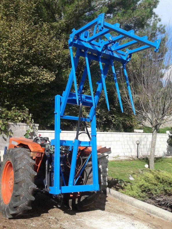

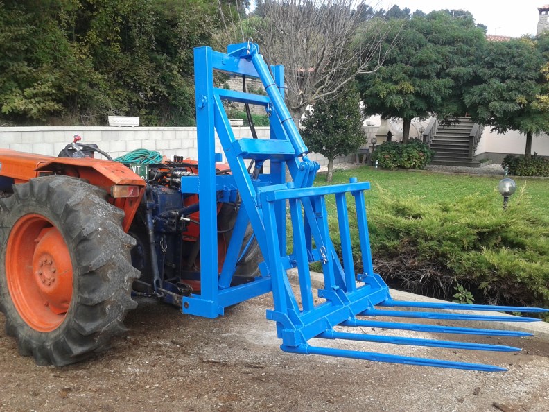

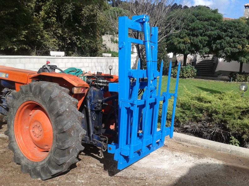

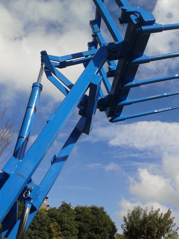

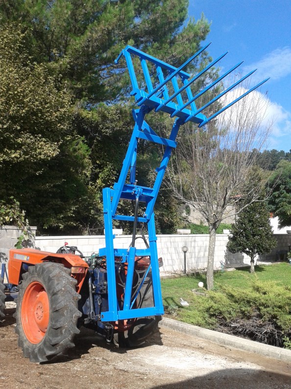

                              Per chi possa servire mi sono costruito questa forcina per caricare la legna
                              Ultima modifica di pulcasa; 01/11/2013, 11:53.
