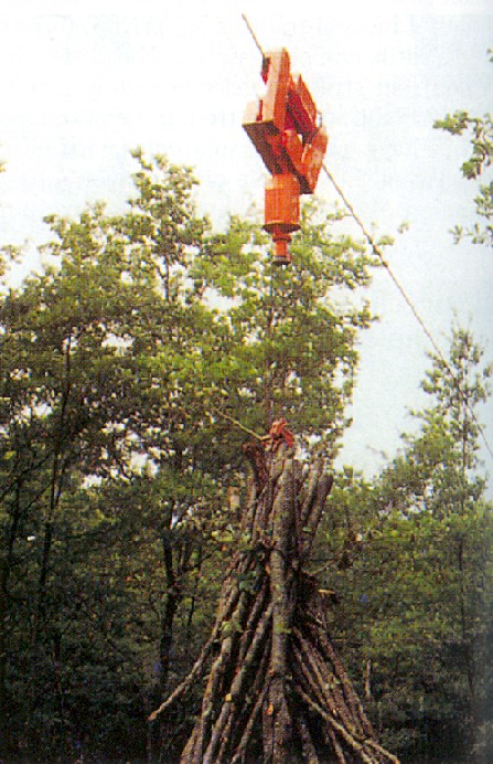

    ecco qui una foto....
      Rallegriamo la discussione!!!
      OK mi stò già interessando!

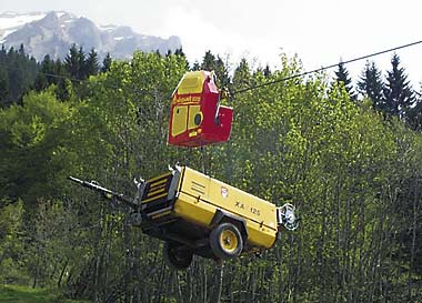

      intanto per rallegrare la discussione metto alcune foto di carrelli semoventi motorizzati per chi fosse interessato per es 2drifter!!!
      Ma per quanto mi riguarda troppo esagerati !!!!!!!!
        pescanti leggeri
        verifica su www.interforst.at - shop on line - catene e funi - prodotto savall 1500 - dovrebbe fare al caso tuo
        saluti

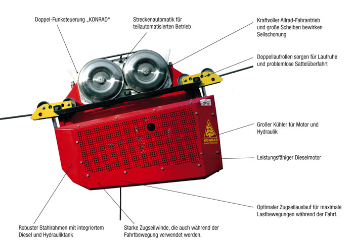

                                                  Greifenberg tecno
                                                  Ciao a tutti!
                                                  Come da titolo, mi servirebbero tutte le informazioni che avete su questo carrello pescante o simili. Non mi intendo per niente di teleferiche e simili, ma visto che ho alcuni lotti di legna irraggiungibili con i metodi tradizionali (trattore e verricello), sto cercando una soluzione e visto che i soldi son quelli che sono questa mi sembra essere una risposta interessante. Beh, se ne sapete qualcosa, ogni spunto che mi potete fornire è lecito!!
                                                  Grazie fin da ora
                                                    Ciao, prima di tutto dipende quanto sono grossi i tuoi lotti perchè il carrello motorizzato costa non meno di 60000 euro, poi ci vuole la portante che puoi mettere in trazione con le taglie oppure ci vuole un "palo" motorizzato, vedi quelli del Vallauri, infine materiale come scarpe, cocavi per controventare, tirfor, ecc.
                                                    minimo devi spendere, per la soluzione più economica almeno 70000 euro.
                                                    se però il legname non è d'opera ma da ardere puoi usare carrelli più piccoli come quelli del Vallauri che traportano dai 350 chili fino ai 15 quintali ma comunque l'attrezzatura per la portante la devi avere.
                                                    ultima opzione mini teleferiche tipo savall o maxwald che costano relativamente poco ma possono operare in condizioni particolari.
                                                    io personalmente ho una maxwald e faccio tratte fino a 250 metri.
                                                      Teleferiche "semplici" che lavorano in discesa non mi pare ne esistano.
