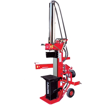

                                                  sple12
                                                  ciao ragazzi che ne dite del SPLE12 di mia produzione? esiste da un paio d'anni ma quest'anno lo stiamo vendendo forte. pensate che la sua costruzione nelle parti sollecitate è interamente in acciaio domex alto-resistenziale spessore 5mm (di norma è 3mm), la lama non è stampata come su qualsiasi spaccalegna, ma è fresata e con un tagliente affilato in acciaio al boro temperato. sarei felice di sapere le vostre opinioni.
Nome:	0000331_sple12_360.jpg
Visualizzazioni:	1
Peso:	44,1 KB

                                                    #55
                                                    Splt16 ceccato olindo
                                                    SPLT16 TON ceccato olindo
                                                    312 kg di robusta struttura, basamento in acciaio pieno, coltello in acciaio al boro, guidato da pattini che mantegono sempre in asse il cilindro anche nei momenti di maggiore sforzo, banco lavoro movibile agganciato alla struttura con 4 grossi ganci.
                                                    corsa coltello 110cm
                                                    componentistica tutta italiana e 2 anni di garanzia.
                                                    per chi vuole una macchina professionale e indistruttibile

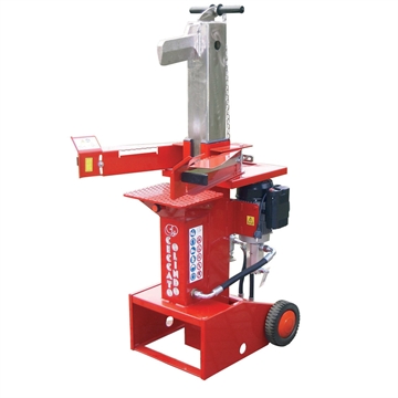

                                                      #56
                                                      SPLE10
                                                      doppia pompa, marzocchi group
                                                      motore 3hp monofase. Luc.me di san giorgio delle pertiche
                                                      distributore orta di trento
                                                      struttura in doppio tubolare alto-resistenziale ,
                                                      coltello in acciaio al boro temperato,
                                                      la produzione seguita da 25 professionisti dell'acciaio.
                                                      questo è il nostro MADE IN ITALY.
Nome:	0000330_sple10_220.jpg
Visualizzazioni:	1
Peso:	19,1 KB

                                                          Buongiorno a tutti,
                                                          vi chiederei un consiglio su uno spaccalegna che per come decantato dal venditore mi ha convinto potrebbe trattarsi di un buon prodotto ma il vostro parere mi sarebbe di conforto nell'acquisto giacchè non ho conoscenze specifiche. Premetto che mi scaldo a legna consumandone circa 200 ql all'anno e che fino ad oggi per il taglio mi sono avvalso della sola motosega con tutti i limiti che ne derivano. Lo spaccalegna è marca Bear modello BR 10 EM C500 Vario. La potenza di 10 tonn e la possibilità di utilizzarlo in posizioni diverse nonchè la produzione italiana mi hanno quasi convinto all'acquisto. Mi date un consiglio?
                                                          • Actros 1857
                                                            • 29/04/2005
                                                            • 3123
                                                            #59
                                                            Uno spaccalegan hobbistico, nulla più...visto così pare fattibile fargli lavorare 200q,li/anno di essenze non troppo impegnative.
                                                            Andrebbe però visto all'opera prima di giudicarlo per bene...in foto paiono tutti "ottimi"
                                                            Ce ne sono svariati modelli di vari produttori molto simili come costruzione, quindi guardati bene in giro.
                                                            Le ruote mi danno idea che finchè sei sul cemento piano tutto va bene, sullo sterrato non vanno affatto bene
                                                            Quello che non ho mai capito di questi spaccalegna è il perchè uno dovrebbe usarlo a 30° o a 60°...boh....
                                                            ACTROS

                                                              spaccalegna da 13 a 20 t
                                                              che ve ne pare di questo spaccalegna? viene prodotto nelle versioni elettrico, cardano o combinato e con potenze di 13 - 15- 16 -20 t
Nome:	0000344_splt16gb_360.jpg
Visualizzazioni:	2
Peso:	40,0 KB
