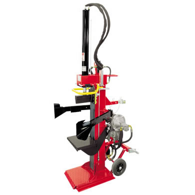

    ci è appena arrivato un euro tsc nuovo da 15 t ho trovato molta differenza per quanto riguarda la sicurezza, ma poi non so aquanto servano questi dispositivi a volte impediscono anche il lavoro; lo abbiamo provato ma solo su qualche pazzo di faggio liscio niente di speciale per ora mi sembra buono

                    Il sistema di sicurezza Thor: "
                    E' tornata la libertà
                    Il nuovo e geniale comando a pedale omologato in tutta Europa per macchine spaccalegna verticali
                    Con questo nuovo comando "System-Leader" si può azionare la corsa di avvicinamento del coltello con un pedale mentre tutte e due le mani sono libere.
                    Una volta centrato e bloccato il pezzo nella posizione voluta si azionano le due leve di comando simultaneamente per effettuare le operazioni di spaccatura"
                    Secondo me è un'ottima idea, se guardate lo spaccalegna che ho allegato all'inizio, vedrete che in alto ci sono due leve, azionando una (o il pedale del tavolo) il pistone scende fino a toccare il legno e si ferma (addirittura si può mettere sotto la mano), dopodichè azionando entrambe le leve, contemporaneamente, avviene lo spacco! Senza bracci in mezzo agli zebedei e tutto a norma!
                    Cosa vi sembra? Sapete di altre marche con lo stesso sistema?
