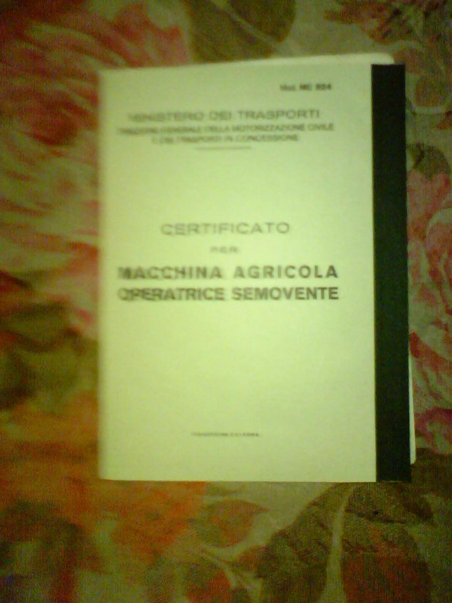

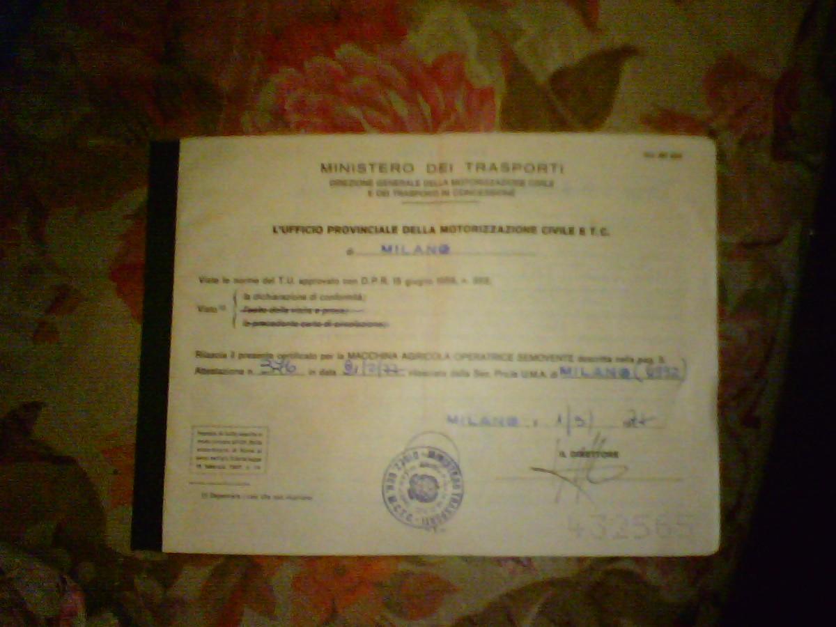

                                                        Approfito del posto per sottoporre una ulteriore richiesta:
                                                        Tempo a diatro qualcuno parlava di libretti di circolazione rilasciati per queste macchine tipo BCS, ho più volte chiesto una scansione di questo libretto per capire di che si tratta, ma nessuno lo ha mai fornito. In effetti mi comoderebbe per la mia Bertolini...
                                                        Qualcuno potrebbe provvedere? Almeno fornire corrette indicazioni e nome esatto di tale "libretto" e a chi rivolgersi per averlo!

                                                          #88
                                                          Vedi se vanno bene ste foto,sono uscite sfuocate,le ho fatte di sera e col cellulare,ho prestato la digitale.

                                                            #89
                                                            Grazie Olmo!!!! Vedrò se i caproni di Firenze ora mi rilasciano un affre del genere per la mia bertolini e per il mio Pasquali 922!!!
