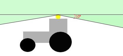

                                                    Originalmente inviato da fortesque
                                                    Non riesco a trovare un manuale che mi "illumini" su tutti quei sistemi di segnalazione obbligatori per circolare su strada.
                                                    Ho visto un J.D. con due lampeggianti (gialli) sulla cabina, forse voleva fare il Carabiniere .
                                                    Se giro per strada con un ranghinatore a pettine, devo applicargli dei fari o nò??
                                                    Su una pressa convenzionale devo fargli l'impianto dei fari e frecce oppure basta un catarifrangente??
                                                    Rispondete numerosi
                                                    i girofari debbono essere visibili a 360° gradi con una inclinazione di 10° gradi verso il basso; quindi certe volte per rispettare tale vincolo è neccessario montarne due o più.
                                                    per il ranghinatore, come per tutte le macchine portate è obbligo la ripetizione dei dispositivi posteriori se l'attrezzo inibisce la regolare visibilità dei dispositivi posteriori, anche la targa.
                                                    la pressa è una macchina operatrice trainata; quindi deve avere tutti i dispositivi posteriori ed i catadiottri(bianchi) anteriori.

                                                      Originalmente inviato da studiouno
                                                      E soprattutto, deve essere omologata per la circolazione stradale.
                                                      Benvenuto studiouno
                                                      non mi è chiarissimo il fatto dell'angolazione verso il basso di 10 gradi del girofaro; potresti cortesemente riprendere questo concetto?
                                                      Che tu sappia, o per chi lo sa, le luci lampeggianti che flesciano (hai capito cosa dico? quelli della polizia per es. o dei muletti), sono omologati per uso agricolo, naturalmente con il giusto colore?
                                                      Hai idea di quanto costano?
                                                      Potrebbero durare di più, non so a voi, a me durano molto poco...le parti in movimento hanno vita breve.
                                                      Grazie.

                                                        #117
                                                        Originalmente inviato da TCE 50
                                                        Guarda l'immagine allegata: praticamente rispetto alla linea orizzontale coincidente col girofaro, esso deve essere visto anche da chi si trova sotto a quest'ultima di almeno 10°. Praticamente per legge, tutti coloro che si trovano nella zona verde devono vedere il girofaro.
