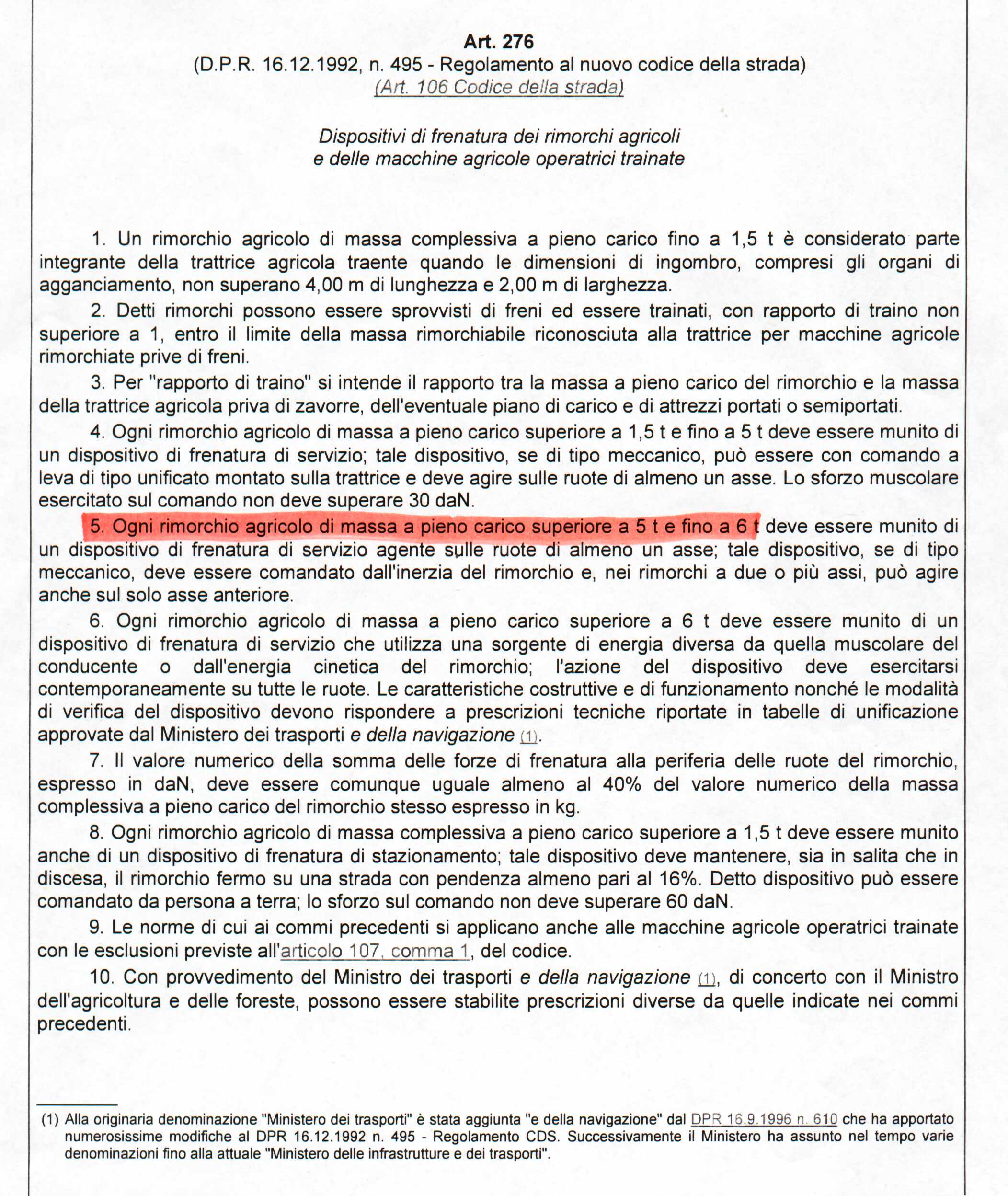

Il fatto è che non si dovrebbe parlare di "migliore o peggiore".
Il freno inerziale ha chiari limiti di uso e questo andrebbe spiegato bene a chi si accinge all'acquisto.
Certo che l'ignoranza dichiarata sopra da parte di chi vende il prodotto è sconcertante.

> avesse dovuto rispondere ad un utente di un forum sulle motociclette che gli obiettava pubblicamente:
"...La conclusione che posso azzardare è che per l'uso del rimorchio che si fa dalle mie parti il sistema di frenatura che si addice meglio è quello idraulico comandato dal distributore..."

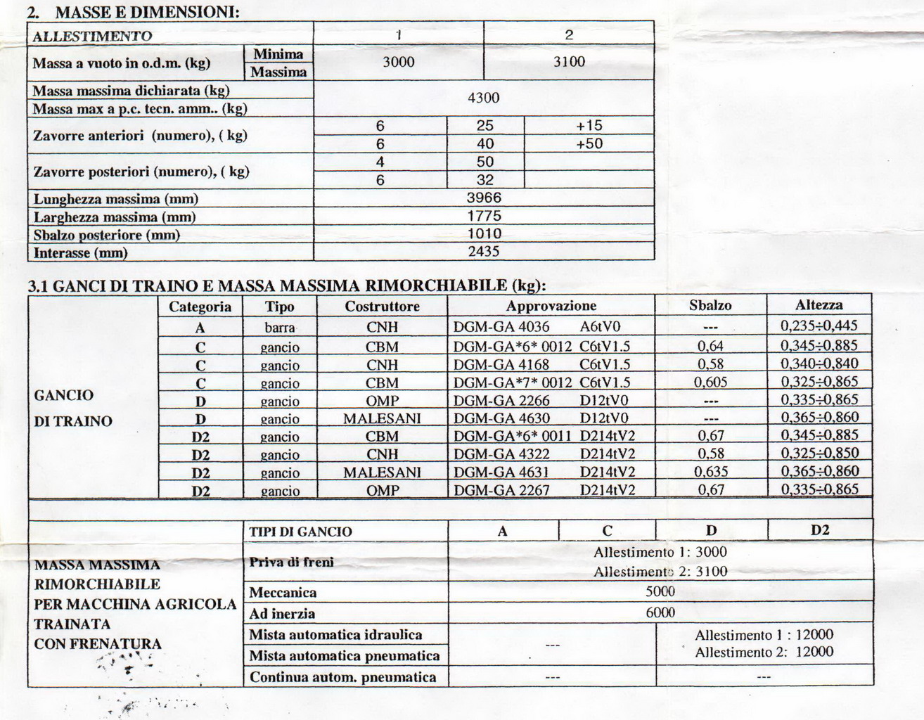

(ti ringrazio per aver postato quell'estratto), ciò che non è chiaro è se la dicitura riportata sul libretto del tuo trattore (può trainare rimorchi da 6 t. se muniti di freno ad inerzia) automaticamente esclude il tipo di frenata idraulica o pneumatica.
, e spesso una sentenza viene ribaltata dal successivo grado di giudizio
