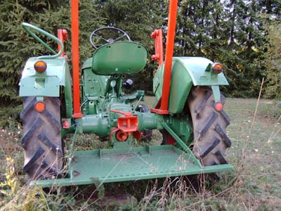

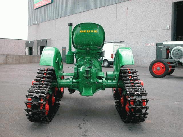

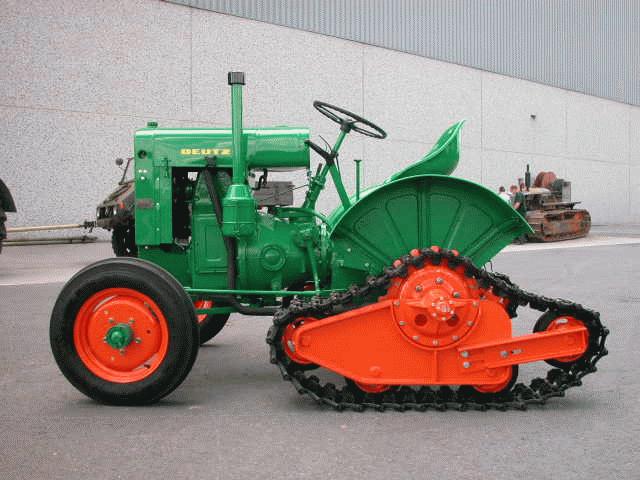

                    Gentilmente, avrei bisogno di qualche informazione a riguardo dei vecchi F1L e D15, nello specifico mi interessano quante piu informazioni possibili (il top sarebbero delle foto) della parte posteriore di queste macchine; in germania, dove i D15 sono un vero cult, solitamente sono equipaggiate con pdp, gancio rimorchi e barra di traino fissa con pedana integrata. In italia invece? queste macchine erano come sopra oppure era previsto anche un allestimento diverso, magari con sollevatore a due punti? Il bloccaggio del differenziale era disponibile in opzional?
                    • Filippo B
                      • 09/08/2004
                      • 1067
                      #70
                      ..allego immagine del posteriore "germanico"......

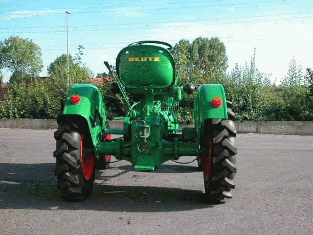

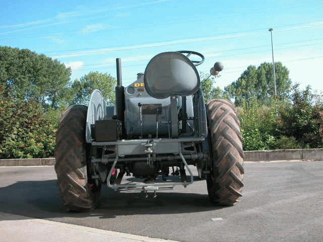

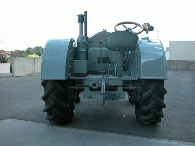

                        Io di foto del posteriore dei deutz F1L ho solo queste.
                        Ho altre foto del posteriore di altri modelli deutz più vecchi, se ti possono servire

                          #72
                          Ti ringrazio Rodeo per le foto, se ne hai altre mi fai un grande favore, nello specifico appunto mi interessa la parte posteriore di queste macchine.
                          Impressionante quello a cingoli....
                          Grazie ancora.
                          eccone altre (sono dei deutz un po' più vecchiotti)
                          Il semicingolato è curioso. Chissà se qualcuno sa illuminarci se sia un'applicazione artigianale oppure se fosse un optional fornito dalla Deutz stessa (come faceva la Landini sulla serie L)?

                            Grazie ancora per le foto Rodeo.
                            In merito al semicingolato non so se fosse allestito dalla casa Madre, comunque anche in Germania si usavano questi allestimenti, c'erano anche i Man con i semicingolati.

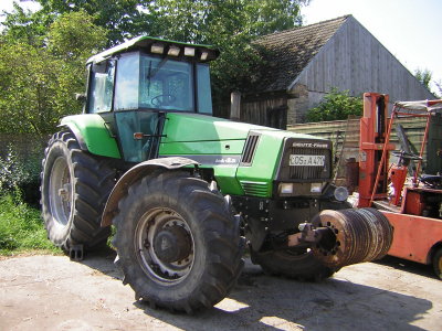

                                                    Usufruisco dell'argomento per postare le foto del Deutz 155 del mio terzista..
                                                    Domanda per voi esperti:
                                                    è già da un pò di tempo che me lo chiedo,esiste il modello 155 della serie agrotron?
                                                    P.S.:supertigre, belle le foto.
