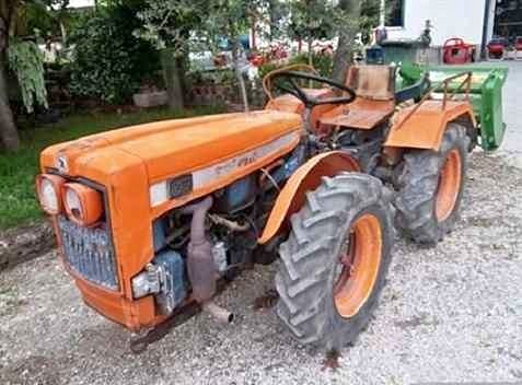

    Il primo annuncio è un carraro 635 per il prezzo di euro 1.200,00. Pur non avendo idea del mercato, mi sembra un prezzo eccessivamente basso.

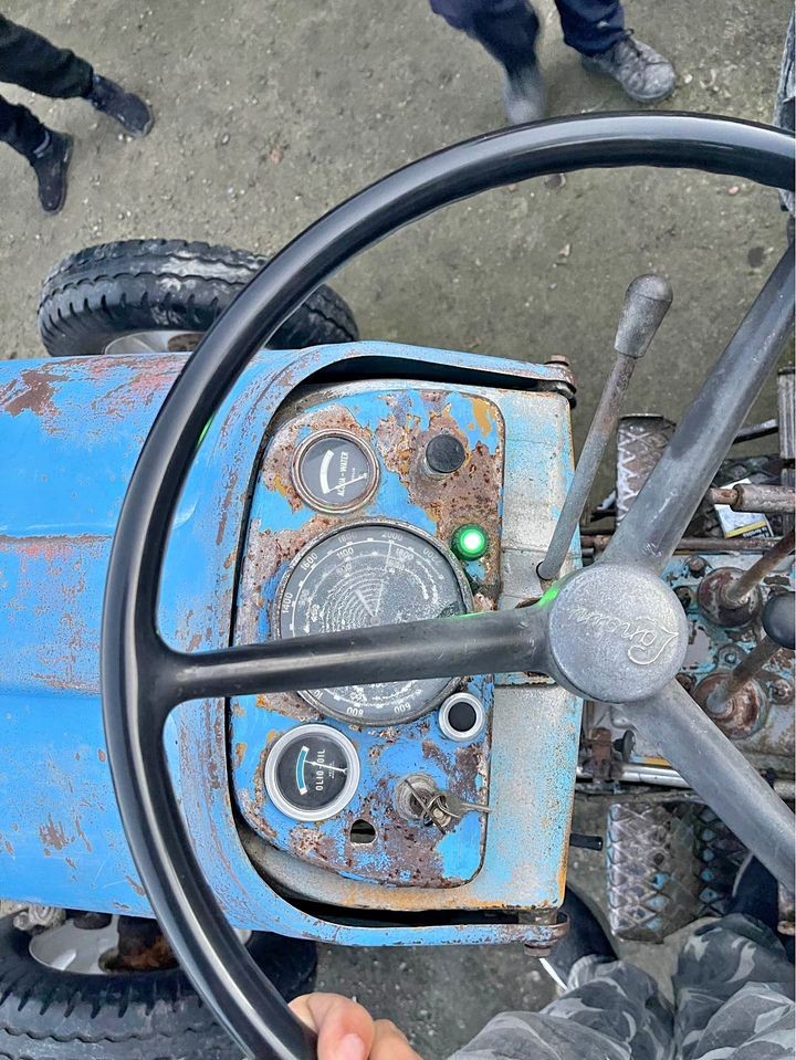

    Il secondo è inserzionato senza specifica al costo di euro 3.500,00, comprensivo di trincia nuova.

    Avete dei consigli in merito?
    Eventualmente sarebbe difficile trovare attrezzatura per i trattori più datati?
    Grazie mille.
    se non sei in grado di valutare personalmente,è una grossa difficoltà.
    considera che tutti mezzi e le attrezzature agricole,rischiano sempre di costare più per riparazioni che per l'acquisto(truffe escluse).
    Genericamente potrei consigliarti di rivolgerti ad un rivenditore con garanzia,ma anche questo non esclude "fregature".
    Posso solo consigliarti di non avere fretta,iniziando a farti una panoramica dei vari rivenditori nella tua zona.
      Immaginavo, grazie per la dritta!
      Potresti comunque consigliarmi una tipologia di mezzo adatto alle mie esigenze?
        Se devi lavorare esclusivamente in pianura, un mezzo snodato come quelli che hai inserito in foto va più che bene. Cercherei solo di evitare marchi scomparsi da tempo e piuttosto rari per evitare di aver difficoltà anche solo a reperire informazioni o ricambi usati (è raro trovare ancora ricambi nuovi su trattori così piccoli e vecchi).

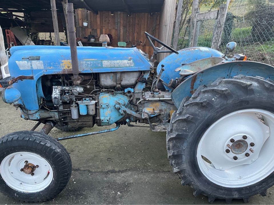

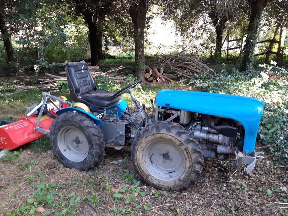

          Si tratta di un Landini 5000 con 3600 ore di lavoro. Il venditore dichiara inoltre che ha alternatore nuovo, pompa del gasolio nuova e gomme nuove.
          Vi allego le foto.

          Dovrei andare a vederlo e mi porterei un meccanico di fiducia per compiere quelle valutazioni di cui non sono in grado.
          Documentandomi un minimo ho visto che vengono spacciati come mezzi quasi indistruttibili anche se dovrebbe avere quasi 50 anni e qualche dubbio inizia a venirmi. Inoltre, non so se i pezzi di ricambio di mezzi così vecchi sono ancora reperibili o si inizia a fare fatica.
          Il prezzo è di 1.500,00 euro a cui dovrei aggiungere il trasporto, circa 200,00 e almeno una fresa ed una trincia.
          Posso avere un vostro parere?
