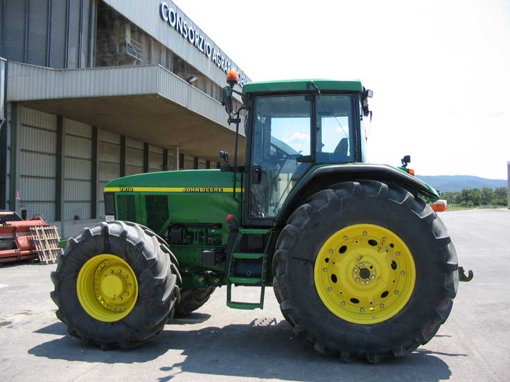

                    è questo il mio ultimo acquisto:
                    Ultima modifica di puntoluce; 22/03/2006, 14:55.

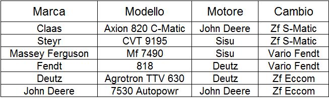

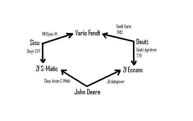

                                                Da un po’ di tempo con Albe86 su MSN ci scambiamo opinioni su cosa offre il mercato dei trattori con cambio a variazione continua.
                                                Questo post è il riassunto di quello che abbiamo trovato fino ad ora, (sicuramente ci sono delle imprecisioni).
                                                Ariticolo di MAD sulle trasmissioni a variazione continua usate nei trattori
                                                File PPT sul funzionamento del cambio Vario Fendt (File da scaricare, tasto destro: salva con nome).
                                                Cambio costruito in varie versioni per equipaggiare le serie Fendt: 300, 400, 700, 800 e 900, anche le serie MF: 7400 e 8400 denominato in questo caso Dyna VT, e anche il JCB 8250. (Ringrazio Urbo per l’aiuto per l’host del file dato che ho il 56k).
                                                La linea di Trasmissioni prodotta da ZF
                                                Trasmissioni serie JD 6030 e 7030 Premium
                                                Cambio a variazione continua ZF Eccom. In particolare fino al 6630 montano la versione 1,5, poi il 6830 e 6930 montano la versione 1,8, e il 7430 e 7530 montano la versione 2.0.
                                                Trasmissioni serie JD 7030 e 8030 Americane
                                                Cambio a variazione continua (IVT) di fabbricazione John Deere.
                                                Trasmissione SDF Serie TTV
                                                Trasmissione serie CNH: Steyr CVT, Case CVX e New Holland T7500
                                                Cambio a variazione continua ZF S-Matic.
                                                Trasmissione Class serie Axion
                                                Cambio a variazione continua C-Matic, è praticamente uguale al cambio del gruppo CNH (ZF S-Matic).
                                                Trasmissione Class serie Xerion
                                                Cambio a variazione continua ZF Eccom 3.5.
                                                Probabilmente l'S-Matic rimarrà solo a Class dato che il gruppo CHN ha iniziato da un po' di tempo lo studio di nuove trasmissioni a variazione continua ed entro un anno probabilmente arriverà il T7000/Puma a variazione continua con un cambio diverso dal S-Matic (ecco la versione sperimentale Steyr come si può vedere è molto simile al Puma):
                                                http://www.farmersguardian.com/story...eaturecode=215),
                                                Inoltre entro il 2010-2011 arriveranno anche la serie T6500 con potenza fino a 150 cv, e probabilmente anche la serie T5500 (non è ancora sicura questa denominazione, comunque avrà cambio a variazione continua montato sulla struttura del T5000 e cabina Horizon).
                                                Qui c’è uno schema riassuntivo di Motori/Trasmissioni/Marche per trattori con potenza tra 150 e 200 cv. (Schema by albe 86).
                                                Mentre questo è un riassunto di cosa offre il mercato sulla gamma di potenza di circa 190-210 cv, tutte macchine abbastanza paragonabili sia come peso che come dimensioni.
                                                Sono ben accette altre info e/o eventuali correzioni di errori.
