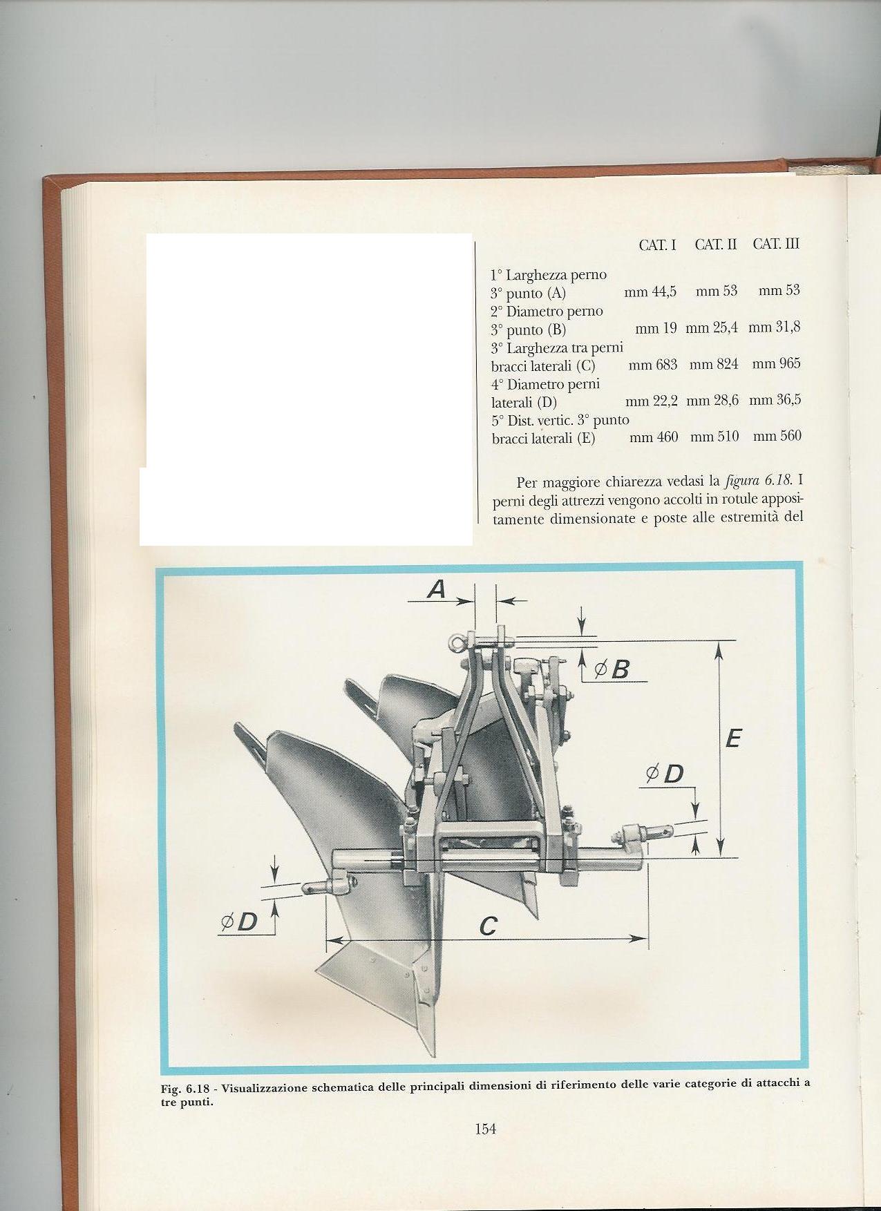

Qual'è la differenza per un sollevatore di un trattore tra le cat. 1 2 e 3. Grazie
Attacco a Tre punti... e sue categorie
Ma se non sbaglio la 4a categoria viene usata (poco) nelle macchine over 200 americane ed i trattori dotati di attacchi rapidi sul sollevatore di III categoria possono montare anche gli attrezzi con attacchi di IV categoria solmente cambiando le boccole di attacco.Commenta
La 4° categoria ogni tanto si trova. Comunque solitamente gli attacchi dei sollevatori sono spesso convertibili da una categoria all'altra, come ad esempio 2° categoria convertibile in 3°, come dite voi basta cambiare le boccole.Originalmente inviato da GianpiMa se non sbaglio la 4a categoria viene usata (poco) nelle macchine over 200 americane ed i trattori dotati di attacchi rapidi sul sollevatore di III categoria possono montare anche gli attrezzi con attacchi di IV categoria solmente cambiando le boccole di attacco.Commenta
Non l'ho mai capito nemmeno io...su praticamente tutti i depliat che ho alla voce categoria sollevatore c'è II/III/N
Non capisco inoltre perchè alcuni costruttori di macchine montino i perni di attacco di 2a categoria (28.6mm) mentre la larghezza tra i perni è di 3a categoria (965 mm) creando così una sorta di compromesso che alle volte diventa problematico sopprattutto per attaccare i trattori piccoli con il sollevatore di 2a categoria e la careggiata stretta ad esempio sul deutz (2a cat.) ho dovuto accorciare le catene dei bracci del sollevatore in quanto alcuni attrezzi troppo larghi tenevano il sollevatore divaricato a tal punto da farlo grattare sulle gommeCommenta
N dovrebbe essere narrow ossia se non sbaglio stretto come jd serie n o i tnn cnh tanto per divagare,
cmq i costruttori fanno questi compromessi di categorie pensando di mettere a disposizione del consumatore un sollevatore più versatile verso tutti gli attrezzi ma spesso ci complicano la vita, vista la differenza di luce delle rotule sarebbe più utili dare su un sollevatore di III delle boccole ad anello libero che lo portano alla II.
Originalmente inviato da GianpiNon l'ho mai capito nemmeno io...su praticamente tutti i depliat che ho alla voce categoria sollevatore c'è II/III/N

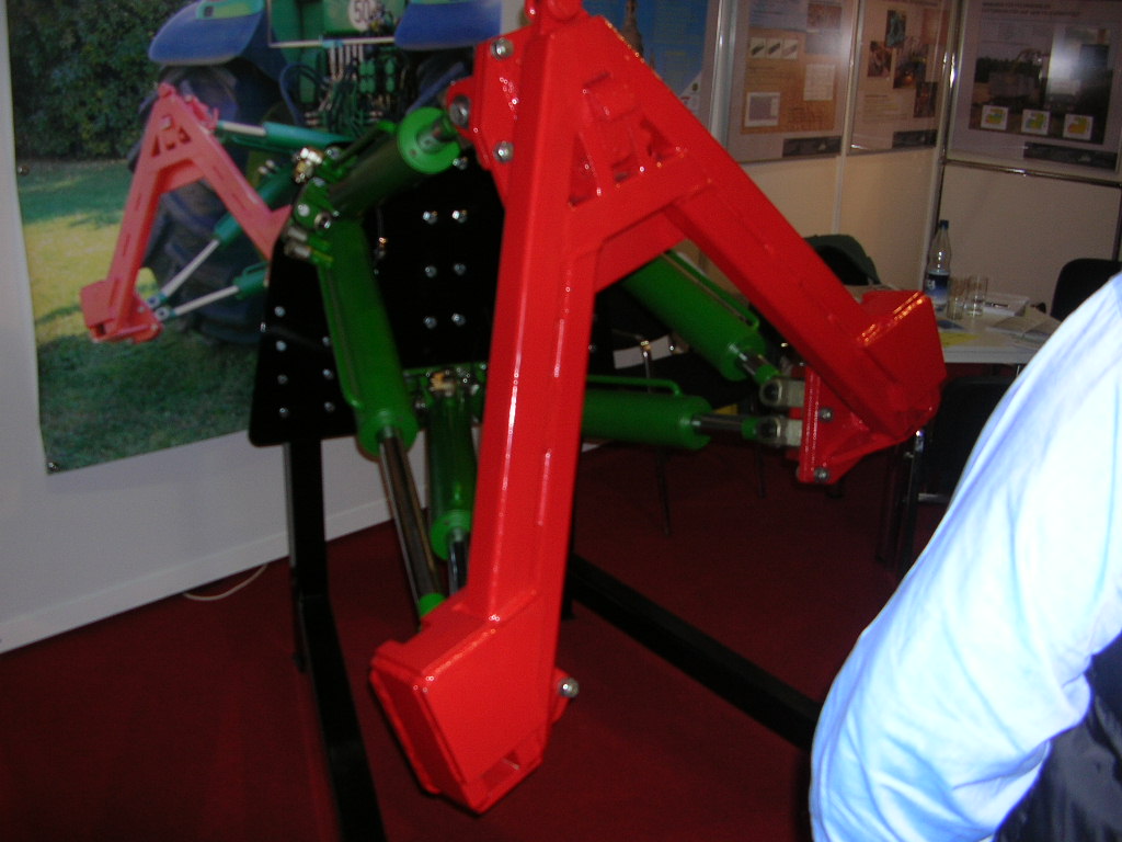

L'attacco postato da 2Drifter è una specie di aggancio rapido, in Germania lo usano molto anche sul sollevatore anteriore.... è come quello che si usa in America, diverso, un rettahgolo che unisce i 3 punti del sollevatore e che dietro ha i 3 agganci fissi (chiaro servono atrezzature predisposte a ciò) servono solo per agevolare l'attacco. All'Agritechnica abbiamo visto un'evoluzione dell'attacco a 3 punti.... il concetto rimane quello (anche perchè, a ben guardare, è dura studiarne un'altro), però il tutto era mosso da 5 pistoni idraulici, due per parte in basso ed il solito in alto, solidali con il Weiste di cui si parlava prima... i pistoni laterali hanno la funzione di sollavera e stabilizzare lateralmente l'atrezzo portato senza nemmeno dover scendere dal mezzo... lo facevano vedere con attaccato dietro l'aratro (chiaro, nelle loro terrine leggere....), il tipo mentre arava spostava a dx e sx l'aratro muovendo i pistoni del sollevatore...
Chiaro che il tutto comporta un pò di modifiche, ma per gli atrezzi che non richiedono grandi forze di trazione la comodità c'è...Benatti Emanuele
guarda che alla fine sono solamente 3 i pistoni da controllare dato che i 4 che sono nei bracci (2 ciascuno) funzionano in combinata e quindi con un comando ne azioni 2..... ma resta sempre la delicatezza del sistema... avrà molto successo con le attrezzature leggere da fienagione, ma nell'aratura non credo proprio a meno che tu non vada con un monovomere reversibile da 25cm......... oltre rischi di compromettere tutto l'impianto..Originalmente inviato da Babydriverjag potresti spiegarti meglio? cosa ti impedisce di usarlo?

l'innovazione dell'agritechnica è interessante, ma ci vuole gia un bel po di pratica per usare il (o al massimo i due) pistoni del tre punte normale, immagina per usare 5 pistoni....Commenta
x L55-60
hai ragione in quanto i pistoni sono accoppiati....comunque ci vuole lo stesso un bel po di pratica per usarlo bene...
