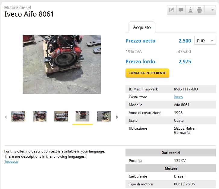

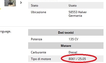

                Almeno i CV li abbiamo trovati. Sempre che si tratti del motore standard (pivot) e non di uno tarato diversamente per specifiche applicazioni.
                (allego anche una videata, perchè è probabile che fra un po' il link non sia più valido)

                  Quello del link però è aspirato.
                  Chiedo a Gepe a che regime di giri prevede dovrebbe lavorare il motore accoppiato alla pompa(moltiplicatore?)?
                    Da cosa lo deduci? Le sigle sono uguali.
                    • mefito
                      Moderatore SOS Officina
                      • 26/05/2005
                      • 7990
                      Scusa,il motore nella foto del link
                      • Engineman
                        Moderatore officina MMT
                        • 11/03/2006
                        • 1521
                        Vero.............................................. ..............
