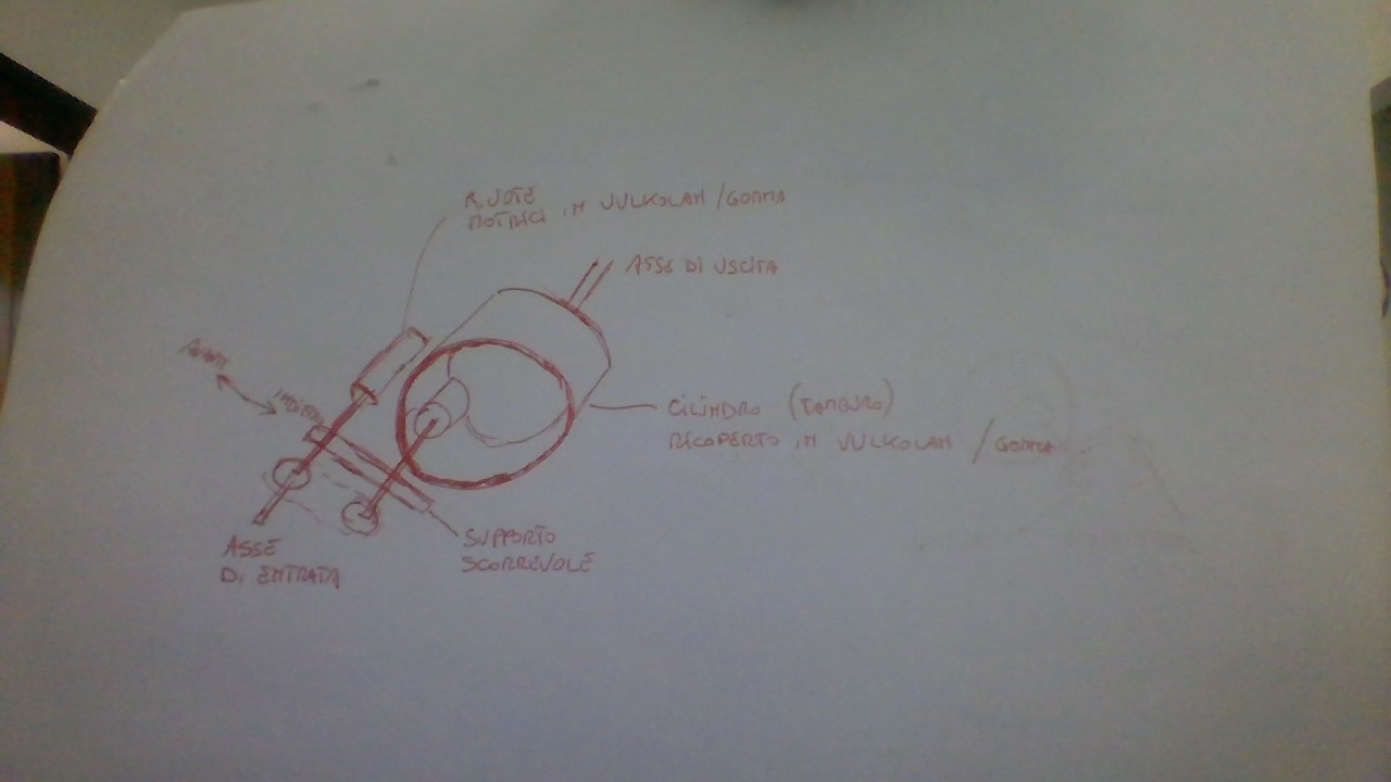

Salve ragazzi/amici!
Volevo modificare un attrezzo fatto anni fa, e siccome qua si invecchia e i neuroni son sempre meno...avevo bisogno di aiuti...
La base di partenza sarebbe un vecchio progetto, una specie di piccolo motocoltivatore, che come detto vorrei poter utilizzare con una piccola trincia.
Della base di partenza dovrebbe restare molto poco, visto anche che negli anni ho realizzato diversi errori di "gioventù"...dovrebbe restare il materiale che può essere utilizzato.
Il vecchio progetto nasceva da una specie di copia di una barra falciante da mercatone, poi trasformata in piatto falciante; nel progetto "copiato" il motore posteriore faceva girare un albero centrale di servizio, il quale poi dava movimento sia a un riduttore per le ruote, che all'attrezzo montato anteriormente, la barra falciante; questo albero di servizio girava più lento del motore, e la barra faceva i suoi 1000 giri; trasformato in piatto falciante, ho dovuto aumentare i giri ma con pulegge piccole, con poca potenza trasmessa.
Ora vorrei togliere tutto l'armamentario, ossia l'albero intermedio, visto che sia il piatto che la trincia necessitano di giri elevati, e rifare la cosa in modo più semplice, sempre che ne sia capace...
Uno dei dubbi che avrei, a parte l'inevitabile scarsa larghezza del trincino, è questo: avendo il motore con albero verticale, potrei con la sola cinghia trapezoidale far girare la puleggia del trincia, che è orizzontale?
Ci sono esempi di applicazioni di cinghie, ovviamente sufficentemente lunghe e magari guidate con galoppini, che trasportano il moto rotatorio tra due assi a 90° tra loro?
