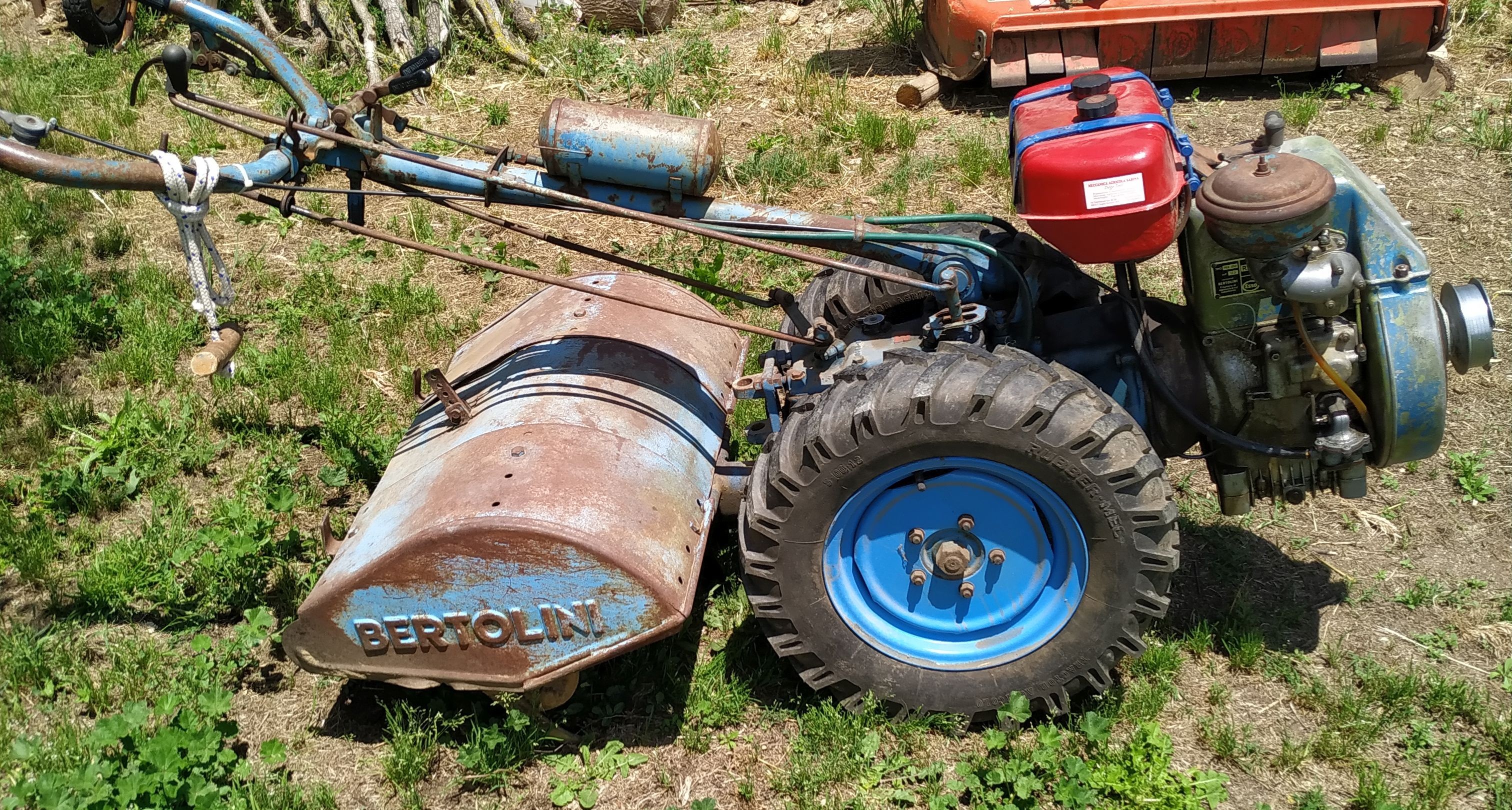

        Innanzitutto vorrei capire se esiste o si può trovare un libretto/manutenzione della macchina. Il motore é ruggerini pra 850 versione 10/12 e il macchinario é Grillo b10.
        Vorrei sapere se é a benzina, diesel o miscela. Successivamente capire quanti cavalli ha il motocoltivatore.
        Allego foto per comprendere meglio.

          Il Ruggerini PRA850 è un motore petrolio/benzina. Io posseggo il modello RA80 che presumibilmente è in modello precedente perchè vedo molti particolari simili.
          Prima lo accendi a benzina e poi passi a petrolio ruotando il rubinetto sotto al serbatoio. Per aiutarti nell'accensione puoi mettere un po' di benzina direttamente nella camera di scoppio svitando quel piccolo imbuto vicino alla candela.
          I cavalli sono 10.

              Il serbatoio dovrebbe essere a due camere. Nella più piccola metti la benzina. In quella più grande metti il petrolio.
              Apri il rubinetto del serbatoio a benzina. Mi pare che sul carburatore ci sia un tastino da tenere premuto per caricare il carburatore. Lo tieni premuto fino a che la benzina esce dal carburatore. Allenti il piccolo imbuto vicino alla candela e metti qualche goccia di benzina.
              Sul carburatore vicino al filtro dovresi trovare la levetta per chiudere l'aria.
              Avvolgi la corda alla puleggia e tiri in modo da farla girare in senso orario. Se si accende, hai qualche secondo per aprire l'aria con la levetta sul carburatore. Dopo qualche minuto chiudi il rubinetto della benzina e apri quello del petrolio.
              Se cerchi su internet e sul forum sono descritti diversi tentativi di sostituire il petrolio con miscele di benzina e gasolio o altro.

                  Primo avviamento a benzina, a motore caldo il mio va piuttosto bene con una miscela benzina/gasolio al 50%
