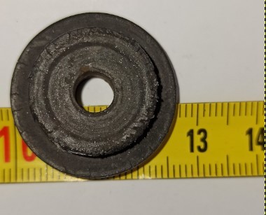

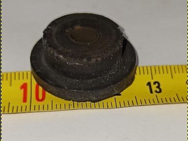

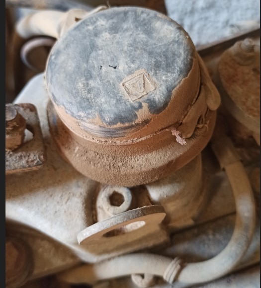

    Non è sicuramente la prima cosa, ma manca uno dei due gommini per la chiusura della copertura e temo che entri polvere o acqua nella parte sopra del motore dove c'è il silicone.
    Diametro esterno 25mm che si riduce poi a 20mm, foro centrale 5mm. Altezza 3mm poi 6mm quando si riduce il diametro (totale 9mm).

    Avete idea se esiste un ricambio o qualcosa di simile ?

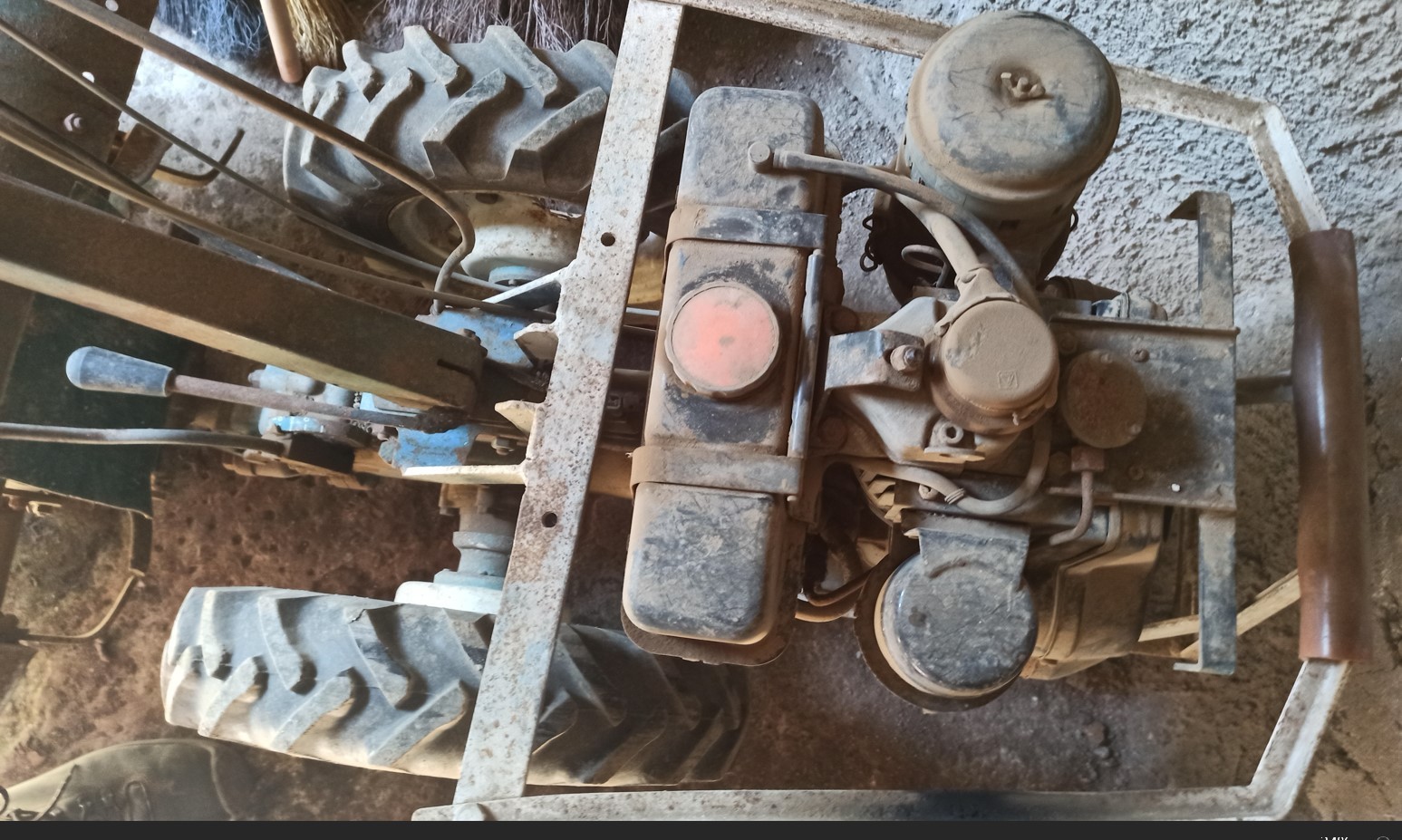

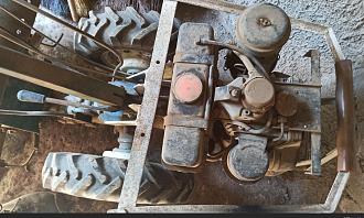

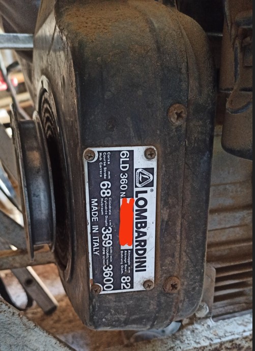

      Una foto, fatta di corsa ma per rendere l'idea

      Ovviamente la gabbia di ferro è stata aggiunta

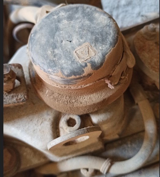

      E questa è la parte col silicone

      Qualcuno ha gli esplosi per i ricambi ?

        Ciao,
        i motori sono fatti anche per lavorare senza cofano quindi non devi preoccuparti della polvere. Se vuoi cambiare la cuffia del Lombardini puoi cercarla su internet. Si trova facilmente. Ad esempio: https://www.amazon.it/CAPPUCCIO-GOMM.../dp/B07SQ91ZHG
