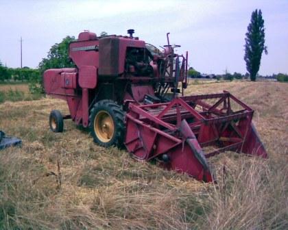

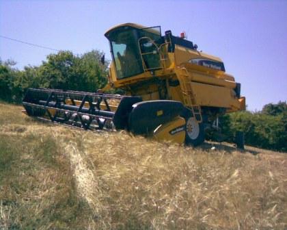

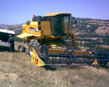

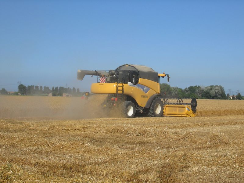

Ecco l'innarrestabile 8070 del mio terzista alle prese con l'orzo!
Mietitrebbie: preferenze ed esperienze

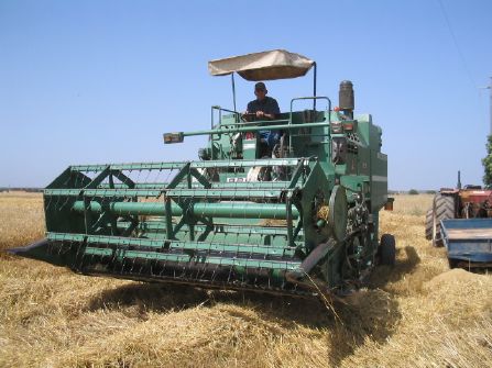

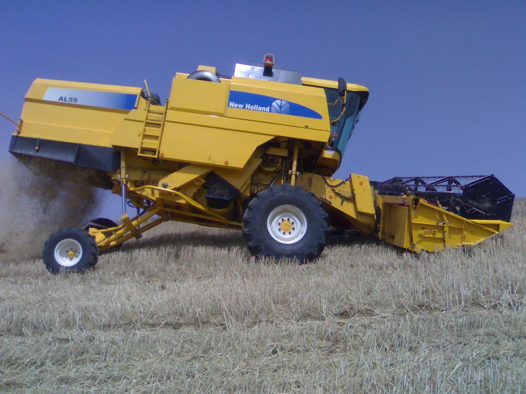

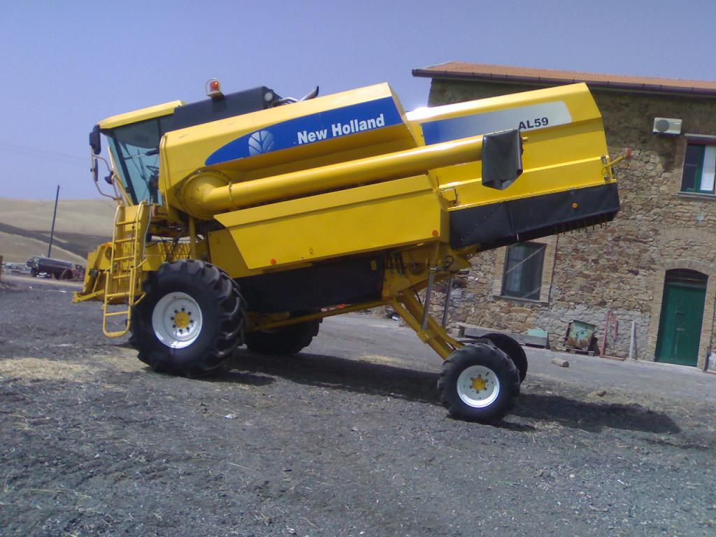

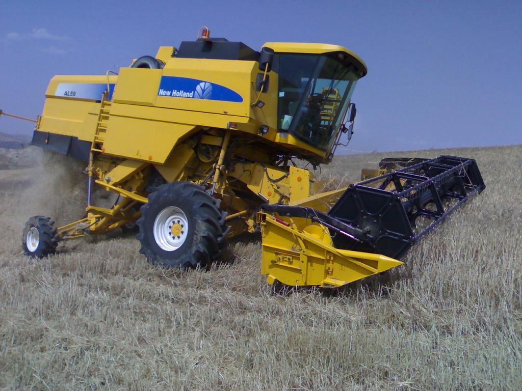

io ho finito di trebbiare. oggi ho trebbiato io! anche per quest anno nessun danno alla trebbia(i martelli sono rimasti dentro la cassetta) , il raccolto non è stato ottimo causa annata pazzarella! tutto sommato l importante è che i mezzi son tutti sani e salvi, tra frane , fossi e valloni , c'e' stato il cinema. come al solito vi mando un po di foto...
xmanu14 : la 3560al non è in produzione a quanto ne so io, esiste in due colorazioni diverse cioe rosso scuro e scritte gialle o ultimo modello tutta gialla come la mia 59al.
motore da circa 170cv barra da 4.80 metri ha un solo battitore e 4 scuotipaglia.si puo mettere anche il trincia e le zavorre nelle ruote posteriori(conviene metterli per non trovarsi nei guai in qualche discesa).
cabina molto spaziosa con un po di fai da te si puo mettere un piccolo sedile passeggero.
serbatoio granella da circa 20 quintali. macchina piccolina ma molto agile soprattutto in salita che non si arrende mai!!
ha anche il controllo perdite grano sul display e dalla leva di avanzamento multifunzione si puo anche aprire e chiudere il tubo per scaricare granella.
la velocita di trebbiatura(senza perdite) e di max 4 km orari. essa ha un cambio a due marce con hi.lo . si trebbia in prima low. il prodotto esce pulito perche ha il brillatore.
la mattina pero se non si aspetta il sole non si puo partire perche non gradisce l umidita!
tutto sommato è un ottimo mezzo con una bella visuale.

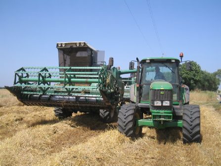

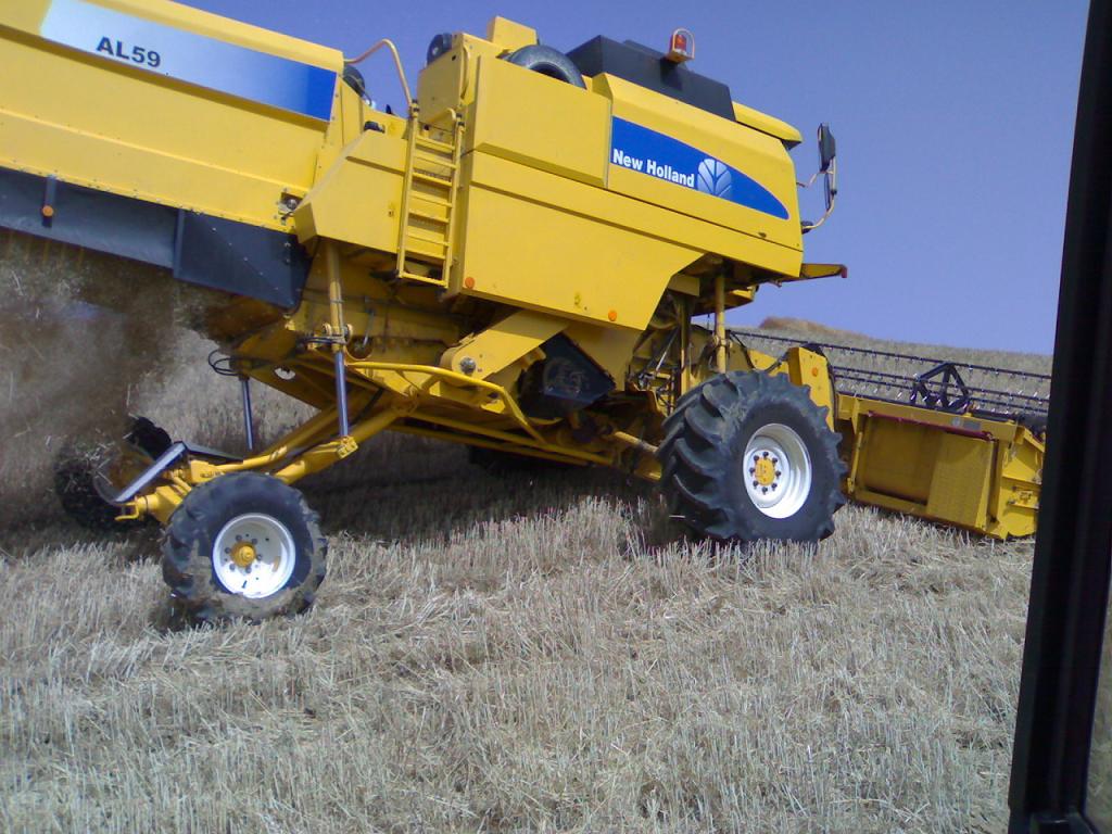

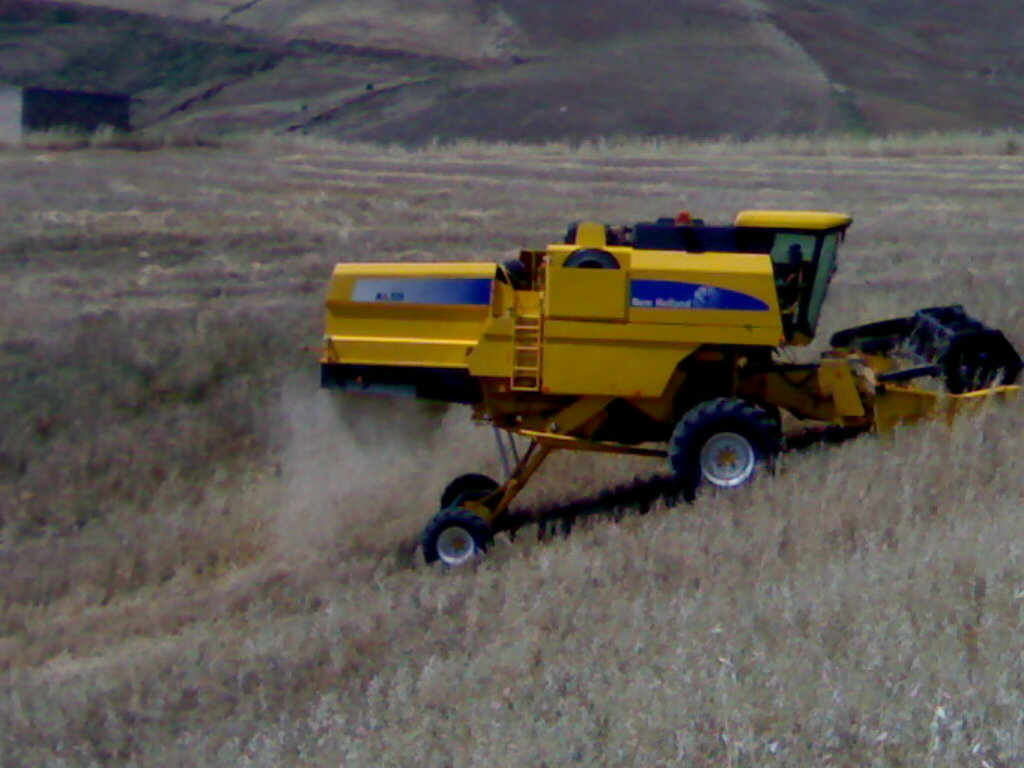

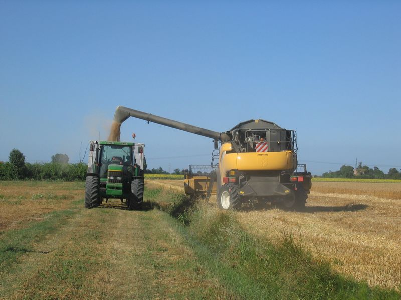

ekko la mia trebbia dopo una bella pulizia di fine raccolto!

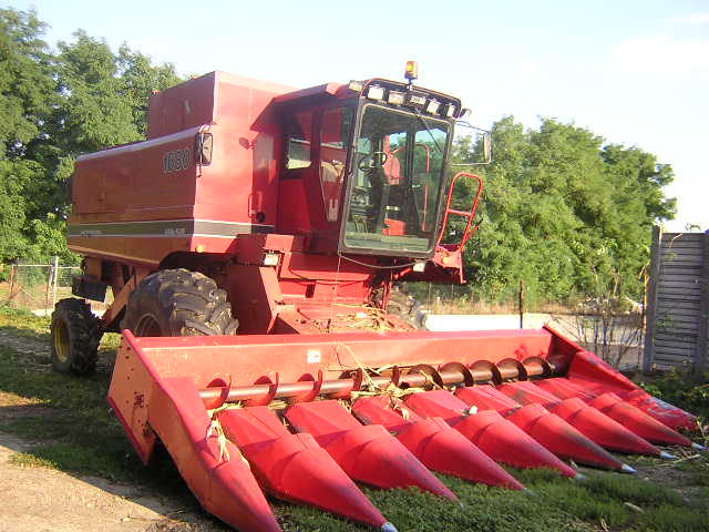

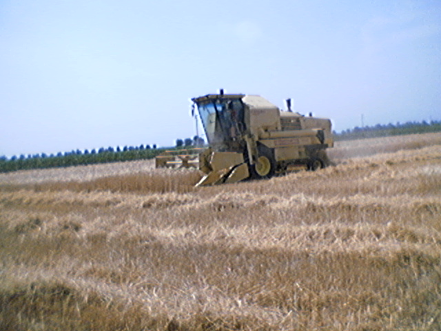

ekko anche un paio di foto di un amico con la cl560 !scusate la grafica ma con la jeep li non ci arrivavo!
dopo il tentativo mattiniero non andato a buon fine , finalmente sono andato sulla cl560 !
iniziamo dal motore quasi 260 cv non teme le salite e non cala mai di giri.
5 scuotipaglia , livellamento zaffrani , ponte dietro tipo la 59 , barra da 5.18 (uguale alla 59)
e la cabina....ma che cabina!
Due posti comodissi , una parabbrezza con maniglia per operazioni di pulizie esterne, un frigorifero per bevande.....per parlare di visuale , finalmente dal lato destro si vede tutta la barra(cosa che sulla 59 non esiste , dati i comandi messi in basso a destra )i comandi sono messi a piantone in modo verticale, compleso il display delle perdite.
bella la leva multifunzione (puo aprire e chiudere il tubo per scaricare con 2 tasti), puo fare alzare la barra piu o meno veloce (premendo piu o meno forte) .
La trebbia e la falce si attivano con due bottoni messi vicini la leva del avanzamento (comodissimi in caso di rotture o di pietre improvvise che necessitano di fermare il tutto).
buono anche il sistema di disinserimento della falce quando uno si alza dalla sedia(conducente ). il cambio è a 3 marce(quello della 59 è a 4 ) la velocita max arriva a un po piu di 30. si trebbia di prima dove si arriva quasi a 8 km orari.
bella anche l alloggio per la radio(un po di compagnia non fa mai male!) .
la trebbia va benissimo, in discesa è piantata a terra , in salita è come la 59 se trova un gradino in piu zappa. il prodotto esce pulito ma si deve camminare non troppo piano.
da notare che cambiando varieta di grano cambiano le perdite...moncibello ne ha di piu, l iride puoi andare veloce e il simeto normale.Commenta

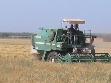

ciao a tutti.

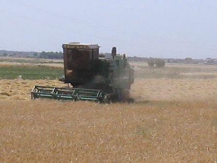

mi è capitato di vedere una vechia trebbia color militare verde scura mio padre mi ha detto che è una forschit mi sembra si scriva cosi (ma è probabile che sia sbagliato) mi ha detto che le facevano nei paesi dell'est, voi sapete darmi qualche info??Ultima modifica di cigua 90; 07/09/2006, 18:03.Commenta
Tuo padre è uno che la sa lungaOriginalmente inviato da cigua 90ciao a tutti mi è capitato di vedere una vechia trebbia color militare verde scura mio padre mi ha detto che è una forschit mi sembra si scriva cosi ma è probabile che sia sbagliato mi ha detto che le facevano nei paesi dell'est voi sapete darmi qualche info??
, si fortschirt, costruttore della Germania dell'Est

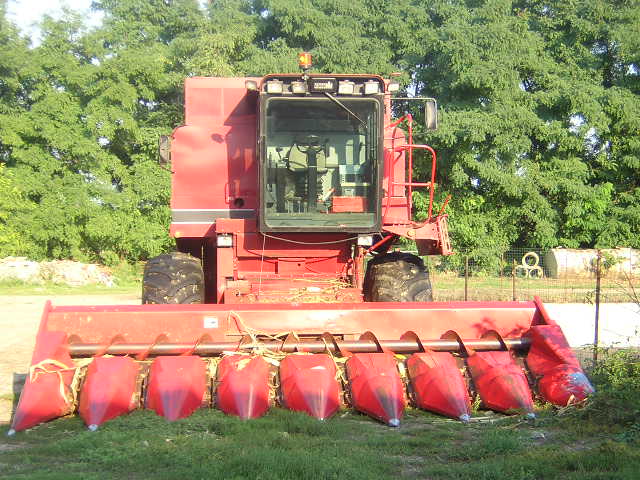

io le assiali che vedo (parlando di raccolta mais, se parlassimo di riso e cereali da paglia, mi esporrei in modo leggermente diverso) noto che rapporto macchina produzione è elevatissimo, 1 problema che potrebbe esserci consiste nel fatto che non si riuscirebbe spesso a sfruttarle al max. In più c'è da considerare che costa di più di una a scuotipaglia...Commenta
Personalmente come agricoltore dico:
- cosa serve a mè chiamare una axial flow che mi costà solo di più???
- si dice, così non hai il problema delle micotossine, l' axial flow rovina meno la granella (è vero), ma a mè come agricoltore cosa me ne frega??? Le micotossine saranno un problema dell'essicatoio, quando io porto la granella fanno il campione e non ne trovano, poi si sviluppano dentro al centro di stoccaggio,-
-quindi per concludere preferisco una tradizionale che mi costa meno.Commenta
ma scusami 1 attimo, così dicendo non stai andando contro il tuo discorso di partenza?
parti con il parlare di com'è 1 delle macchine più produttive e che tratta la granella con più delicatezza di tutte e ore vai a rinnegare tutto?
Quel tipo di macchine se devi fare principalmente solo ranella e ne fai quantità industriali sono il massimo! se guardi le squotipaglia spinte oltre il dovuto ti accorgi che perdono, le assieli si spingono oltre! certo che però queste macchine devono lavorare per pagarsi! queste non sono macchine che devono fare 100 o 200 ettari a stagione, sono macchine concepite per farne ben oltre...
ma per qualche grande agricoltore e per alcuni terzisti sono macchine molto indicate. Pensa 1pò che in alcune zone, dove c'è qlc pb di irrigazione(notano i pb sulle spighe di mais), e il latte lo conferiscono in Lombardia(zona con il limite di aflatossine + basso al mondo) se non considerano qst cosa? la pensano e come... pensa che ci sono persone che se arriva un Tf o un Commandor magari ti dicono al terzista di girare macchina e di tornare quando ne hai 1 altra libera...se no chiamano 1 altro...
Sicuramente anch'io per la mia identità aziendale non la considero però non vengo a chiedere 1 parere se quella è la miglior macchina al mondo e poi dico che è 1 macchina inutile....Commenta
Qui ce ne sono molte di AF e vi posso dire che su mais producono quasi il doppio rispetto alle trebbie tradizionali a scuotipaglia ed anche le nuove macchine ibride faticano parecchio a star dietro alle vecchie international.
Funzionano bene anche sui cereali a paglia solo che il sistema di trebbiatura li maltratta (anche se qui si potrebbe aprire una discussione a parte).
In un paese qua vicino stata venduta una AFX8010 con testata mais 9 file e testata frumento 9 metri (!) ha avuto qualche problemino di primo avvio (una volta stava per prendere fuoco!) ma adesso funziona bene, pare che sia stata una delle prime AFX uscite dalla fabbrica e quindi presentava ancora qualche difetto (il solito terzista sborone).
Per quanto riguarda i consumi credo che sia un problema che affligge tutte le macchine agricole di oggi, basta guardare le dimensioni spropositate che hanno raggiunto i serbatoi per rendersene conto....tra poco per girare con un trattore servirà il pass dei vigili del fuoco......Commenta

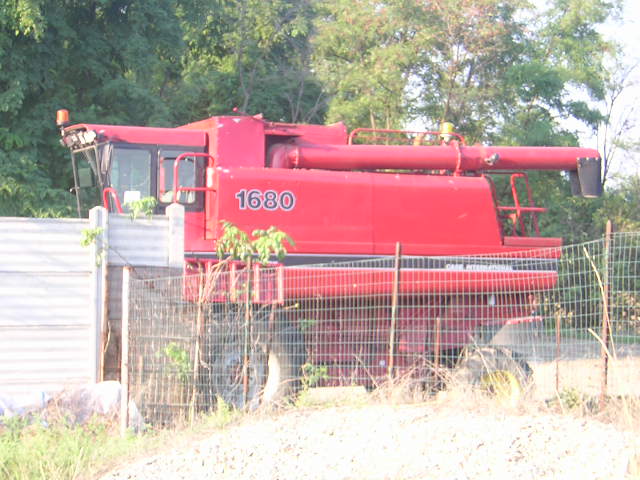

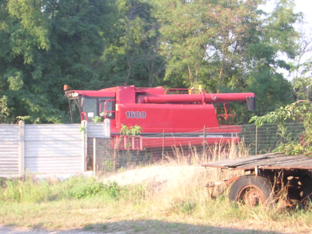

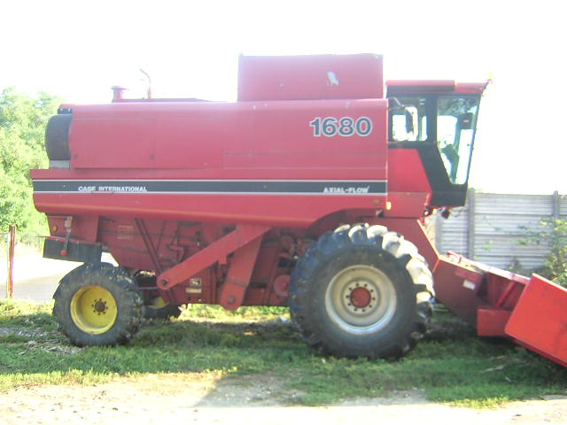

x el diablo: il mio vecchio terzista ha proprio una 1680, ormai ha parecchi anni, però è ancora perfettamente efficiente e ne è soddisfattissimo. rispetto alle macchine della concorrenza dell'epoca era decisamente più avanzata, sia come produttività su mais che come comfort. Per molti versi è ancora una macchina molto attuale, ed è paragonabile tranquillamente a macchine con parecchi cv in più (la 1680 ne ha circa 210 se non erro). posto anche qualche foto scattata l'anno scorso, si può vedere che monta uno spannocchiatore a 8 file (distanza 70) e in campo si comportava davvero bene.Commenta

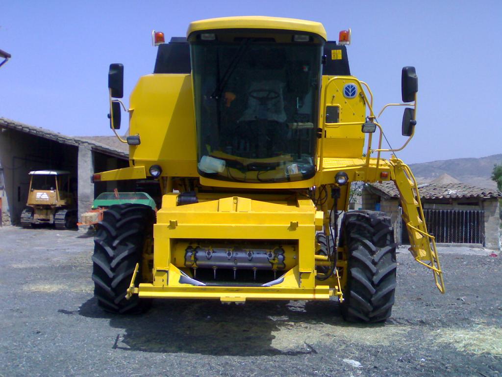

allora... la deutz 4035h l'ho presa come macchina piccola in sostituzione di una nh 8050 per trebbiare cereali e mais inquanto il girasole lo faccio con una jd 1075.
la macchina ha 7 anni, barra da 3,60 di 4 anni, trinciapaglia, idrostatica, motore da 130 cavalli circa
devo dire che ne sono rimasto impressionato per l'utilizzo che ne devo fare io, perchè anche se ha grossi probelemi sul girasole (frequenti intasamenti al battitore con prodotto verde o con erba e altrettanto frequenti itasamenti degli scuotipaglia) nei cereali con rese di 60qt/ha mi garantisce una resa di quasi un ettaro l'ora con granella pulita, non spezzata e senza perdite apprezzabili.
ma è nel mais che mi ha imprrssionato perchè su rese di 90-100qt/ha se la barra riesce a mungere lo stocco vado tra i 4 ed i 6 orari, praticamente è più il tempo che perdo per svuotare il cassone (un pò piccolo) che per empirlo.
altri difetti sono nel movimento dei vagli che non è contrapposto e specie nell'orzo ogni tanto vanno puliti altrimenti si rischia di intasare quello sotto e nella solidità del retro (ho dovuto fare un telaio che lo fasciasse dal trincia alle ruote dietro con due tiranti che partono dal motore perchè non si muovesse ma credo che questo difetto sia dovuto a botte prese in precedenza).
se a ciò aggiungiamo il fatto che siccome è verniciata verde chiaro e non scuro (jd) l'ho pagata sui 25000 euro ivata, consuma poco, per ora non si è rotta (tranne qualche piccolezza) ed è molto maneggevole capirete la mia soddisfazione.
