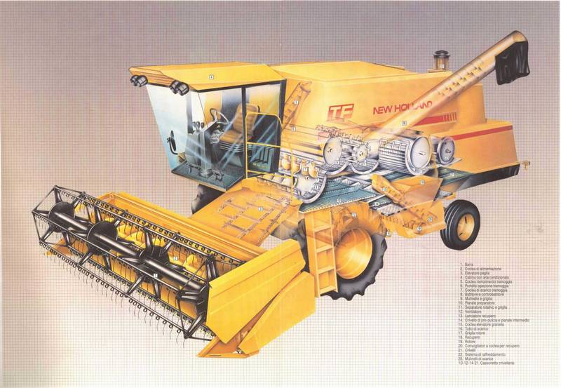

    La TF non era aveva il battitore assiale, ma bensì era una macchina a separazione forzata, cioè, il lavoro di separazione dalla paglia svolto normalmente dagli scuotipaglia, veniva svolto in questo caso da un rotore posto dietro al battitore, che divideva il flusso della paglia in 2 (da qui il termine TF / Twin Flow) ed in questo percorso forzato avveniva la definitiva separazione della granella dalla paglia.
    Il battitore vero e proprio dei TF era il famoso ed esclusivo "rotary separator" introdotto per la prima volta con le serie '80 (8050/8060/8070/8080), abbinate in queste macchine ad una separazione convenzionale a scuotipaglia.
    Il rotary separator, adottato poi dalle TX serie 3 , serie 6, TF serie 7 ed attualmente in versione riveduta e corretta dalle CX è un battitore convenzionale di conformazione composita a 3 (o 4) alberi di cui il primo è il vero e proprio battitore, il secondo è un piccolo albero con il compito di deviare il flusso del prodotto ed alimentare il terzo tamburo con funzione di ulteriore trebbiatura ed infine a richiesta il 4° tamburo "straw flow" lanciapaglia per le TX serie 6, indicato per i prodotti difficili di serie sulle 68 plus e sulle CX.
    Le TF arrivarono verso la metà degli anni 80 e si proposero con produttività talmente elevate rispetto alla normalità di quei tempi da apparire incredibile. L'aggressività del rotary separator unitamente a quella del Twin Flow consentivano rese iperboliche, ma "massacravano" letteralmente la paglia al punto da impedirne la pressatura oltre che essere davvero poco poco gentili con la granella. Questo il motivo per cui, oggi vengono apprezzate di più le vecchie serie '80 delle mitiche TF. Il modello che abbiamo avuto in azienda fino al 1999 era il 44 con motore 6V Mercedes da 250 CV. Una macchina che, a parte i limiti sopracitati, ha dato soddisfazioni esagerate, un vero prodigio.......

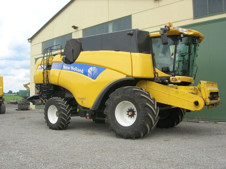

      Semmai Tf 76 e 78.... le nuove Cr sono una cosa diversa, praticamente il progetto Tf è stato abbandonato... e mi piange il cuore, visto che la 76 la vedo al lavoro a casa mia, e sul mais per me è ben altra cosa rispetto alle macchine convenzionali; io non ho mai riscontrato rotture della granella superiori rispetto alle convenzionali, che per me sono macchine sorpassate.
      La Cr 960 vista quest'estate non ha proprio brillato..... però la qualità della paglia era molto vicino a quella di una convenzionale.... anche se questo è un'argomento da approfondire (non vedo cosa farsensene in stalla della paglia lunga, visto che non assorbe niente...).
      Io la paglia delle 2 Tf44 che girano qui in zona l'ho pressata, però mi hanno mandato con la pressa sbagliata (la Nh 5980), servono presse con un pick-up serio, e vedi che la paglia sale comunque....

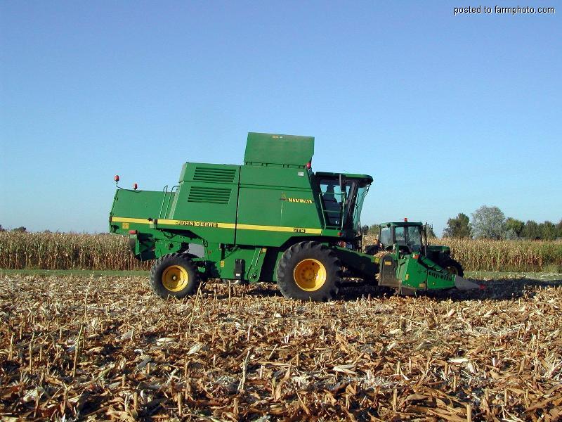

                Cambiando un attimo discorso, se io dico "maximezer" a qualcuno viene in mente qualcosa? (mi rivolgo in particolare a JD Fan che conosce bene le macchine usa, sperando che il termine sia giusto)

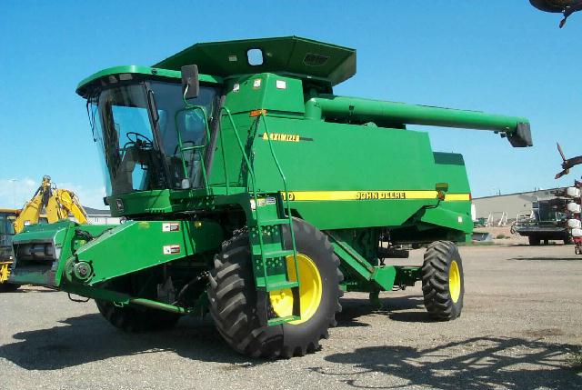

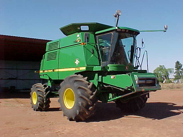

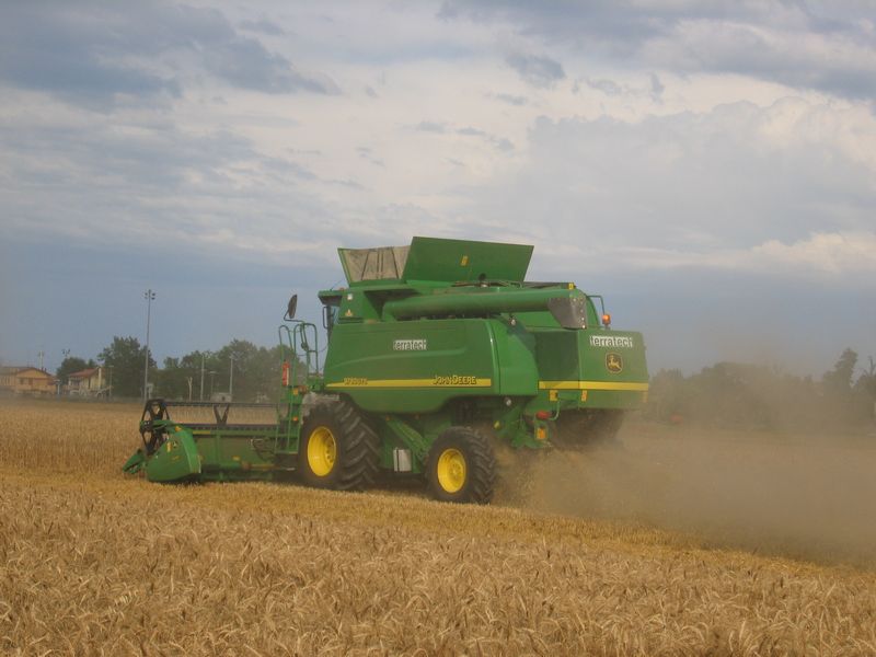

                  Il progetto CTS John Deere nasce nel 1996 (più o meno) negli states, come primo approccio alle macchine non convenzionali. Cts nella prima versione in Europa arriva con la dicitura "rice" (riso) come macchina concepita soprattutto per evitare la "sbiancatura" del riso grazie al fatto che, grazie alla maggior efficenza in fase di separazione dalla paglia dei 2 rotori, riesce a lavorare con il controbattitore molto più "lento" rispetto alle mietitrebbie convenzionali, risultando così molto meno aggressiva verso la granella, cosa che tutt'oggi la contraddistingue.........
                  La "maximizer" dovrebbe essere la seconda evoluzione del CTS made in USA evoluta per lavorare sulla maggior parte delle colture (grano, mais, soia). La mietitrebbia comunque rimane americana anche nella scarsa attenzione alla razionalizzazione degli ingombri in rapporto alla sua produttività (è ancora una mietitrebbia di nicchia.......).
                  Nel 2001 JD decide di produrre le CTS a Zweibrucken (D), sede storica dove sono state prodotte tutte le m.trebbie JD europee (970,975,1075,1188 serieZ ecc.) chiamandola 9780 CTS. Questa macchina è stata "europeizzata" del tutto razionalizzandola negli ingombri (330 cm largh. max), applicandovi il sistema di autolivellamento Hillmaster, ed è divenuta la mietitrebbia di punta della Casa per l'Europa.....
                  Ultima modifica di jd fan; 11/03/2006, 12:00.

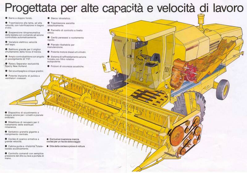

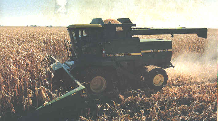

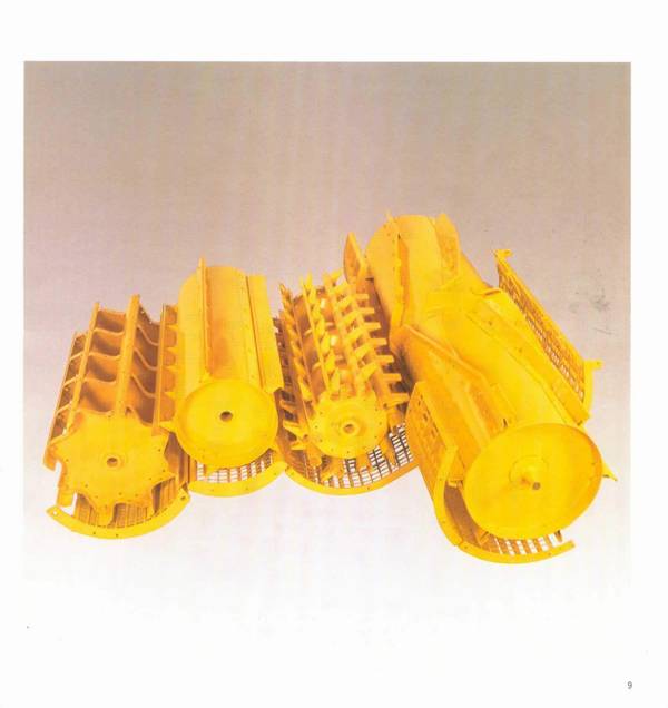

                          Jd Fan ti ringrazio nuovamente per le spiegazioni.
                          Confermo che le 8820 vennero proposte anche in Europa, ho il depliant (un po' scarno ma vabbe'....) in italiano: non sono riuscito a trovarvi la data di stampa, ma sicuramente è antecedente al 1984. Chiedevo lumi circa il termine maximizer perche appunto ricordavo fosse statousato per definire anche queste macchine, ma non avevo dati sottomano che confermassero cio'.
                          Allego parte del depliant menzionato, mi scuso per qualita abbastanza ridicola, ma in questo periodo mi tocca arrangiarmi con la fotocamera.

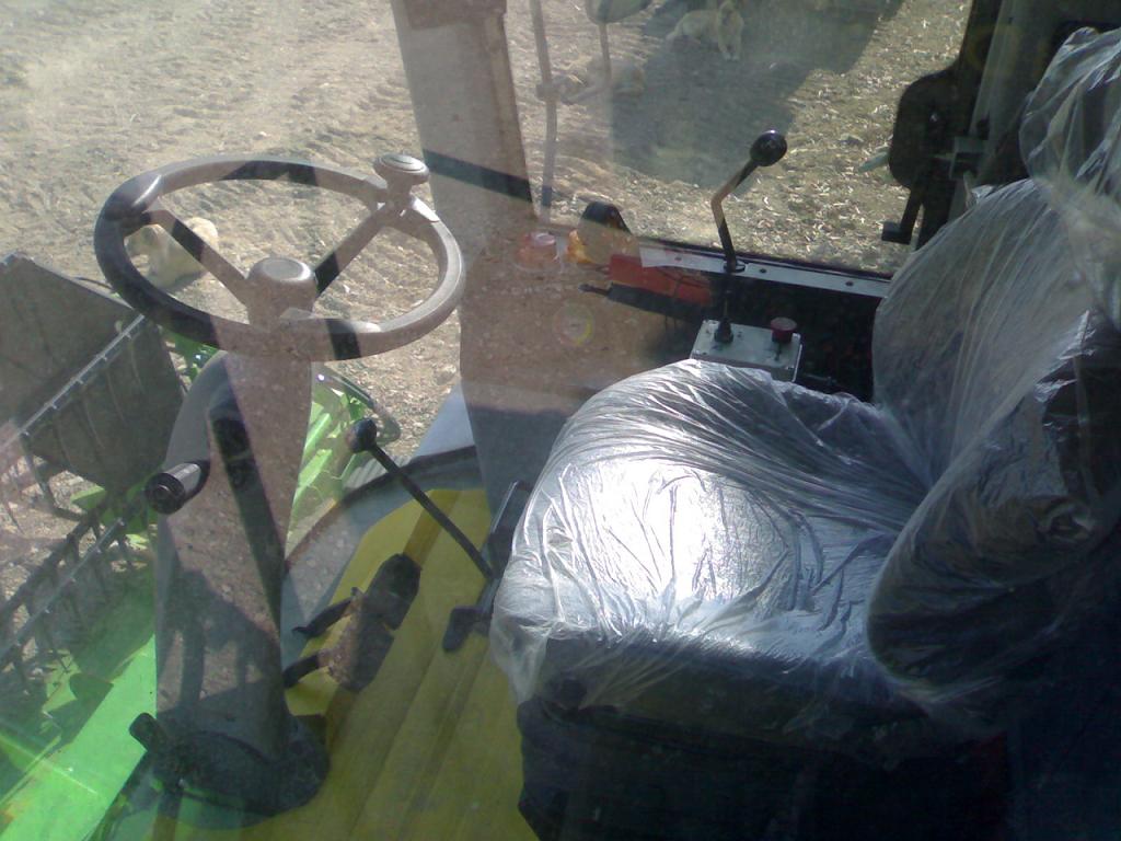

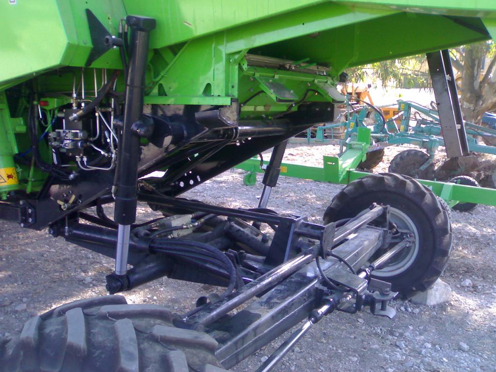

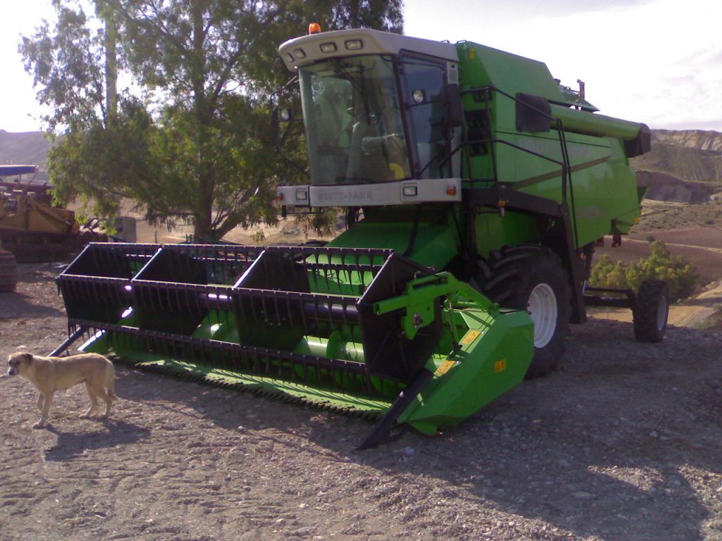

                                          ekko alcune foto anche non fatte benissimo della trebbia di mio zio deutz 5485 ht .purtroppo la foto dentro è venuta male perche "lo zio" se la chiude a chiave! infatti non si vede neanche il sedile passeggero..
                                          la mieti deutz è fatta in finlandia , ha un motore da 175cv se non erro sisu, ha 5 scuotipaglia, la trazione 4 X 4 , trinciapaglia, serbatoio granella da 52 litri , barra da 4.80 , autolivellante.
                                          approposito di cabina, questa si che è una "cabina" no la mia schifezza di cabina della al59 che sono quattro vetri messi insieme!

                                            E' una bella mietitrebbia della Sampo marchio finnico da 50 anni che producono mietitrebbie e noto con piacere queste foto visto che l'impianto di livellamento di questa macchina nasce in Italia o meglio a Piacenza da gli ex progettisti di Arbos che mi sembra che si chiamino Comeb

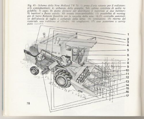

                                              La TR che significa Twin Rotor, ovvero la separazione avviene tramite 2 cilindri disposti longitudinalmente (vedi immagine)viene prodotta ancora negli USA. Insieme all'Axial Flow alla fine degli anni '70 era l'unica trebbia "non convenzionale".Quì in provincia di Modena ne ho viste un paio, non si sono diffuse molto. Per i dati tecnici se te la cavi con l'inglese http://www.newholland.com/na/Products/combine.html
                                              Ultima modifica di Alle; 02/06/2006, 06:06.

                                                Le TR 85 (ne abbiamo avute 2 in azienda) furono l'unico modello di TR importato in Italia. Costruite solo negli USA il primo modello di TR (prima trebbia assiale costruita da New Holland) fu la TR 70 credo nel 1978/1979, e cioè quasi contemporaneamente al lancio delle International axial flow delle quali si proponeva come competitrice, ma non riuscì ad averne i consensi, nè oltreoceano, tantomeno nel vecchio continente. Dirti esattamente per quanto tempo la TR 85 fu importata, caro Filippo, non sono in grado di dirtelo con certezza, di certo la prima TR 85 arrivò in azienda nel 1981 e la seconda nel 1983. Sinceramente confesso di aver detestato questa mietitrebbia, che i suoi pochi pregi vanta (tutt'oggi vi sono diversi esemplari ancora all'opera nonostante la marea di problemi cronici di cui soffriva) la delicatezza con cui tratta la granella, e l'essere l'unica mietitrebbia assieme all'axial flow in grado di trebbiare i ravanelli da seme (nel qual caso era superiore anche all'a.f.). Oltre a ciò, tutto il resto, a mio parere, era da buttare, perlomeno per le nostre esigenze. Il motore, un Cat 8V aspirato da 180 hp, a parte le sonorità esaltanti, si faceva apprezzare per i consumi astronomici e l'assoluta fiacchezza, oltre ad una certa vocazione allo sbiellamento (cosa che per fortuna a noi non è mai accaduta). Il cambio (la trebbia aveva la trasmissione meccanica a variatore) era un Funk a denti diritti, assolutamente improbabile (le "grattate" del TR sono passate alla leggenda) oltrechè fragile; mi sono rimasti impressi gli ingranaggi smontati di dimensione importante ma che lavoravano solamente in punta e perciò soggetti a rotture frequenti.
                                                La parte devastante comunque era data dalle coppie coniche dei 2 rotori, vero e proprio tallone d'Achille della macchina; saltavano via quasi ogni volta che la macchina "intoppava" nonostante la sottolineata fiacchezza del Cat. Se a tutto ciò aggiungiamo una produttività a grano del tutto in linea con quella delle Laverda M132 e la assoluta aggressività nei confronti della paglia, se ne deduce che nelle nostre realtà poteva essere una macchine accettabile a mais ed ottima sui ravanelli, su qualsiasi altro prodotto era da buttare. Probabilmente negli States, dove, riveduta e probabilmente corretta, ha goduto di una longevità tale da dedurne che le realtà nostre e le loro abbiano ben poco di affine.
                                                Tengo a sottolineare che le nuove CR 960 e 980, che ai TR si ispirano, sono costruite in Belgio come le TX e le CX e sviluppate per buona parte in Italia, per cui spero vivamente che siano di tutt'altra pasta.

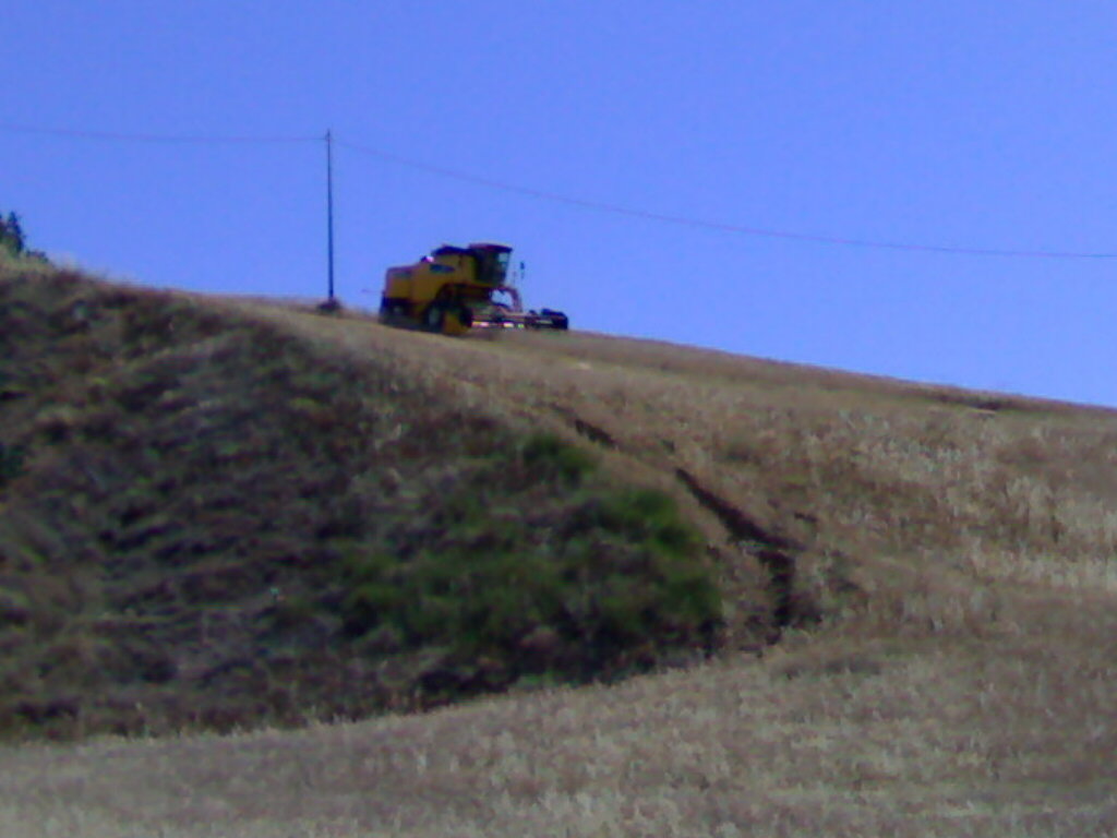

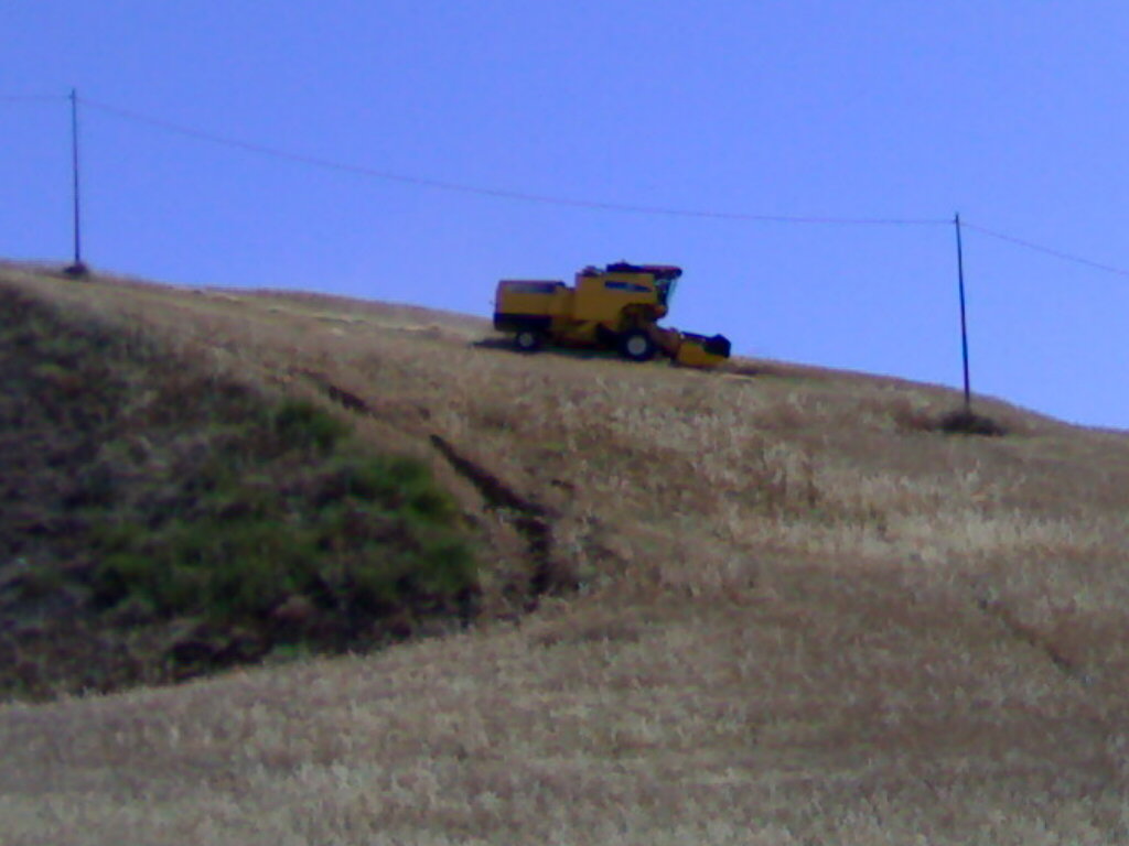

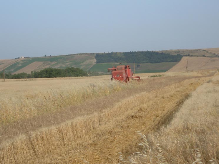

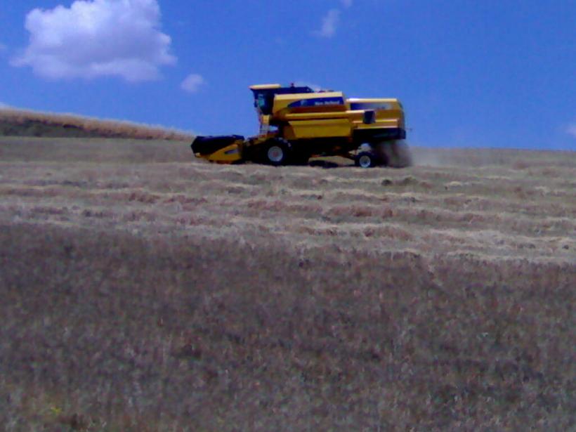

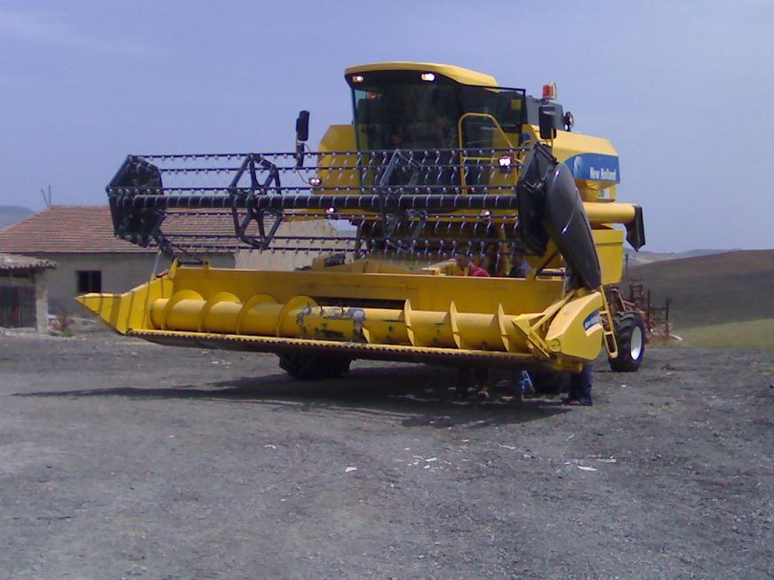

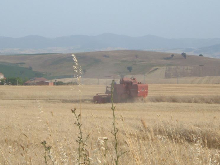

                                                      ekko la mieti dello zio! oggi si facevano un paio di prove per vedere se per il grano duro è arrivato il momento della raccolta!!!! e' una 3560 auto livellante con 4 scuotipaglia , trinciapaglia e barra da 4.80 metri.
                                                      Ultima modifica di il_conte; 07/06/2006, 20:19.

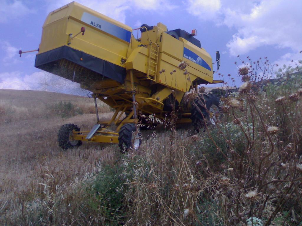

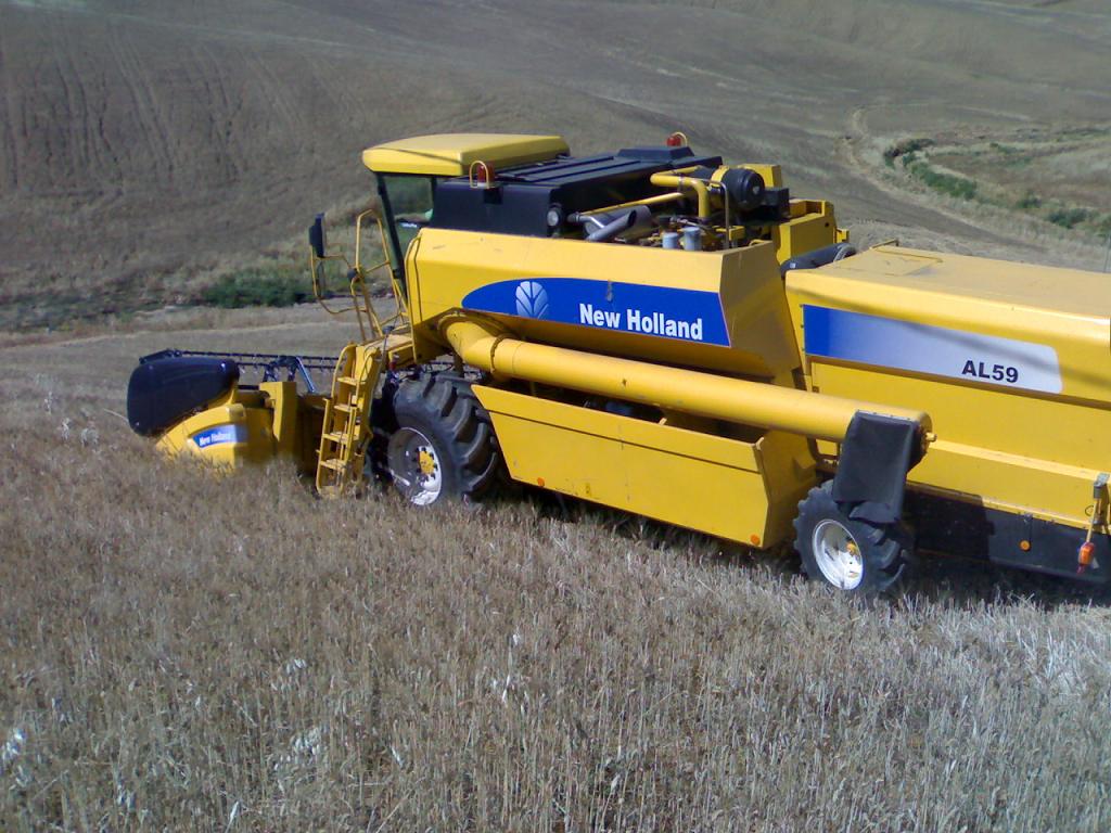

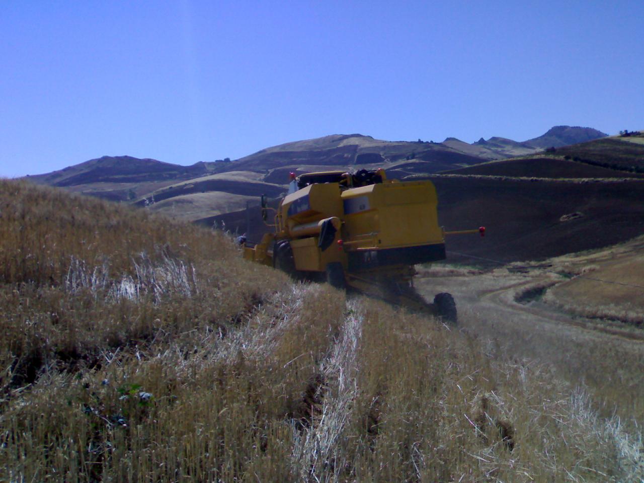

                                                        diciamo che gli scorsi anni quando seminavamo sempre tutto o quasi facevamo (ognuno i suoi) un 600 ettari, se i mezzi non si trattano bene è inutile lamentarsi.
                                                        ekko un paio di foto della mia al59collina plus .purtroppo le ho fatte alla sbrigativa, e non si vedono granche. altro problema la terra con mille sorgenti d acqua che non finiscono mai di correre e ovviamente si devono fare mille andane diverse.

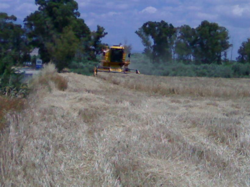

                                                          dato che siamo di periodo di trebbiatura vi parlo un po un paio di cose.
                                                          ho visto al opera la laverda 255 4wd ,gran bel mezzo , peccato i padroni un po cafoni! cambio rotto! ha fatto in due giorni 85 ettari e poi il disastro!
                                                          ho visto la claas medium che in pratica ha gli stessi assali della deutz di mio zio.
                                                          cioe l assale d avanti messo molto in avanti (senza 4 per 4 con questo sistema non farebbe manco mezza salita) . gran bella macchina anche questa se non fosse qualche problema nelle perdite .
                                                          la deutz dopo le varie modifiche al ponte dietro ed alle pompe si è comportata benone . la 4 per 4 auta molto in salita . il mezzo è molto stabile ed anche molto agile. il problema è un po la regolazione perche se dai troppa ventilazione perdi grano ma se ne dai poca lo fai sporco.
                                                          ho visto anche la cl560 che aveva problemi di perdite dai crivelli.questa nuova mieti new holland è stata fatta per migliorare il grande problema che ha la 59alcollina , che in pratica distrugge la paglia , infatti per chi deve imballare non va tanto bene.
                                                          in pratica pero regolandola per fare paglia si hanno delle perdite di grano .

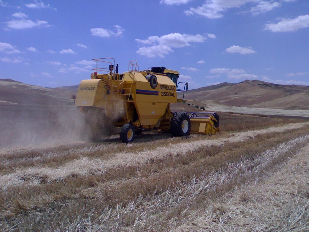

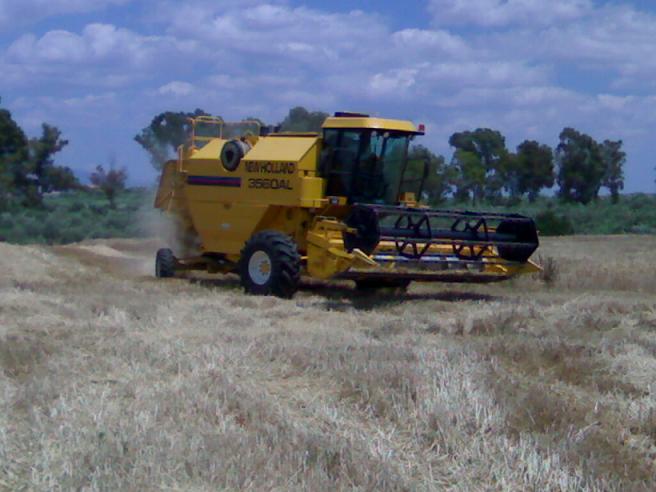

                                                          ho visto anche la 3560al di mio zio. la mieti non da mai problemi, forse il suo grande problema è che è un mezzo piccolo , con una massa trebbiante piccole e con 4 scuotipaglia e senza controbattitore.
                                                          la mattina fatica a partire presto e teme molto le velocita superiori a 4 km/h .
                                                          il suo cambio è un due marce con hi.lo. si va sempre di prima con low.
                                                          a questa andatura non perde.
                                                          infine la mia 59. cio nonostante i fossi assurdi che ci sono quest anno e le varie frane, il grano esce sempre pulito gil ultimi test mi davano 83.3 di peso specifico. essa non teme l umidita del mattino e parte almeno un ora prima delle altre piu piccole che vedo in giro. i suoi problemi sono come dicevo prima la paglia molto fine( ma a me importa poco perche non ne faccio molta) , e le salite. essa è troppo pesante per farcela sempre. in discesa invece dato il basso baricentro non ci sono mai problemi . in costa va come un binario e l allivellamento fa ottimamente il suo lavoro .
                                                          buona visione!

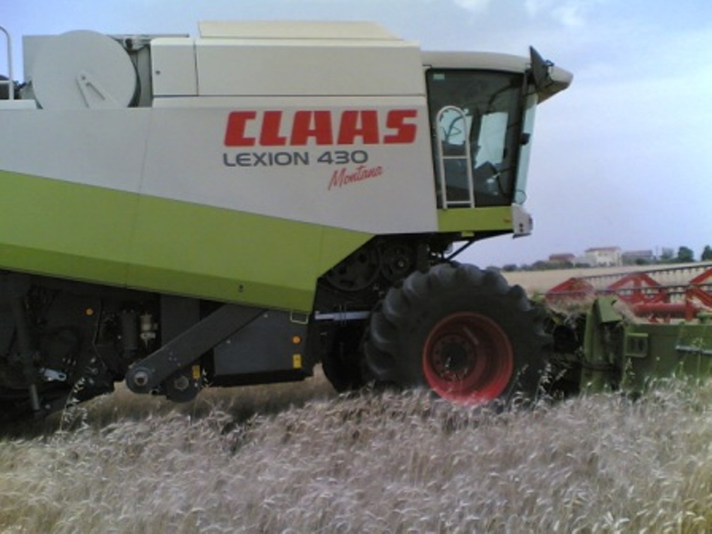

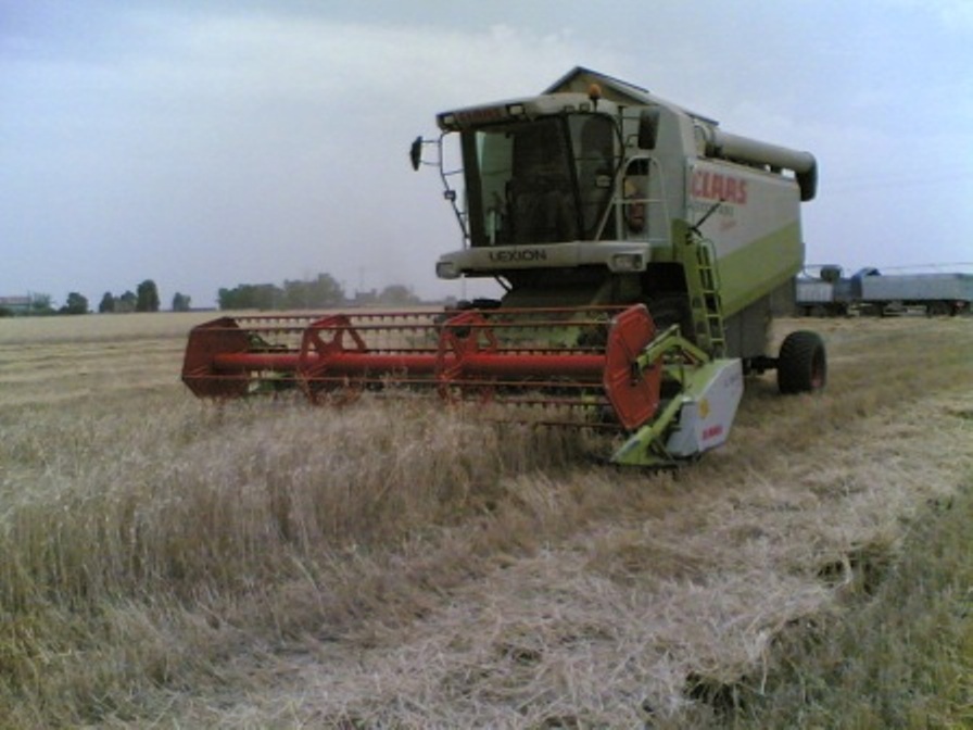

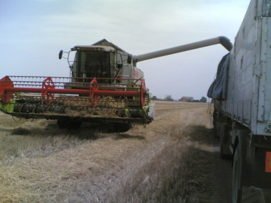

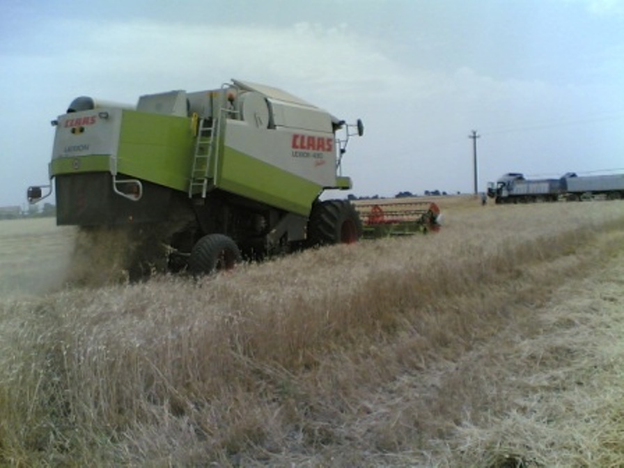

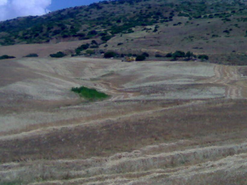

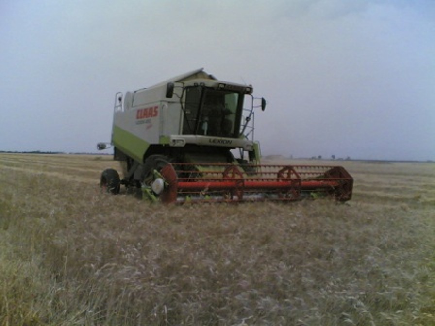

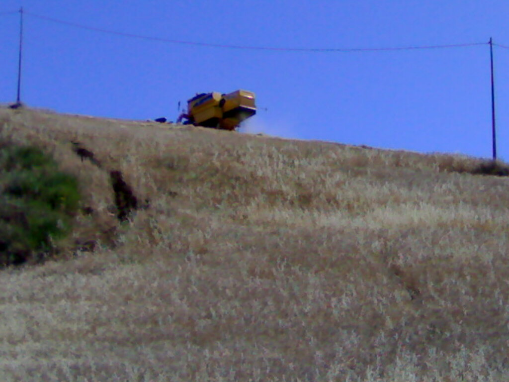

                                                              Ecco le foto della lexion del terzista nel mio campo di grano
                                                              Carlo
