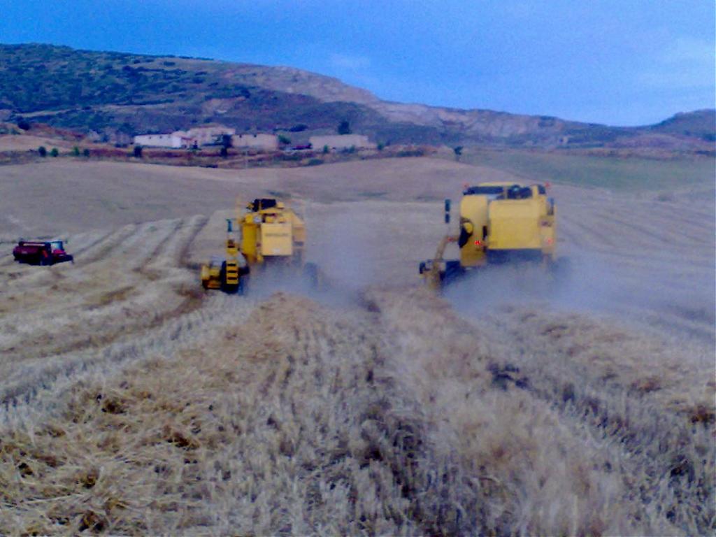

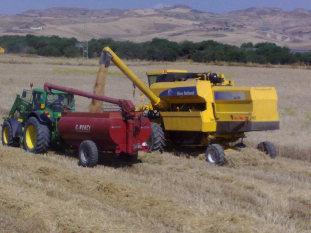

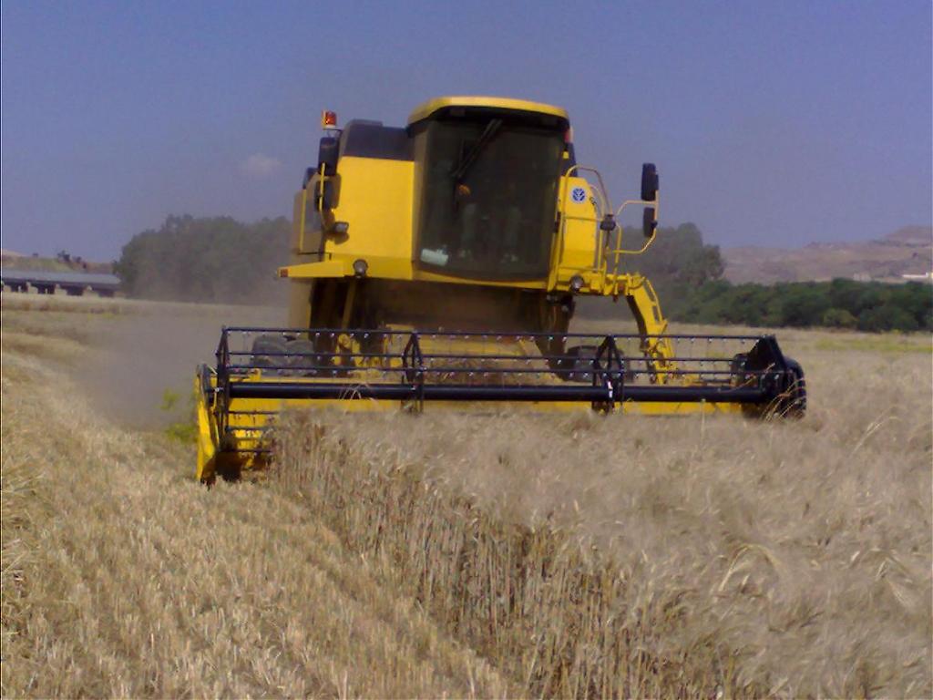

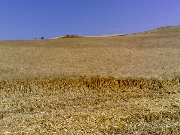

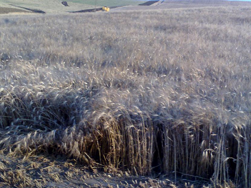

        eccovi qualche foto della trebbiatura , non è molto ma sempre meglio di niente!

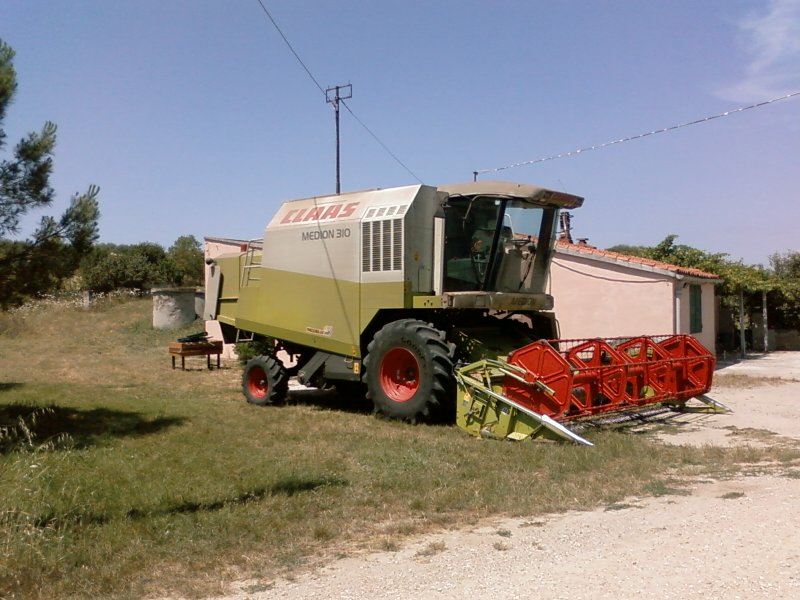

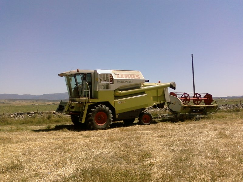

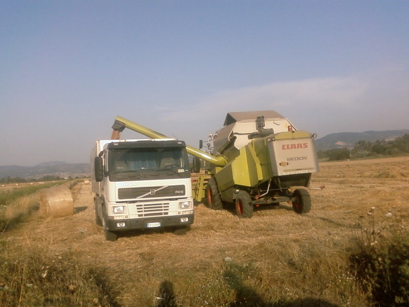

            Medion 310
            Buonasera a tutto il Forum!!
            Quest'anno la mia campagna di trebbiatura si è tinta di verde..!
            Sto lavorando adesso con una Claas medion 310 che rispetto alla Laverda 3500 è un'altro pianeta!
            Ho la barra 4,50 con auto-countur, sistema eccezzionale che apprezzo tantissimo, non ho scelto la barra pieghevole perchè mi sembra delicata se dovessi scontrarmi con una roccia affiorante come purtroppo qui capita,.. la barra non si piega più
            l'ho trovata molto stabile al contrario di come pensavo, vista la posizione anteriore del motore.
            Cabina Comoda e spaziosa, si prende confidenza con i comandi facilmente.
            Sulla produttività c'è solo da sorridere..!velocità operativa quasi sempre oltre 5km/h riesce a fare senza troppe difficoltà 20ha al giorno con rese sui 30ql/ha, granella ben pulita con perdite nulle, si accende qualche spia solo in pendenza laterale
            di rotture della granella finora niente, solo qualche piccola spezzatura nel favino misto avena.
            La paglia è integra a tutte le ore e l'andana uniforme e arieggiata si fa imballare con facilità.
            Che dire... sono soddisfatto della Medion

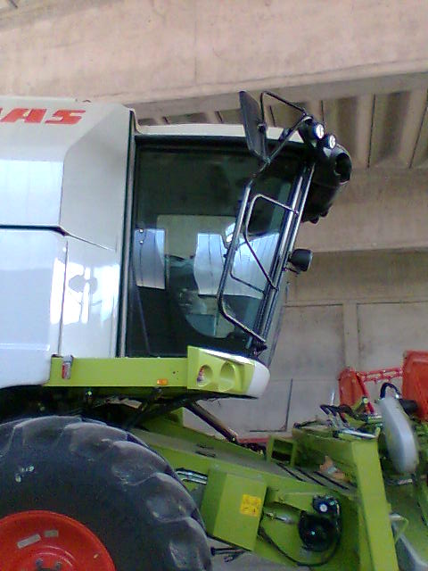

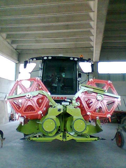

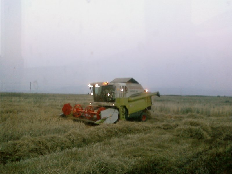

            Eccovi un pò di foto

                Per quanto riguarda la barra pieghevole Claas, l'ho vista sia su una Lexion che su una Tucano 320 (che dovrebbe essere la sostituta della Medion) e debbo dire che come comodità operativa è veramente una buona soluzione per chi, come da me ha più appezzamenti sparsi quà e la con poco spazio per poter fare le eventali operazioni di aggancio in caso di barra su carrello.
                Ed essere in cabina durante le manovre di trasferimento, la barra piegata è motlo meno ingombrante di quanto pensassi.
