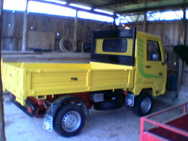

            Un saluto a tutti!
            Sono possessore di un trasporter OELLE modello 196-35 comprato 3 settimane fa, dando in permuta il vecchio Fiat 420 di mio padre che non usava piu....e siccome le nostre esigenze sono cambiate ho optato per questo genere di mezzo...a dir la verità molto strano! Possiede marce ridotte e trazione sulle 4 ruote ed è allestito con tutti gli accessori fra cui idroguida, presa di forza, ribaltamento cassone trilaterale,gancio traino, servofreno e finanche la mochette e riscaldamento nel vano cabina il tutto spinto da un motore lombardini 1400 di cilindrata raffreddato a liquido.
            Sono riuscito solo 4 giorni fa ad immatricolarlo (maledetta burocrazia)perchè non sono un agricoltore bensi un impiegato dello Stato)e ho fatto qualche giro di prova su percorsi di montagna.....dove dovrei usarlo per fare la legna nei boschi di mia proprietà e per coltivare un uliveto sempre in montagna.
            Il mezzo mi sembra molto versatile e sembra salire dapertutto con le marce ridotte e le 4 ruote motrici inserite.
            Sono tipologie di mezzi poco diffuse infatti per vederne uno mi è capitato per caso andando da un rivenditore di macchine agricole ed è li che ci ho fatto un pensierino! Ma quel pensierino mi è costato qualcosa intorno ai 10.000 euro di differenza facendo la permuta.......per il momento sono soddisfatto e spero di esserlo anche in seguito!!!

              • #37
                Grazie per i complimenti, ti rispondo subito di si.. il motore lombardini 1400 ha una presa di forza centrale che con apposito giunto si monta posteriormente in due diverse predisposizioni sulla barra......io ho montato il gancio traino nella predisposizione centrale e la presa di forza nella predisposizione a sinistra distante piu di 10 cm, non mi ricordo bene.
                Potrei postare qualche foto ma al momento non ne ho disponibili..........la macchina l'ho comprata in provincia di Avellino, io lavoro a Caserta ed abito in provincia di Benevento....come vedi sono della Campania pure io anche se sono nato in un paese extracomunitario la Svizzera!

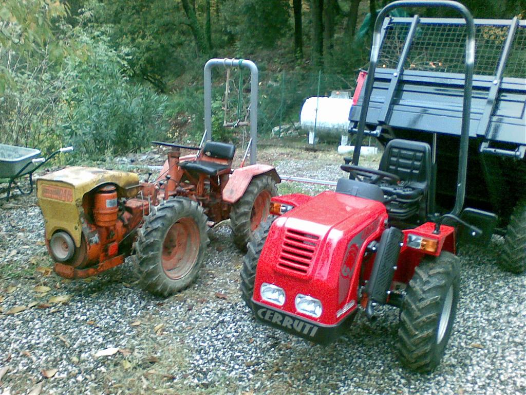

                                  ordinata!
                                  Cerruti, con il 3 cilindri Lombardini, le sovrasponde in rete, ruote maggiorate, cambio 6+6
                                  Apena arriva vi so dire.

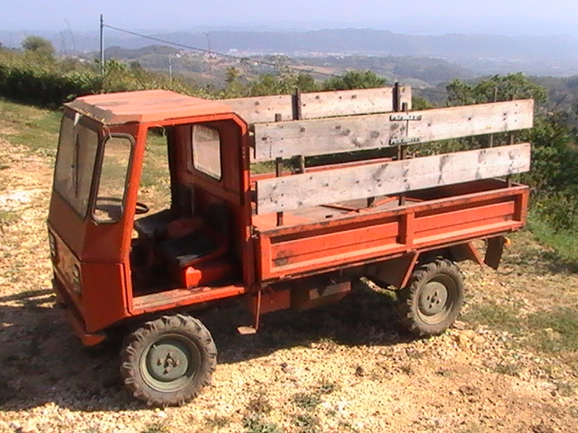

                                    ho fatto un nuovo aquisto pagato 300 euri ,che ne dite?avro fatto un affare o no?
                                    Ultima modifica di urbo83; 13/10/2009, 21:21.
                                    • #48
                                      E si Orion se funziona l'affare l'hai fatto a quel prezzo che vuoi basta che gira l'affare c'è.
                                      Penso che tu sappia già tutto di quel mezzo per comprarlo lo conoscerai sicuramente, come del resto lo conosco io quella è stata la prima motoagricola che abbiamo avuto a casa ormai sono passati circa 30 anni.
                                      Quello è un OMAI Pantera le due versioni che si susseguirono negli anni 140 oppure 160 differivano soltanto nel numero dei cavalli 14 o 16, motore Ruggerini Monocilindrico, scatola dello sterzo e cambio del Fiat 1100 4+1 con riduttore fatto fare dall'omai da terzi, ponti del Fiat 1100, cassone ribaltabile solo su richiesta, per il resto non c'è molto da dire cabina con parte superiore e posteriore in veroresina mentre l'anteriore era in metallo, il tutto smontabile per andare meglio sotto le piante e le vigne, pto posteriore per attaccarci la pompa.
                                      In origine no ammortizzatori solo balestre sedili finti, quindi grandi culate ogni volta che becchi una buca con susseguente rimbalzo (provocato dalle balestre) che faceva volare tutto quello che c'era in cabina compreso pilota e passeggero.
                                      Devo dire che rivederlo oggi fa sorridere però all'epoca diedero una grossa mano a chi doveva entrare nel terreno e caricare prodotti legna ecc. ecc., nel fuoristrada con tutti i suoi limiti era sempre meglio dell'ape piaggio e infatti dalle mie parti ne decretarono la fine.
                                      DA me ancora ne girano diversi e per un'uso molto blando vanno ancora bene d'altronde il loro sporco lavoro lo fanno è più difficile trovare chi se ne innamori visto il confort che offrono.
                                      Qualche anno dopo primi anni 80 segui la pantera 180 con motore ruggerini mono da 18 cv., però di colore verde chiaro, i tuoi cerchi non sono della pantera 180 perchè hanno un colore verde militare che mai venne adottato dalla casa per i propri mezzi, di seguito quell'impostazione venne abbandonata e mi sembra furono realizzate le pantera 22 - 24 e 26 di colore azzutto, ed avevano cabine diverse migliorate in molti particolari, motori bicilindrici sempre ruggerini mentre il resto della meccanica rimase molto simile se non adirittura uguale, infine ce ne fu una serie derivata dal modello industriale di colore rosso o verde, che aveva all'anteriore le sospensioni tipo McPerson del fiat 128 con innegabili vantaggi per la comodità di guida,fino a quando più di recente non fu adottata la trasmissione del fiat 131.
                                      Un'altra cosa ora l'OMAI non esiste più infatti la casa di Ortona (CH) a cavallo del millenio si è trasformata in RVM che è presente sulò mercato con molti modelli, anche se allo stato delle cose ora preferisco altre marche ma questa è un'altra storia.
                                      Una precisazione la pantera 18 oltre che verde era disponibile anche blu, infine ieri ho dimenticato di mettere un modelli la pantera 13 precedente alla 14, inoltre prima di quel modello che hai comprato tu l'omai mise in commercio una motoagricola per certi versi ancora + spartana all'inizio degli anni 70 il nome non lo ricordo probabilmente si chiamava pantera pure lei, aveva la cabina diversa con dei fari rotondi, al mio paese una persona vedendola arrivare per la prima volta se neuscì con un'esclamazione "ma che è sto scimmiotto?!?!", il tipo non volendo aveva tirato fuori il nomignolo con il quale poi tutti chiamavano tali mezzi infatti non importava la marca ma qualsiasi modello veniva chiamato familiarmente "SCIMMIOTTO" nomignolo che usiamo anche adesso.

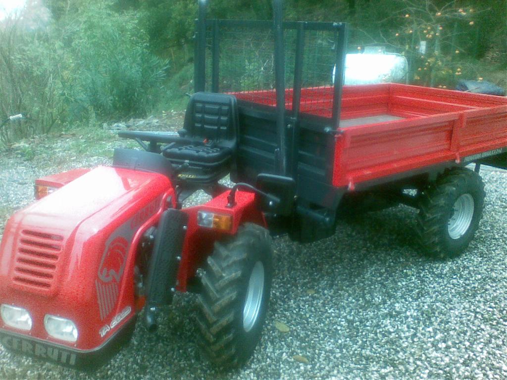

                                          arrivata:
                                          non l'ho ancora usata molto, il prossimo fine settimana ci vado a caricare legna e sassi e vi so dire.....
                                          alla fine il motore è il 2 cil ruggierini, le ruote sono standard, ci sono il cambio 6+6 e le sovrasponde (smontate nella foto)
                                          Ultima modifica di fede73; 25/11/2007, 09:43.
