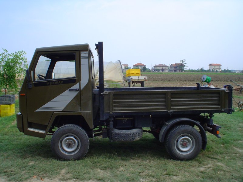

    Si tratta di camioncini immatricolati come macchine agricole. Io ne ho comprato uno usato due anni fa, quando se ne vedevano veramente pochi girare sulle strade. Ora si è riempito, se ne vedono sempre di più.
    Qui nella zona vengono usati per il trasporto degli ortaggi.
    Hanno un range di prezzo molto ampio, da 11000 euro a 30000 euro dipendente dal tipo di motore, dal tipo di telaio, dal tipo di robaltabile (trilaterale, idraulico o elettrico), e da altri optionals tipo idroguida, gomme non ricoperte....
    Possono pesare, compreso il carico, massimo 3,5t inoltre hanno la possibilità di trainare un rimorchio da 1,5t.

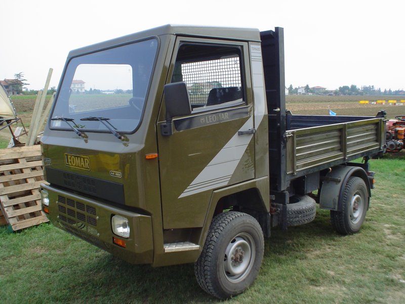

    Io un Leomar Tornado 4000, monta motore Lombardini 40cv tre cilindri (naturalmente raffreddato ad aria ) cambio e differenziali recuperati dalle demolizioni degli Iveco Daily. 4x4, 10 marce avanti e 2 retro. Ha anche la presa di forza. Idroguida a sfere ZF montata normalemente dal Fiat132. Insomma montano tutta roba usata e rigenerata (tranne il motore che è nuovo).
    Se ne vedono fuori dalla romagna?? Cosa ne pensate??

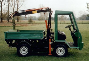

                                                      Ciao a tutti. Io possiedo un Caron TS44. E' come quello di DOPPIATRAZIONE però a ruote sterzanti e, essendo del 1992, ha la carrozzeria un po' meno moderna. E' un mezzo da 16 q (con 20 q di portata massima) con un cassone bello grande, le ruote sterzanti e il cambio sincronizzato. Anch'io ci carico di tutto e quando lo riempio di sabbia vado ben oltre la portata massima (carico anche 28 q senza problemi, lo so che non si dovrebbe...). Il motore è un Lombardini bicilindrico che dovrebbe avere 28 cv. Tra i tanti pregi di questa marca di motocoltivatori è che, a differenza degli altri costruttori, il passo è molto lungo. Le ruote posteriori sono cioè in posizione molto arretrata ed è possibile caricare a sbalzo senza alcun problema (legna, assi, balle di fieno ecc.). Ricordo infatti che con il vecchio Goldoni diesel 18CV immatricolato nel '70 era molto facile impennare quando si caricava un po' arretrato. Soprattutto quando si caricava legna, bisognava che qualcuno si sedesse sul cofano per evitare che nelle salitelle si alzasse l'avantreno con il pericolo che ne conseguiva. Con il Caron, invece, nessun problema. Anche il confort su strada è molto elevato. L'unica cosa è che il motore da 28cv forse è un po' sottodimensionato per il peso trasportabile. Se avessi optato per la versione 3 cilindri forse era meglio. A pieno carico in salita si va relativamente piano...
                                                      Avevo scritto questo messaggio nel forum dei motocoltivatori ma ora mi rendo conto che il mio caron più che un motocoltivatore è effettivamente un transporter....
                                                      Ricordo che all'epoca dell'acquisto prendemmo in considerazione anche gli Antonio Carraro, i Goldoni ed i Valpadana. Come detto sopra, abbiamo preferito il Caron per via del passo lungo (anche se ovviamente è meno manovrabile nei piccoli spazi). Ricordo inoltre che scartammo Valpadana anche perchè, se non sbaglio, aveva la presa di forza che girava in senso antiorario...

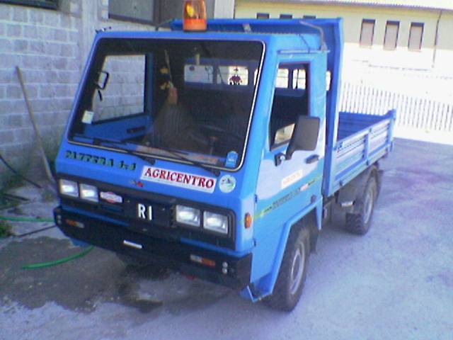

                                                        eccolo qui il PANTERA 4x4 se non lo avevate ancora visto,e nella seconda foto si vede bene una delle gomme
