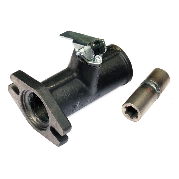

                        Adattatore per motocoltivatore grillo g131
                        Ciao,
                        vorrei comprare un adattatore per poter attaccare ad un motocoltivatore grillo g131 attrezzi di altre marche.
                        Qualcuno mi sa dire come si chiama il mio tipo di attacco,vi posto le foto:
                        • #42
                          C'è da fare qualche precisazione. In generale ogni casa costruttrice ( Grillo, Goldoni, Valpadana, ecc ), ha un proprio dispositivo per agganciare gli attrezzi che non è compatibile con quelli di altre marche. In sostanza non esistono "adattatori" per passare da una marca all'altra.
                          Vi sono però alcune aziende che non costruiscono motocoltivatori, ma solo accessori per essi. Queste ditte hanno a disposizione i vari tipi di aggancio per la maggior parte dei motocoltivatori in commercio.
                          Facciamo un esempio: se compri un aratro rotativo Berta, ti verrà chiesto di specificare su quale motocoltivatore andrà montato e non potrai intercambiarlo con un altro.

                              Gli adattatori che hai visto servono a dotare i motocoltivatori di una presa di forza uguale a quella dei trattori, ma in realtà si usano poco.

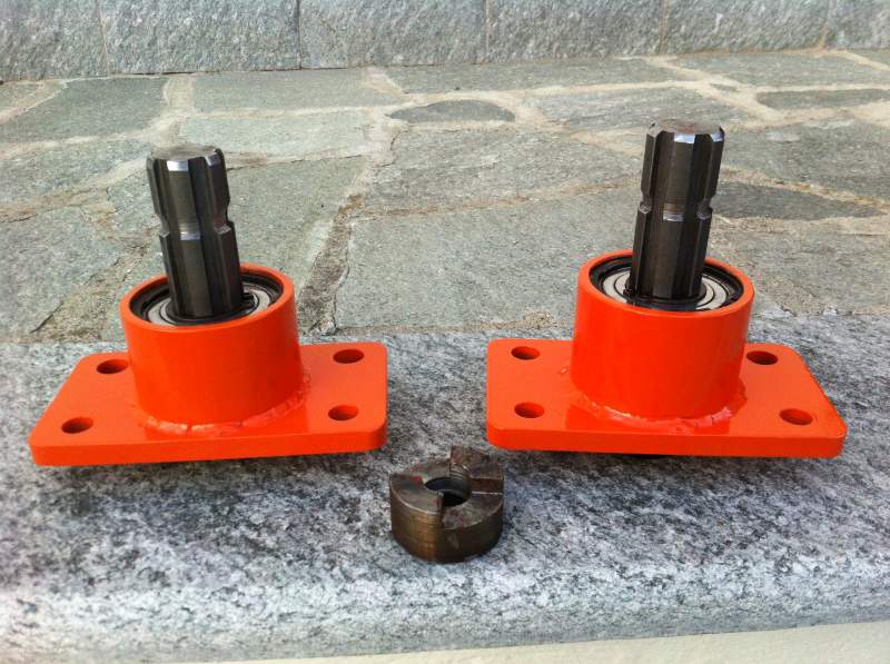

                                          Adattatore fresa
                                          Buona sera a tutti voi.
                                          Allegate trovate due foto di un "Adattatore per fresa"
                                          Ritenete possibile realizzarlo in privato?
                                          Grazie mille
                                          • #51
                                            Se vuoi cimentarti nella costruzione per passione benvenga, ma disponi di macchine utensili adatte e della necessaria esperienza per la realizzazione?

                                                Già il fatto stesso che tu chieda se puoi fare un pezzo che hai sotto gli occhi,è la risposta negativa alla domanda.
                                                Non negativa in assoluto certamente,ma neppure la base da cui partire per avere una possibilità di successo.
                                                • #54
                                                  Ti ringrazio mefito per la tua osservazione, che non è assolutamente sbagliata.
                                                  Tuttavia, pur essendo un amatore (e non certamente un professionista della materia) in passato ho realizzato di sana pianta pezzi meccanici che ancora oggi utilizzo nella mia piccola azienda agricola.
                                                  Quindi il mio messaggio era solo per cercare un piccolo aiuto, una dritta da dove iniziare ed i punti critici che potrei incontrare

                                                      - Per cosa ti immagini di poter usare le seghe a tazza?: per forare la piastra in cui poi salderò il cilindro destinato ad ospitare cuscinetto, albero e seger.
                                                      - Che materiale useresti per l'albero?: Acquisto direttamente da un negozio specializzato l'albero
                                                      - Come eviti la deformazione del pezzo in saldatura? Non lo sò, puoi darmi qualche consiglio?.
                                                      - Come pensi di lavorare l'alberino scanalato?: anche in questo caso, acquisto il pezzo dallo stesso negozio di cui sopra.
                                                      - Quanto costerebbe il ricambio che vorresti realizzare? Il ricambio costa non meno di 130 euro. Acquistando i pezzi necessari (Albero scanalato, cuscinetto, seger) si ottiene un costo di 35-40 euro

                                                        Realizzare in proprio un particolare meccanico,è fattibile con la dovuta sicurezza!
                                                        Poi male che vada serve d'esperienza!
                                                        Come già anticipato da Marco B. servono delle macchine utensili,come fresa ed un tornio,quest'ultimo indispensabile per tornire la boccola d'alloggio per il cuscinetto,che da un lato deve presentare una battuta e dall'altra la sede per un segger.
                                                        Per la piastra,che avra come minimo 10 mm di spessore,con una fresa a tazza non si riesce a forarla;il foro va eseguito al tornio.
                                                        Per fissare la piastra è opportuno far uso di una boccola cilindrica di diametro interno maggiore del foro che si vuol eseguire,da unire alla piastra con dei punti di saldatura.poi la boccola monta su qualsiasi autocentrante.
                                                        Gli alberi per la presa di forza,sono di comune vendita, e con il tornio va accoppiato con l'adattamento alla presa di forza del mezzo meccanico.
