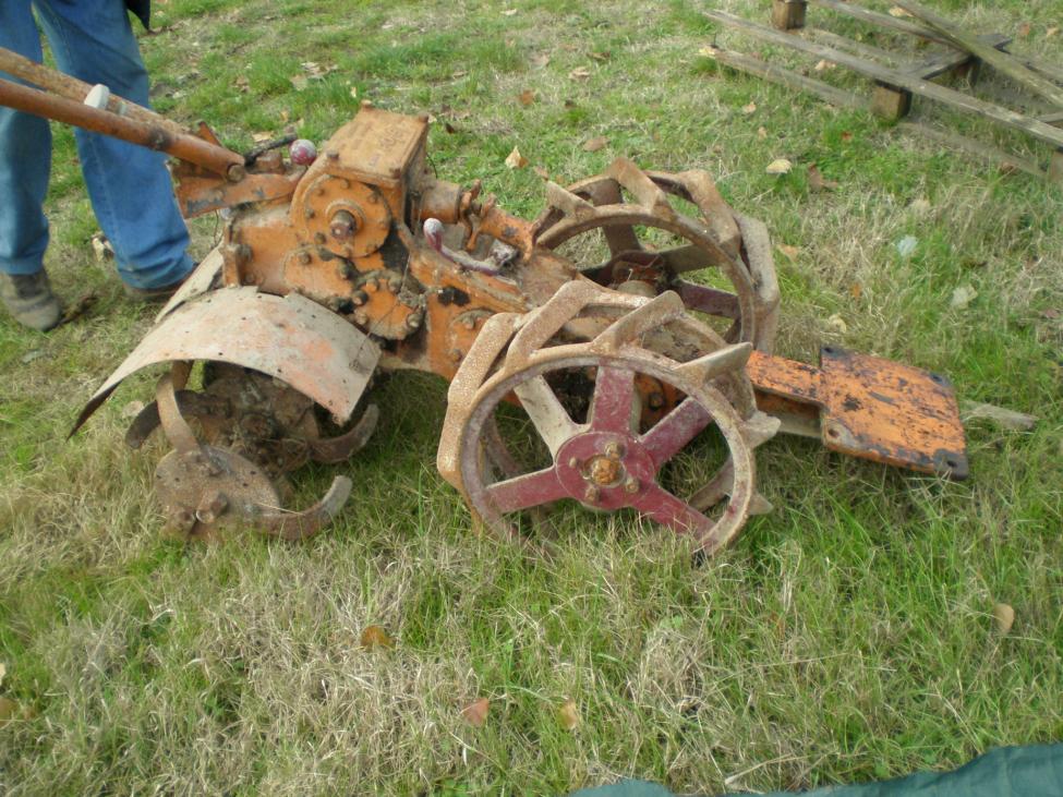

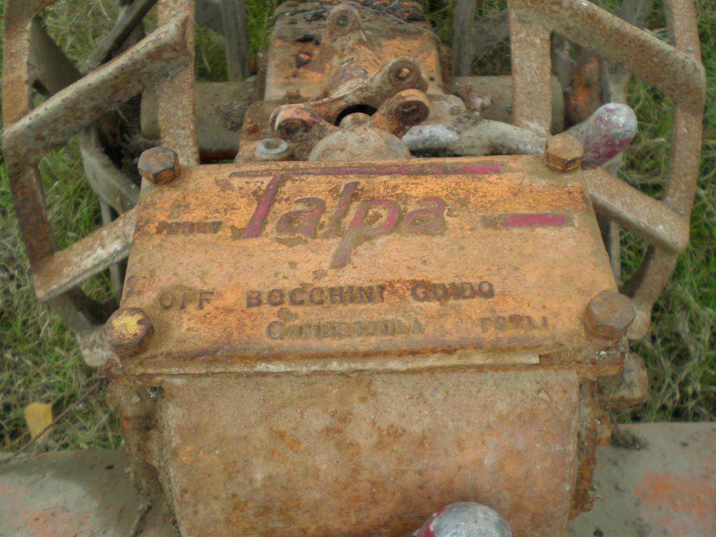

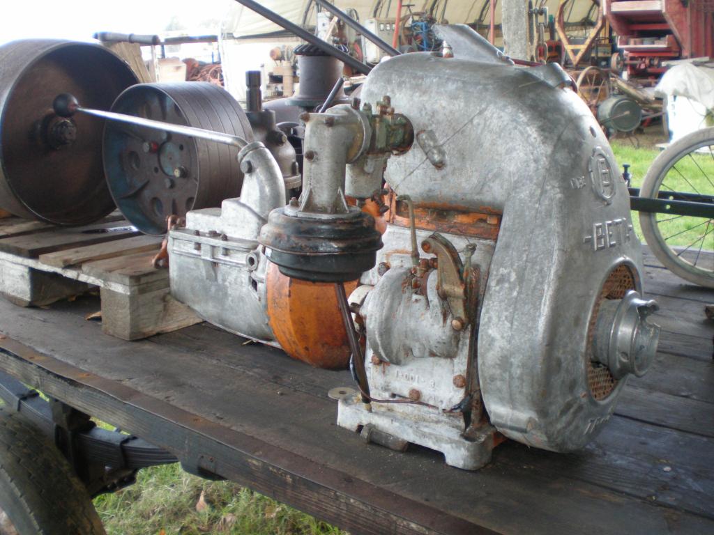

                      Ecco la vera "Talpa" degli anni cinquanta, notate la robustezza della carcassa, pensate che dentro c'e' una cascata di ingranaggi di dimensioni automobilistiche, il tutto mosso da un motore a petrolio 10cv abbinato a un cambio automobilistico di derivazione Fiat (probabilmente Topolino)
                      • ciupotto
                        • 20/06/2008
                        • 11
                        ma quella talpa lì....che la vedo smontata ed in restauro....è tua?...a noi cacciatori di storici attrezzi...brillano gli occhi.....di cupidigia!

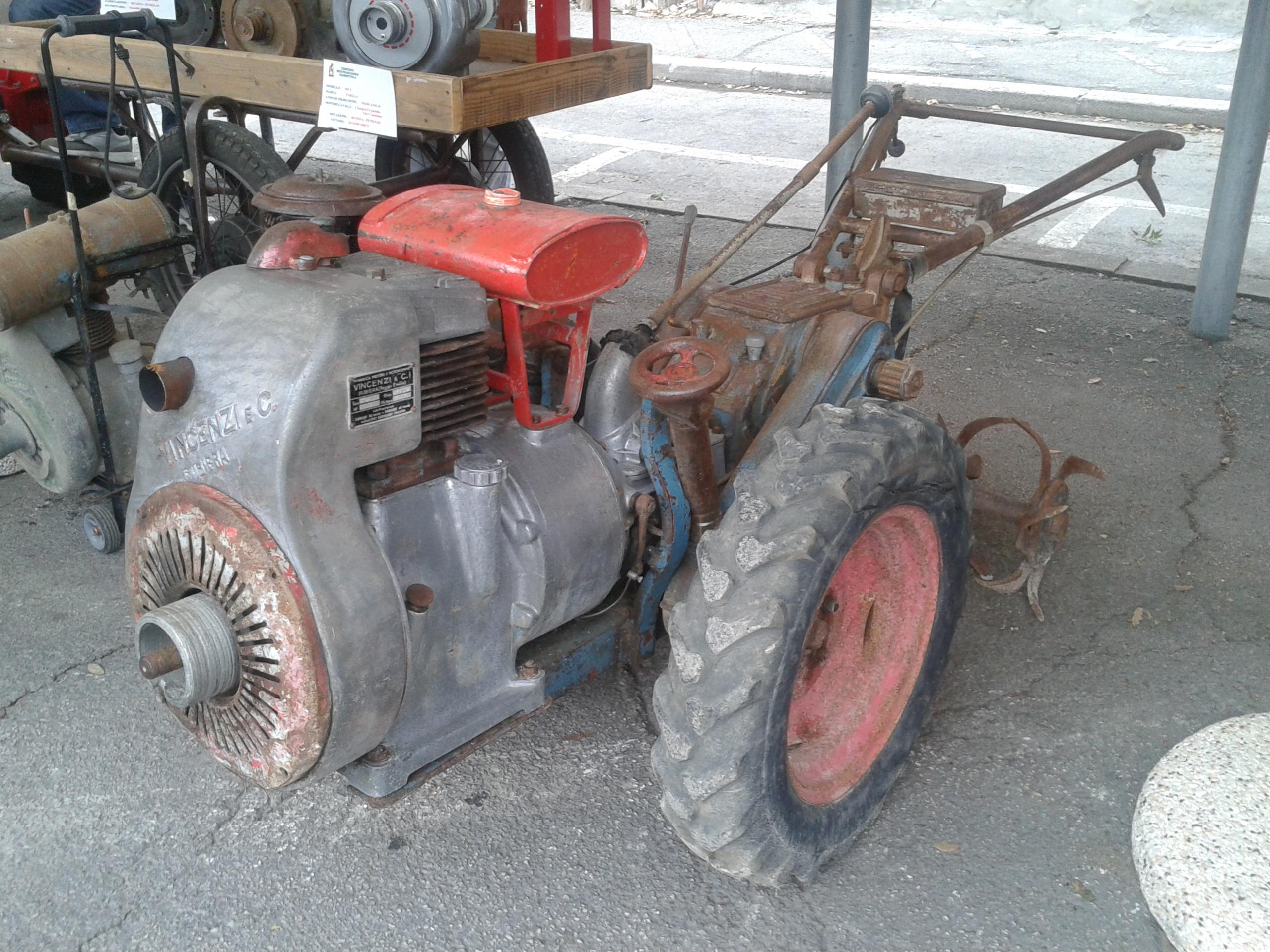

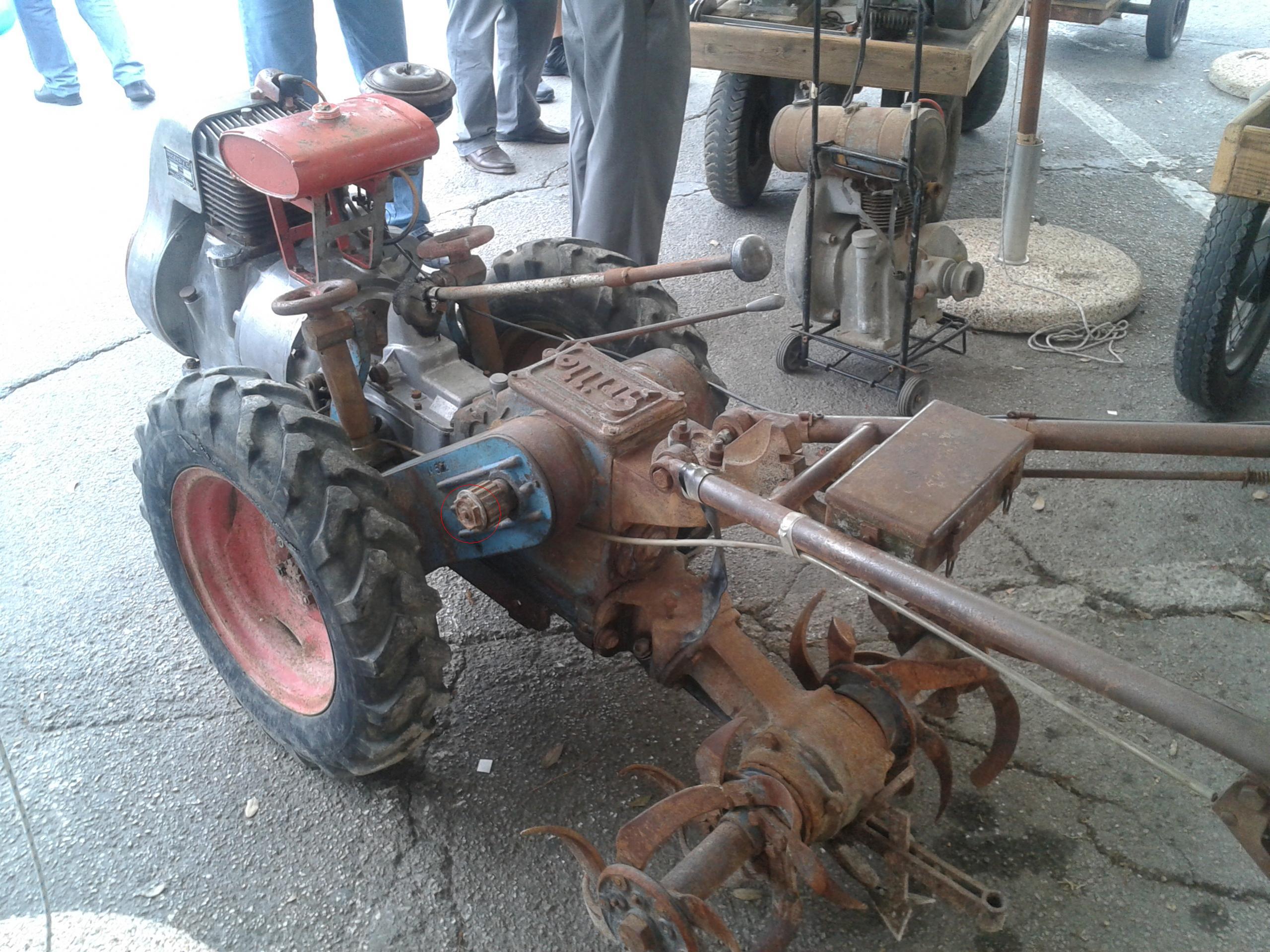

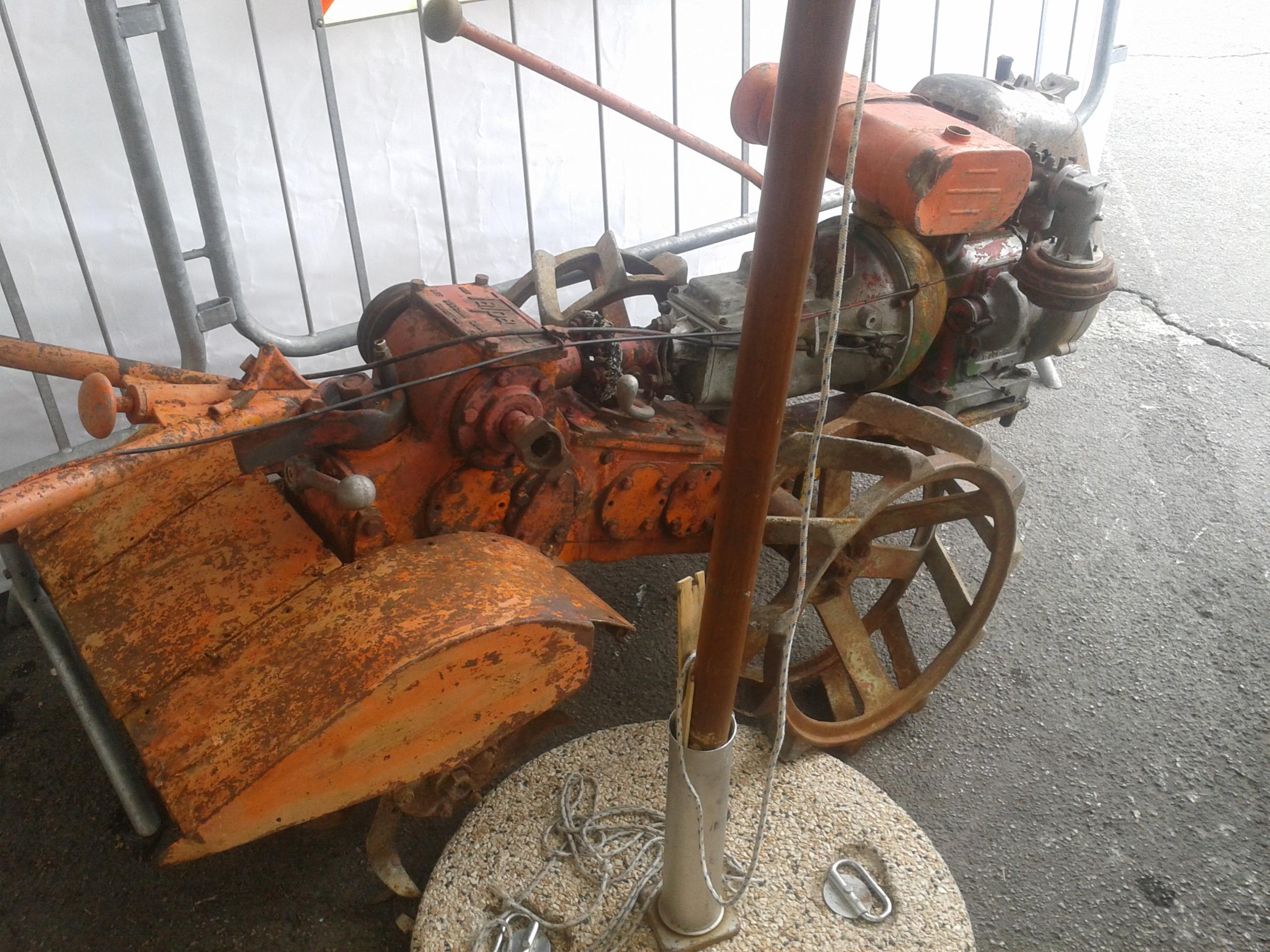

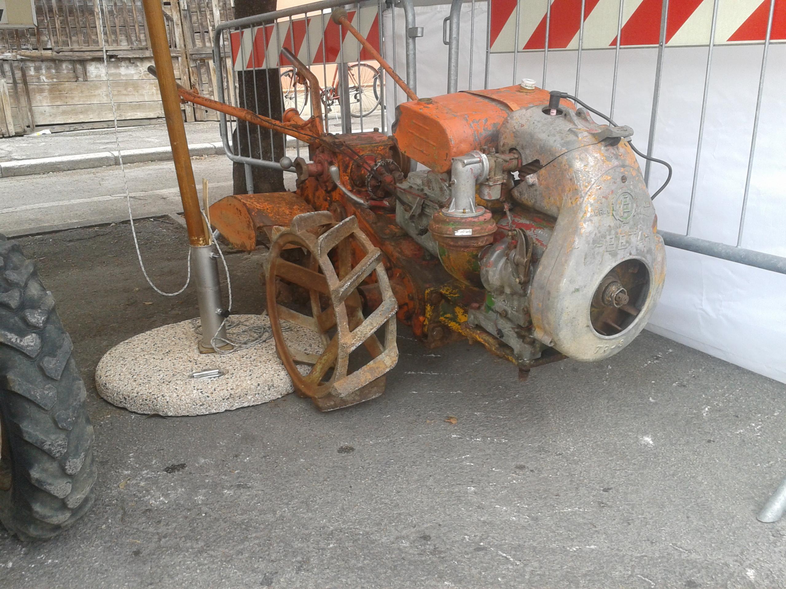

                                Questo weekend si è svolta la "mostrascambio" a Gambettola (FC), facevano bella mostra questi due spettacolari motocoltivatori "indigeni", costruiti proprio a pochi chilometri (uno a pochi metri!), Grillo del 1957 (probabilmente il primo modello totalmente costruito delle officine "Pinza" di Cesena), motore a petrolio 9cv costruito dalle officine Vincenzi di Rubiera (RE), e Talpa delle "Officine Ing. G. Bocchini Gambettola", motore a petrolio 10cv Beta Gualtieri (RE), notate la costruzione sovradimensionata, entrambe montano il blocco cambio della Fiat 1400 e una cascata di ingranaggi degni di un trattore
                                  Ciao ralfg,
                                  ma si tratta di quel "famoso" motocoltivatore ad assetto variabile? Perchè quella specie di tubi con in cima la manovella rotonda sembrerebbero servire per variare l'assetto delle ruote, o sbaglio?
                                  Saluti.

                                    Non sbagli, la trasmissione è a catena e le ruote possono venire registrate in altezza indipendentemente una dall'altra. Ciò era piuttosto comodo nelle arature entrosolco, ma era piuttosto laborioso da attuare. Tra l'altro, agendo sulla ghiera ( cerchiata in rosso ) si poteva escludere la trasmissione per poter spingere il motocoltivatore a mano, in quanto normalmente non era possibile nemmeno con il cambio in folle.
                                      Certo che si tratta di un mezzo proprio particolare, chissà se poi ne hanno venduti molti. Ti ringrazio per le info Michele, sempre preparato.

                                        Probabilmente tutta la produzione dagli esordi fino ai primi anni sessanta era caratterizzata da quella particolarità, magari Michele che ha contatti con quella fabbrica potrebbe risalire alla storia cronologica....

                                          In quegli anni la produzione era rivolta esclusivamente al mercato nazionale, anzi, poco più che regionale e non sto parlando solo della Grillo, ma di tante altre aziende che hanno contribuito alla meccanizzazione agricola. Dalle nostre parti se ne possono ancora vedere abbastanza facilmente ( qualcuno ancora li adopera saltuariamente ), in particolar modo quelli dotati di motorizzazione diesel: Sachs 2 tempi, perchè molto più longevi dei pari epoca motori a benzina.
