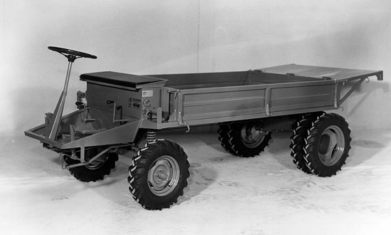

          Poi c'è la BCS 270, derivata dalla 622 ma con 4 ruote e volante; in Italia ebbe scarso successo.

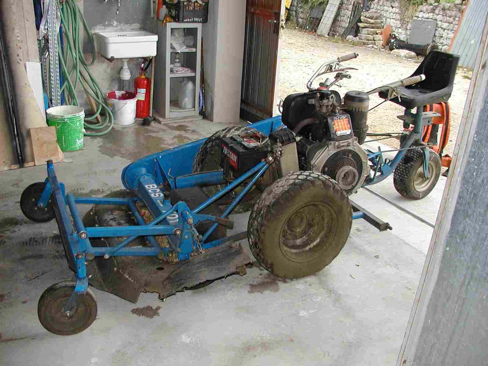

              anchio ne ho una è una bestia ha il motore acme disel non originale prima era a benzina -petrolio ho anche una laverda ma è tutta un'altra cosa ora s trova accantonata e non la uso piu .
              queste macchine danno delle soddisfazioni incredibili perche dopo che stanno ferme un anno prendono in moto al 1° colpo!!

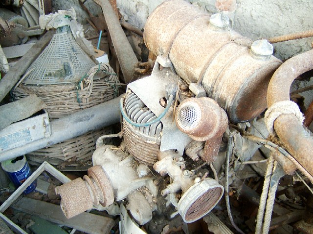

                    Ciao a tutti, c’è un vecchio contadino che mi regala una BCS 622 1° serie (credo) degli anni cinquanta con motore Acme a petrolio da 6.5cv, 2 marcie avanti e una retromarcia, ferma da almeno 15 anni! Ho fatto delle foto sul posto e, a voi esperti, volevo chiedere qualche informazione.

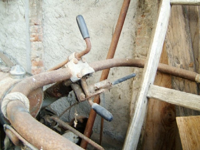

                    Al centro del manubrio ci sono tre leve, a cosa serve quella più in basso?
                    L’asse arriva diretto alle ruote e invece su tutti i modelli che ho visto prima di questa ci sono le chitarre, sapete il perché? Mancano forse i freni…?
                    Cosa dite del motore, non è un po’ fiacco 6,5cv? Avrei la disponibilità di montare un motorazzo Lombardini da 15cv !
                    Ciao e grazie!
                      X ARGON: quella al centro in basso sono le marce; a metà l'innesto della lama.
                      La leva centrale in alto blocca la ruota a seconda dove la giri per fare le svolte a fine campo

                            quella è veramente vecchia, 2 marce avanti più una retro... la mia è più nuova, 4 avanti e una retro.
                            cmq i comandi dovrebbero essere i seguenti:
                            partendo dall'alto verso il basso:
                            -blocco del differenziale, ti permette di voltare
                            -freni, la leva in mezzo
                            -avvio della barra falciante
                            questo secondo me... io ho 2 leve x i freni (uno x ruota, quello sinistro funge anche da freno a mano) e il blocco del differenziale che viene usato agendo sulle leve dei freni (in pratica è come quello della foto, ma con una leva in più) e poi sotto ho quello x la barra...

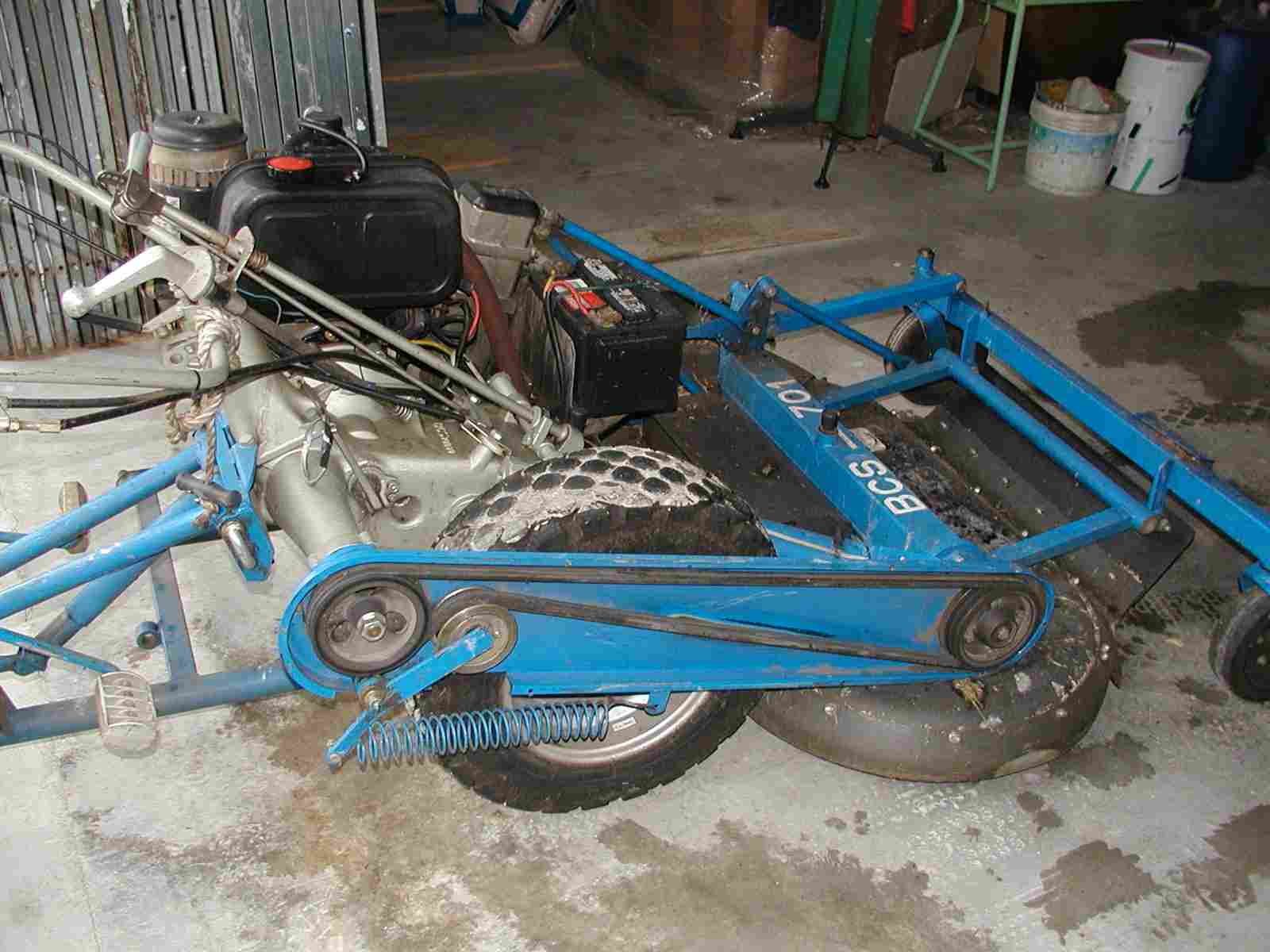

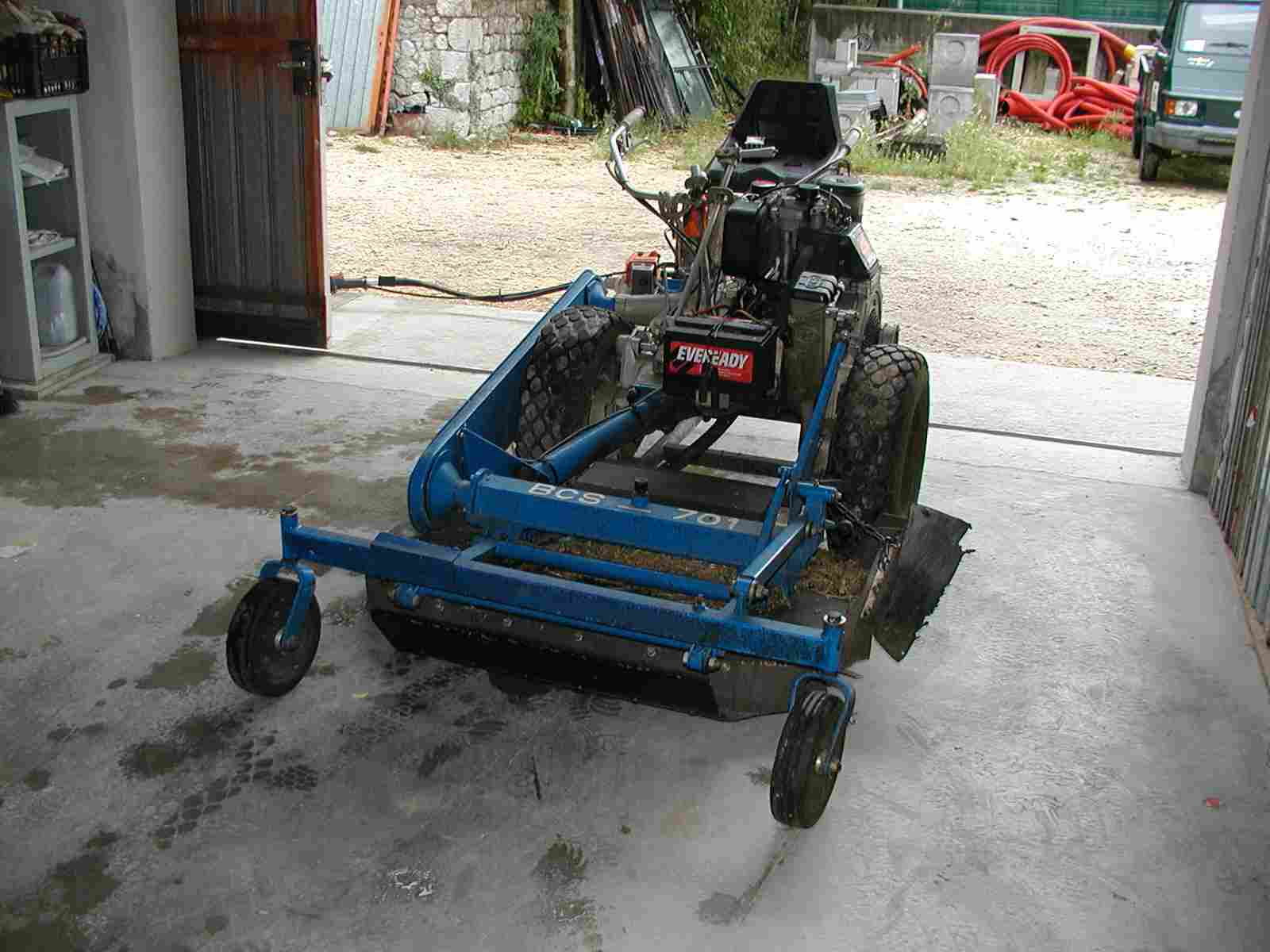

                                  Già che c'ero ho fotografato anche questa
                                    Originalmente inviato da toni
                                    ma questa è da giardinaggio vero? davanti ha un piatto tradzionale?
                                    [font=Arial Black][size=3][color=royalblue]L55-60[/color][/size][/font]
                                    [font=Arial Black][size=3][color=black]OLF[/color][/size][/font]
                                      si
                                      esiste sia sinistra che destra (scarico) sotto ha 2 piatti con 2 lame da 25cm cadauno larghezza di taglio 127cm
                                      allo scarico è possibile ataccare un altro motore per il rilancio nel "sacco o cassone"
                                        si
                                        ne ho viste alcune fatte tipo giradinaggio uguali alla tua... ne ho vista addirittura una con l'impianto da spalare la neve....
                                        non ho visto bene cosa avesse davanti, ma credo che avesse una sorta di lama.....
                                        certo che doveva essere zavorrata a dovere xche leggera com'è non è adatta x fare la neve....
                                        ok che da me non ne viene moltissima, ma quando inizi ad ammucchiarne davanti la senti....

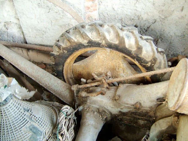

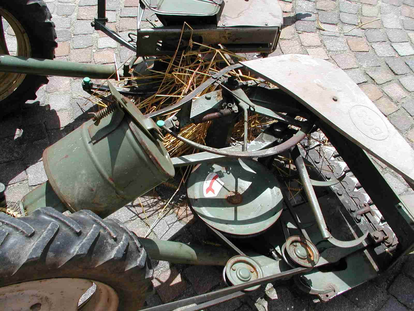

                                          Mi sono sbagliato, la mia BCS non è la 622 1a serie, ma la 2610 ,lama da 140cm, 2 marcie avanti, una retromarcia e niente freni!
                                          Qualcuno di voi conosce questo modello? Dove si colloca nella produzione delle BCS?
                                          Il motore è un Acme a petrolio modello AL 350 da 6.5hp a 2800giri.
                                          La "bestia" non è stata mai accesa dal 1986 , le ho dato un'occhiata e per il momento ho riscontrato 2 problemi: il magnete non fà il suo dovere e la frizione non stacca.
                                          Cosa faccio smonto tutto?
                                          Grazie se qualcuno puo aiutarmi...

                                                INCREDIBILE! Ho fatto come mi avete consigliato, ho dato una carteggiata alle puntine e cambiato candela, dopodiché scettico ho dato una tirata con la corda senza neanche sforzare convinto che era inutile e invece è PARTITO! Dopo quasi 20 anni (1986) che nessuno lo toccava è partito al primo colpo! In quel momento ho provato rispetto a ammirazione per quel motore ACME AL350 degli anni ‘50 e per chi l’ha costruito.

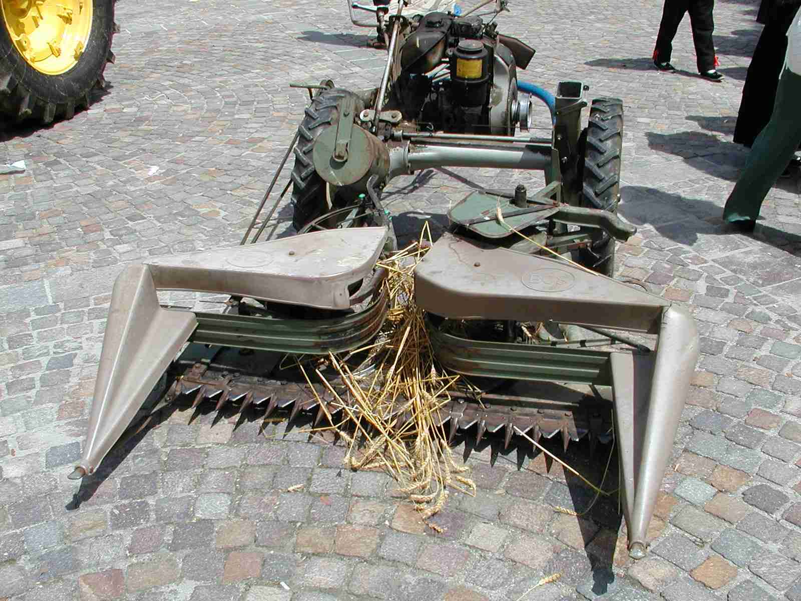

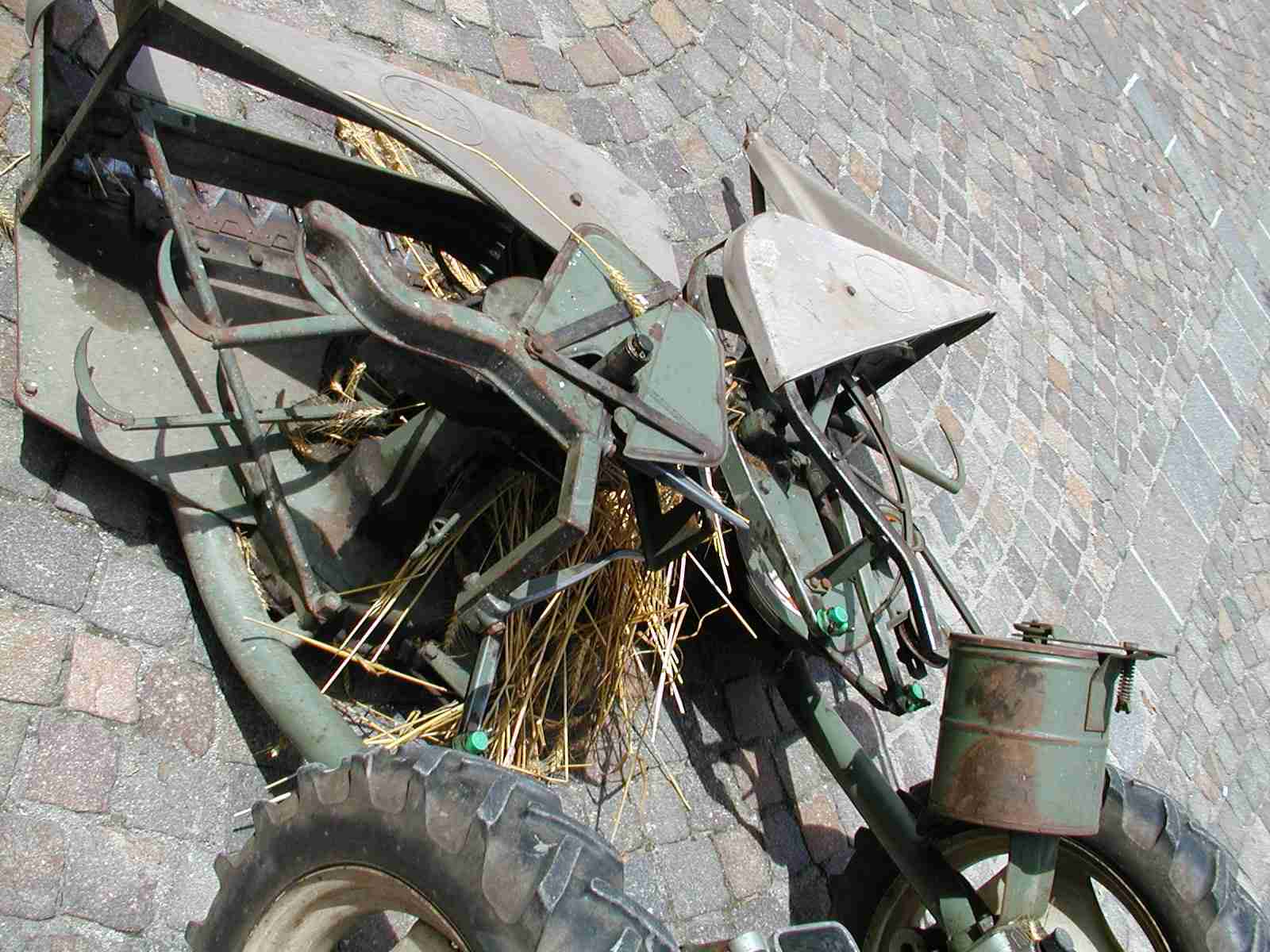

                                                        Ciao a tutti io sono un nuovo iscritto, sono capitato qui per caso mentre cercavo immagini sulla mitica motofalcatrice!!!!.Innanzi tutto vorrei farvi i complimenti per il forum non pensavo ci fossero altri appassionati per la mitica BCS.
                                                        Io ne posseggo una risalente al 1975 con motore acme sigla vt88 di hp 15, mio nonno invece ne ha tre con applicato il sarchiatore da barbabietole e da cipolle che non so se voi conoscete visto che non ve ne ho sentito parlare nei vostri discorsi quando mi sono fermato a leggere i vostri mes.
                                                        Il mio vicino ne possiede anche una con applicata la barra da fare i trattamenti nelle culture.
                                                        Io nella mia zona(medicina, BO) non ho mai sentito parlare di mietilegatrici applicate alla bcs e sono rimasto molto colpito quando ho visto le foto.
