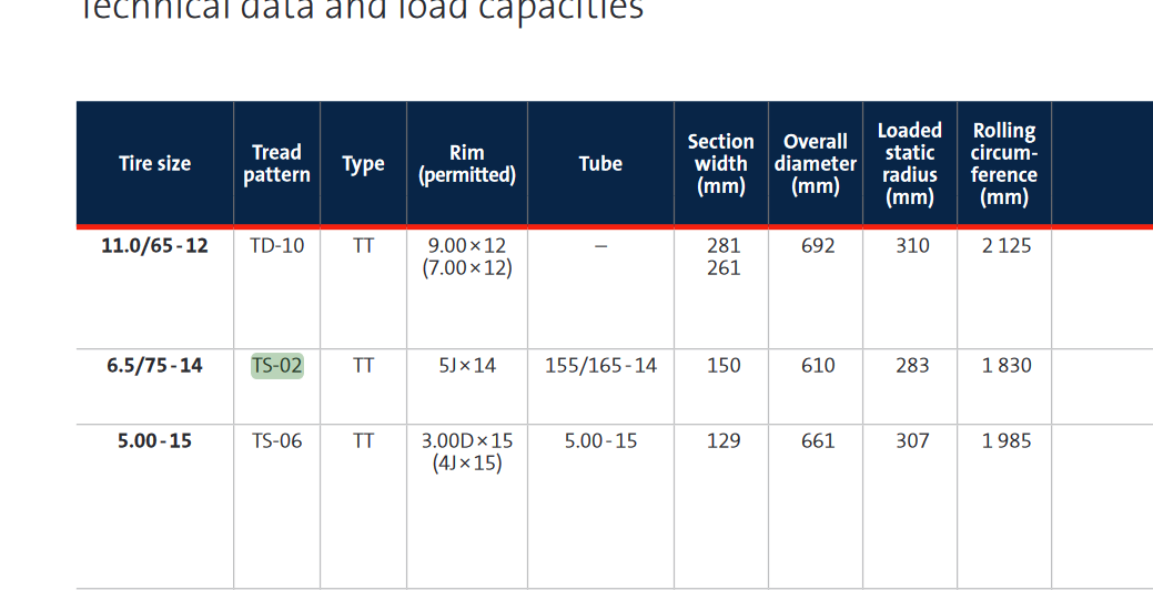

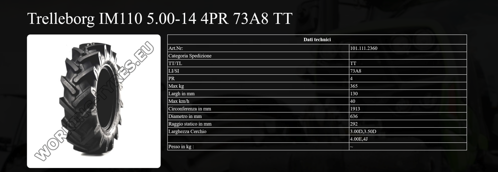

                              • ciao ha tutti , ho una bcs 622 del 73, dopo 20 anni di onorato servizio e venuto il momento di cambiare i pneumatici, mai avuto difficoltà,x lo meno quando furono cambiati 20 anni fa, ora sono introvabili???? misura 5-00 x 14 camere d arie comprese, sul sito bcs li ho trovati ma vogliono 400 euro, non spendo 400 euro di sicuro x 2 gomme, qualcuno ne ha ho mi indica un gommista che ha queste gomme?? grazie
                                • Conviene recarsi da un gommista che tratti anche agricolo ed industriale: ad ogni buon conto, il prezzo proposto da BCS è molto alto.
                                  • Originalmente inviato da giulio.s Visualizza messaggio
                                    Ciao, su internet si trovano i ricorstruiti con qualche centone a pneumatico. Un esempio è questo: https://www.pneuserviceitalia.com/pr...hine-agricole/
                                    Altro esempio questo, del trelleborg IM110 Click image for larger version  Name:	immagine.png Views:	0 Size:	384,2 KB ID:	1292559
                                    Anche il TS-02 della Mitas può andare bene: Click image for larger version
                                    • Originalmente inviato da Cinghiale Visualizza messaggio
                                      ci sono andato, quando dicevo la misura 5.00x14 mi guadavano stupiti
                                      • Originalmente inviato da John Cervo Visualizza messaggio
                                        grazie per la driitta, ma non trovo il 5.00x14 solo 5.00x12
                                        • In questo caso la misura più importante che ti serve è il diametro cerchio, che appunto è 14 pollici.
                                          La larghezza pneumatico è 5 pollici, che moltiplicato per 2.54 fa 12,7.a questo punto devi vedere se ci stai con un 130/xy - R14. Devi verificare quanto margine di larghezza hai

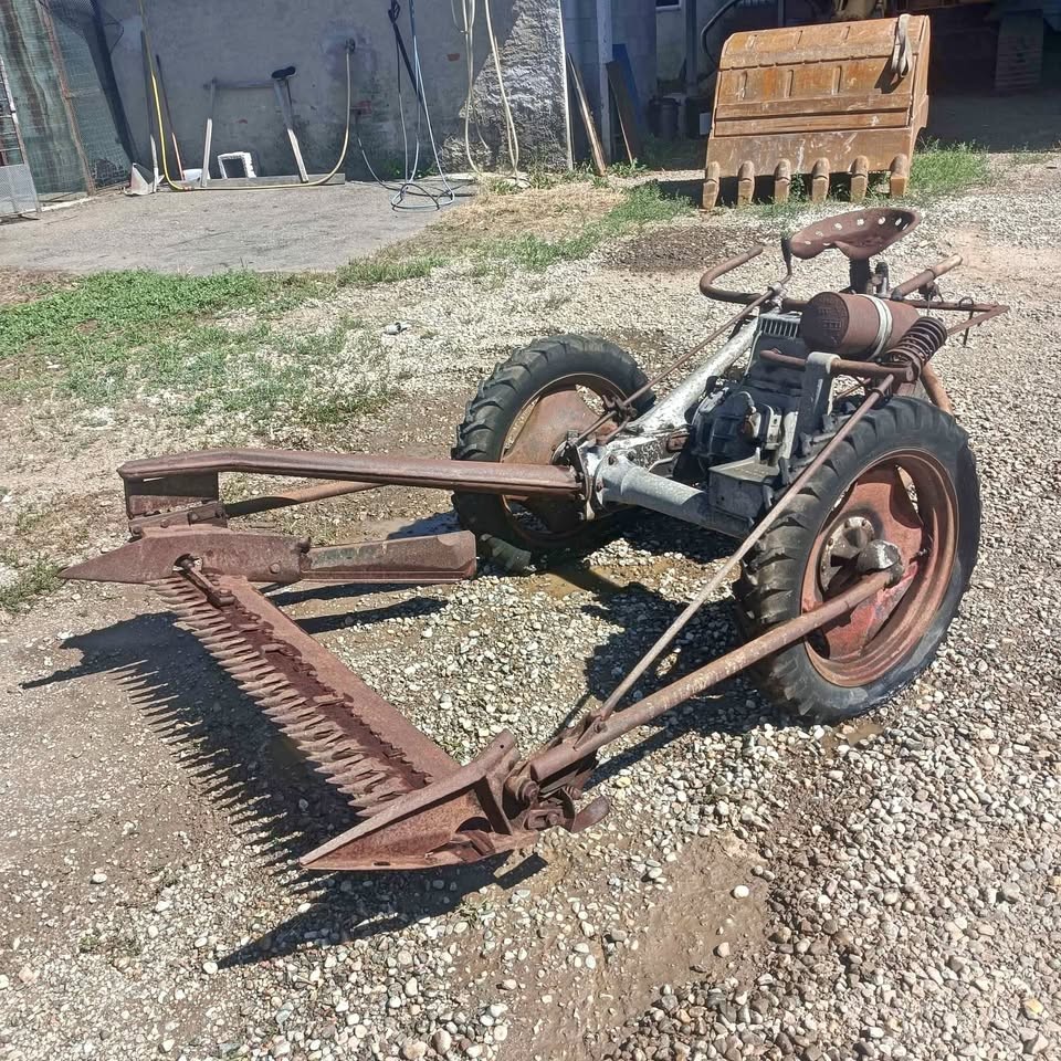

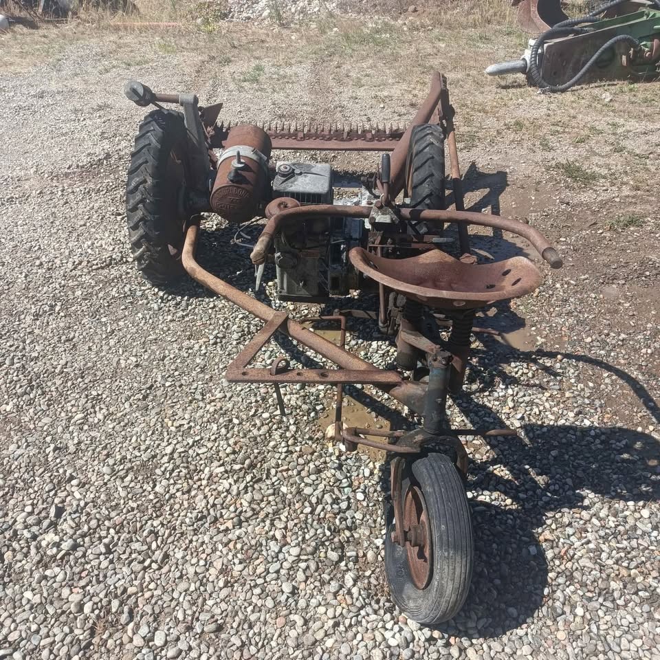

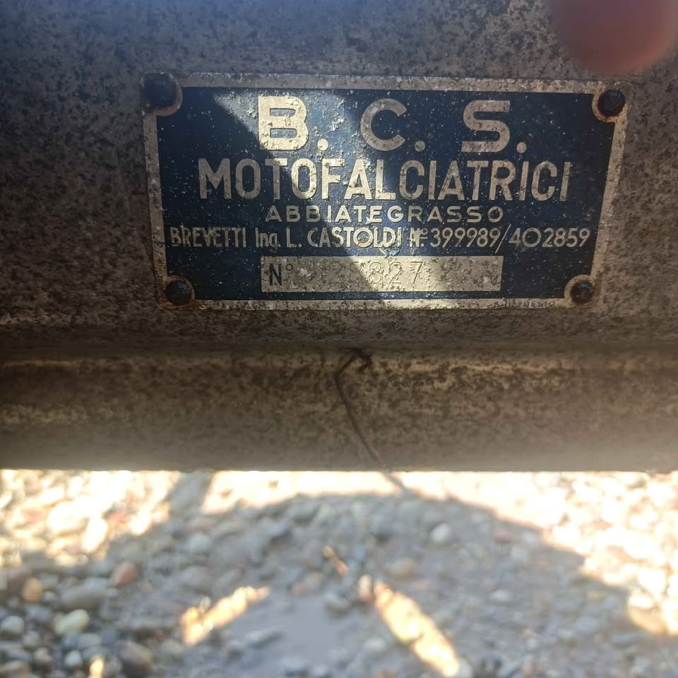

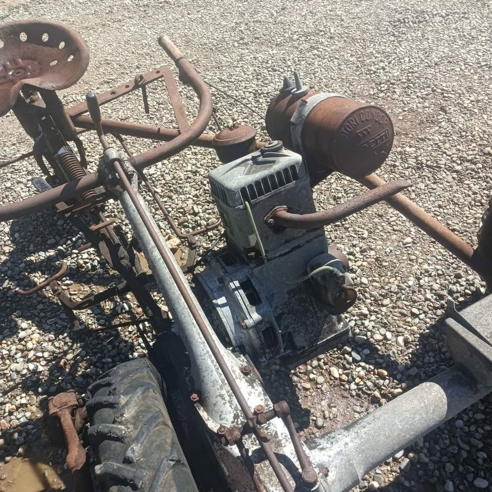

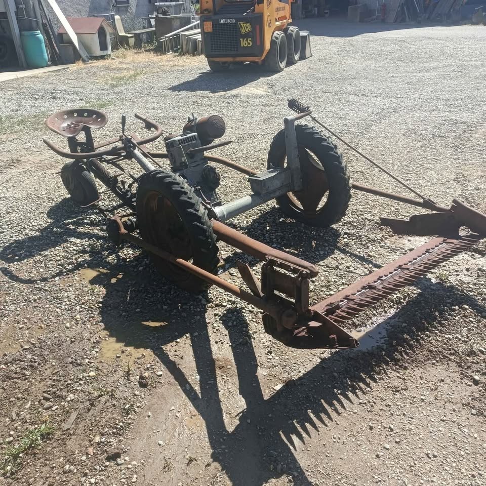

                                          • Ciao a tutti, mi chiamo Davide Riva, sono nuovo nel forum e volevo fare i cplimenti a tutti perchè queste pagine trasudano proprio passione per le nostre bcs.
                                            Sono appassionato di "mezzi agricoli" da tempo e dopo aver collezionato tutti i modelli di frese e motocoltivatori della Moto Guzzi, sono riuscito finalmente a trovare una bcs abbastanza vicino a casa.
                                            La cercavo "vecchiotta" ed ho trovato questa in foto... Se non ho capito male dal forum potrebbe essere una 256 prima serie.
                                            Vorrei porre alcune domante a chi sicuramente è più esperto di me:
                                            - C'è un elenco abbastanza preciso delle differenze tra i modelli 243, 246, 256 e 622 per poter riconoscerli a prima vista?
                                            - Quali e quanti tipi di motore venivano montati sui vari modelli?
                                            - I primi modelli 243, 246 e 256 si trovavano solo con il Condor Guidetti?
                                            - Ho letto nel forum che qualcuno ha postato un manuale della bcs ma purtroppo non lo trovo, potete essere così gentili da rimetterlo oppure inviarlo alla mail davide.riva86@gmail.com?
                                            Io ho preso questa bcs principalemnte come oggetto da collezione, ma dato che adoro anche adoperarli, ho intenzione di restaurare questa appena acuistata (prediligendo un restauro conservativo) per riuscire almeno a farle svolgere il compito per cui è stata costruita, per cui sicuramente avrò ancora bisogno dei vostri prezioni consigliClick image for larger version

                                            Grazie 1000 per chiunque riesca a rispondermi
                                            Davide
