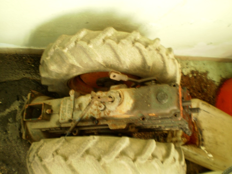

            motocoltivatore pgs
            Salve a tutti, qualcuno e' in grado di dirmi il modello di questo motocoltivatore pgs, e se possibile trovare la documentazione, piu' che altro per il cambio, e poi mi servirebbero le stegole guida se qualcuno ne e' in possesso sono disposto a comprarle.
            Ultima modifica di leo70; 26/03/2012, 21:03.

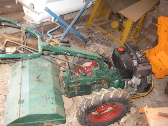

              Non trovo di che tipo è la mia macchina
              Buonasera !
              Eccomi ancora. Vi presento il mio PGS, comperato in Francia, dove abito.
              In Francia, la PGS era famosa per i trattori, mas non per i motocoltivatori.
              Ma che macchina è, nessuno lo sa !
              E voi, sapete qualcosa ???
              Grazie per l'aiuto ! Ciao !
              Bruno
                informazioni
                Ciao, deve essere un PGS smeraldo a quanto vedo dal cambio, ma e motorizzato con motore lombardini a benzina, io ne ho uno uguale con motore diesel, purtroppo non rieso a trovare la fresa perche' in italia di queste macchine ce ne sono pochissime, e per quanto riguarda i pezzi per il cambio e' un 'impresa visto che la pgs nel settore agricolo non esiste piu', per qualsiasi altra informazione puoi chiedere , visto che come manuali anche su internet non ce ne sono, credo che gia' ti sei reso conto da solo!!

                  Ciao Leo !
                  Grazie per la tua risposta ! E vero che non ho mai trovato neanché un documento publicitare sui motocoltivatori PGS. Questo, ce l'ho da un anno, e sto molto attento a curarlo bene ! Grazie per avere identificato questa maccchina : un PGS Smeraldo !!!
                  Se trovo la documentazione, ti faro sapere !

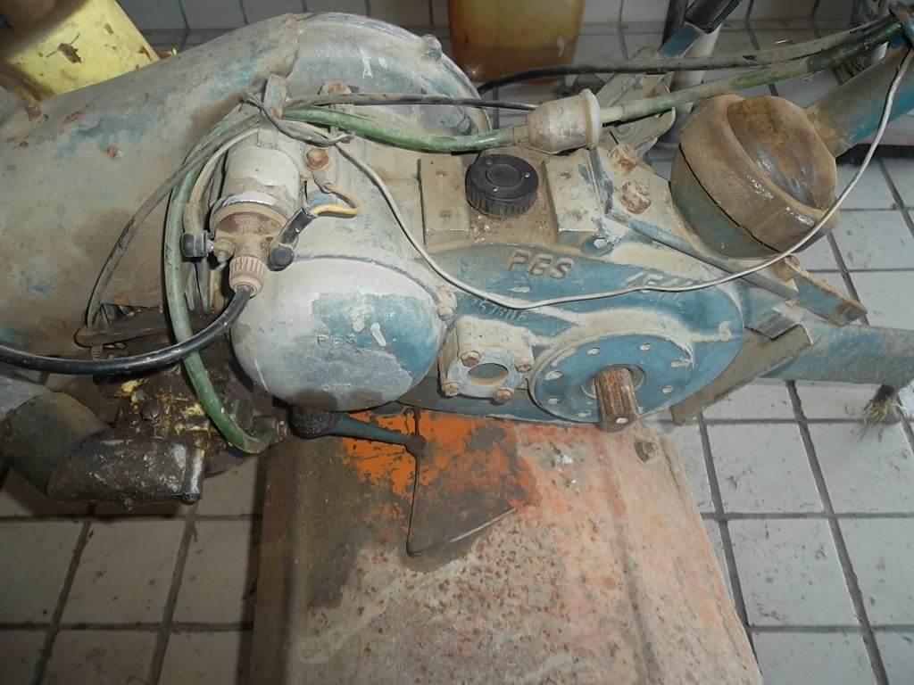

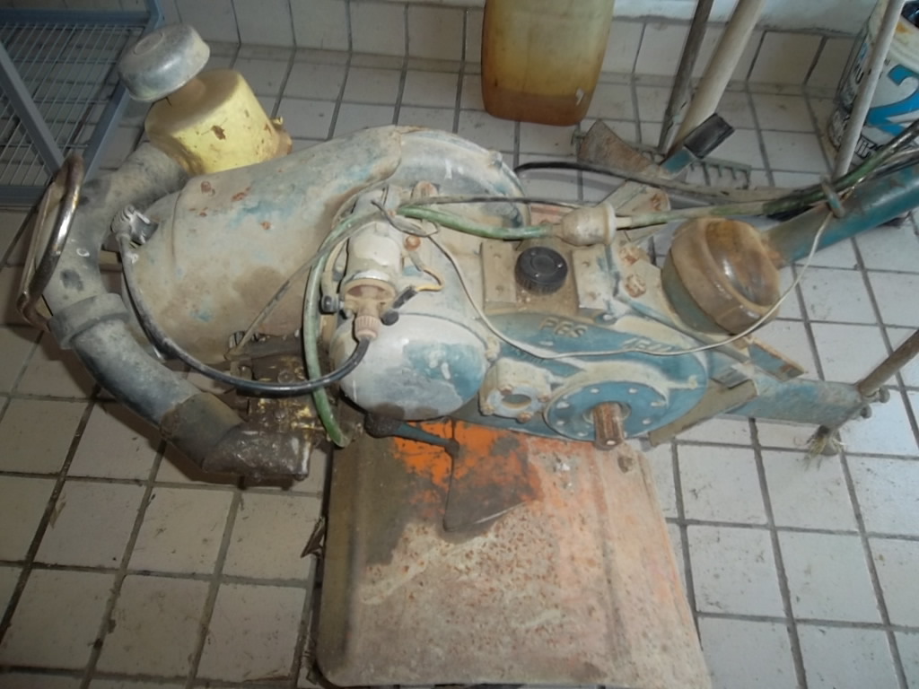

                    Buongiorno a tutti. Possiedo da poco questa motozappa Pgs 2T, credo degli anni 60. Non riesco a capire che tipo di olio vada messo nel tappo nero che si vede in foto .Qualcuno può aiutarmi? grazie molte
                      Così pour parler... se lo apri dentro che vedi?
                      Potrebbe essere una scatola di ingranaggi? Vedo li vicino un'attacco simil presa di forza.
                      Dentro c'è già un qualche olio?
                        Ciao. Aprendo il tappo vedo degli ingranaggi abbastanza profondi. L'olio è assente, tuttavia il mezzo funziona ugualmente. Non riesco a capire se sia "olio a perdere". ed essendo l'unico tappo dell'olio, può essere che lubrifichi tutto (cambio, pignone e snodo sferico)? Un petronos 80W90 può andare bene come olio o faccio dei danni? Grazie mille
                          Si anche un motore funziona un pò senza olio... occhio!
                          Non mi posso esprimere sull'olio senza sapere che andrebbe a fare.
                          C'è un qualche livello sul tappo?
                          Sotto un tappo di scolo c'è?
                          Fatti un favore non lo usare così a secco, è da criminali!
                          Cerca in rete, documentati un pò, senti qualche "vecchio" o qualche officina. gli ingranaggi girano ma li distruggi senza olio.
                            Si, di olio ce n'è poco e da quando mi sono accorto che gli ingranaggi non sono a bagno, non la sto usando. Non ci sono indicatori di nessun tipo. Proverò a chiedere a qualche meccanico di vecchie macchine. Grazie mille

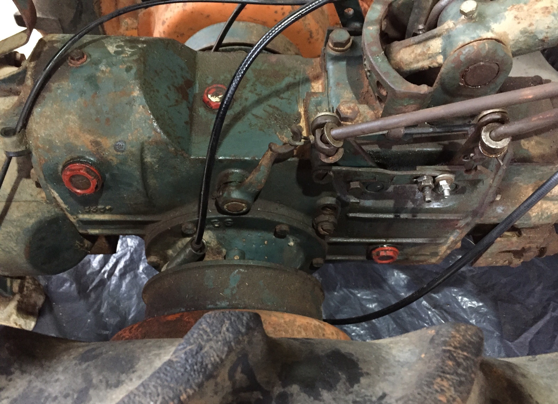

                                Anche se L argomento è vecchio ne approfitto per chiedere una cosa. Ho un Pgs attila 18 cv motore lombardini Lda 100... sto facendo i cambi olio ma nn capisco i livelli e rabbocchi sul cambio.. chi mi può aiutare?...Click image for larger version
                                  Buongiorno...anch'io ho un attila pgs 18cv
                                  e go lo stesso problema
                                  Qualcuno può aiutarmi sul tipo dicolio cambio e quantità?
