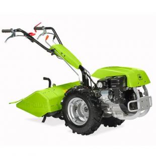

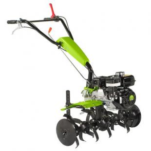

                    Ciao Luca e benvenuto sul forum.
                    Come puoi vedere dalle foto allegate, il motocoltivatore ha 2 ruote, mentre la motozappa non ha ruote.
                    Il primo è solitamente una macchina più versatile e si presta a compiere i lavori più disparati, mentre la motozappa è una macchina più specifica per la zappatura ( o fresatura ).
                    Sono attrezzi che vanno usati entrambi con cautela ed attenzione, perchè in particolari circostanze possono risultare imprevedibili e rischiosi. Una buona dotazione di dispositivi di protezione ( scarponi, guanti, ecc. ), è comunque sempre consigliabile .
                    Puoi prendere in considerazione l'ipotesi di adoperare tu stesso una di queste macchine, a patto che tu prenda confidenza con esse un poco alla volta.
                    Se ti serve solo per zappare l'orto in forte pendenza, consiglierei la motozappa, ma se pensi di ampliare la gamma delle lavorazioni, forse risulta preferibile il motocoltivatore.

                                                  Boh, non so proprio quali motocoltivatori tu abbia usato per fare simili sparate... Col mio mi giro tranquillamente su pezzettini da 5 metri per 1... Quindi evito di commentarti troppo questa cosa.
                                                  Piuttosto, dove hai letto che l'argomento è centrato su attrezzature da orticello? Dove stava scritto? L'hai dedotto solo perché si parlava di motozappe? E' un topic aperto a tutte le possibilità. Allora io ti faccio notare che al prezzo di una valida motozappa puoi trovare un piccolo motocoltivatore usato. Se per te questi ultimi sono solo da 12-14 cv in su non so che dire, ne esistono di piccoli e fenomenali che sarebbero adatti al nostro amico. Ora poi, sapendo la grandezza e le condizioni del suo terreno, gli consiglierei proprio un motocoltivatore usato dotato di aratro anche.
                                                  La motozappa su terreni duri tende a saltare. I sassi non sono un problema a quella profondità. Il mio consiglio? Se devi spendere 800 euro spendine 500 in più e ottieni un oggetto polivalente e, semmai dovessi venderlo, che meglio tiene il mercato negli anni.
                                                    Anche io concordo pienamente, visto la superficie ha il nostro amico, consiglio un motocoltivatore che è meglio. Anche io ho un orto abbastanza vario e uso la motozzappa 7CV per i lavori di rifinitura, ma per lavori più "grandi" uso il trattore (dato che ce l'ho!), ma visto il lavoro che si deve fare meglio rimanere su un motocoltivatore (ma che non sia sovradimensionato!). In ogni modo, visto che precedentemente il vicino lavorava questo orto proprio con un motocoltivatore, potrai renderti conto da solo se il mezzo foose o meno adatto all'uso; magari chiedendo agli eredi di fartelo vedere e magari vendertelo.
                                                      Forse è il caso di chiarire le differenze tra i 2 mezzi
                                                      MOTOZAPPA: serve a lavorare il terreno in modo autonomo in quanto la profondità di lavoro è sufficiente (20 -30 cm )
                                                      e si può fare a meno di arare . E' maneggevole , faticosa e piuttosto rozza nel risultato ma per molti è l' unica macchina utilizzata.
                                                      MOTOCOLTIVATORE: serve a mille usi e soprattutto a fresare bene un terreno già lavorato ad una profondità bassa (meno di 20 cm per i più grossi) . In pratica chi lo usa spesso ha anche il trattore oppure utilizza degli accessori particolari tipo il costoso aratro rotativo, oppure si accontenta di una lavorazione superficiale. Avendo le ruote e la trazione è molto più stabile di una motozappa ma è anche più lungo quindi meno maneggevole.
                                                        Non concordo molto con queste indicazioni, che reputo invertite.....
                                                          Fare 20-30 cm di profonità con una motozappa, su terreno sodo, mi pare abbastanza impossibile!
                                                          Con un motocoltivatore invece se di peso e potenza adeguata con la fresa si arriva a 25 cm massimo.
                                                          Per come la vedo io il motocoltivatore è superiore in tutto, anche se venisse usato solo per fresare.
                                                          Come maneggevolezza siamo la, il motocoltivatore gira tranquillamente su se stesso, e a meno che non si lavora in 2 metri quadri non vedo particolari problemi.
