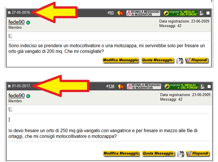

Magari pensaci ancora un pochino ...
Motozappa o motocoltivatore ???
