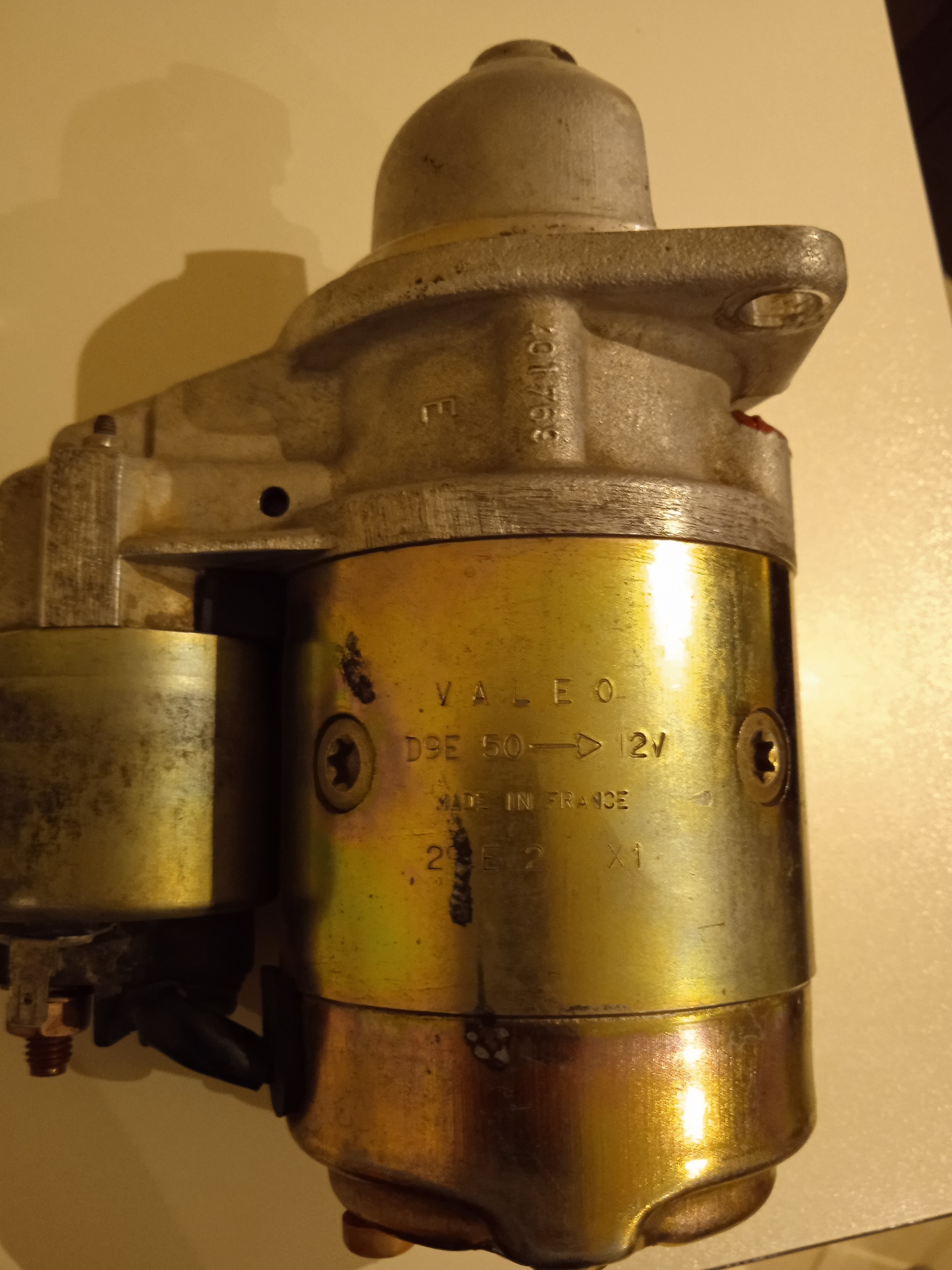

      Buongiorno grazie per il ConsiglioSi la predisposizione c'è già ne posseggo uno
      ma il vecchio proprietario mi ha detto che ingranaggio e corto cmq se nn disturbo posto una foto magari sa dirmi se nn l'ha saputo montare lui

        Buona sera sa dirmi se questo è buono
        grazie in anticipo buona serata
          grazie in anticipo buona serata Clicca sull'immagine per ingrandirla

              #66
              Originalmente inviato da Gio82vanni
Nome:	16135009609171793159637514236923.jpg
Visualizzazioni:	822
Peso:	1,03 MB
              Salve,
              purtroppo non so dirle se il motorino in foto sia adatto come specifiche alla sua macchina. Inoltre non mi è chiaro quando dice che il vecchio proprietario ritiene che l'ingranaggio sia corto. A cosa si riferisce ? Se si riferisce alla parte rotante del motorino, le faccio notare che quella parte è mobile, ovvero quando il motorino ruota elettricamente, viene spinto in avanti l'organo rotante del motorino per poter ingaggiare la corona di avviamento, e permettere quindi al volano di girare. Quando il motorino torna a riposo, la parte rotante torna indietro sganciandosi dalla corona di avviamento.
              Spero di esserle stato di aiuto.

                #67
                Buonasera intanto grazie per la risposta il vecchio proprietario mi diceva che il motorino quando e a riposo facendo la prova a girare manualmente la corona del volano toccava ingranaggio del motorino quindi sto pensando di mettere uno spessore per recuperare mezzo cm dovrebbe funzionare . Ora altro problema voglio comprare un estirpatore per il mio Goldoni export 18 cv sa dirmi dove posso acquistarlo anche usato grazie mille

                  #68
                  Per sostituire un motorino,bisogna verificare tutte le compatibilità,molto importante che il diametro è numero di denti del pignone siano quelli previsti.
