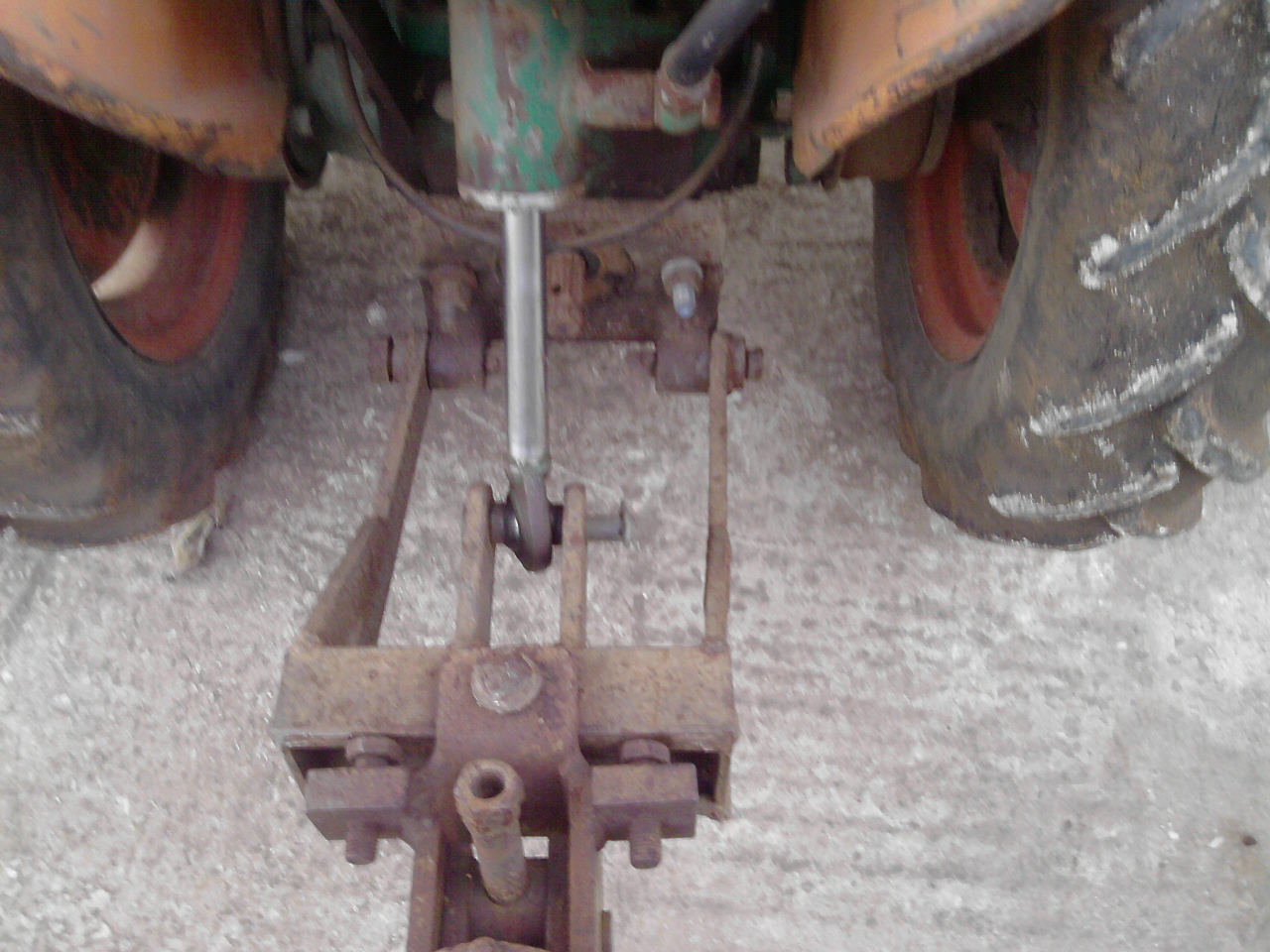

              True92 ho qualcosa in campagna..... ti posso mandare una foto se vuoi...

                Se hai qualcosa, volentierissimo! ... Aspetto fiducioso!

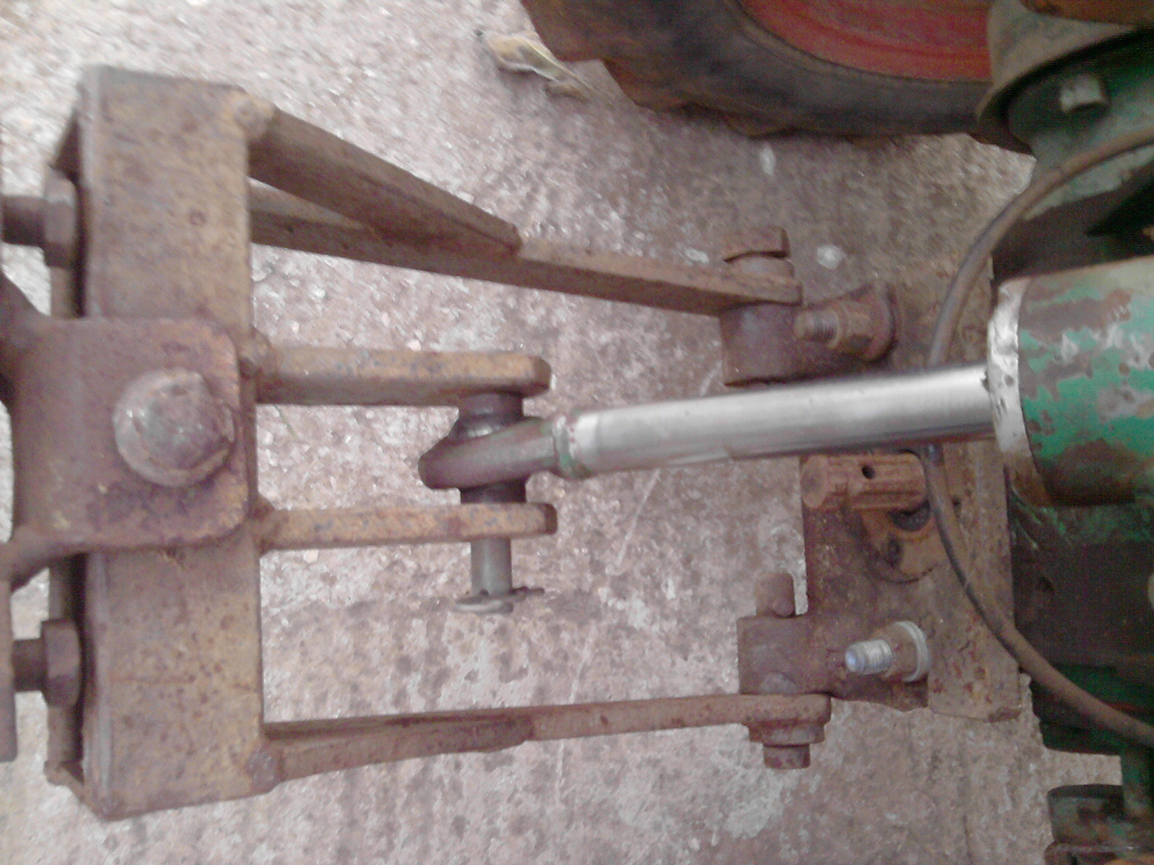

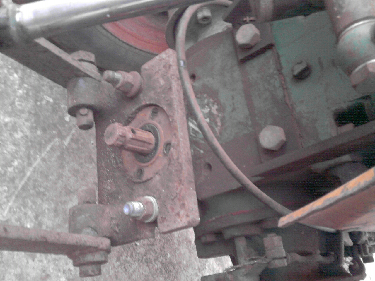

                  ecco spero di esserti stato utile io per il mio motocoltivatore ho questo "attacco"

                    Grazie Daniele96, sto cercando di realizzare un qualcosa di simile... Vediamo se mi riesce

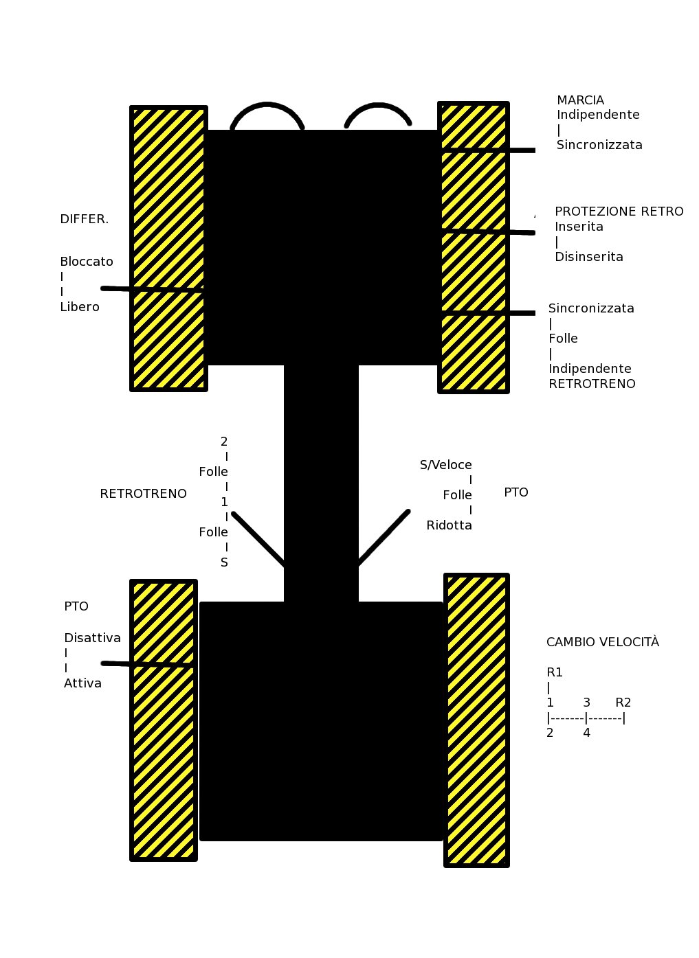

                      Mi ero dimenticato di aver fatto questo piccolo schema per ricordarmi le funzioni delle numerose leve di questo trattorino.
                      Lo condivido con voi sperando possa esservi utile.
                      Colgo l'occasione per farvi una domanda: in fresatura, avendo il pistone a semplice effetto, la fresa tende ad alzarsi e a lavorare solo superficialmente... Esiste una soluzione? L'unica è quella di zavorrare la fresa?
