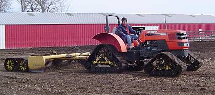

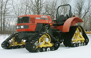

            spero di essere riuscito a mettere le foto
            cmnq questo è il link
            Track conversion systems engineered for ATVs, UTVs, trucks, agricultural, and commercial vehicles. Built for snow, mud, and extreme conditions.
            questi semicingoli sembrerebbero ganzi , sono americani e li fanno anche per i grossi pick up da lavoro
            non so pero' se si possono ordinare direttamente
