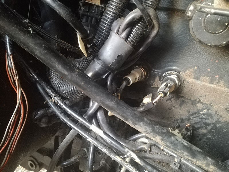

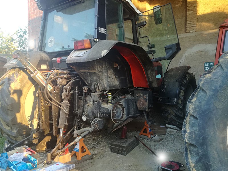

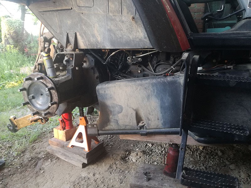

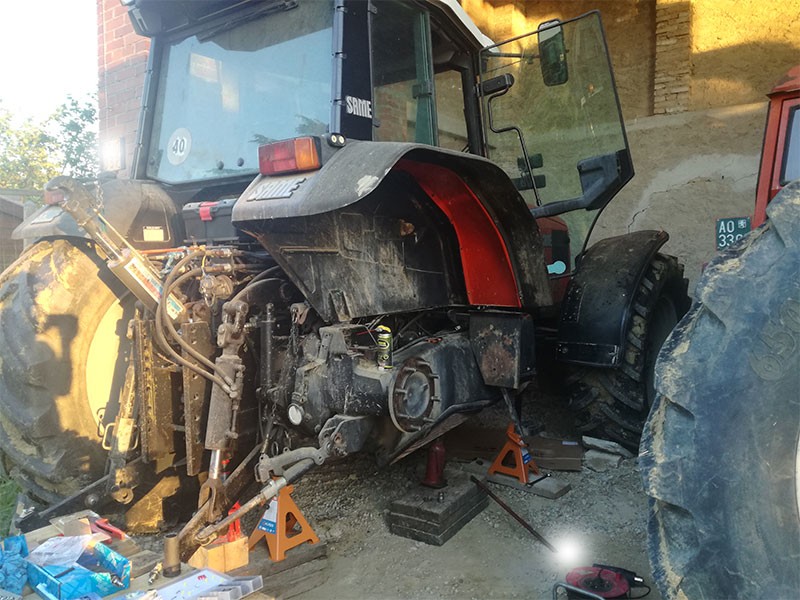

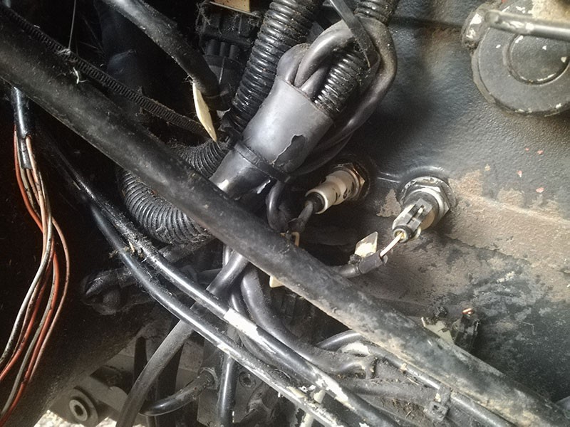

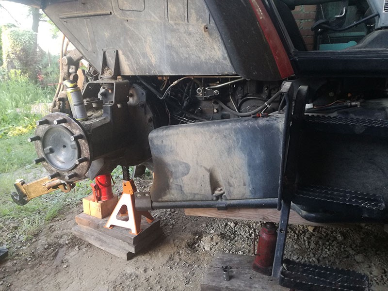

                      • #71
                        Oggi su consiglio officina same ho sostituito il sensore medie...ho solo dovuto togliere la ruota, abbassare il serbatoio pulire il tutto rifare qualche connettore che a mio avviso faceva pietà...domani provo chissà...
                        • #72
                          Su consiglio officina same ho sostituito il sensore medie...ho "solo" dovuto togliere la ruota posteriore dx, abbassare il serbatoio dx pulire il tutto rifare qualche connettore che a mio avviso faceva pietà...et voila errore 4 non si è più presentato...in compenso a volte mi da errore 5 quindi... tira giù di nuovo tutto! consiglio per chi avesse problemi cambiate tutti i sensori subito visto il posto di m-e-r-d-a dove sono collocati, mi sembra che in quel punto siano 4 uno velocità, 2 per le gamme (lenta e veloce) e un altro che al momento non ho capito cos'è...chiederò a presto
