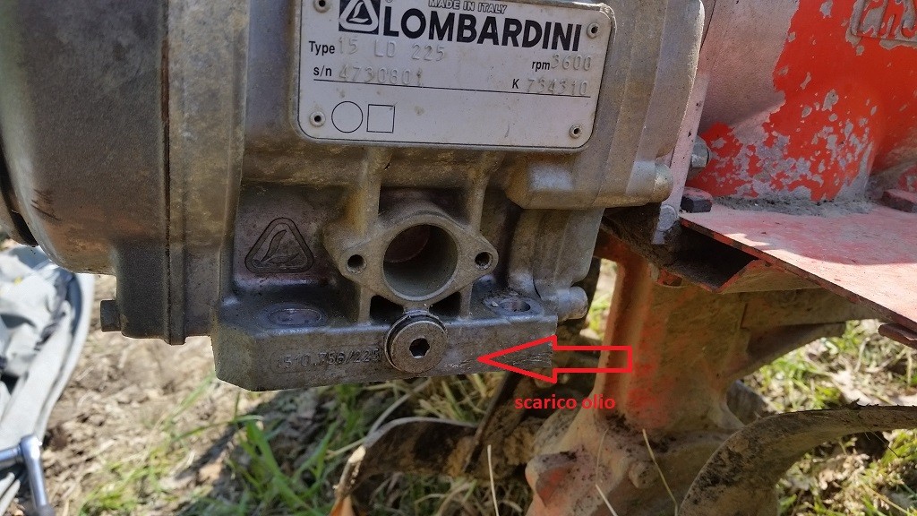

        posto delle foto che valgono più di mille parole...
        il motore ha 2 tappi scarico olio... un per lato...
