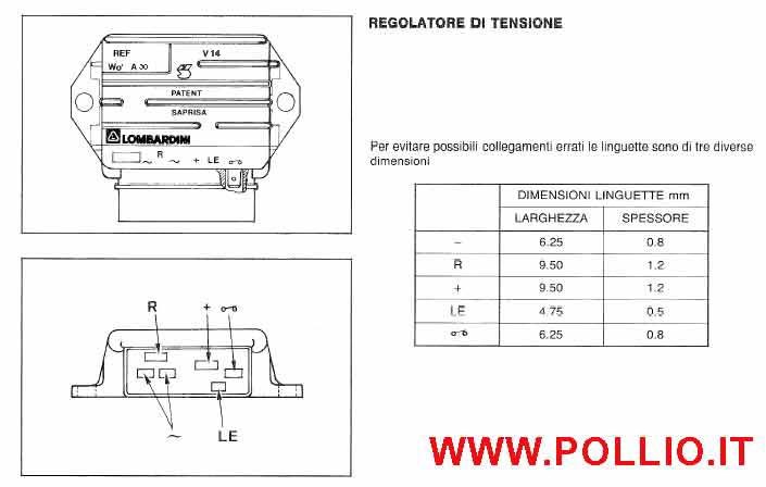

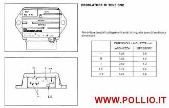

ID:	1282477 Oggi sono tornato sul Goldoni, ho rifatto i collegamenti elettrici x far funzionare il. motorino di avviamento funziona, c'è un relé esterno bosch.
            C'è anche un regolatore di tensione ma non so come collegare i cavi, poi sotto metto qualche foto.
            Dal regolatore escono 3 fili, leggo N, B+ e L.E.
            Per ora ho solo collegato la chiave di accensione al relé che chiudendo fa passare corrente dalla batteria e fa girare il motorino, non ho collegato nulla al regolatore. Grazie a chi mi può aiutare
              Mi fa strano l'indicazione N. Di solito c'è il simbolo di un interruttore.
              Vedi qua: https://urbo83.blogspot.com/2017/05/...-con-spia.html
                Allora , sulla carcassa metallica ci sono i 3 simboli + LE /_ invece sull plastica interna se tolgo la gommina di protezione uno sembra una N, ma forse è il simbolo del contatto...
                Quindi:
                + vado diretto al polo batteria
                LE lampada alternatore e vado a + sotto chiave
                /_ contatto dove vado? sempre + sotto chiave?
                Ricordo che ho un teleruttore esterno che chiude il contatto quando vado in avviamento, ma qualla parte l ho già collegata correttamente e funziona.

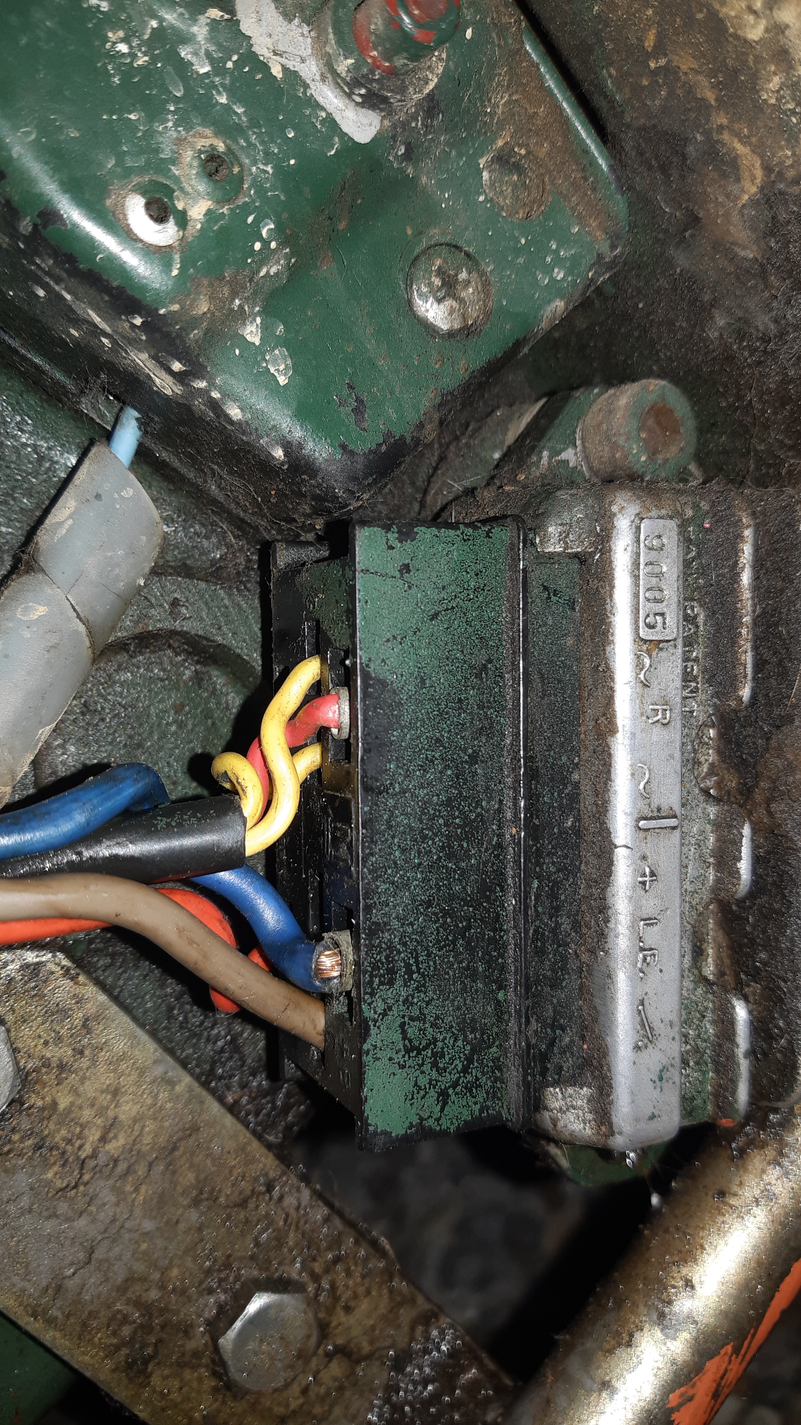

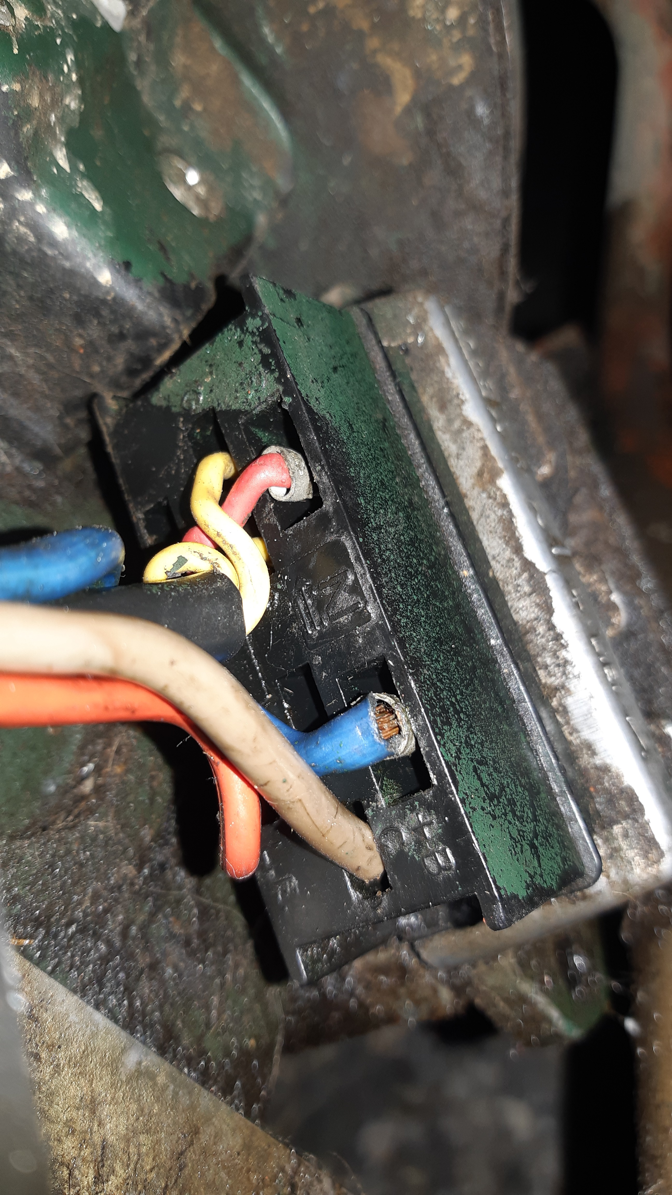

                  Stasera sono tornato sul goldoni,
                  ho fatto delle foto al regolatore, l ho colegato come da schema ma non ho 14v della ricarica, però non c'è nemmeno una batteria collegata, ma non credo che sia un problema...
                  Metto qualche foto del regolatore
                  Il rosso è LE
                  Blu è B+
                  Marrone 12v sotto chiave

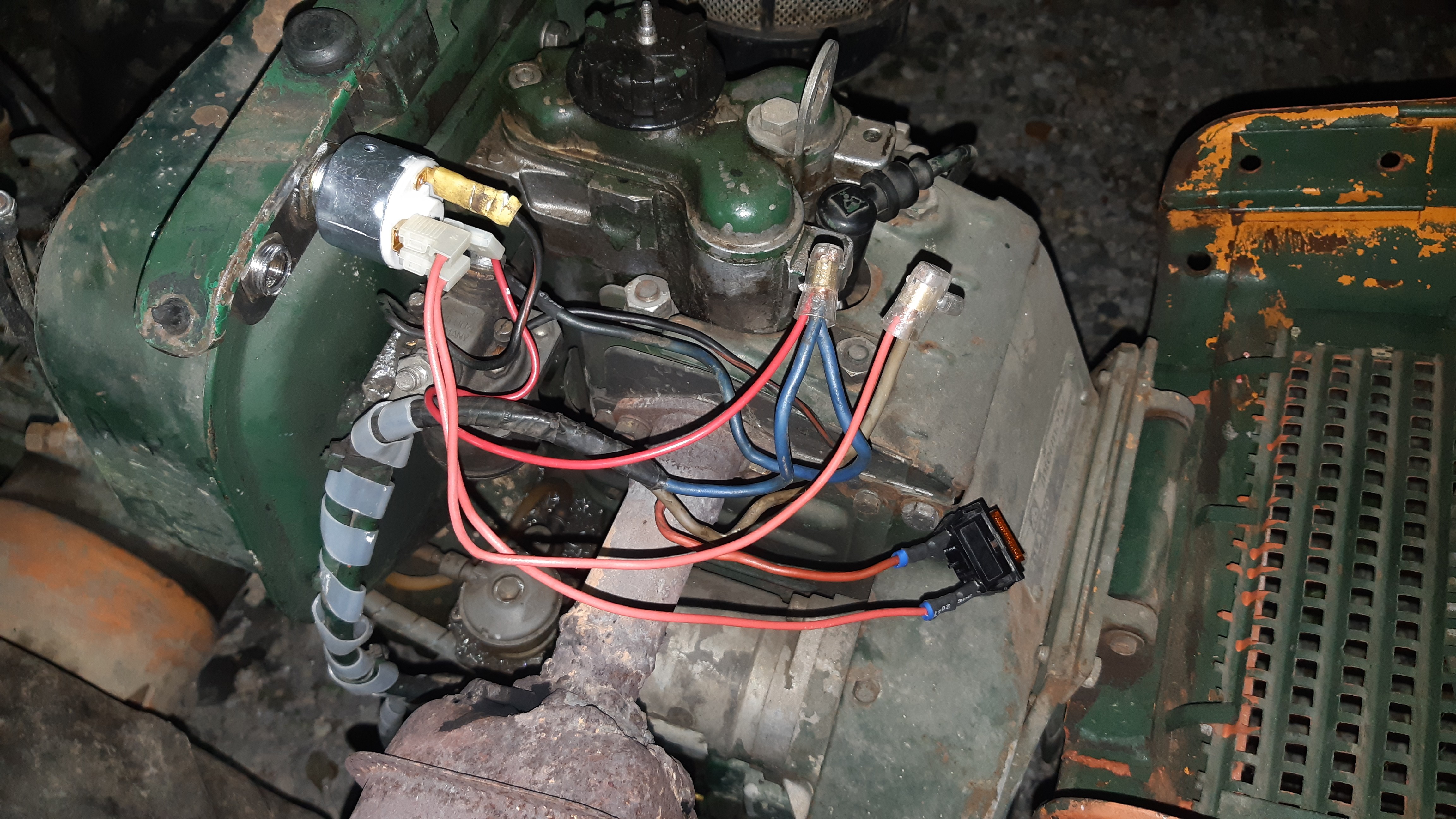

                      Finalmente ho risolto, accensione elettrica ok e ricarica batteria a 14.1V.
                      Lo schema di Urbo83 è corretto, ho messo una batteria di un'auto per prova e la tensione sale a 14.1V.
                      Metto foto e un video dove verso la fine si vede come fa il minimo, non resco a stabilizzarlo, vabbè... La lampadina spia alternatore è a 24v per quello si vede poco, ma funziona.
