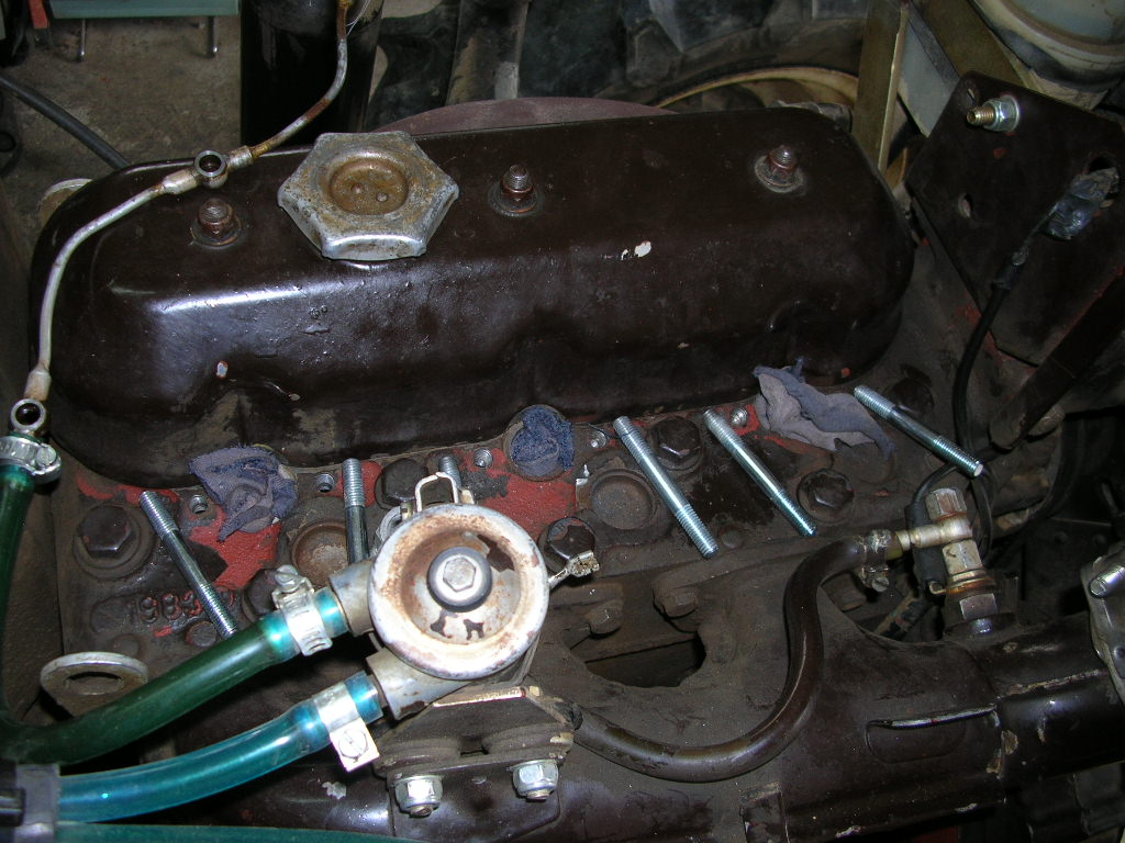

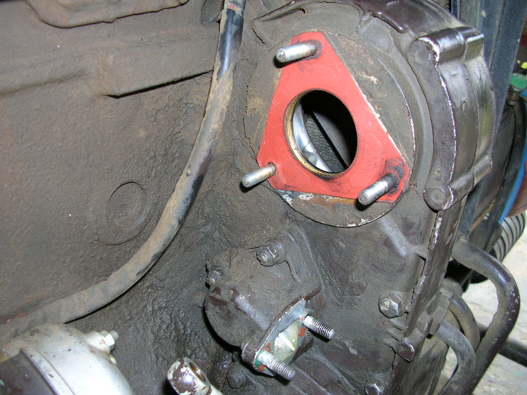

A settembre è venuto un meccanico e abbiamo eseguito il test di compressione sul motore del mio fiat420dt6. Di volta in volta abbiamo applicato e fissato nella sede di ogni iniettore un barometro e abbiamo fatto girare il motore con il motorino d’avviamento. I valori scaturiti dal test, considerando primo pistone quello vicino al serbatoio, sono stati:
1° - bar 22
2° - bar 22
3° - bar 18
Il meccanico mi aveva premesso che valori normali sono compresi tra 21 e 36. Certo è che più alti sono i valori e più il motore è compresso, o sbaglio?
Alla domanda del perché il 3° cilindro avesse un compressione più bassa degli altri mi ha risposto con queste 2 ipotesi:
1 - è probabile che una o entrambe le valvole non chiudano bene al momento dello scoppio;
Stai da tempo girando intorno al problema di avviamento da caldo, ora hai dei dati a tua disposizione un cilindro basso di compressione e due cilindri quasi al limite.Il discorso scarsa tenute delle valvole è sicuramente da tenere in considerazione sul fatto dell'avviamento,non ti resta altro che convincerti di fare una certa spesa per una rettifica della testa e delle valvole..........e in tanto che ci sei un controllo a banco della pompa iniezione non guasterebbe.
PS( Ricordo che una prova motore eseguita con motore freddo e una prova con motore caldo, sarà diversa nel risultato e tu hai problemi da caldo...................il valore minimo accettabile per il tuo motore dovrebbe essere 21-22 bar e quello massimo 28-30 bar...........diverso da quello che hai scritto.)

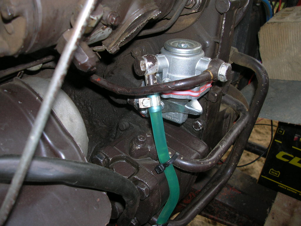

Infine voglio attirare la vostra attenzione sulla foto dello spurgo dell'aria dal circuito combustibile(vedi foto del post n. 58 - fig.8) e in particolar modo sulla pompa AC: dalla foto del libretto uso e manutenzione che è stato stampato nel novembre 1979 - 2^ edizione mi sembra che la pompa AC NON è a membrana a levetta corta o sbaglio? Comunque quando sono andato a comprarla la pompa AC, specificando che era per il mio fiat420dt6, mi hanno dato sempre questa a membrana a levetta corta.
Un consiglio che voglio dare relativamente al montaggio della pompa AC è questo: quando la fissate con i dadi ai 2 prigionieri da 8mm oltre a mettere l'oring (guarnizione) di gomma di forma rettangolare per una migliore tenuta mettete anche della pasta siliconica per guarnizioni perché la mia perdeva, e nel giro di 10 mesi ho dovuto rabboccare 5 litri d'olio del cambio-sollevatore!!! Infatti notavo la pompa del servosterzo che rimane proprio sotto la pompa AC che era sempre bagnata d'olio. Al "meccanico" che mi ritarò gli iniettori e mi cambiò la pompa AC(10 mesi fa), gli feci notare questa cosa e mi rispose che era il normale trasudamento della pompa invece era la mancata tenuta dell'oring. Infatti da quando l'ho cambiata e messo anche la pasta siliconica non fa una "lacrima"

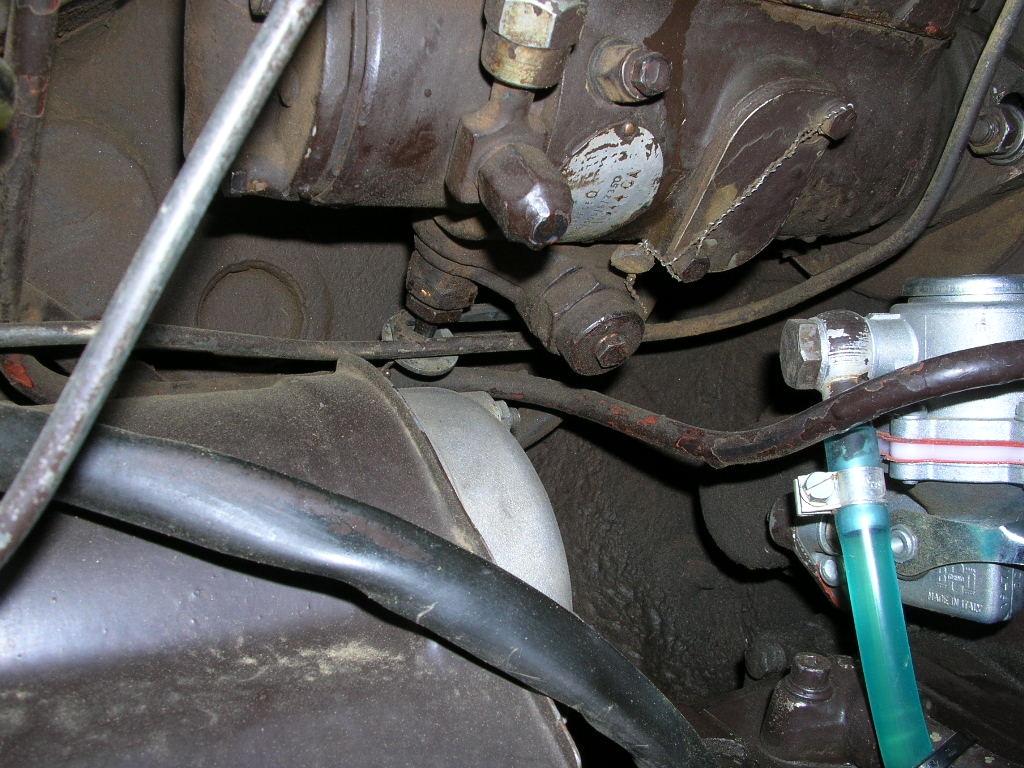

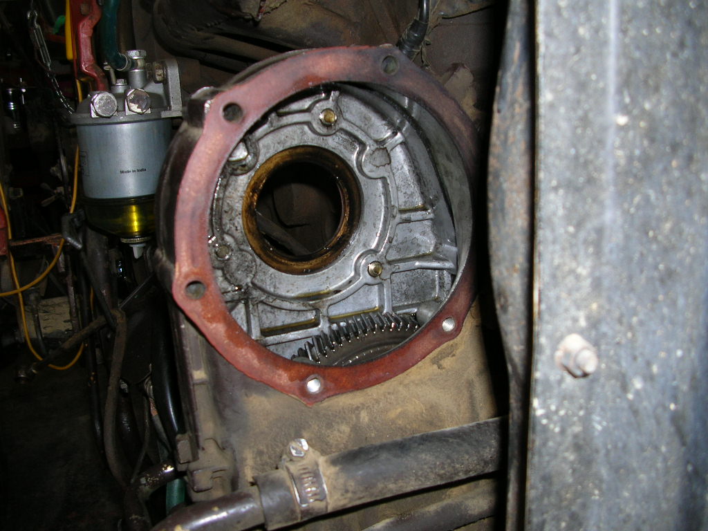

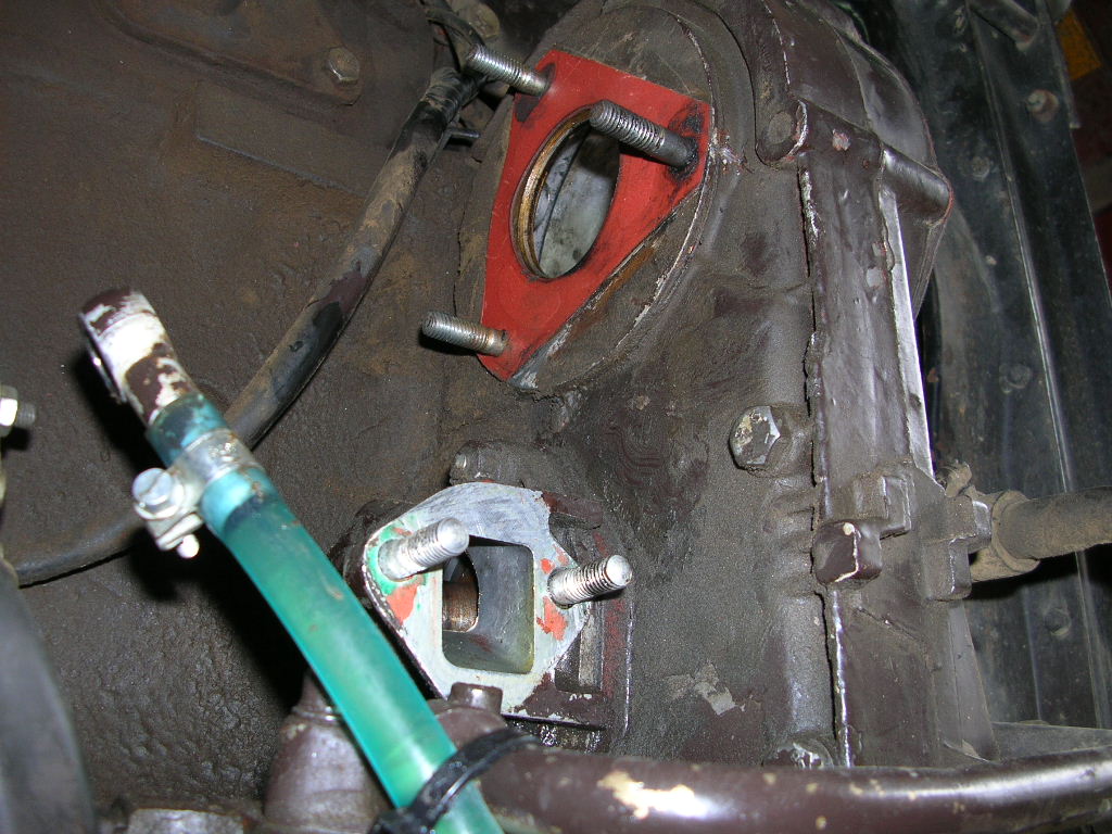

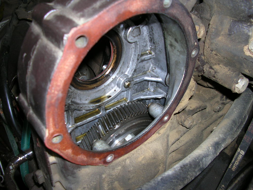

Non capisco che collegamento vi possa essere tra pompa AC e olio cambio,non è montata sul motore?
La levetta (vedi foto allegata) della pompa AC, se non erro, dovrebbe prendere il moto dall'eccentrico che a sua volta prende il moto dalla "pompa ad ingranaggi tipo FIAT C18X azionata direttamente dal motore" (questo scritto in neretto e virgolettato è perché è preso testualmente dal libretto uso e manutenzione del fiat420). Dalla foto allegata, si vede un pò male, ma una foto migliore non sono riuscito a fare, che la pompa AC è direzionata, con la sua leva da cui prende il moto dall’eccentrico, verso il motore ma dietro di essa c’è come una “cuffia” che è bullonata lateralmente, girata a di 90 gradi rispetto alla pompa AC, a ridosso della pompa ad ingranaggi di cui sopra. Cuffia metallica nella quale è contenuto l'eccentrico che da il moto alla levetta della pompa AC, che esce perpendicolarmente al piano esterno della pompa a ingranaggi ed è parallelo alla parete del motore.
Se non fosse olio del circuito cambio-sollevatore, dovrebbe essere olio del motore, giusto!? Ma l’olio motore non l’ho mai dovuto mai rabboccare in quanto il suo livello è rimasto stabile. Altrimenti non so quale altro olio possa essere quello che trafilava nel punto di contatto tra la pompa AC, dove c'è l'orig rettangolare, e la "cuffia" sulla quale è fissata e bagnava la pompa del servosterzo!?!

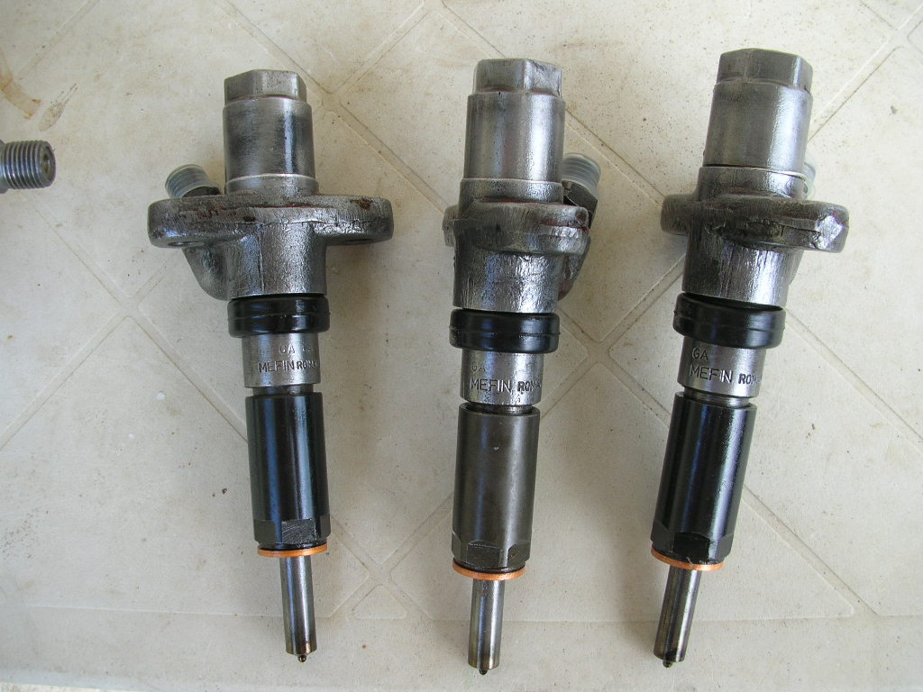

Infatti quando abbiamo smontato gli iniettori per fare il test di di compressione e su uno di esso abbiamo sostituito un raccordino spanato sul quale si avvitava una "cannuccia" che proveniva dalla pompa d'iniezione, il meccanico mi faceva notare che la tenuta degli iniettori era ferro a ferro senza la presenza di una rondella di rame
Se tutta l'acqua uscita dal circuito di raffreddamento, che è stata di 7 litri scarsi, ed è il suo contenuto dichiarato nella tabella uso e manutenzione doveva essere di 9 litri, c'è una differenza di un 20% abbondante in meno di liquido di raffreddamento in questi motori costruiti all'estero.

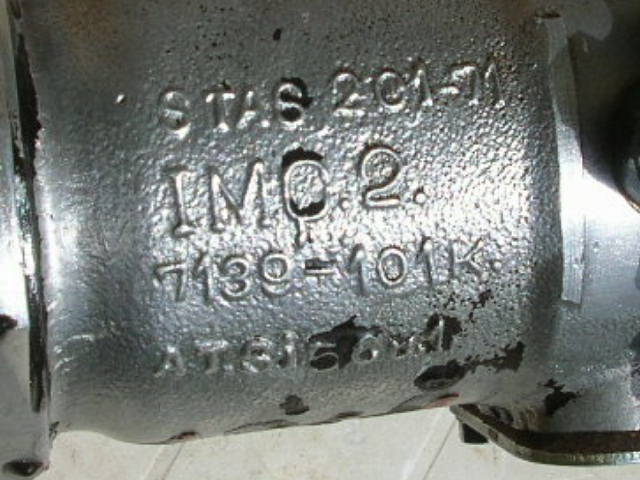

Infine se si considera anche l'incongruità tra il codice della pompa d'iniezione riportata sul libretto uso e manutenzione e quella che leggo sull'etichetta della pompa d'iniezione che monta il mio fiat420dt6 posso dedurre che la fiat, con questi trattori, non ha fatto un gran bel lavoro, anzi, se non addirittura con tutte queste incongruenze si possa prefigurare anche qualcosa di legalmente perseguibile chissà mi informerò...
Se non fosse olio del circuito cambio-sollevatore, dovrebbe essere olio del motore, giusto!? Ma l’olio motore non l’ho mai dovuto mai rabboccare in quanto il suo livello è rimasto stabile. Altrimenti non so quale altro olio possa essere quello che trafilava nel punto di contatto tra la pompa AC, dove c'è l'orig rettangolare, e la "cuffia" sulla quale è fissata e bagnava la pompa del servosterzo!?!.
Se avevi una perdita di olio dove è posizionato l'oring tenuta pompa AC.........è olio proveniente dalla coppa motore .......dunque olio motore. Se disgraziatamente hai anche una trafilazione di olio dalla pompa del sollevatore( che funziona con olio del cambio ),l'olio scende in distribuzione e si mischia in coppa con l'olio motore. Non ti sei mai lamentato di livello olio motore alto o di fumosità allo scarico, deduco allora.......... che il motore non consuma olio e la pompa sollevatore non ha problemi perciò la perdita che avevi dalla pompa AC è solo olio motore............( diversamente poteva essere olio mischiato ).

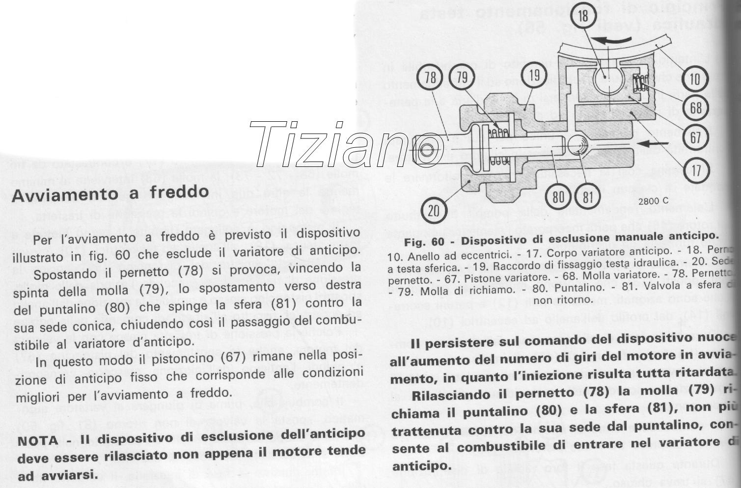

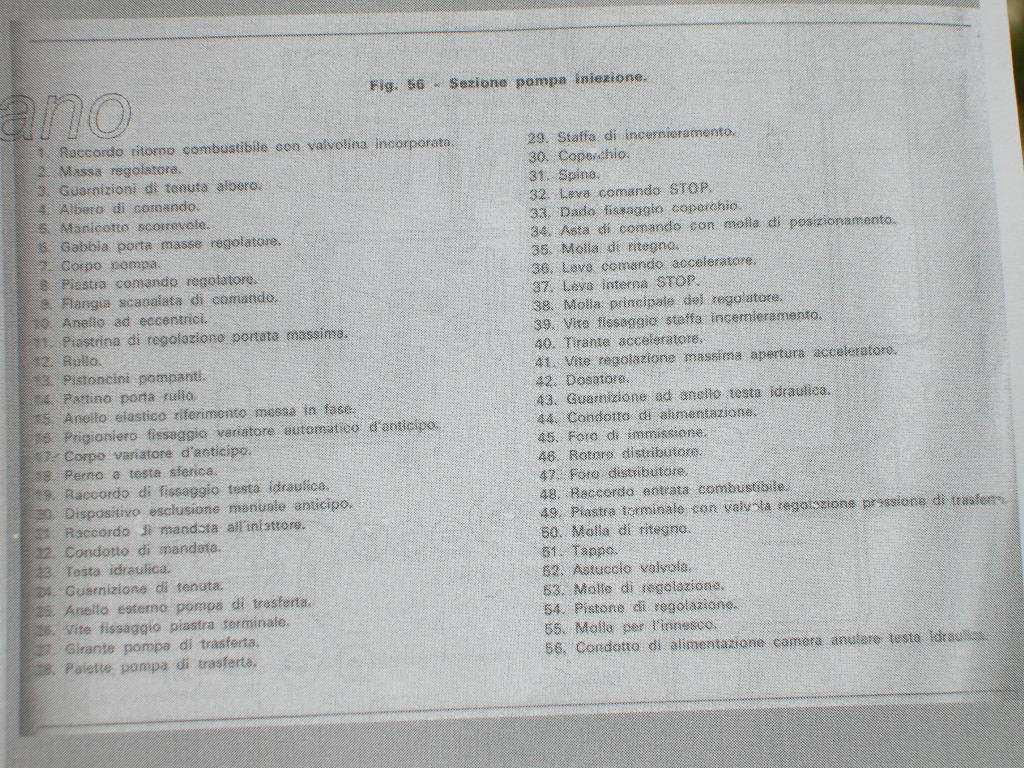

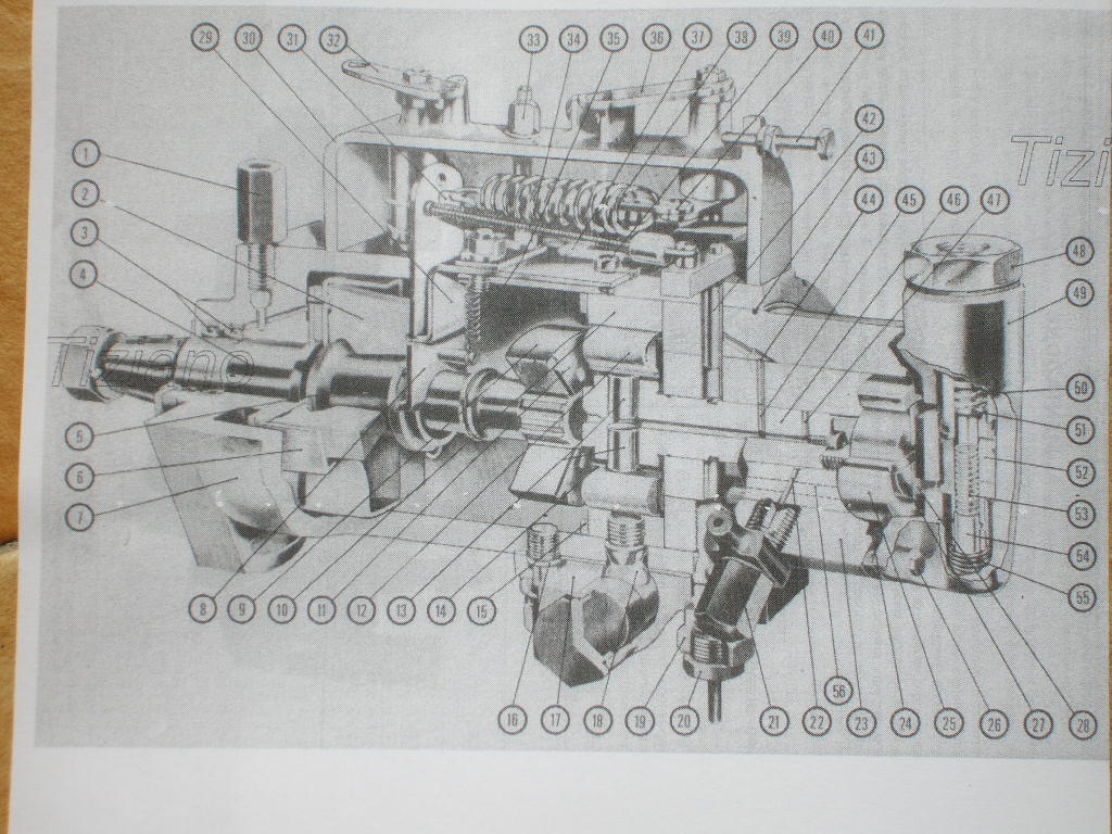

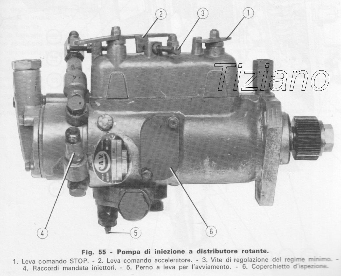

Riguardo la pompa iniezione rotativa CAV/DPA, metto alcune scansioni riprese da un manuale Fiat autocarri, ma la pompa è identica a quelle usate sui trattori.
Situato nella parte bassa della pompa iniezione c’è un perno, che nel mio fiat420dt6 è circondato dall’asola che forma l’asta dell’avviamento e arresto del motore(vedi foto fatta da me alla pompa e sia le 4 pagine del manuale uso e manutenzione, formato pdf, dove vengono riportate le norme di avviamento del motore). Asta che alla sua estremità vicino al posto guida termina con un pomello, mentre l’altra sua estremità è collegata alla leva di spegnimento motore:
1 - se il pomello viene tirato, l’asta agisce sulla leva posta superiormente alla pompa d’iniezione, e serve per spegnere il motore, perché si annulla la portata della pompa d’iniezione.
2 – se il pomello viene spinto a fondo in avanti ha la funzione di esclusione dell’anticipo automatico d’iniezione all’avviamento del motore, per favorire l’accensione a freddo, in particolare. Infatti l’asola, quando si spinge a fondo e in avanti l’asta, va a toccare il perno che si sposta in avanti, che a sua volta agisce internamente alla pompa sul puntalino(80) il quale spinge la sfera(81) contro la sua sede conica, chiudendo così il passaggio del combustibile al variatore d’anticipo(vedi foto a. fig.60 – dispositivo di esclusione anticipo e b. fig. 55).
NOTA BENE: Il dispositivo di esclusione dell’anticipo deve essere rilasciato non appena il motore tende ad avviarsi, in quanto può creare pressioni eccessive all’interno della pompa iniezione e quindi dannose.
Il supplemento iniezione disponibile su altre pompe, sia automatico che manuale, durante l'avviamento il motore produce una fumata nera dovuta al gasolio in eccesso iniettato in camera di combustione.
Con le CAV DPA di fumo non se ne vede e il motore parte sempre un po' sottotono e per questo che all’avvio del motore si consiglia di portare a metà corsa la leva dell’acceleratore per facilitare ulteriormente l’avviamento!
Aggiungo anche uno spaccato molto dettagliato di una pompa CAV DPA.
Quanto sopra riportato ho ritenuto condividerlo perché ignoravo completamente tale aspetto e di quanto fosse importante attivare, specialmente a freddo, questo meccanismo per facilitare notevolmente l’avvio del motore. Infatti da quando ne sono venuto a conoscenza e lo uso è migliorato notevolmente l’accensione del motore del mio fiat420dt6, il quale però credo comunque abbia bisogno di una revisione della pompa iniezione.
Correggetemi se ho scritto qualche inesattezza oppure confortatemi nel caso abbia centrato il bersaglio

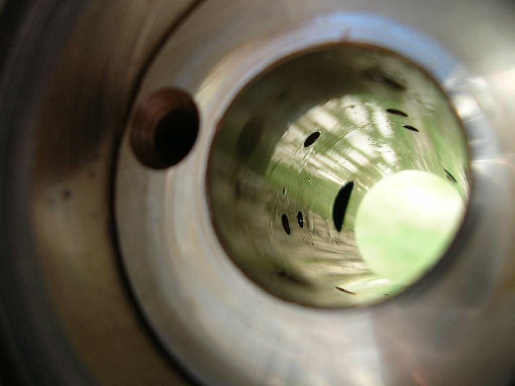

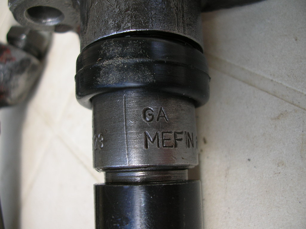

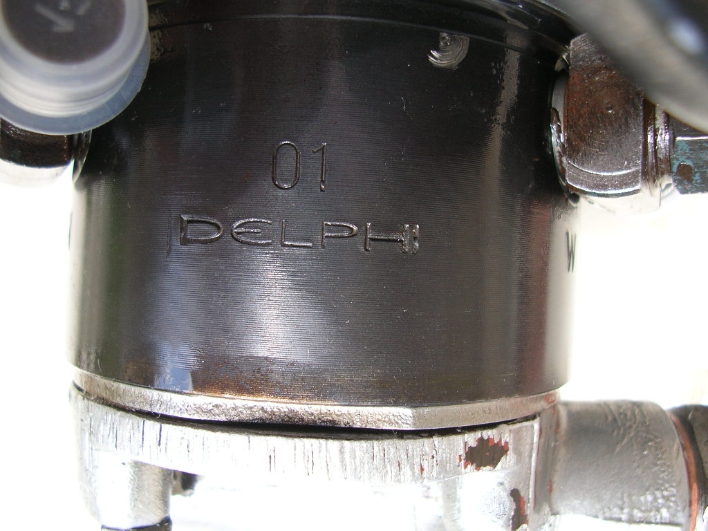

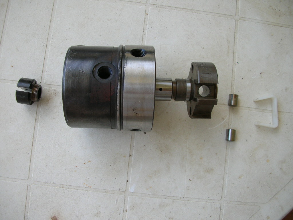

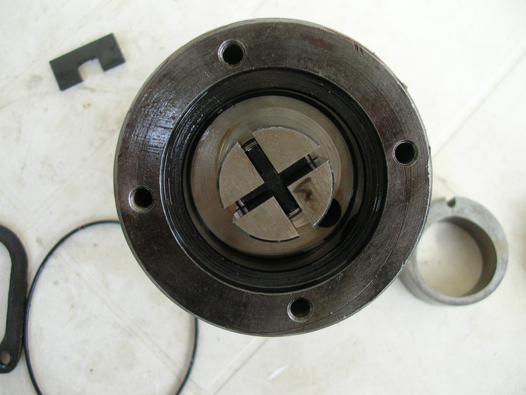

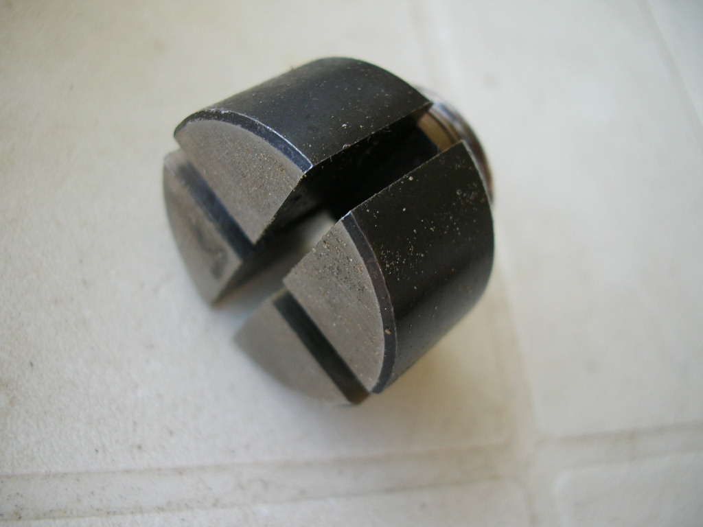

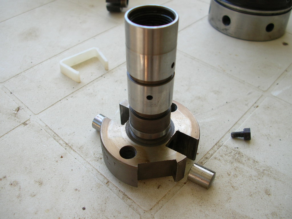

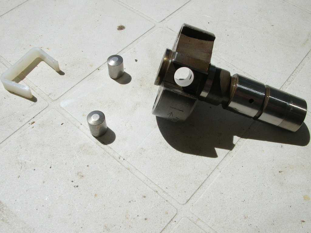

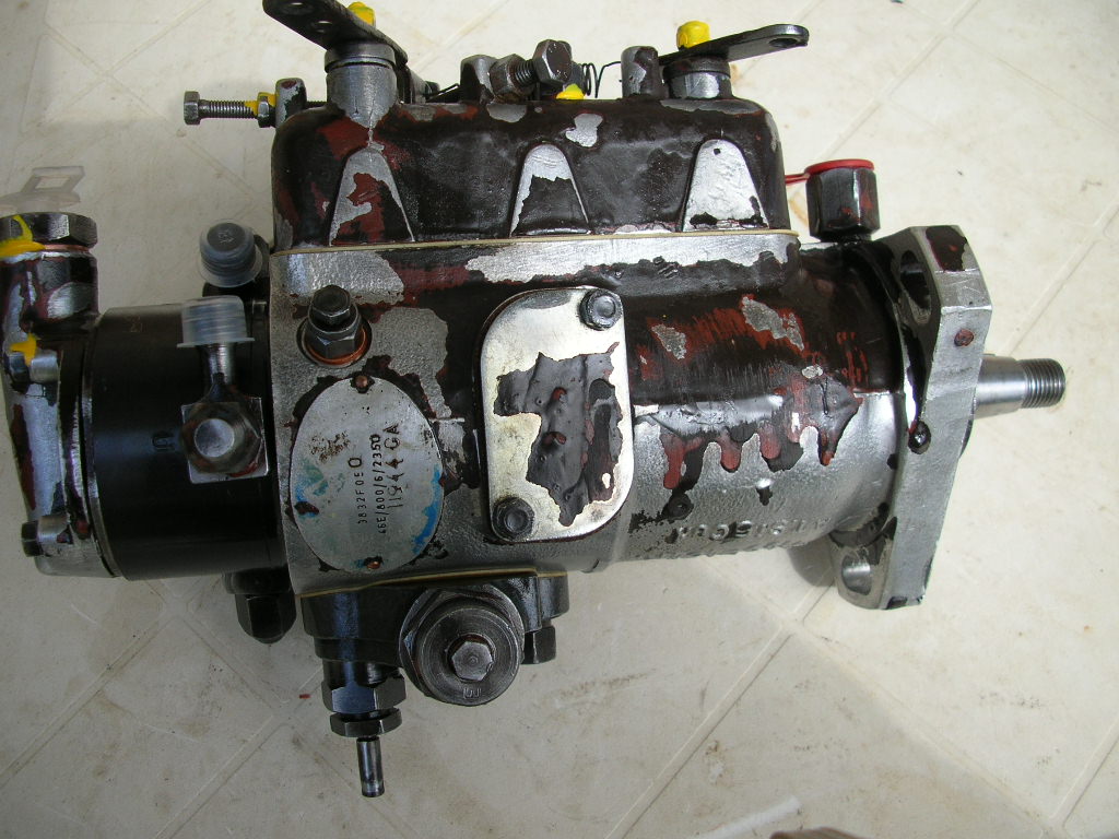

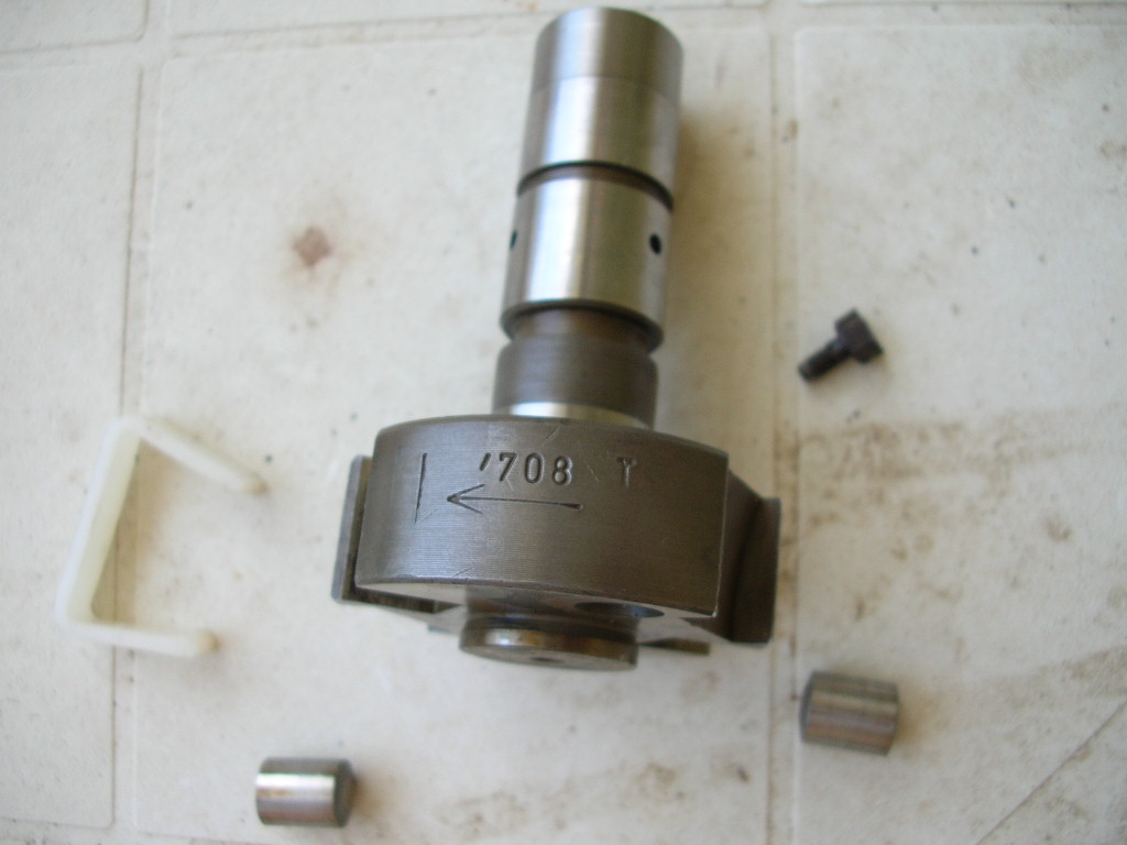

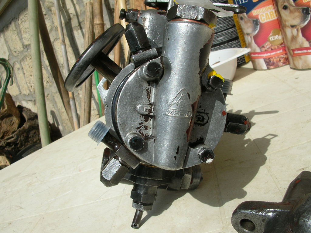

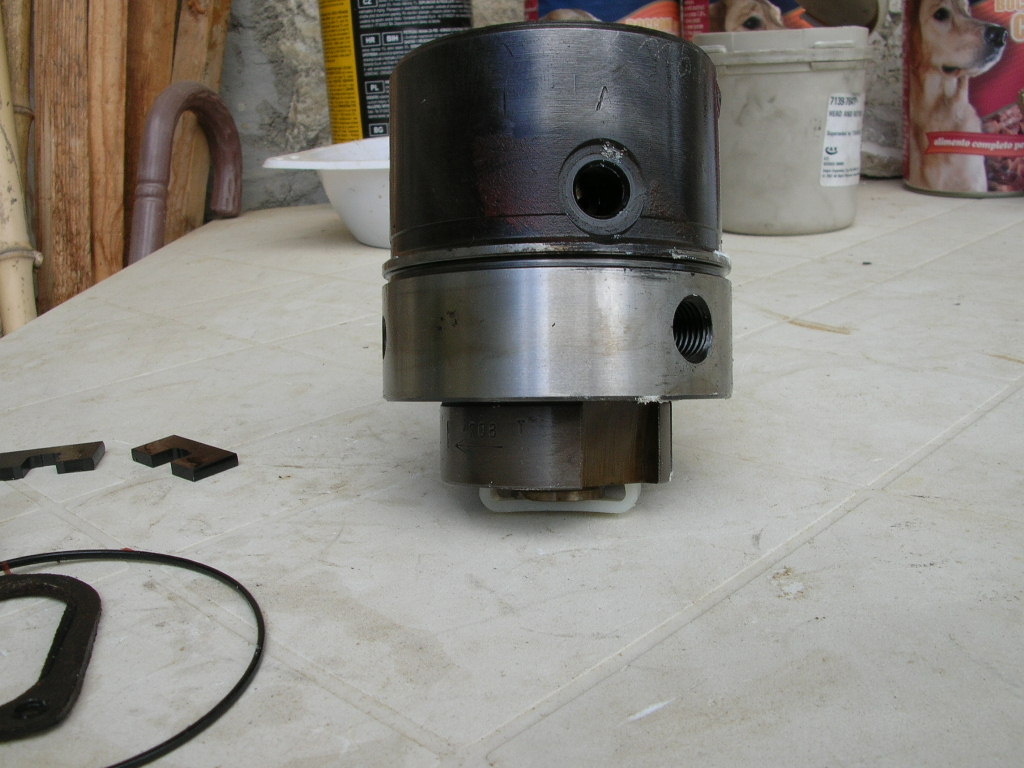

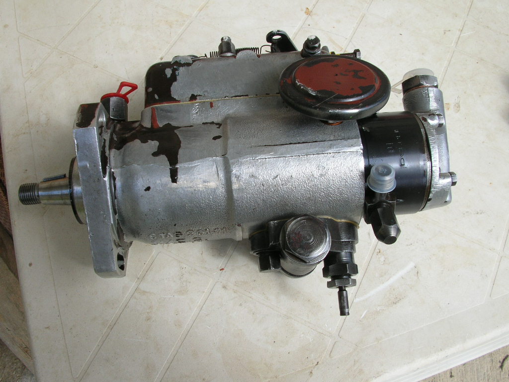

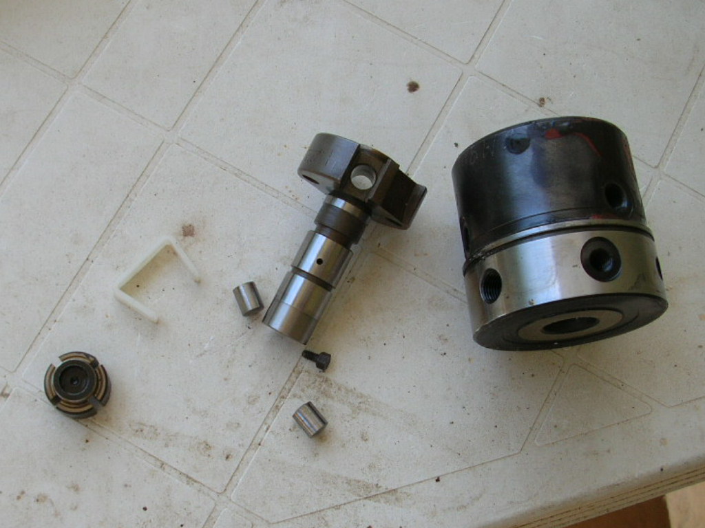

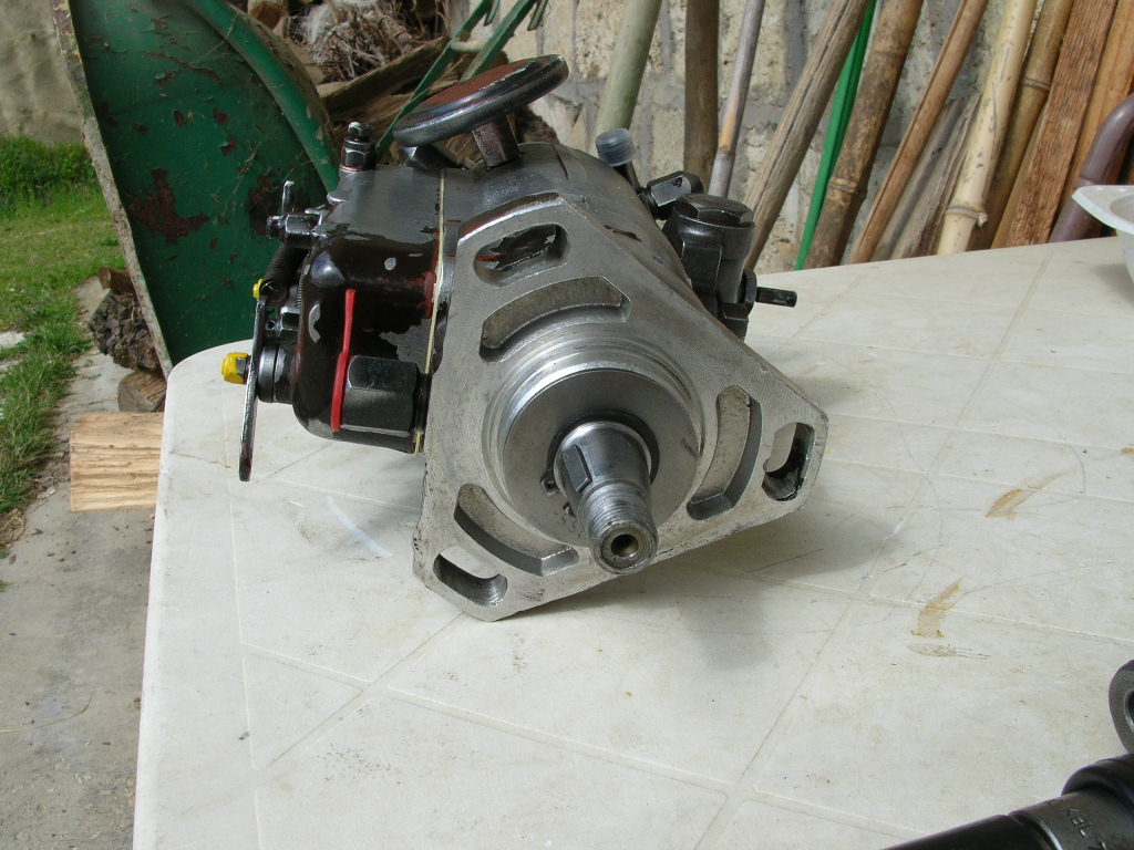

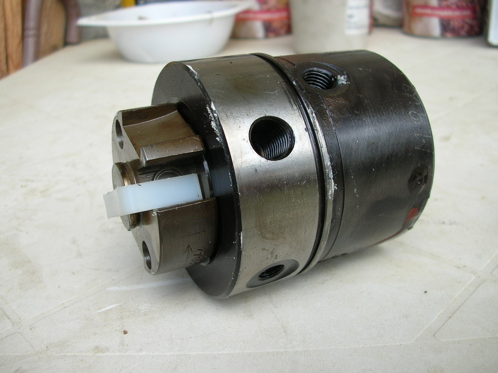

Quindi abbiamo smontato la pompa d'iniezione e gli iniettori, ho cercato nella mia zona dei pompisti, ne ho trovati 3. Dai pareri di alcuni meccanici mi sono fatto consigliare quello con più esperienza ed affidabilità.

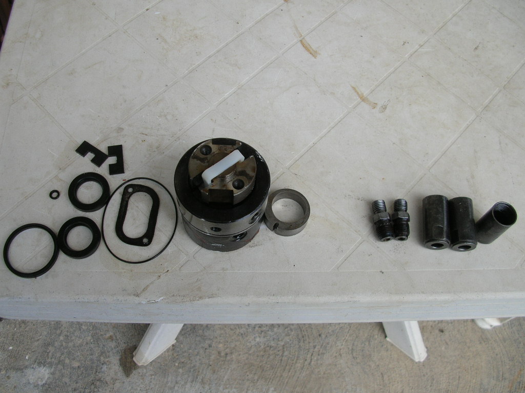

Il Pompista l'ha revisionata completamente cambiando varie parti e in particolare la TESTA IDRAULICA, che ho capito solo in questa occasione, grazie al pompista, che se facevo rimettere la testa idraulica della STAR mi ritrovavo un prodotto scadente come quello che già montava la mia pompa d'iniezione costruita in Romania. Infatti la STAR è prodotta sempre nei paesi dell'est – Europa con una qualità inferiore di quella che invece ho fatto montare che è della DELPHI e costruita, se non erro, negli STATI Uniti d'America. Anche gli iniettori ha revisionato, li ha tarati e cambiato i cappucci inferiori(non so se è il termine giusto ), i puntali nebulizzatori non gocciolavano e ha sostituito 2 raccordi(niples) dove vengono avvitati i dadi delle cannucce che portano il gasolio agli iniettori.
Ho approfittato per cambiare anche i prigionieri che bloccano gli iniettori mettendo nel filetto che avvita sulla testata del teflon perché altrimenti risaliva lentamente l'acqua di raffredamento attraverso il filetto se non guarnito!!
Abbiamo rimontato la pompa d’iniezione e il motore ha ricominciato a “cantare” a caldo a freddo e in ogni situazione e anche la ripresa e la potenza sono tornati accettabili e anche l'accensione è perfetta in ogni temperatura. Non mi sembrava vero. Alé
Allego alcune foto della pompa d’iniezione e dei pezzi di ricambio sostituiti.
P.S.: per SERGIOM: Sergiom purtroppo il pompista mi ha confermato senza ombra di dubbio che il calo del gasolio nel tubicino del recupero sul filtro gasolio è naturale che avvenga in quanto non c’è alcuna vera valvola che può impedire questo evento! Le valvole della pompa AC non sono a tenuta stagna a riposo, della pompetta stessa.

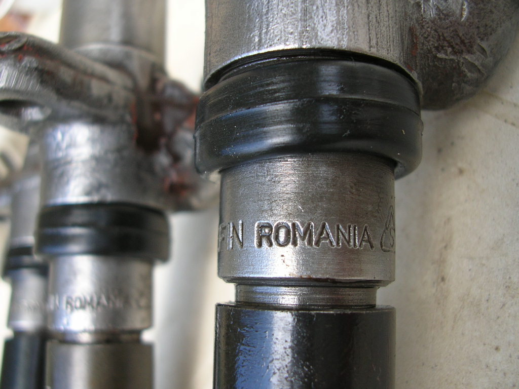

questo mi sembra un poco strano, nel senso che la pompa originale avrà avuto componentistica originale, la pompa dpa è stata prodotta da cav non solo per i trattori fiat per tutta una serie di veicoli di larga diffusione in tutto il mondo!
Delphi ha acquistato cav, perciò i ricambi delphi sono gli unici che possono considerarsi originali, la delphi ha sede negli USA ma non è escluso che gli stabilimenti produttivi siano altrove, tuttavia questo poco o nulla rileva, il responsabile della produzione è sempre la casa madre
Il Pompista l'ha revisionata completamente cambiando varie parti e in particolare la TESTA IDRAULICA, che ho capito solo in questa occasione, grazie al pompista, che se facevo rimettere la testa idraulica della STAR mi ritrovavo un prodotto scadente come quello che già montava la mia pompa d'iniezione costruita in Romania. Infatti la STAR è prodotta sempre nei paesi dell'est – Europa con una qualità inferiore di quella che invece ho fatto montare che è della DELPHI e ......omissis......
....omissis.................
Abbiamo rimontato la pompa d’iniezione e il motore ha ricominciato a “cantare” a caldo a freddo e in ogni situazione e anche la ripresa e la potenza sono tornati accettabili e anche l'accensione è perfetta in ogni temperatura. Non mi sembrava vero. Alé ......omissis............

Un giorno presi più sul serio il consiglio del raffreddamento della pompa d’iniezione, sempre facendo attenzione a non colpire le pareti del motore, ma questa volta presi un innaffiatoio di 7/8 litri d’acqua e rinfrescai TUTTA la pompa d’iniezione quando era bella calda. In queste condizioni senza nessun intervento il motore con il motorino d’avviamento non sarebbe mai ripartito. Ripartiva solo dopo ore, lasciato a riposo, e quindi aveva il tempo di raffreddarsi la pompa d’iniezione. Quindi versai per bene tutti i 7/8 litri sulla pompa d’iniezione, accesi il motore con il motorino d’avviamento e partì facilmente. Ripetei, in giorni diversi, questa operazione, infatti davanti casa ho una fontana e con un tubo rinfrescavo la pompa di iniezione calda e il trattore si riaccendeva tranquillamente. Per cui se il motore non è in grande condizione di compressione, il problema n.1 era la pompa d’iniezione.
Quindi ho revisionato la pompa d’iniezione e gli iniettori, che un meccanico mi ha smontato e successivamente rimontato, dopo la revisione. Il pompista mi disse che se volevo un prodotto simile a quello che sostituiva qualitativamente e di costo più contenuto mi avrebbe rimesso prodotti della STAR, mentre se volevo un prodotto superiore sia di spesa e penso anche qualitativamente (ma non sono certo al 100% come anche SERGIOM ha dichiarato) mi avrebbe rimesso prodotti della DELPHI. Ho preferito far rimettere la testa idraulica della DELPHI che come si legge nell’etichetta del suo contenitore è stata costruita negli USA (vedi foto) come dichiarato chiaramente anche da SERGIOM.
Ora il motore del mio FIAT420DT6 ha il minimo stabile a 700 giri, si accende tranquillamente a tutte le temperature, il trattore in quelle solite salite che faccio frequentemente non si affoga più di terza o di quarta e se do acceleratore riprende i giri e non devo scalare di marcia come mi accadeva prima. Questa è la situazione attuale spero che duri per molto tempo perché revisionare la pompa d’iniezione e iniettori mi è costato 680 euro, e 100 euro al meccanico per smontaggio e montaggio pompa e iniettori.
Spero di essere stato chiaro. Nel caso sono a disposizione per eventuali altri chiarimenti Ciao
P.S.: dimeticavo che ho preso coscenza del perno che si vede bene in foto, sotto la pompa d'iniezione, per l'accensione a freddo, dell'eslusione dell'anticipo che si attiva spingendo il pomello dell'asta spegnimento motore che forma un'asola intorno al perno suddetto che viene a sua volta spinto in avanti escludendo l'anticipo(N.B.: lasciare immediatamente il pomello appena il motore sta per accendersi). In secondo luogo non avendo, le pompe CAV DPA, un supplemento di gasolio all'accesione è bene mettere l'acceleratore a metà corsa.

Sulla targhetta d’alluminio della pompa d’iniezione dove è inciso il codice identificativo della stessa era stampato, ma si è scolorito con il pulire la targhetta, la scritta DPAM: M forse sta proprio per MEFIN, o no!? Anche gli iniettori hanno inciso MEFIN come si vede bene dalla foto.

Pompa iniezione cav dpa del mio FIAT420DT6: testa idraulica
SALVE A TUTTI,
ho smontato la testa idraulica sostituita, della mia pompa d’iniezione del mio FIAT420DT6 del 1984, costruita in Romania dalla MEFIN tipo cav dpam 3832 F 050 – 46 E/800/6/2350 (II944CA) che mi dava molti problemi di accensione a caldo e calo di potenza del motore.
E’ stato più semplice del previsto:
1 – ho svitato le “palette pompa di trasferta” (n. 28 delle foto allegate: “sezione pompa d’iniezione” e “legenda della sezione pompa d’iniezione”) svitandola, con filetto sinistro, come da foto allegata, dal “rotore di distribuzione” (n. 46);
2 – a questo punto ho potuto sfilare il “rotore di distribuzione” dalla sua sede (vedi foto allegata)
3 – ho tolto la molletta in plastica bianca che teneva i 2 pistoncini nella sede in quanto si potevano sfilare e, molto probabilmente, molletta che era sulla nuova testa idraulica, per cui ho sfilato i 2 “pistoncini pompanti” (n. 13) (vedi foto allegata).
4 – ho svitato il bulloncino di diametro di 4 mm avvitato all’estremità del “rotore distribuzione” (n. 46) che non ha numero di riferimento ma lo si vede che è collocato tra il filetto sinistro delle “palette pompa di trasferta” (n. 28) e l’estremità del “rotore di distribuzione” vicino al n. 47, che dovrebbe avere la funzione di tappo ispezione del condotto di distribuzione, almeno credo, ma non ne sono assolutamente certo.
5 – mi è rimasta la testa idraulica svuotata dai suoi componenti e, nella sede dove alloggia il rotore di distribuzione dove ci sono tutti i fori-condotti: “condotto di mandata” (n. 22), “condotto di alimentazione” (n. 44) “foro di immissione” (n. 45), “foro distributore” (n. 47), “dosatore” (n. 42),….? (vedi foto allegata)
Da un valutazione visiva, senza alcun strumento di misura, del gioco che hanno i 2 pistoncini all’interno delle loro sedi dove alloggiano, siccome siamo in tolleranze dell’ordine dei centesimi di millimetro, posso dire che i pistoncini non hanno alcun gioco e pertanto la mia ipotesi in cui prospettavo che i pistoncini sono usurati e quindi avevano perso pressione di spinta del gasolio verso gli iniettori non è realistica!!!
Mentre è molto più verosimile la versione del pompista, che ha revisionato la mia pompa d’iniezione, che sosteneva, avvalorata anche dal tono deciso in cui me lo diceva telefonicamente, che i pistoncini eccessivamente precisi di dimensioni rispetto alle loro sedi, con il riscaldarsi della pompa d’iniezione tendevano ad un attrito contro le pareti delle loro sedi (grippaggio) a causa della dilatazione termica.
