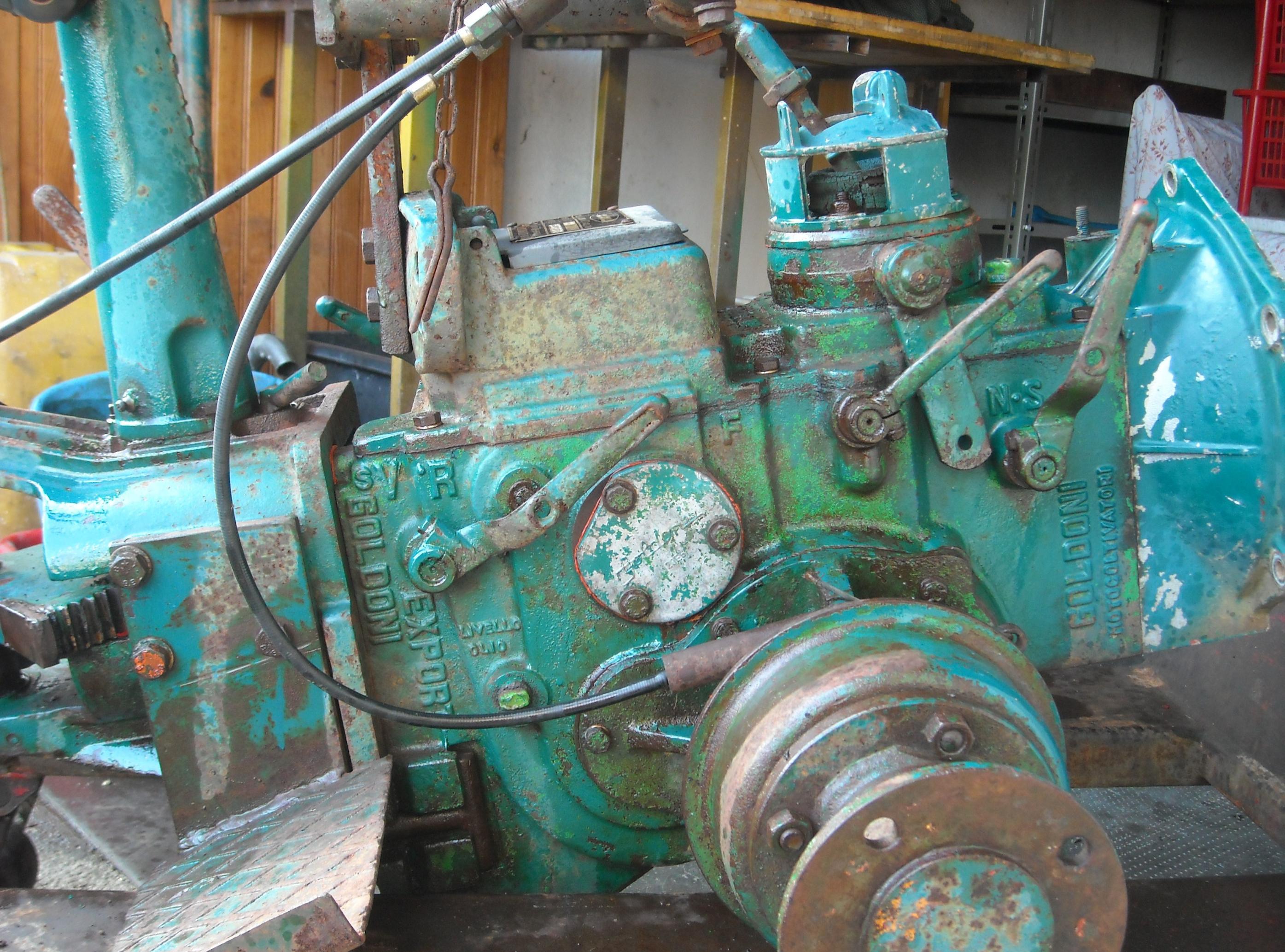

                                  Qualcuno può aiutarmi riguardo la funzione delle leve nelle foto di seguito?
                                  Seconda immagine..altro lato,grazie ancora per le eventuali delucidazioni.

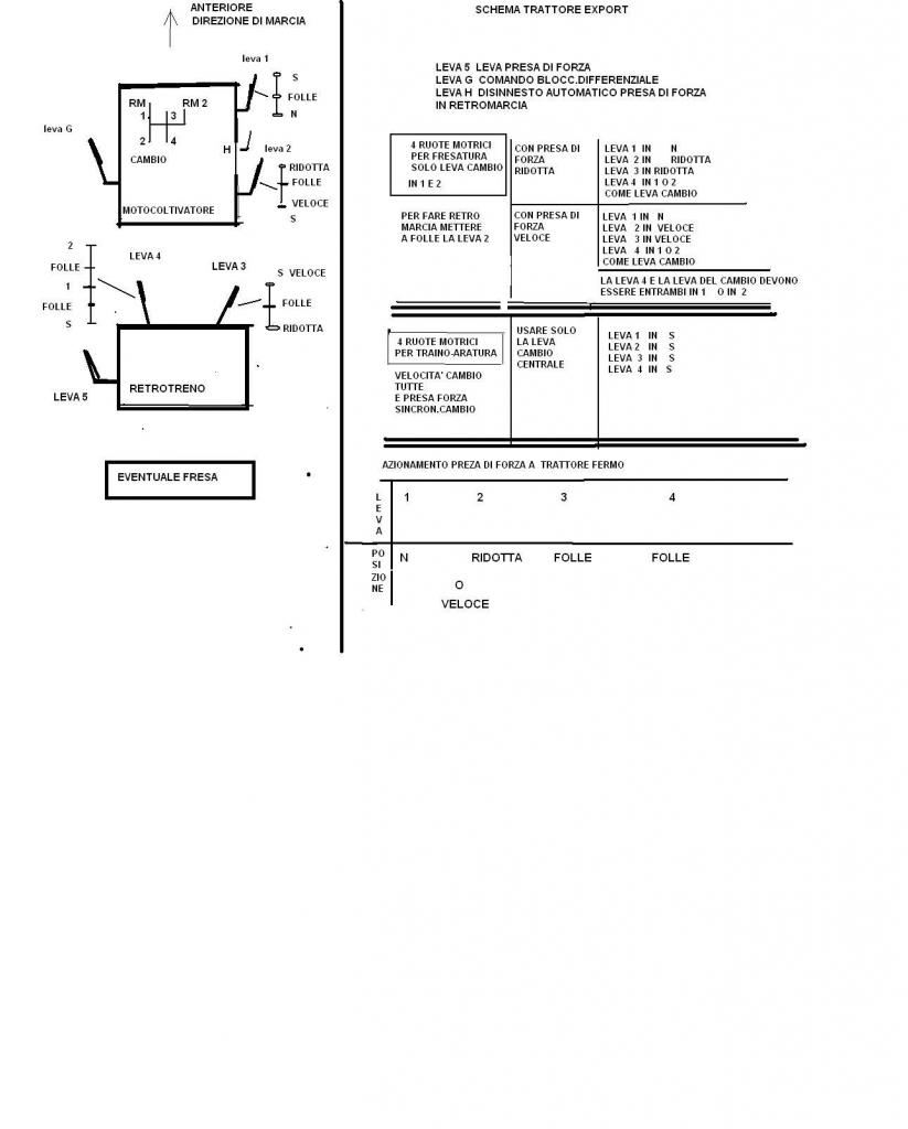

                                  Potrebbe essere questo lo schema che ho trovato in un altro topic?
                                  Ultima modifica di Engineman; 05/10/2015, 17:41.
                                    La tua motoagricola ha anche la sezione posteriore, quella con le leve 3,4,5 ?
                                    Oppure hai solo la sezione anteriore tradizionale , senza le leve 3,4,5 ?
                                      Originalmente inviato da michelelimoso Visualizza messaggio
                                      Ciao Michele, sulla parte posteriore è presente solo la leva numero 3.
                                        La leva 1 innesta la presa di forza in N ( normale, dipendente solo dai giri del motore ), o in S ( sincronizzata, dipendente dalla reale velocità delle ruote ).
                                        La leva 2 è un cambio per variare i giri della presa di forza, ma si usa solo nella versione motocoltivatore ( quello con sole 2 ruote, per intenderci ) o , in alcuni casi, nella versione trattorino.
                                        la leva 3 è praticamente identica alla 2 , ma riferita al retrotreno e si usa nel trattorino.
                                        Nel tuo caso ( versione motoagricola ), devi utilizzare esclusivamente lo schema "aratura-trasporti", nel quale tutte le leve sono in posizione S ( sincronizzata ) e le marce si cambiano solo con la leva del cambio principale ( 4 avanti e 2 retro )
                                          Grazie Michele,sembra incredibilie ma dopo più di 10 anni che non la usavo non mi ricordavo più la funzione di ogni singola leva..
