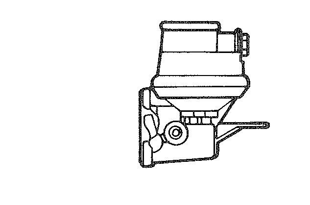

              Se parliamo della pompa AC ( allego disegno )
              Non è difficile staccarla ma quando si riattacca quella nuova devi posizionarla con spessore della guarnizione precisa per rispettare la quota di sporgenza puntalino ( vedi manuale che spero tu abbia scaricato ), da ricordare che si sostituisce anche il puntalino.

              Parlando sempre della pompa AC, stringere le viti che fermano le membrane è poco utile se la pompa ha molte ore di lavoro perchè essendo " vecchie "si rompono facilmente se vengono pressate.

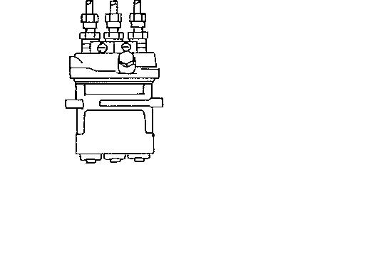

              La pompa iniezione, allego disegno,
              anche per questa occorre dopo che si è staccata per controllo o revisione.......( da pompista )........ occorre procedere con regolazione spessori guarnizione
              detto( anticipo iniezione ).
