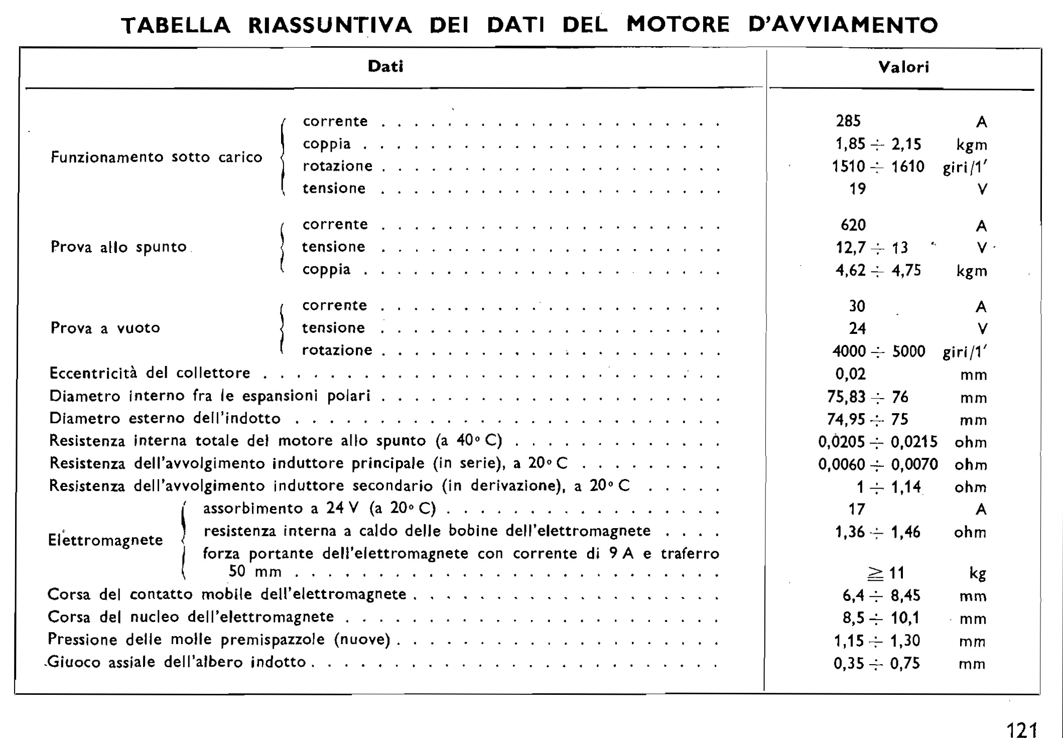

motorino avviamento che non innesta
ciao a tutti sono hfh313 nuovo del forum,concordo su quel che dice Sergiom per quanto riguarda la pulizia e la lubrificazione del motorino,vorrei aggiungere che se possibile sarebbe opportuno dare un colpo di lima agli smussi dei denti del pignone e in particolare a quelli della corona del volano , perchè nei punti dove a sgranato i denti si arrotondano impedendo l'innesto del pignone .
