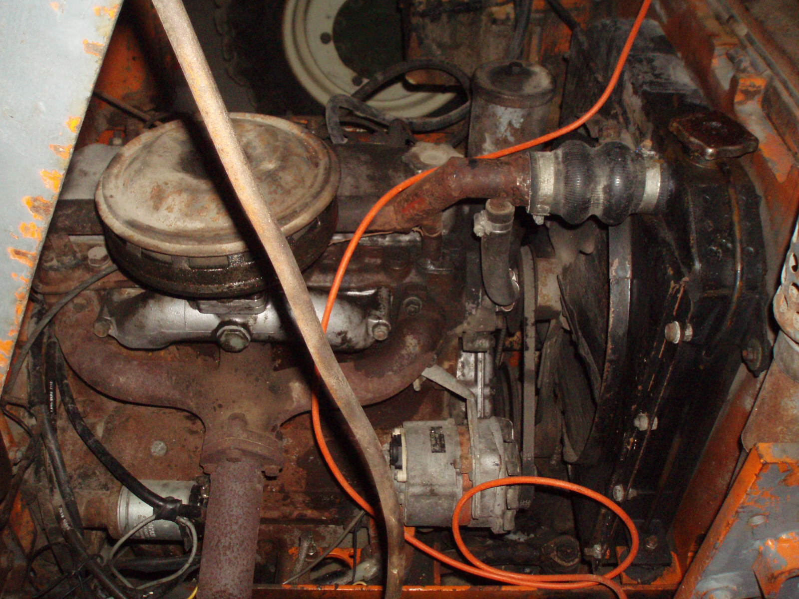

                                Motorino di avviamento incantato?
                                Dunque, il problema è che dopo avere butttato giù la batteria a forza di fare avviamenti lunghi (scalda candelete e prova e riprova) mi sono ritrovato per esigenze di tempo e lavoro a dover impegnare la macchina facendola partire a strappo! ora strappa e ristrappa mi ritrovo con il motorino di avviamento che non si stacca più all'avvio del mezzo con notevole fumata bianca e rumore metallico
                                Premettendo che devo sicuramente sostituire le candelette e ovviamente ricaricare la batteria come posso poterlo usare ancora 2 ore (perchè mi serve solo per 2 ore) per poi quest'inverno con calma metterlo a posto?
                                c'è un metodo per disincantarlo?
                                e possibile bypassarlo "per un paio d'ore" e partire a strappo ancora una volta?
                                dimenticavo il motore in questione è questo
Nome:	1.jpg
Visualizzazioni:	1
Peso:	279,1 KB
                                e l' avrete sicuramente capito che io non sono molto afferrato!!
                                grazie a tutti per l'aiuto
                                Ultima modifica di urbo83; 10/10/2009, 15:32.
                                • Engineman
                                  Moderatore officina MMT
                                  • 11/03/2006
                                  • 1521
                                  #17
                                  Se il pignone non si disimpegna dalla corona dentata del volano con qualche martellata , non ti rimane che smontare il motorino, metterlo via e lavorare senza. Possibilmente chiudendo il buco sulla campana del volano per non far entrare polvere.

                                  • ikonicazy
                                    Utente DOC Area Agricola
                                    • 27/02/2006
                                    • 638
                                    #18
                                    ok..lo smonto ma poi ho la cinghia lunga e la ventola del radiatore non mi girà più....sarà un problema?
                                    ma come fuzionano i motorini di avviamento? perchè il pignone rimane incantato? c'è un leveraggio? perchè nel mio caso c'è la cinghia ?
                                    malcontato il motorino avrà girato una trentina di secondi diciamo incantato....l'avrò danneggiato?
                                    grazie...e abbiate pazienza!
                                    p.s.
                                    engineman quanto sacchi di nocciole di devo già!!! tr l'altro siamo vicini di casa!!!
                                    • sergiom
                                      • 09/09/2005
                                      • 1881
                                      #19
                                      Ikoni... calma!
                                      Per poterti aiutare bisogna identificare il problema, se i problemi sono più di uno si devono trattare ad uno ad uno.
                                      Prima di tutto "strappa e ristrappa" non provoca nessun danno alle parti elettriche, ma può provocare gravissimi danni alla trasmissione.
                                      Secondo dicci cosa non funziona, l'alternatore o il motorino?
                                      Il fumo bianco da dove?
