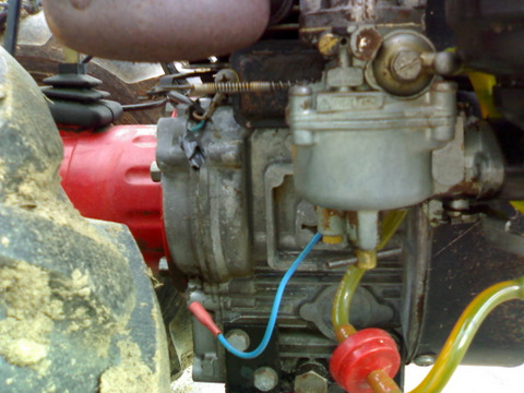

Se riesci metti qualche fotografia del motore?
Ok per le foto,il filtro che si vede dal serbatoio al rubinetto va' bene il filtro dopo il rubinetto non dovrebbe esserci anche perche' deve esistere gia' un filtro dove entra la benzina nel carburatore.
Il filo azzurro che si vede sotto il carburatore che filo è?
Quando il motore si spegne dopo 10 minuti di lavoro i tubi trasparenti della benzina rimangono pieni?
Il filo a massa sul coperchio sfiato motore da dove viene?

Il filo blu è quello che vine dalla sicura posta sul manubrio che ho staccato perchè si pensavao dipendesse da un malcontatto di quella sicura. I tubi quando si spenge sono pieni ..... I filtri li ha mntati "il grande meccanico" ma credo di si ...
Esegui un'altra prova, controlla il filo che va' all'interuttore da spegnere il motore e prova a eliminare il filo blu oppure fasciarlo con del nastro.

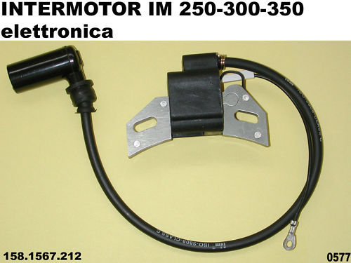

Il ricambio originale non riesco a trovarlo secondo voi è possibile usare una bobina versione accensione elettronica?

Ho trovato in rete un negozio che vende la bobina di ricambio ma è quella per accensione elettronica.
Secondo te va bene lo stesso ?
Ho interpellato telefonicamente il venditore e mi ha assicurato che ha fatto già questo tipo di intervento senza problemi .
Secondo lui usando la bobina "elettronica" non servono più le puntine!
Devo crederci?
Si, con la bobina elettronica non si usano più le puntine.

Quindi anche tu mi confermi che è fattibile sostituire la bobina attuale con quella elettronica , bene !
No vorrei fare la figura del pignolo ma c'è una cosa che però non mi convince , guardando le fotografie del ricambio nuovo mi sembra di notare che il cavo della candel esca dal lato opposto.
Se così è davvero significa non poter raggiungere la candela avvitata sulla testa anche a causa del cavo corto.....si potrà sostituire con uno più lungo?
Controlla bene che sia la bobina giusta il cavo deve essere lungo a sufficienza per arrivare alla candela, metti una foto del ricambio per capire meglio.
Saluti....
Ecco in allegato le foto della bobina elettronica , sono un pò piccole ma si dovrebbero vedere bene lo stesso.
Sembrano identiche , la N°1 è in vendita a 58 euro + spedizione mentre la N°2 è su e-bay a circa 120 euro (sempre più spese spedizioni)
Come dicevo dalle foto il cavo della candela esce dal lato opposto rispetto alla versione originale .......e oltretutto mi sembra un pò corto.
La candela del motore IM 350 è proprio dal lato contrario e non è facile raggiungerla ......mannaggia ......a meno che la foto non mostri il lato che appoggia ai mozzi di fssaggio del motore ......potrebbe essere......bisogna vedere se lo spessore della parte centrale in plastica che protegge gli avvolgimenti non va ad interferire con le alette del cilindro dl motore...!!
Ma ......Il cavetto elettrico con il faston forato dove va collegato poi?
