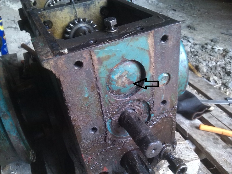

                              smontare cambio motocoltivatore bertolini
                              dovrei cambiare un cuscinetto di questo cambio, il problema è che non riesco a sfilare il primo asse che tiene gli ingranaggi, da un lato ho un cuscinetto , dall'altro un cuscinetto ma da fuori il carter e chiuso, la mia domanda è se è chiuso completamente o è un tappo entrato a pressione visto che con martellate "di media potenza" non si muove affatto, personalmente penso sia un tappo, se non fosse un tappo l'estrazione dell'albero sarebbe molto complicata, ho pulito per bene ma sembra un pezzo unico col resto del carter
                              posto alcune foto:

                                Originalmente inviato da giuseppem94 Visualizza messaggio
                                Quello che segnato con una freccia potrebbe essere un tappo...............ma sono più sicuro di una cosa ..................poca pulizia
                                Ren57

                                  che sia poco pulito non ho dubbi, ma tralasciando questo, quello è un tappo? se non fosse un tappo come potrei estrarre l'albero, senza levare quel "tappo" l'unica possibilità è tirare l'albero, cosa alquanto difficile a mio parere
                                  • #47
                                    Avevo capito il contrario.
                                    Un tappo è di materiale diverso dalla fusione del cambio, questo lo si può capire anche con più pulizia.
                                    L'albero esce dalla parte opposta del "tappo", qualche foto in più potrebbero aiutare a capire meglio.
                                    Ren57
                                    • #48
                                      come faccio a togliere il tappo?, io pensavo di spingere l'asse verso il tappo in modo da farlo uscire, ma tu (mi permetto di darti del tu) dici che l'albero esce dalla parte opposta al tappo
                                      tappo tolto e albero uscito, un cuscinetto completamente distrutto e due quasi andati, in più una specie di perno che collega due assi era completamente distrutto, pensava di farlo fare al tornio
                                      sapete se si trovano ricambi?
                                      Ultima modifica di rendefra; 05/03/2015, 15:41. Motivo: Messaggio consecutivo
