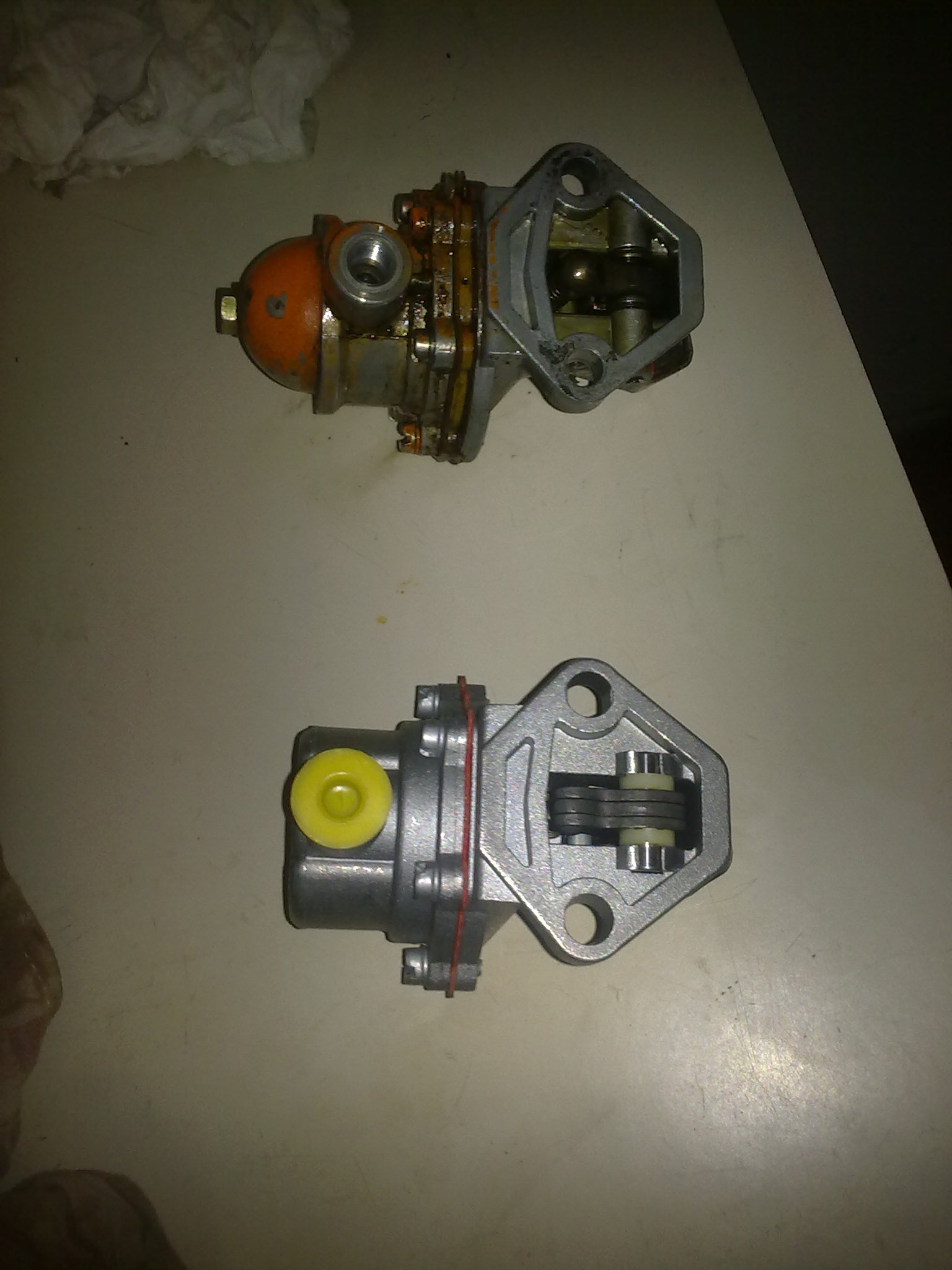

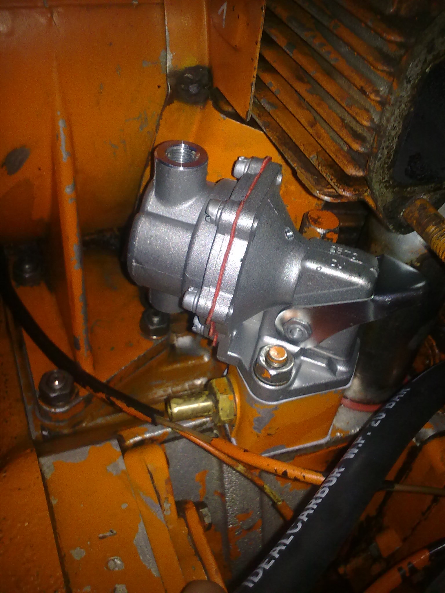

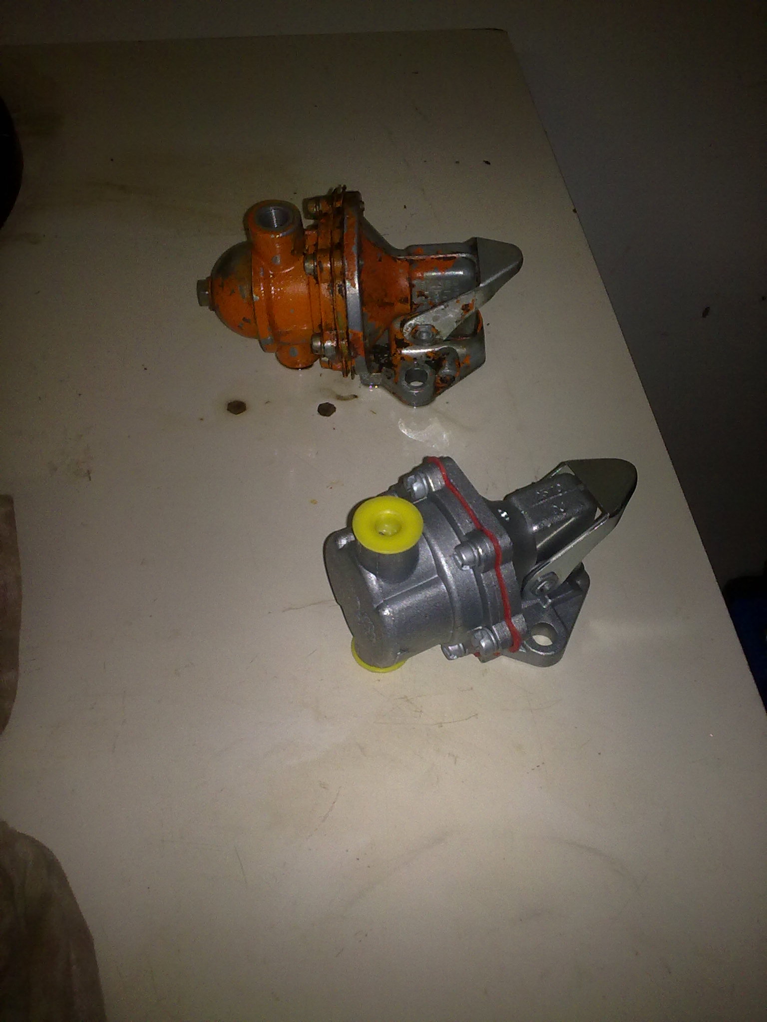

              • Salve Ragazzi,
                oggi ho sostituito anche la pompa di alimentazione, così adesso il 914 è finalmente a posto.
                Dopo aver staccato i tubi in gomma del combustibile e rimosso per l'ennesima volta la marmitta (quando si deve lavorare sul lato sinistro del motore tocca toglierla quasi sempre) e il filtro aria, ho rimosso la vecchia pompa.
                In un primo momento temevo che fosse addirittura necessario togliere la testa del cilindro numero due per rimuoverla, dato che è posta proprio sotto di essa e si hanno circa 5 millimetri di gioco per estrarla. Fra l'altro è fissata (nella parte interna, verso i cilindri) con una vite particolare che data la posizione è a malapena accessibile con una chiave fissa per essere allentata. Con la chiave a bussola non ci si passa proprio, almeno con quelle che possiedo io.
                In ogni caso, fortunatamente sono riuscito a toglierla senza smontare altro e quindi l'ho sostituita. Ho provveduto anche a smontare il supporto pompa, pulendolo e sostituendo le guarnizioni presenti con quelle nuove originali.
                Sul basamento motore dove è alloggiato il supporto pompa, prima del rimontaggio dello stesso ho steso anche un sottile velo di pasta nera, al fine di assicurare la tenuta della guarnizione.
                Come dicevo, la pompa è differente rispetto a quella originale. Oltre alla mancanza del filtro e alla presenza di una membrana in meno, nel rimontaggio ho dovuto schiacciare verso il basso la leva di innesco (quella con cui si pompa il gasolio, per intenderci) al fine di alzare un poco la base (si chiama camma, forse?) sulla quale appoggia il puntalino che fa funzionare la pompa, la quale essendo più bassa impediva di collocare la pompa sul basamento e quindi di serrare le viti. Praticamente metà dell'escurzione della leva di pompaggio risulta ora a vuoto, e per pompare bisogna abbassarla fino in fondo.
                In ogni caso tutto funziona a dovere e, soprattutto, non ci sono più perdite!. La vecchia pompa me la tengo comunque, dato che vedevo che il coperchio con le viti a taglio è intercambiabile (volendo) con quello di quella nuova, quindi credo che si potrebbe montare ancora il filtrino anche su quest'ultima.

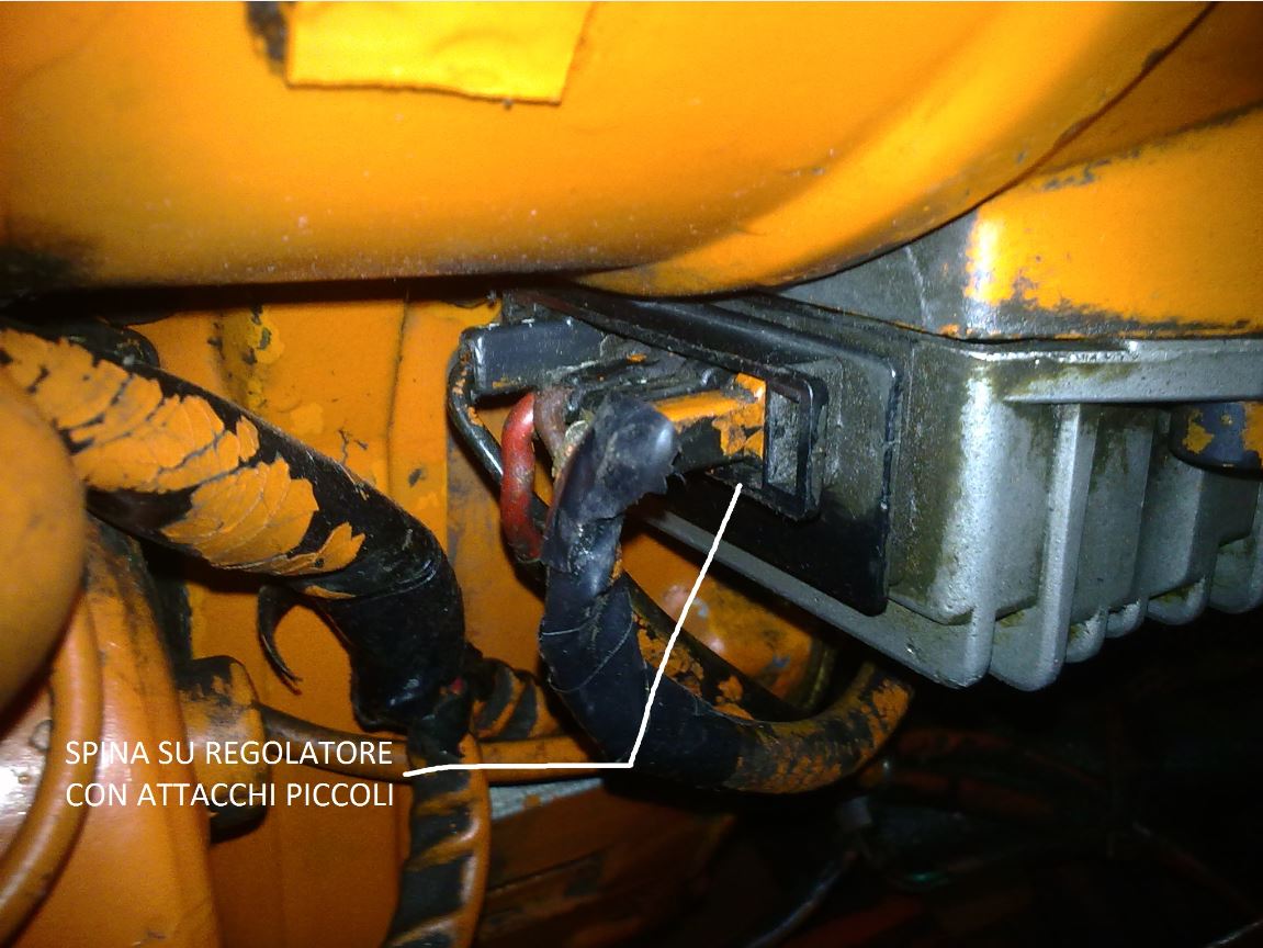

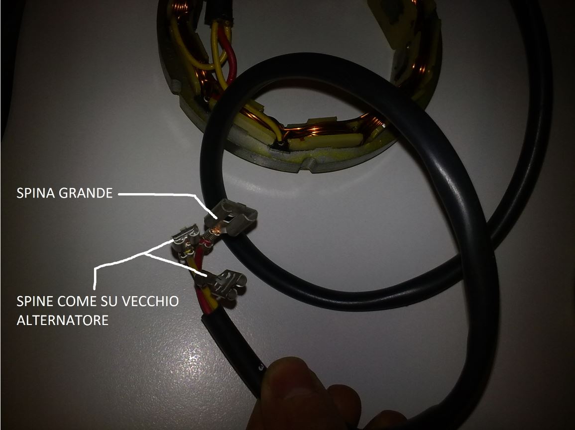

                        Salve E355,
                        Ti ringrazio per le informazioni che mi hai fornito, sei stato molto chiaro. Il regolatore di tensione è un Ducati, l'alternatore invece non riporta ne scritte ne numeri di serie, ma dovrebbe essere un Saprisa.
                        Allora, sebbene funzioni (ho usato la macchina anche stamane) e nonostante il mio colossale errore, l'alternatore era già in programma di essere sostituito, perchè i relativi cavi risultano scoperti in un paio di punti causa logoramento della guaina isolante. Quando avevo smontato il motore per la pulizia/controllo generale avevo provveduto a ricoprire i cavi con il nastro isolante in modo che non andassero a massa, ma era comunque una soluzione temporanea.
                        Cosicchè, dovendo acquistare di nuovo la semipuleggia per la cinghia del ventilatore, ho acquistato anche l'alternatore. Questo è di produzione Saprisa, 12V 14A, 3 cavi. E' simile a quello montato in origine ma non uguale.
                        Le differenze principali sono due:
                        1. il cavo rosso presenta la spina di attacco più grande rispetto ai cavi gialli, il che richiede la sostituzione della spina del regolatore (ammesso che si possa sostituire solo quella) o del regolatore stesso. Nel Ducati che c'è installato, il cavo rosso non entra perchè nella spina ci passano solo i cavi con attacco piccolo.

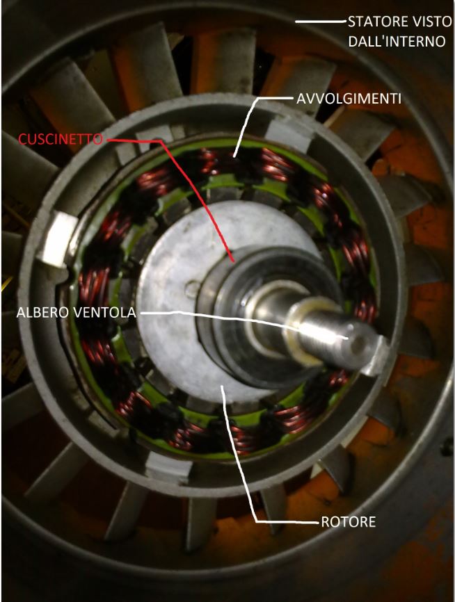

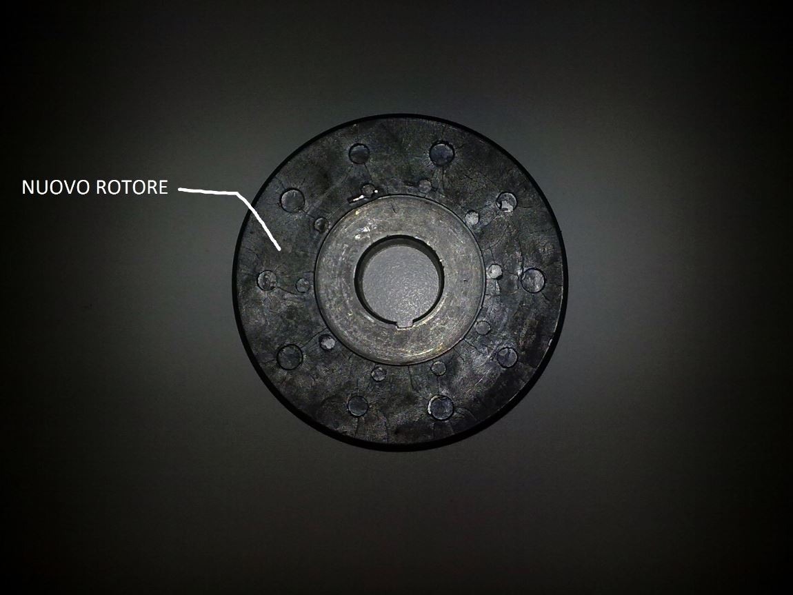

                        2. Il rotore magnetico, ovvero quel tondo montato sull'albero del gruppo ventola attorno al quale va montato il gruppo con gli avvolgimenti, presenta dimensioni diverse rispetto all'originale. Nella fattispecie il rotore sembra avere un diametro maggiore, il che richiede lo smontaggio di quello già presente per poter sostituire l'alternatore nella sua totalità.

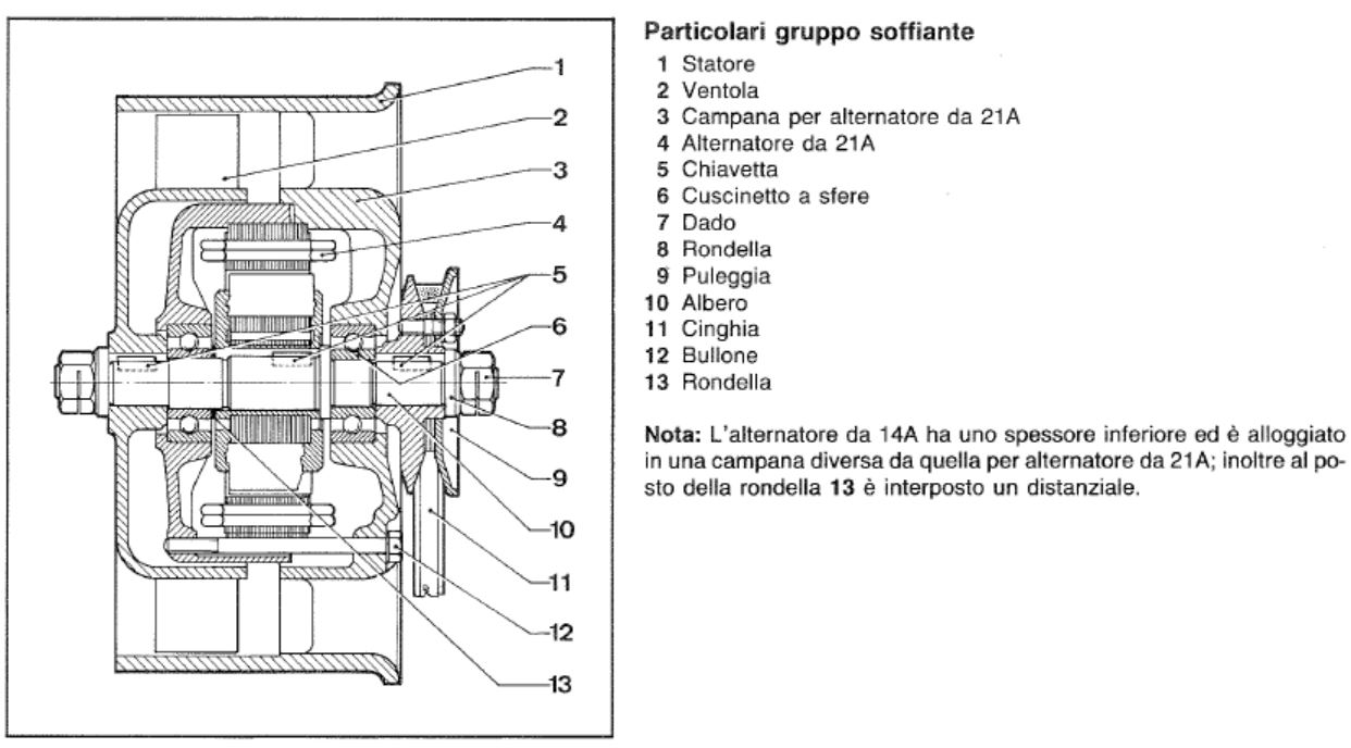

                        Qui mi sorge un dubbio circa lo smontaggio del rotore. Il rotore si trova verosimilmente al centro dello statore (o gruppo soffiante per capirci). Partendo dall'esterno (lato cilindri) smontandolo si trovano nell'ordine:
                        - bullone + rondella di fissaggio
                        - ventola
                        - campana alternatore
                        Arrivato a questo punto, si possono sfilare gli avvolgimenti, e rimangono ancora montati i seguenti pezzi:
                        - cuscinetto a sfere
                        - distanziale (presente solo sui modelli con alternatore da14A)
                        - rotore
                        Ora la domanda è: per togliere il rotore, mi basta levare le chiavelle di fermo (dal lato interno o esterno) e estrarre l'albero con l'ausilio di un martello in gomma?
                        Ve lo chiedo in quanto avevo provato a sfilare a mano il cuscinetto davanti al distanziale (sempre dal lato interno, verso i cilindri) ma sembrava bello fermo. Il cuscinetto non appoggia direttamente contro la chiavella, quindi credo che si debba muovere a meno che non sia bloccato nella propria sede (probabilmente non è mai stato smontato fino ad ora).
                        Devo procurarmi qualche estrattore particolare? Qualcuno ha già effettuato tale operazione?
                        Vi ringrazio,
                        Saluti.
                        • Ho sempre trovato il regolatore come causa di problemi,per il generatore problemi potevano essere i fili.
                          A tal riguardo trovo convemiente la sostituzione dei tre cavi e relativa guaina,e non tutto il generatore.
                          I faston esistono di varie misure,sia maschi che femmine.
                          Per il montaggio,dei faston,occorre apposita pinza.

                                              La rottura di questo dischetto non consente più il normale funzionamento; oppure se quello aspirante s'incolla sulla sede,non aprendosi non consente al gasolio di fluire nella pompa.
                                              Sotto alla calotta sferica vi è un filtro che se ostruito non consente il passaggio del gasolio,chiuso dal bullone da 6 ( chiave da 10 );inconveniente può rovinarsi la filettatura nella sede d'alluminio o anche la rondella tra bullone e calotta.
                                              Se hai la dovuta pazienza puoi provare ad aprire la pompetta e trovare l'eventuale inconveniente.
                                              • Grazie a tutti, il mostriciattolo PGS è ripartito... ho smontato il filtro pompetta AC ed è di tipo vecchio, con un filtrino in plastica circolare e non ha cartuccia, pulito tutto anche se non intasava il diesel. Non ho trovato tracce di ruggine, ma di una specie di lana o peluria marroncino chiaro....mi sa tanto che vene dal filtro carburante che è nel serbatoio , carta che si sarà sfaldata ? Nel dubbio ordinato anche quel filtro. Unica cosa nel ringraziare Same rubin 200 è che la mia pompetta ha il carburante del serbatoio che arriva da sotto e non da sopra , boo, sembra identica a quella della foto.
