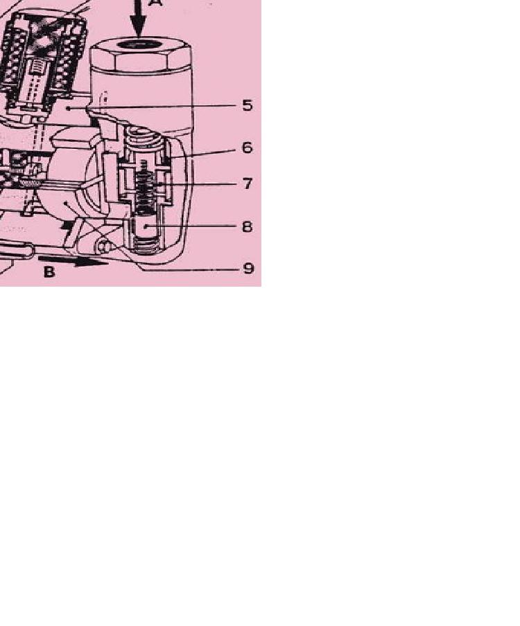

                        1) la pompa in oggetto dovrebbe essere, se ho capito bene, quella indicata con n.9 nel diseggno che allego; si chiama pompa di trasferta.
                        Originalmente inviato da 86 Visualizza messaggio
                        il meccanico a ripulito bene
                        2) Cosa c'è da pulire in una pompa di trasferta? Ad essa arriva costantemente gasolio filtrato, non capisco di cosa possa essersi sporcata, forse i filtri non erano efficienti?
                        lubrificato il tutto, in un paio di punti ha passato della tela molto fine e ha rimontato.
                        3) non c'è un bel nulla da lubrificare, la pompa lavora immersa nel gasolio; ma diamo per buono che il lubrificante sia stato messo in attesa dell'arrivo del gasolio.
                        4) passato la tela fine?! e dove?! Non è rimasta graniglia in giro per la pompa?! Parliamo di elementi costruttivi con precisioni del millesimo di millimetro, quella lasciata dalla tela abrasiva si, sarebbe sporcizia, e per quale scopo? l'anello eccentrico e le palette della pomap di trasferta, nuovi originali delphi (detentore attuale del marchio CAV) costano complessivamente 30 (trenta) euro!, non valeva la pena sostituirli?
                        Se ormai è tutto chiuso (e funziona) e meglio non toccare più niente, registra il minimo sui 650 giri/min

                          ciao sergiom,
                          effettivamente anche io sono poco convinto sull'intervento, tuttavia devo dirti che è proprio la pompa di trasferta che tu hai indicato, di questa il meccanico ha detto che è un pò consumata e dovrebbe essere sostituito l'anello eccentrico e le palette, ma visto che l'intervento è stato fatto un sabato pomeriggio era impossibilitato nell'acquistare i componenti.
                          la parte dove ha passato la tela non so dirti esattamente quale fosse, se ben ricordo mi ha parlato di uno spillo , del supplemento e di un qualcosa che era indurito e scorreva male, è quì che ha fatto l'intervento....... speriamo bene.......
                          la cosa che in qualche modo mi tranquillizza è il fatto che questo meccanico sessantenne sembra sia il più preparato della zona per questi problemi, conosce veramente bene i trattori degli anni 60-70-80 in special modo i fiat, inoltre è anche un amico quindi non credo abbia effettuato un intervento sprovveduto.
                          appena darò una riguardatina al motore ( 7600 ore secondo me iniziano ad essere molte e dallo sfiato motore ho l'impressione che fumi un pò troppo anche se il trattore va che è una meraviglia ) metto in conto di fare una revisione completa della pompa e degli iniettori.
