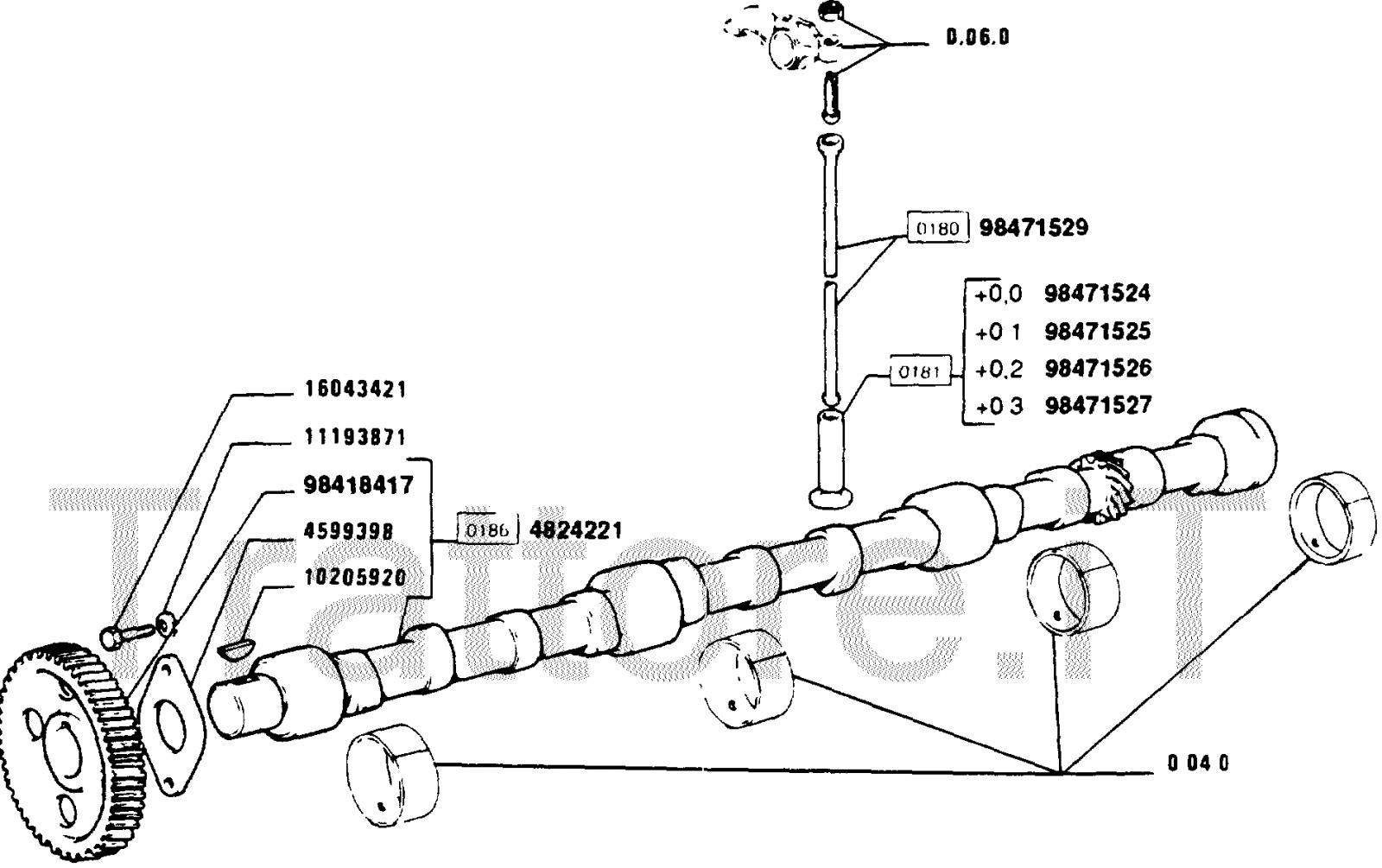

                                      Ciao a tutti chiede informazioni per smontare albero camme del motore 8065.02 del fiat 1000 super.
                                      Per cominciare ho tolto il carter della distribuzione poi tutte le aste comando valvole, la coppa per togliere l'alberino che comanda il contagiri del motore. Ho tolto le viti della piastrina dietro l'ingranaggio dell'albero a camme, si muove ma non esce, ho provato a spingere in alto le punterie (detti anche bicchierini), ma non cambia niente.
                                      Chiedo c'e' qualche fermo?
                                      Dovrebbe uscire dalla parte della distribuzione?
                                      Bisogna togliere anche l'altra meta' del carter della distribuzione?
                                      Grazie per l'aiuto.
                                        Ciao, non esce perchè, guarda nel disegno (gentilmente offerto daTrattore.it anche se non lo sa ...) come son fatte le punterie: non sono a "bicchiere" come su altri motori dove puoi smontarli dall'alto, ma hanno il collarino.
                                        Per questo motivo sono infilate nelle loro sedi dal basso, e per gravità appoggiano sull'albero a camme e non riesci a toglierlo perchè toccano i supporti quando lo tiri.
                                        Il modo più facile di sfilare l'albero distribuzione è rovesciando il motore: questo si fa di solito con il motore al banco durante le revisioni.
                                        Non ci sono altri fermi o blocchi, in sostanza, ma solo la faccenda delle punterie. Se non puoi rovesciare il motore (essendo montato sul mezzo) devi ingegnarti a trovare il modo di tenerle tutte sollevate contemporaneamente agendo dall'alto, mentre sfili l'albero.
                                        Come? Non ci ho mai pensato (io ho sempre capovolto i motori ) ma potresti tentare con delle aste magnetizzate, calamite o crearti qualche altro attrezzo che saprai certamente inventarti.

                                                Ciao, mi era sfuggito questo messaggio ... no, non c'è nessun alesatore specifico nell'attrezzatura Fiat/Iveco, certamente ne troverai uno in commercio con il diametro giusto.
                                                P.S.
                                                Il diametro sede punteria è di 14,000 ÷ 14,018 mm
                                                Il diametro punteria è (al centro) 13,950 ÷ 13,970 mm
                                                Di conseguenza il gioco è 0,030 ÷ 0,068 mm
                                                Ultima modifica di Engineman; 09/06/2010, 21:42. Motivo: P.S.

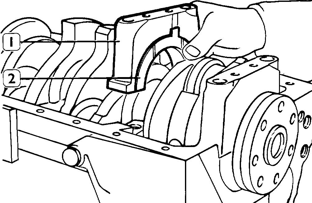

                                                  Gia' che perdeva un po' di olio sull'albero motore lato volano ho deciso di sostituire il paraolio, ma nel rimontare le viti del volano, ho fatto un primo serraggio a 8 kg poi mentre stavo portandole a 10.50 kg mi sono accorto che una si era rotta. Ho rismontato il volano e ne ho trovato un altra rotta, mentre le altre si sono svitate senza fare sforzo, chiedo come mai si sono rotte prima che scattasse la chiave dinanometrica?
                                                  Addirittura una si era appoggiata al cappello di banco, con molta pazienza sono riuscito a toglierle togliendo solo il cappello di banco vicino al volano.
                                                  Mi hanno consigliato di comprare le viti in acciaio, perche' quelle normali danno problemi di allungamento e rottura.
                                                    Originalmente inviato da giorgio70 Visualizza messaggio
                                                    ...nel rimontare le viti del volano, ho fatto un primo serraggio a 8 kg poi mentre stavo portandole a 10.50 kg mi sono accorto che una si era rotta. Ho rismontato il volano e ne ho trovato un altra rotta, mentre le altre si sono svitate senza fare sforzo, chiedo come mai si sono rotte prima che scattasse la chiave dinanometrica?
                                                    E' possibile che (anche perchè il motore non è recentissimo e probabilmente ha già lavorato molto) le viti avessero delle tracce di affaticamento. Sotto nuove sollecitazioni di serraggio hanno ceduto. Comunque, per questi organi importanti, è consigliabile sostituirle ogni volta.
                                                    E' un po' incomprensibile, come fa una vite ad allungarsi tanto? O non era originale?
                                                    Per illustrare meglio la situazione, allego un disegno di quella zona.
