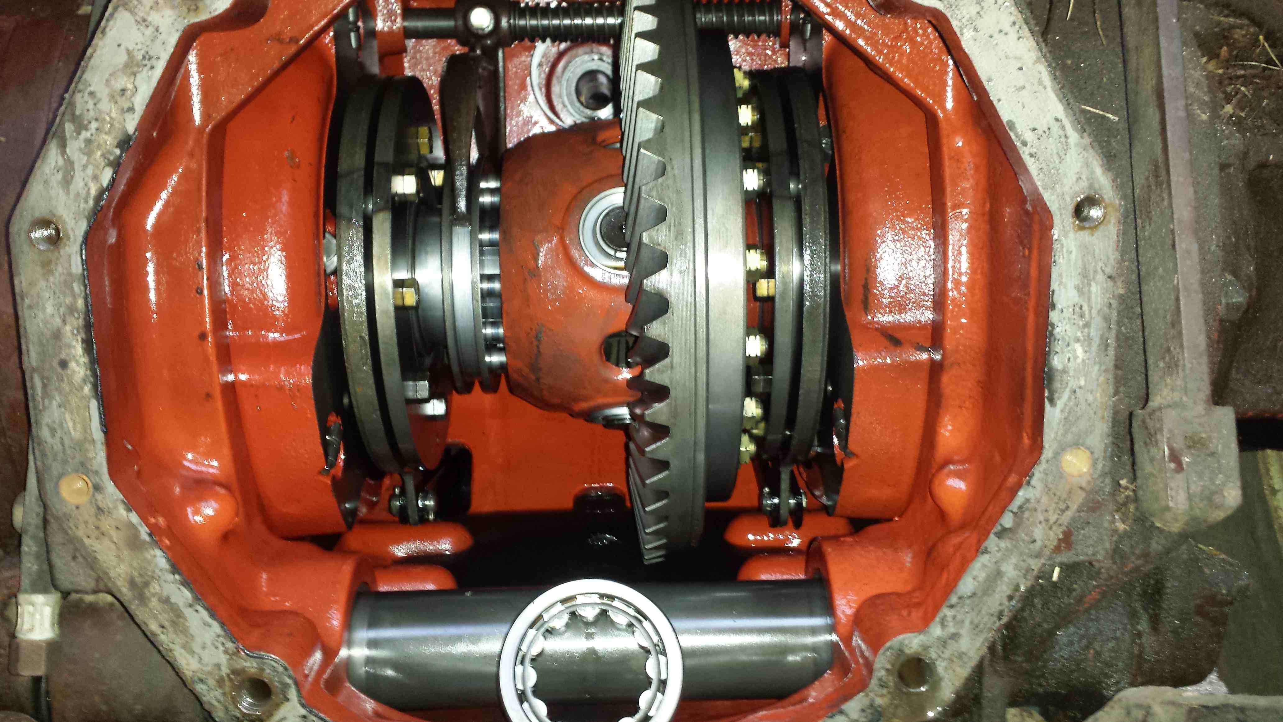

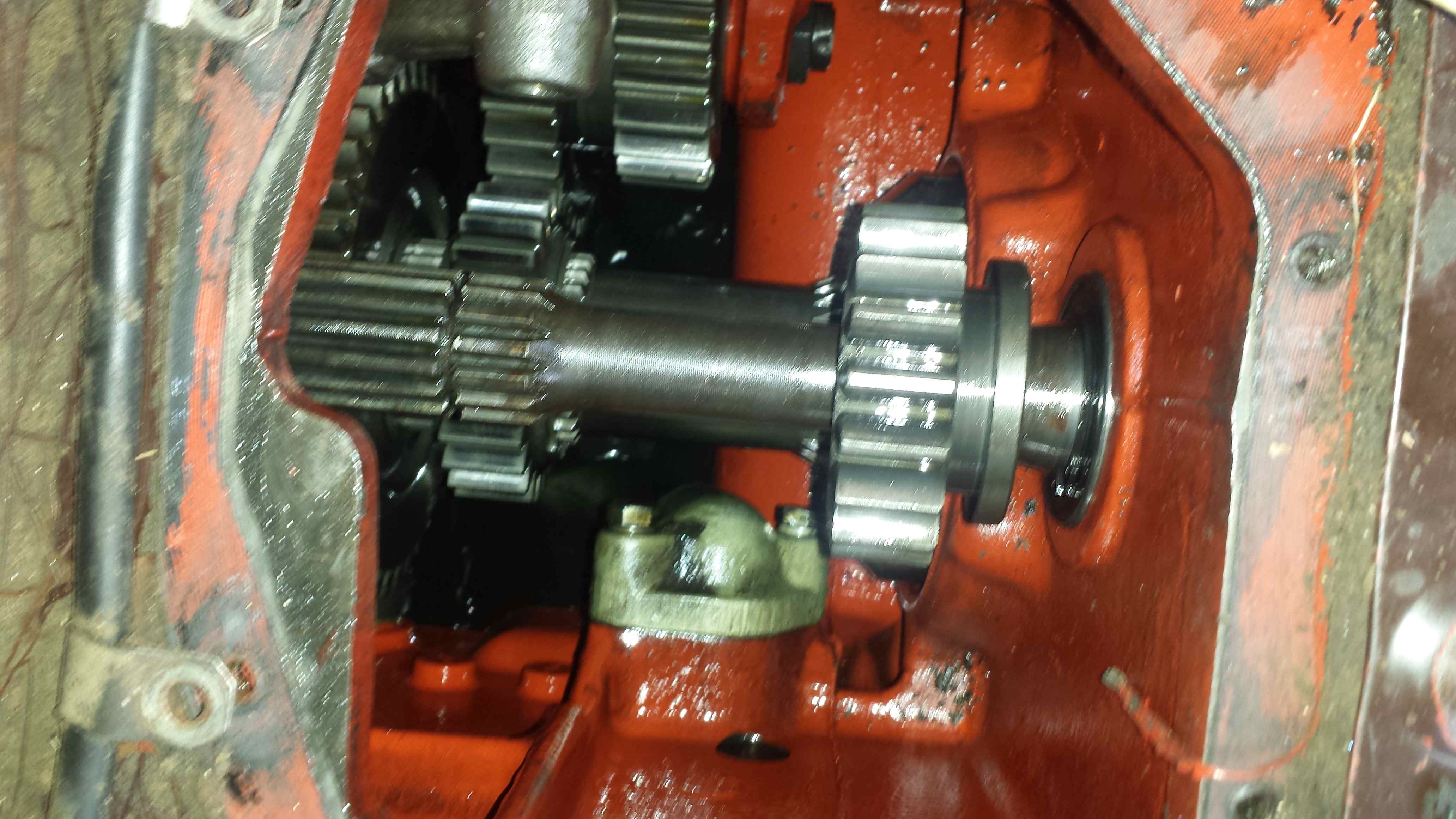

ho smontato la frizione 3 giorni fa ed ho trovato l albero della pdf storto quindi credo di aver trovato il problema.Ora vi chiedo un aiuto l albero si toglie da dietro GIUSTO?
Ho tolto l ispezione della leva pdf e sganciato la forcella della leva e volevo sapere se dovevo togliere qualche altra cosa.
Grazie in anticipo a tutti
grazie per la risposta,
l ultima volta c'ero anch 'io presente e non abbiamo fatto grandi sforzi per riaccoppiarlo
forse è stato piegato la prima volta.Ora ho smontato la frizione da solo cosi evito di pagare a buffo e credo di essere riuscito anche a risolvere il problema anche se dovrebbero avuto farlo gli altri in passato.
l'usura delle mezze lune di bronzo può essere data dal solo fatto che l' albero sia storto? voi che ne pensate?

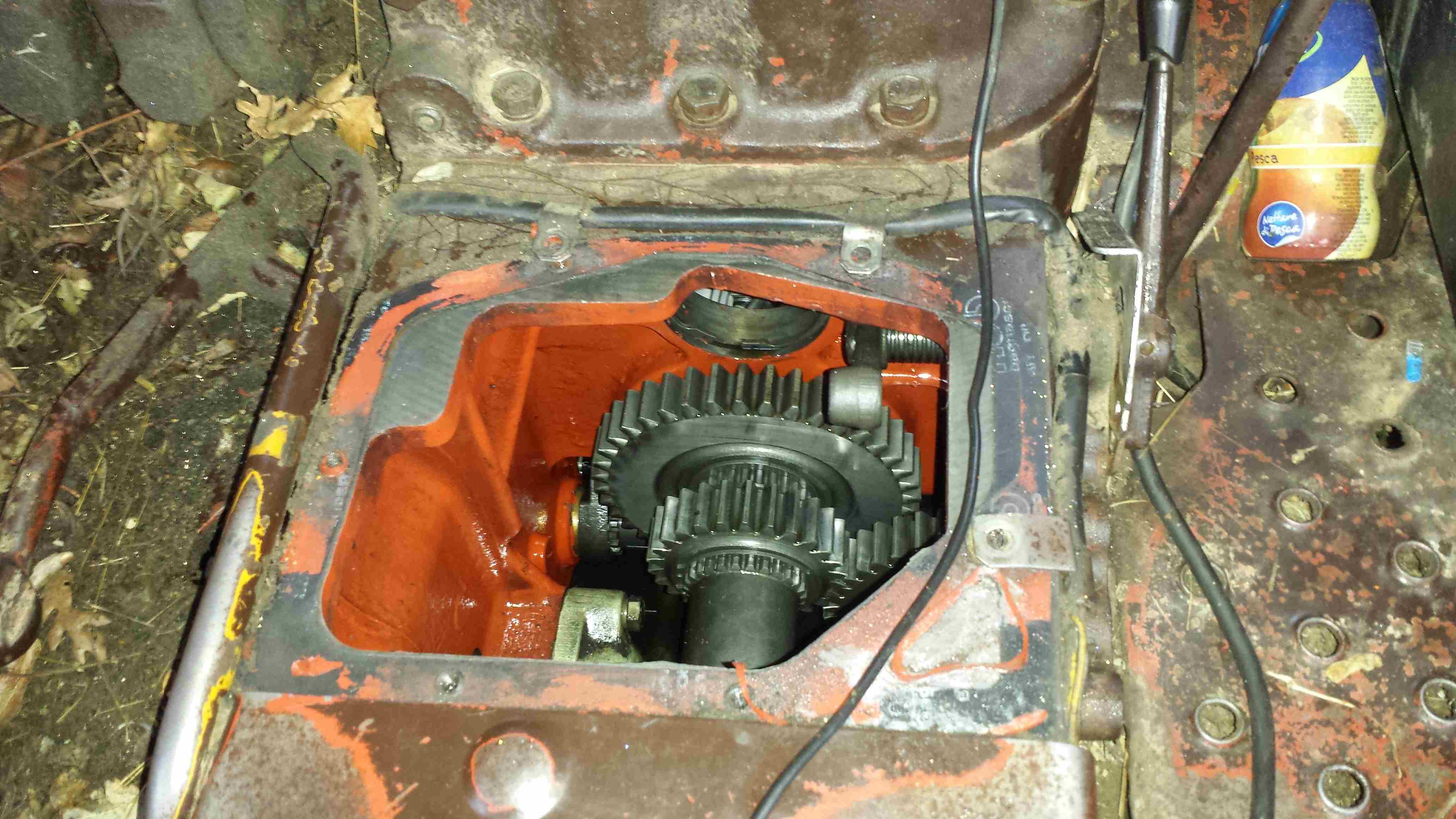

sto cercando di togliere l ' albero pdf ma per il momento non ci sono riuscito ho paura che ci sia qualche fermo che non lo faccia uscire, qualcuno sa come fare grazie

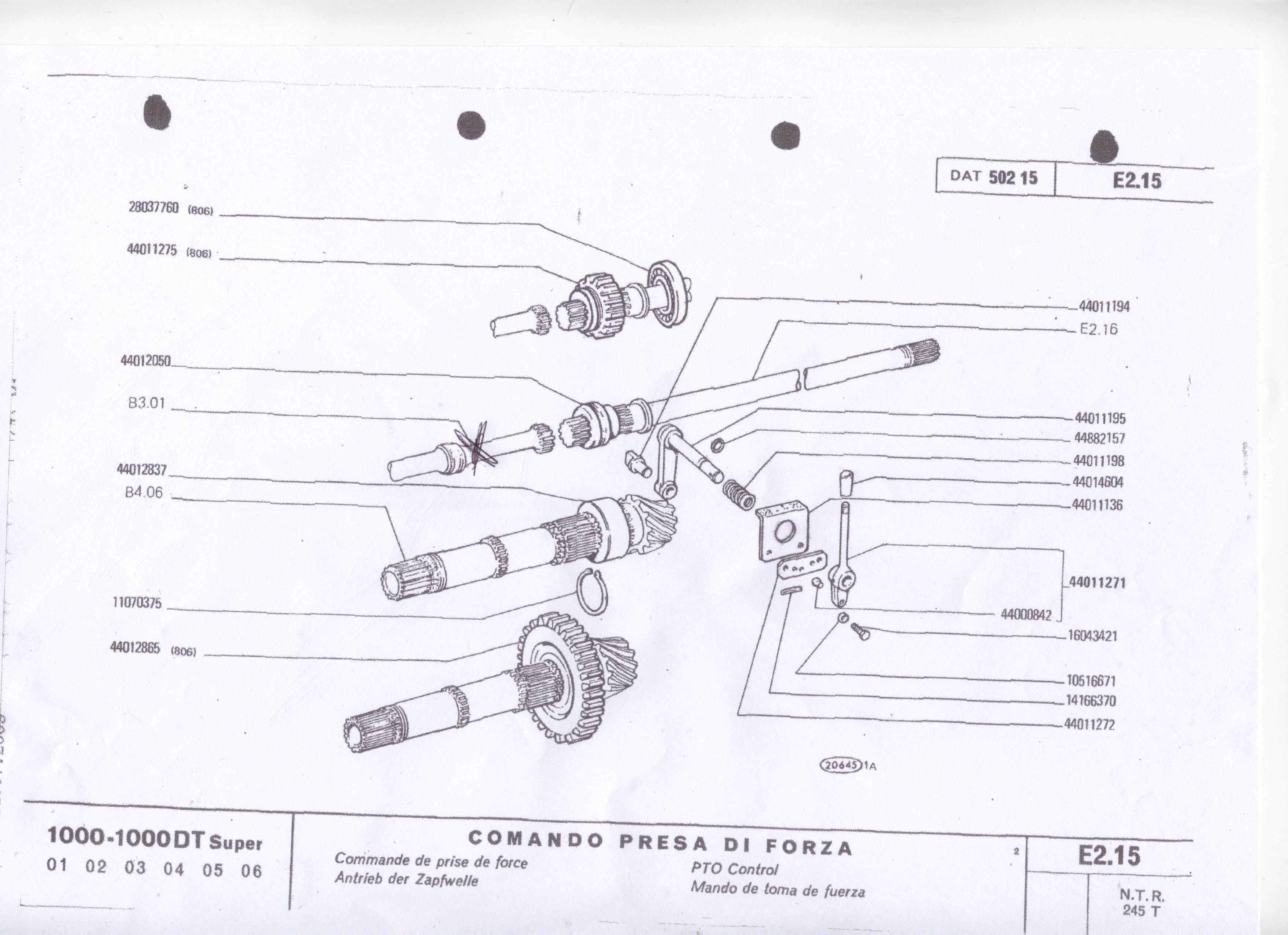

vi allego qualche foto dell albero presa di forza
l' albero storto è il b3.01,
io ho tolto l ' ispezione della pdf e ho sganciato la forcella e il perno (n.
nell esploso 44011194)Ultima modifica di Engineman; 18/06/2016, 21:01.

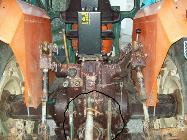

non sono bravo con il computer -----ma non preoccuparti --togli la staffa aggancio 3 p togli il gancio traino ogni staffa dei spinotti del gancio traino porta due perni con chiave da 24 uno lungo e uno corto togli solo i 4 lunghi -- poi togli i bulloni con chiave da 19 intorno a coperchio supporto completo di -p-f- ma prima devi scaricare l'olio --fai attenzione che e un po pesantuccio -per toglierlo a mano -questa e la procedura se ai dubbi chiedi pure ciao ciao

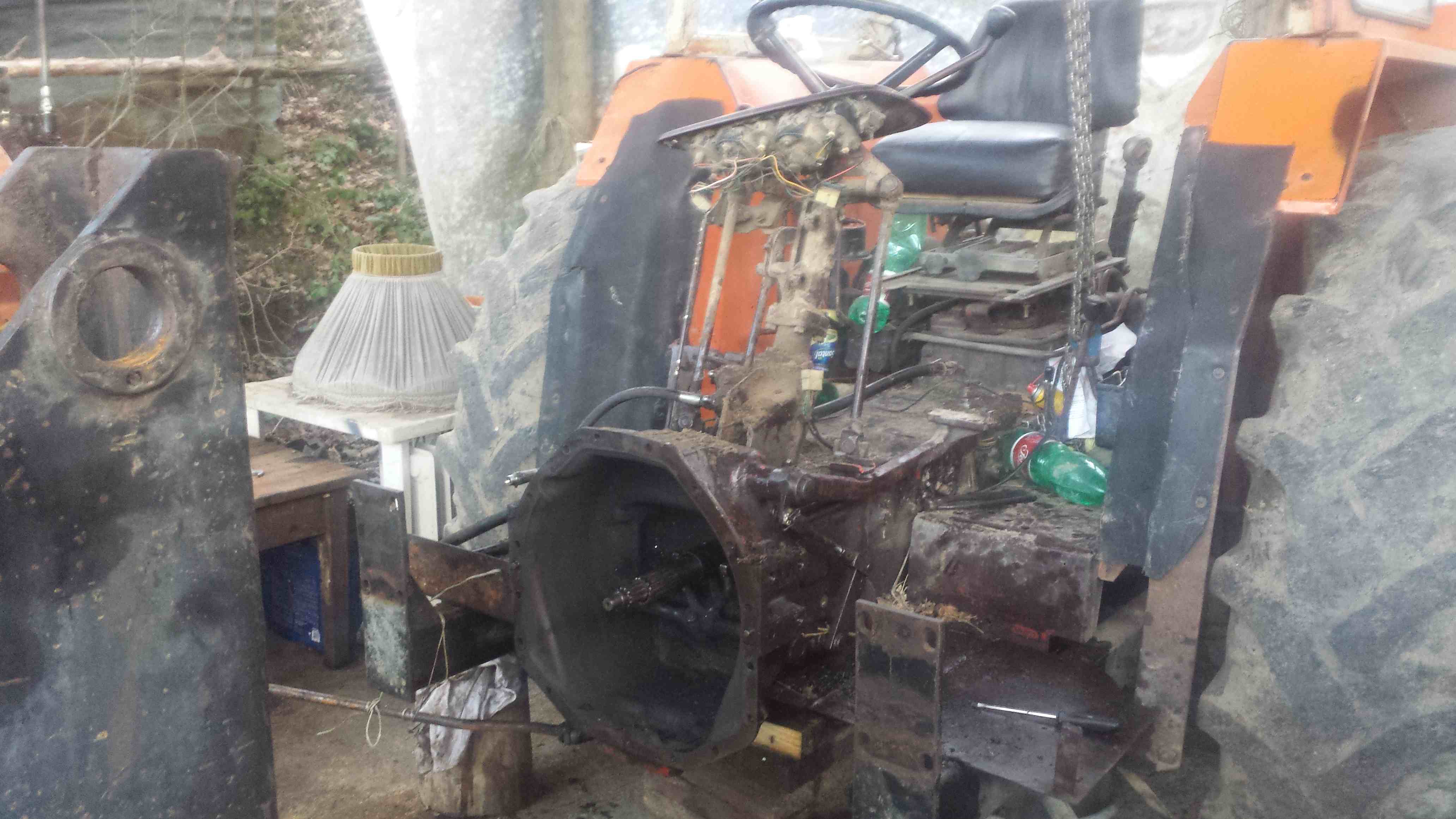

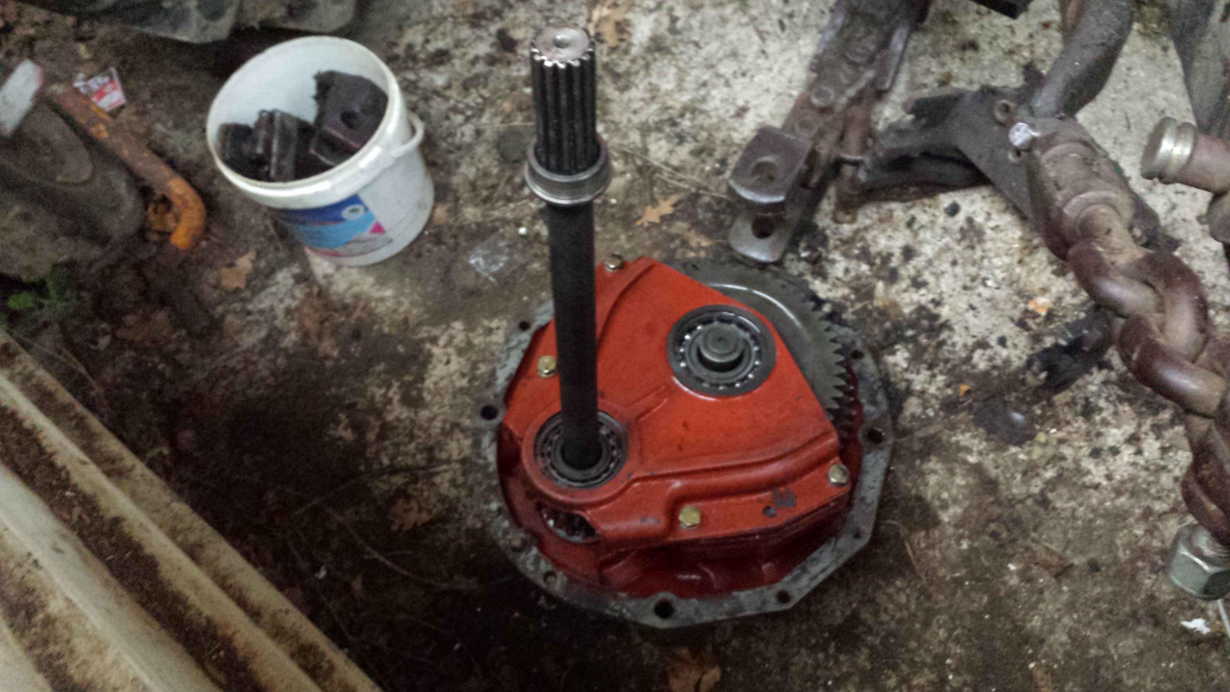

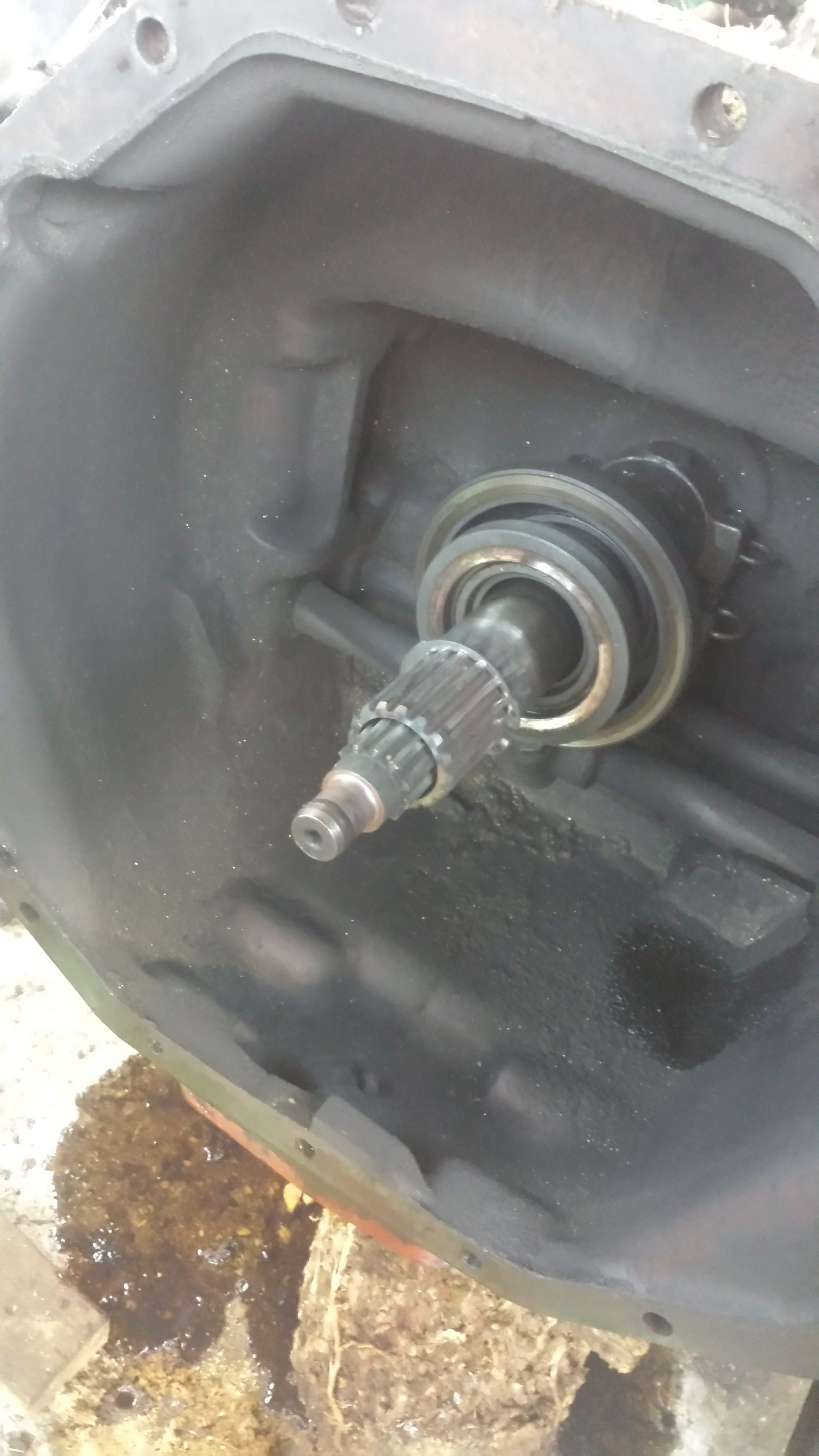

ciao a tutti finalmente ho risolto .
Per chi avrà un problema come il mio gli confermo che l'albero si toglie da dietro togliendo la campana(ora allego le foto) e togliendo un cuscinetto che che ha due seger e si trova sull'albero pdf...
ringrazio tutti soprattutto framister che mi ha confermato alcune cose
