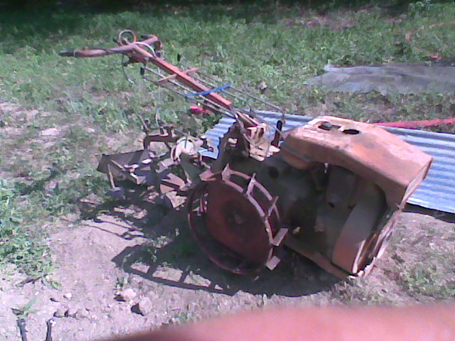

              Intanto allego foto delle vesti temporanee: ruote metalliche, inutilizzabili: troppo basse;
              ruote gommate, buone: sembra un toro meccanico a confronto della docilità che aveva col cingolo!

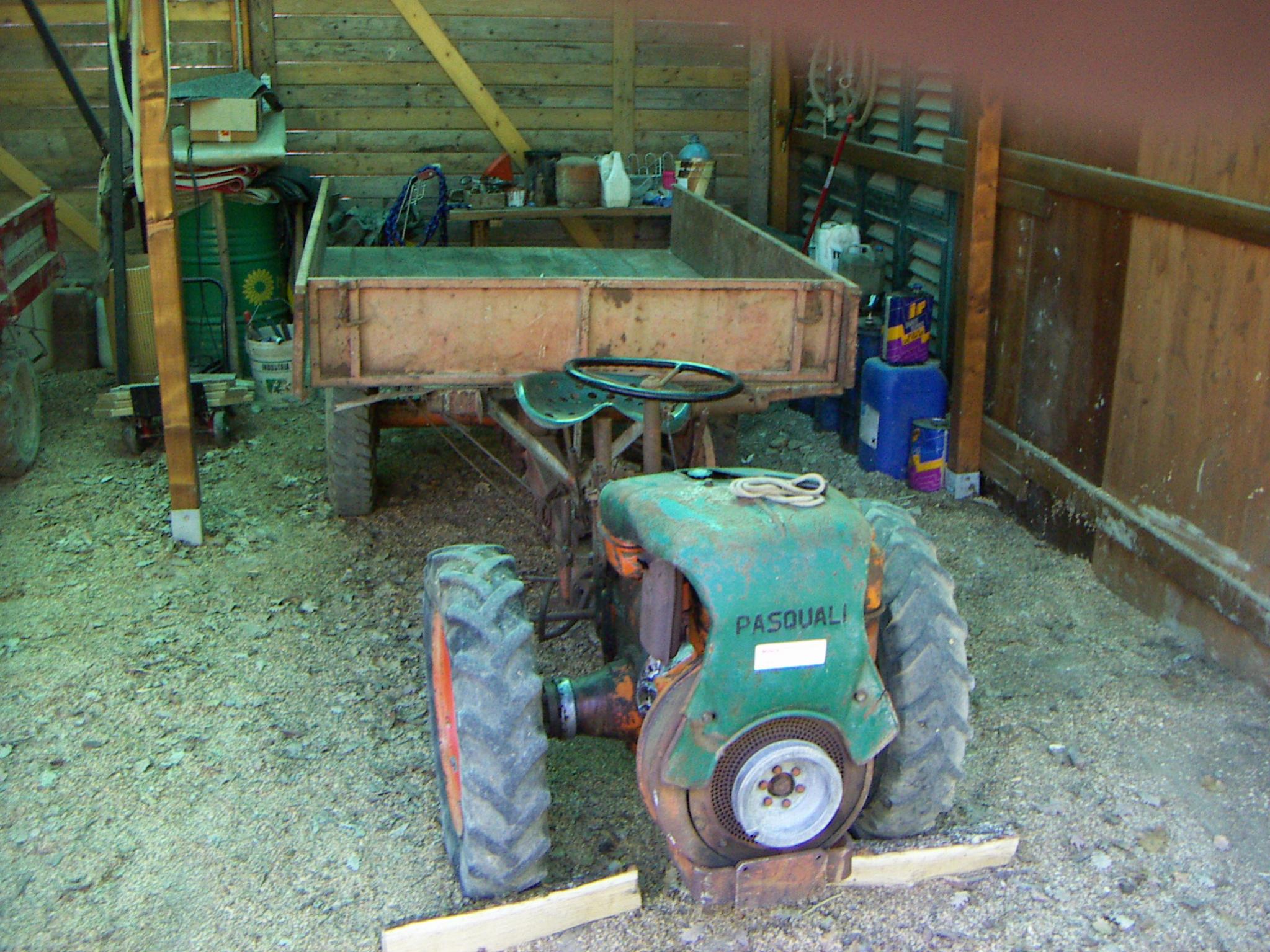

                        Pasquali MR - Problema accensione LDA91

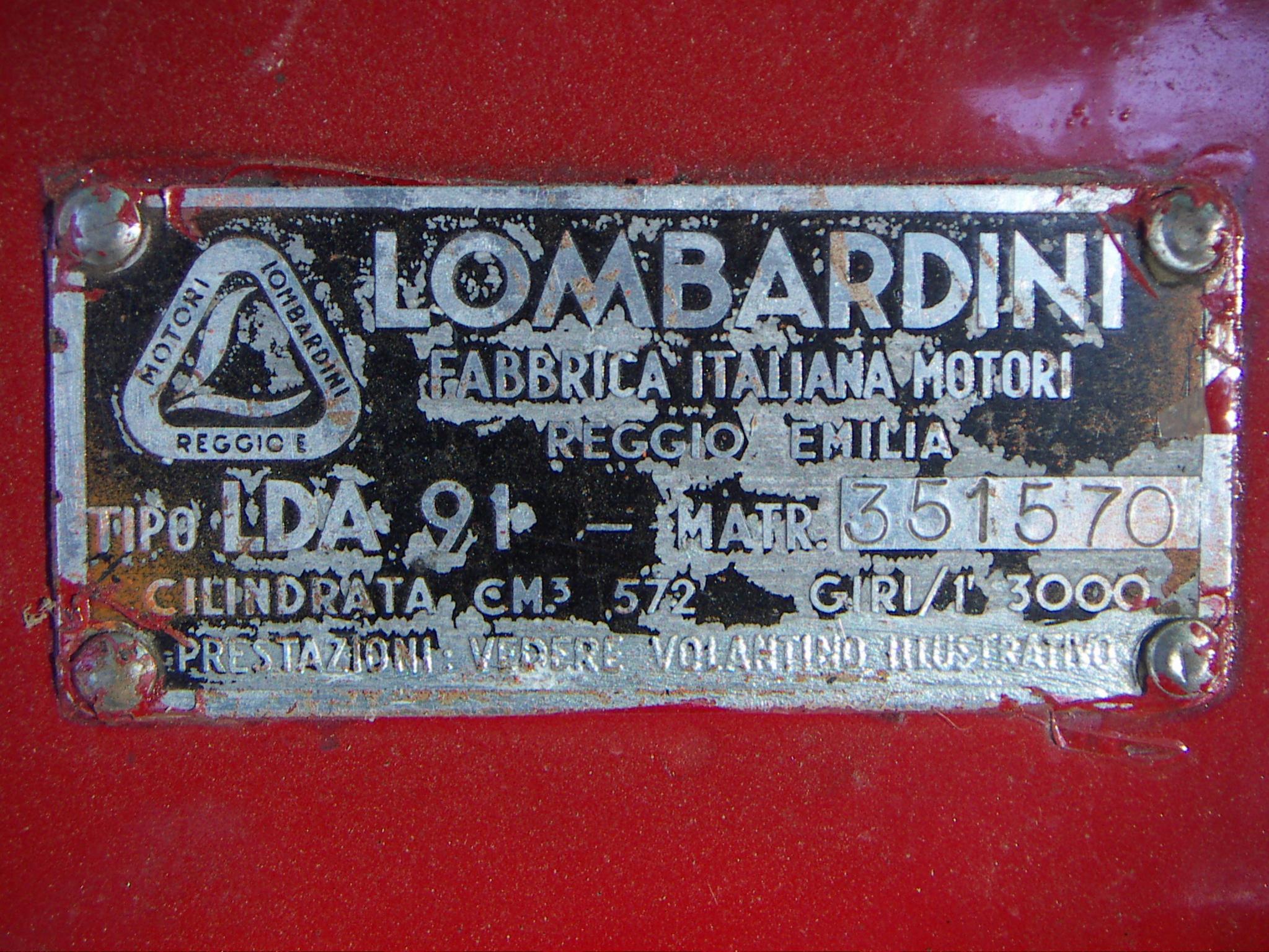

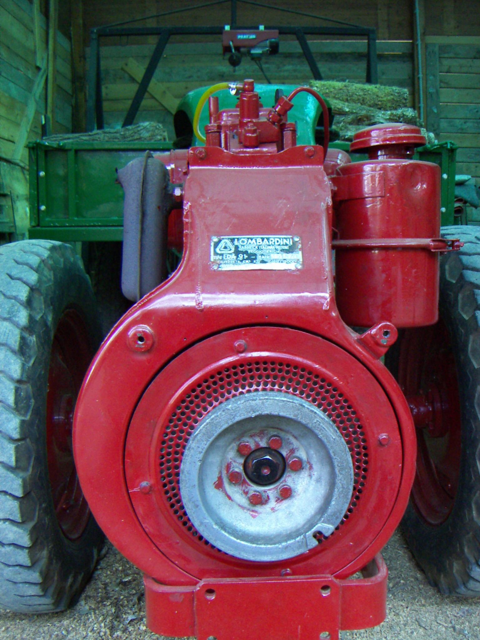

                        Salve a tutti, come da titolo posseggo un vecchio Pasquali MR - CV 12 con motore lombardini LDA 91, che ho completamente restaurato da me (motore, trasmissione, insomma tutto o quasi)
                        Ho un problema che spero possiate aiutarmi a risolvere.
                        Il problema che ho è che il motore a freddo si accende solo con l' aiuto del cicchetto, mentre a caldo si accende senza problemi solo se da quando lo ho spento non è trascorso molto tempo (non più di 10 minuti).
                        Però una volta che è acceso va che è una bomba, senza problemi.
                        Quello che mi hanno detto alcuni conoscenti, è che il problema risiede nella pompa del gasolio che si scarica .
                        Questo problema si verificava anche prima che restaurassi il tutto. (infatti la pompa del gasolio è l' unica cosa che non ho toccato avendo paura di peggiorare il problema)
                        C'è un modo con cui posso risolvere il problema?

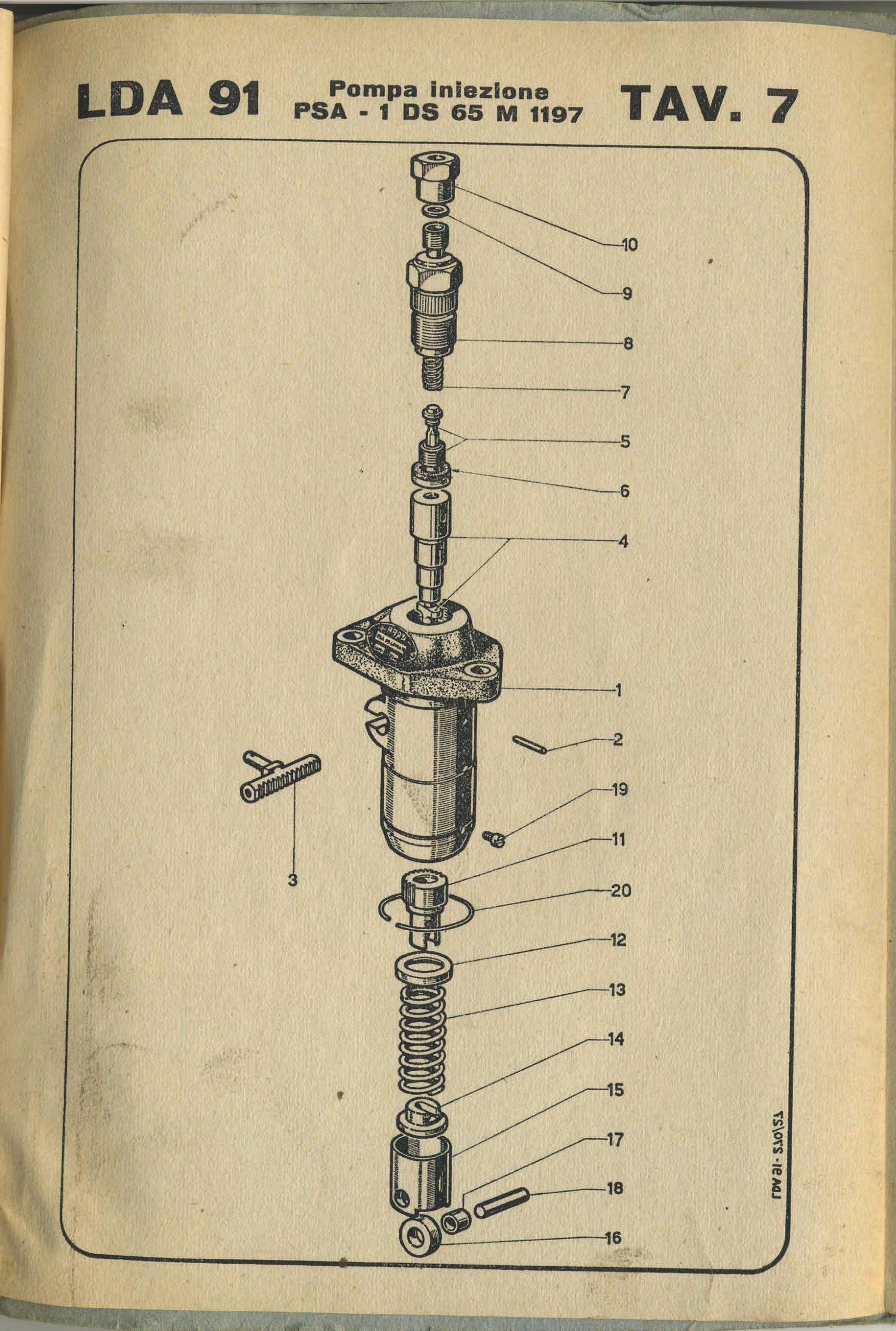

                        In allegato una foto del trattore prima del restauro e una immagine della pompa del gasolio.
                        Grazie a tutti coloro che mi aiuteranno.
                          La pompa non c'entra,se così fosse dovresti fare lo spurgo ogni volta.La verità è che il tuo motore è giù di compressione,quindi valvole e segmenti.Il tappo starter serve a quello,anche se si deve immettere solo olio da motore,infatti il forellino sotto il pozzetto va direttamente nella valvola di aspirazione.Cotrolla l'iniettore piuttosto,è facile che sia consumato e sostituirlo è facile,per la pompa non puoi far da solo.

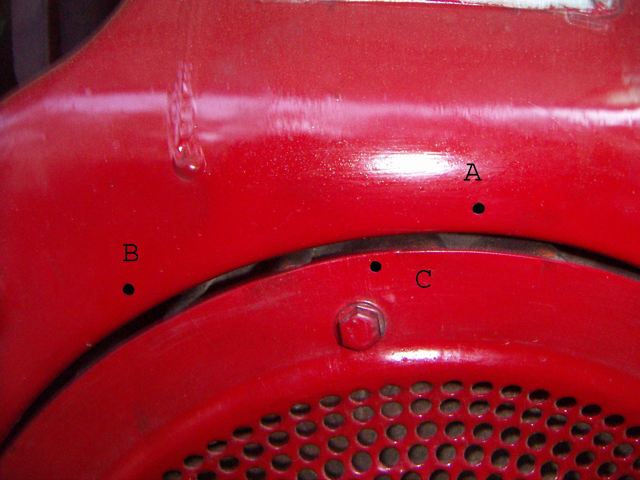

                                    ecco le foto della parte posteriore.
                                    nella terza foto sono visibili i riferimenti (due puntini neri).
                                      Sul disco mobile "griglia presa aria" deve esserci l'altro riferimento.
                                      I riferimenti sul carter sono il primo a sinistra (vista frontale) è il segno dell'anticipo iniezione, l'altro è il PMS.
                                      Ren57
                                        ho portato pompa e iniettore a revisionare. entro martedi vado a riprendere il tutto.
                                        in pratica quello che faccio per regolare l' anticipo iniezione, è cercare di far corrispondere i punti B e C (vedi foto) nel momento in cui la pompa manda il gasolio giusto? (si chiama metodo del traboccamento giusto?).
                                        ciao e grazie.
                                          Si,il procedimento è quello,ma per vedere devi togliere la valvolina della pompa.Fatti spiegare dal pompista.

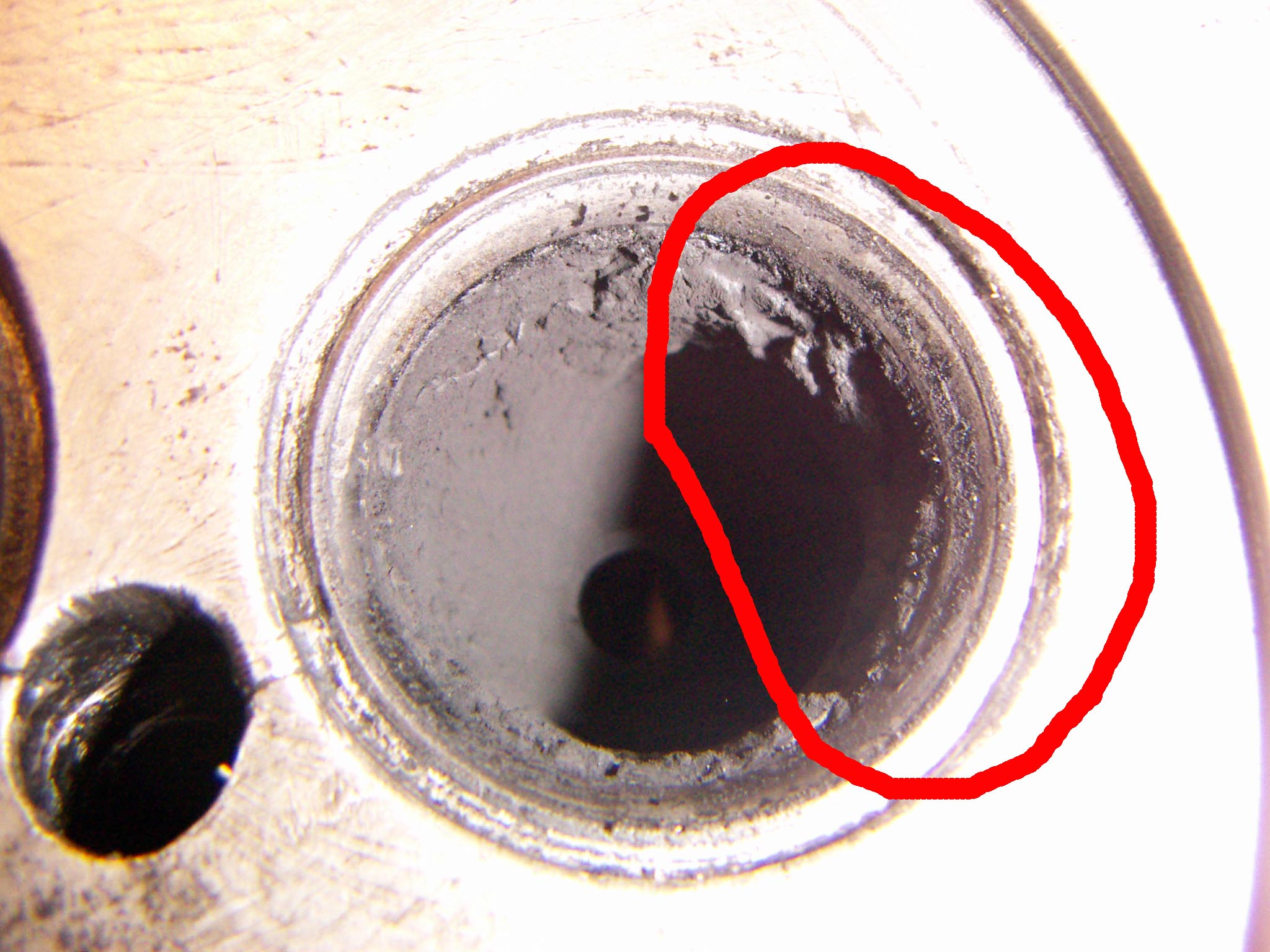

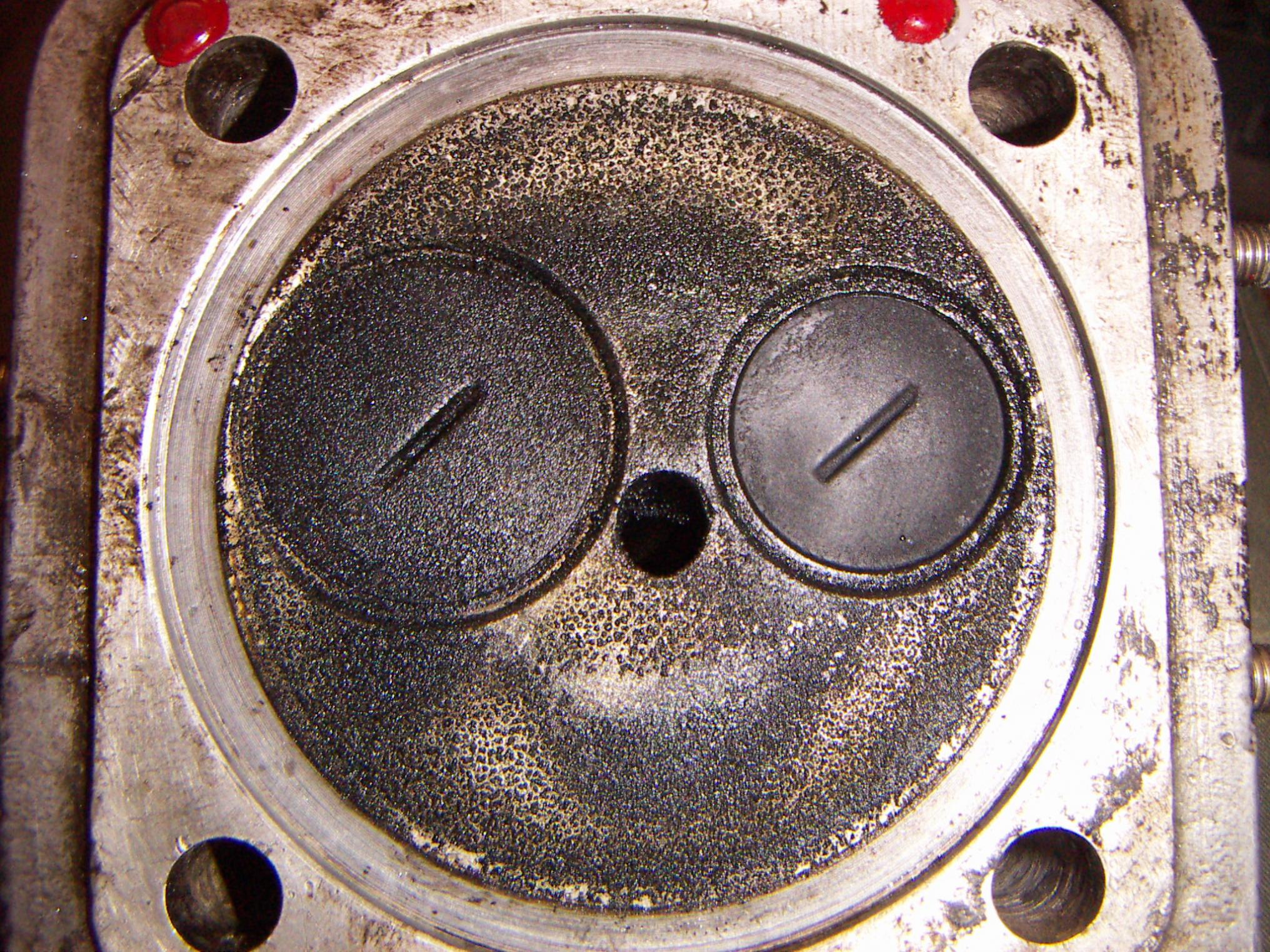

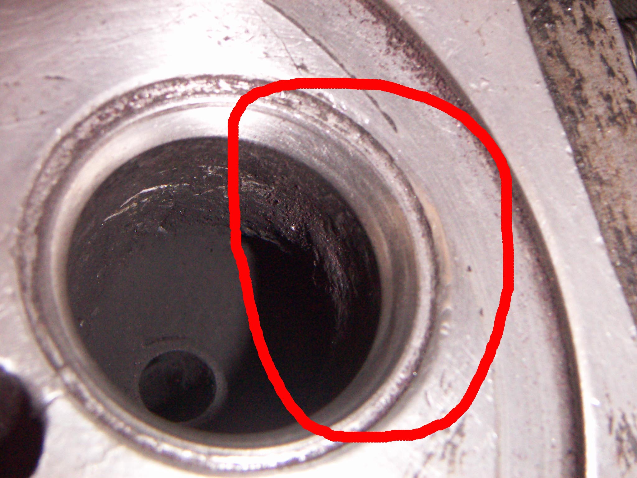

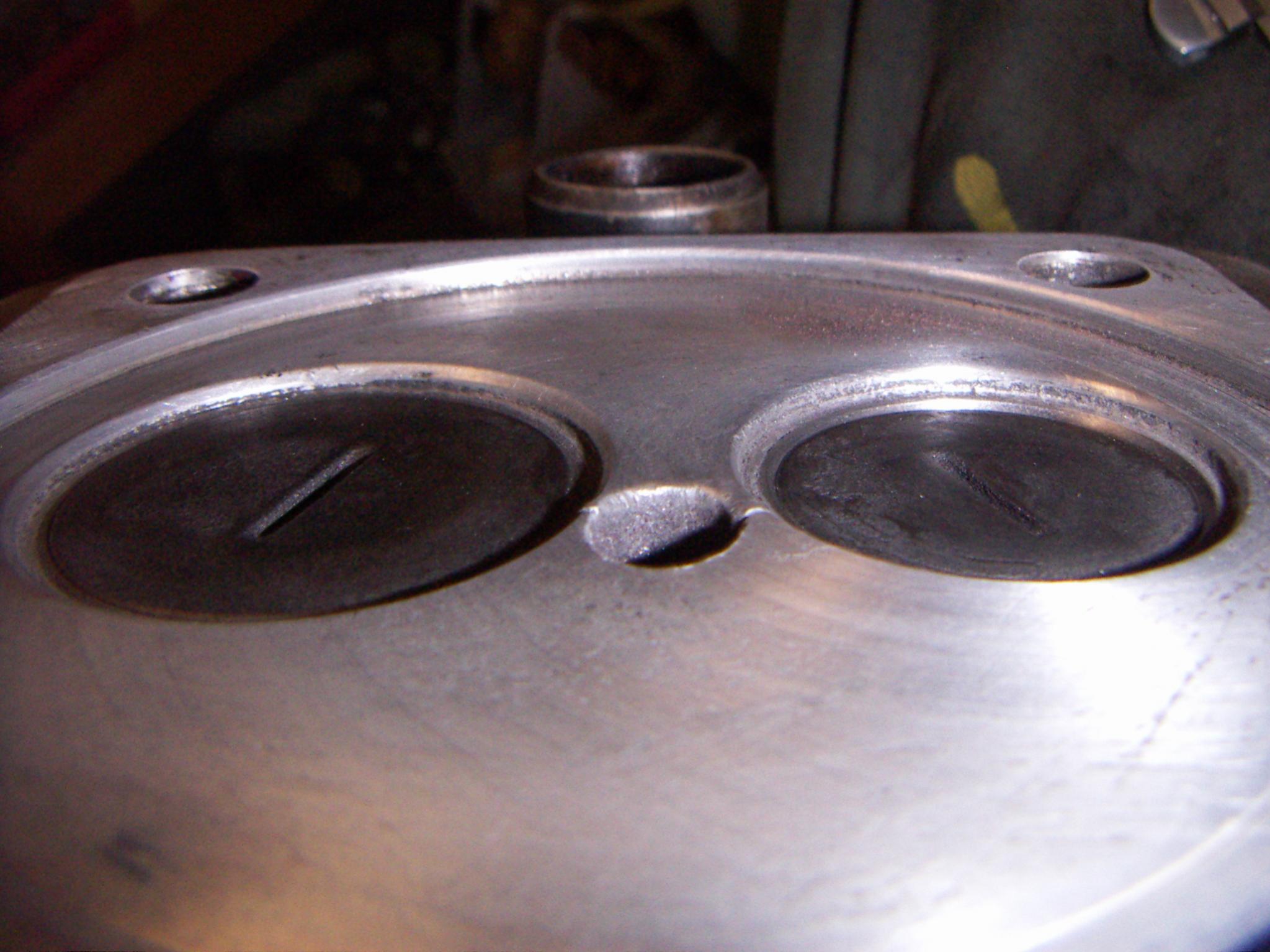

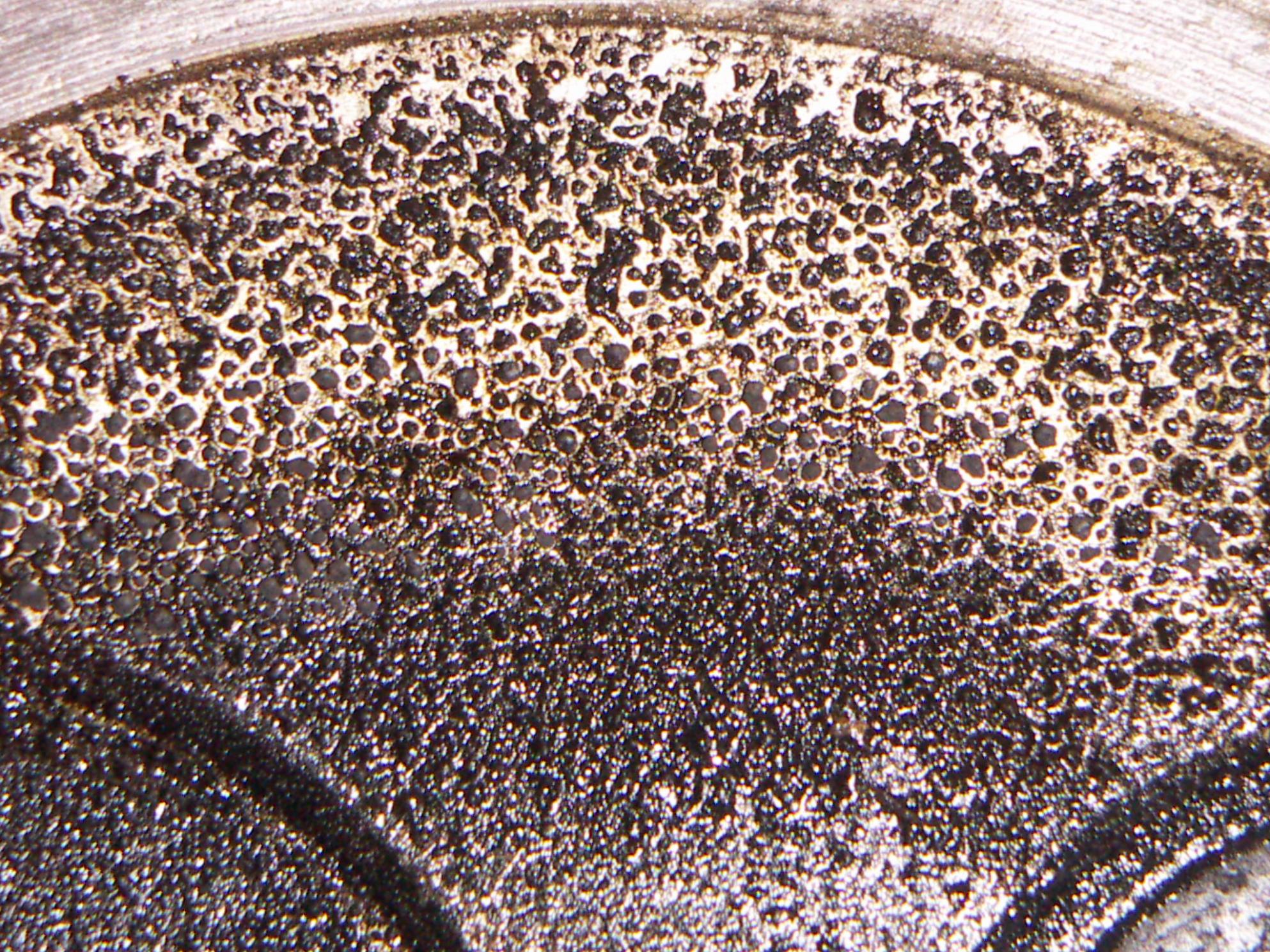

                                            oggi mi son deciso e ho smontato anche la testata per vedere meglio come stavano le valvole e relative sedi.
                                            ho scoperto che la parte dello scarico è usurata. basta vedere le foto.
                                            domani mi informo sul costo delle valvole e relative sedi, cosi cambio anche quelle.
                                            volendo, è possibile rigirare sottosopra le sedi delle valvole e riformare l' angolo d' appoggio?
                                            una domanda: una volta che ho smontato la testata, ho notato che era sporca (la avevo lucidata l' ultima volta prima di rimontarla) e sembra come se fosse stata impallinata. da cosa può derivare questa impallinatura?
                                            ciao e grazie.
                                              Volevi far partire quel motore con le valvole sfondate in quel modo?Porta tutto in rettifica,cambia valvole sedi e guide e poi vediamo.Le valvole non so se si trovano...sono troppo vecchie.

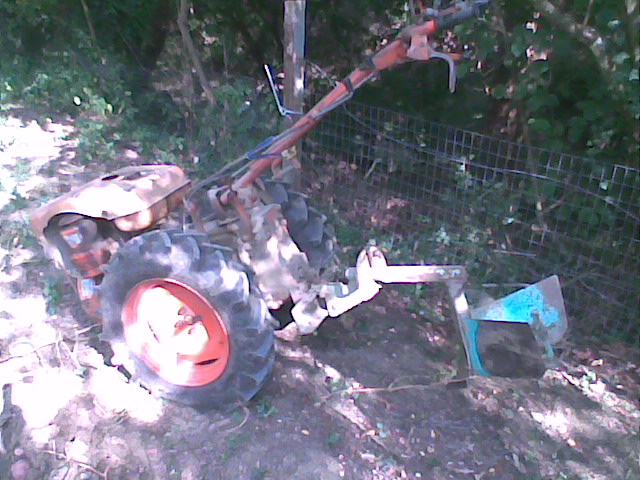

                                                    motocoltivatore Pasquali. Problema strano (per me)
                                                    Ho un motocoltivatore Goldoni, che fino a oggi funzionava benissimo. A un certo punto, mentre stavo fresando, ha smesso di avanzare. Inserivo le marce e la presa di forza, ma niente. L'ho portato sulla strada e lì mi sono accorto che tanto le marce quanto la presa di forza funzionavano ma, come dire, senza esprimere potenza. Quella poca potenza era appena sufficiente per far avanzare lentamente la macchina, che, rimessa sul campo, e dunque sul terreno soffice, non riusciva a muoversi. Non ho sentito rumori strani, colpi, eccetera. Il motore si avvia perfettamente ed è ben compresso, l'acceleratore funziona, la leva della frizione è a posto, ma, ripeto, le ruote e la presa di forza girano senza potenza. Potete aiutarmi? Grazie.
                                                      Ciao, giusto per dividere il problema a blocchi:
                                                      Prova a inserire quanti più dati possibili e qualche foto dal gruppo frizione alla trasmissione finale (giusto per farci un idea su come è assemblato esternamente) del motocoltivatore;
                                                      La presa di forza e quindi la fresa sotto sforzo gira con il cambio in folle?
                                                      La frizione funziona regolare (senti lo sforzo della molla spingidisco)?
                                                      Sono macchine relativamente semplici come meccanica: motore - blocco frizione - cambio (dove al albero primario è collegata la presa di forza, mentre al secondario è collegato il differenziale o "vite senza fine") - riduttore su ogni ruota.
                                                      Se il motore va bene, e sia le ruote che la pdf non hanno forza potrebbe dipendere dal blocco frizione che ha ceduto per x motivi (che capiremo meglio in seguito) o dal "millerighe" che collega la frizione al cambio (a volte millerighe e albero primario sono un pezzo unico).
                                                      In attesa di notizie.
                                                      Saluti Greso
                                                        Originalmente inviato da nicolamor Visualizza messaggio
                                                        Ho un motocoltivatore Goldoni...
                                                        Di che modello parliamo? anni? mai eseguite manutenzioni?
                                                        Marco B
                                                          Allora, faccio presente (e chiedo scusa) che non si tratta di un motocoltivatore Goldoni, ma di un Pasquali, dell'anno 1998, che monta un motore Lombardini. Sul telaio è riportata la sigla 499/1304 e sulla barra a cui sono agganciate le stegole c'è la scritta SR 10.5. Sulla targhetta del motore è riportata la sigla 15 LD 315 - 3600. Più sotto: 4110894 - K 243161. Ancora più sotto: DGM 1377/5372 OM. Il problema, comunque, credo che sia la frizione: una volta inserite le marce, infatti, il motocoltivatore procede lentamente e continua ad andare (piano) anche tirando la frizione, che dunque non funziona. Ma questo però non spiega la poca potenza espressa dalle ruote e dalla pdf. Sembra infatti che da una parte la frizione non agisca affatto (la macchina non si ferma) e dall'altra che agisca troppo (la macchina procede lentamente). Aiuto!
                                                            Da come descrivi il problema sembra che la causa sia la frizione ....... hai controllato anche che il filo comando frizione non sia troppo tirato?
                                                            Ren57
