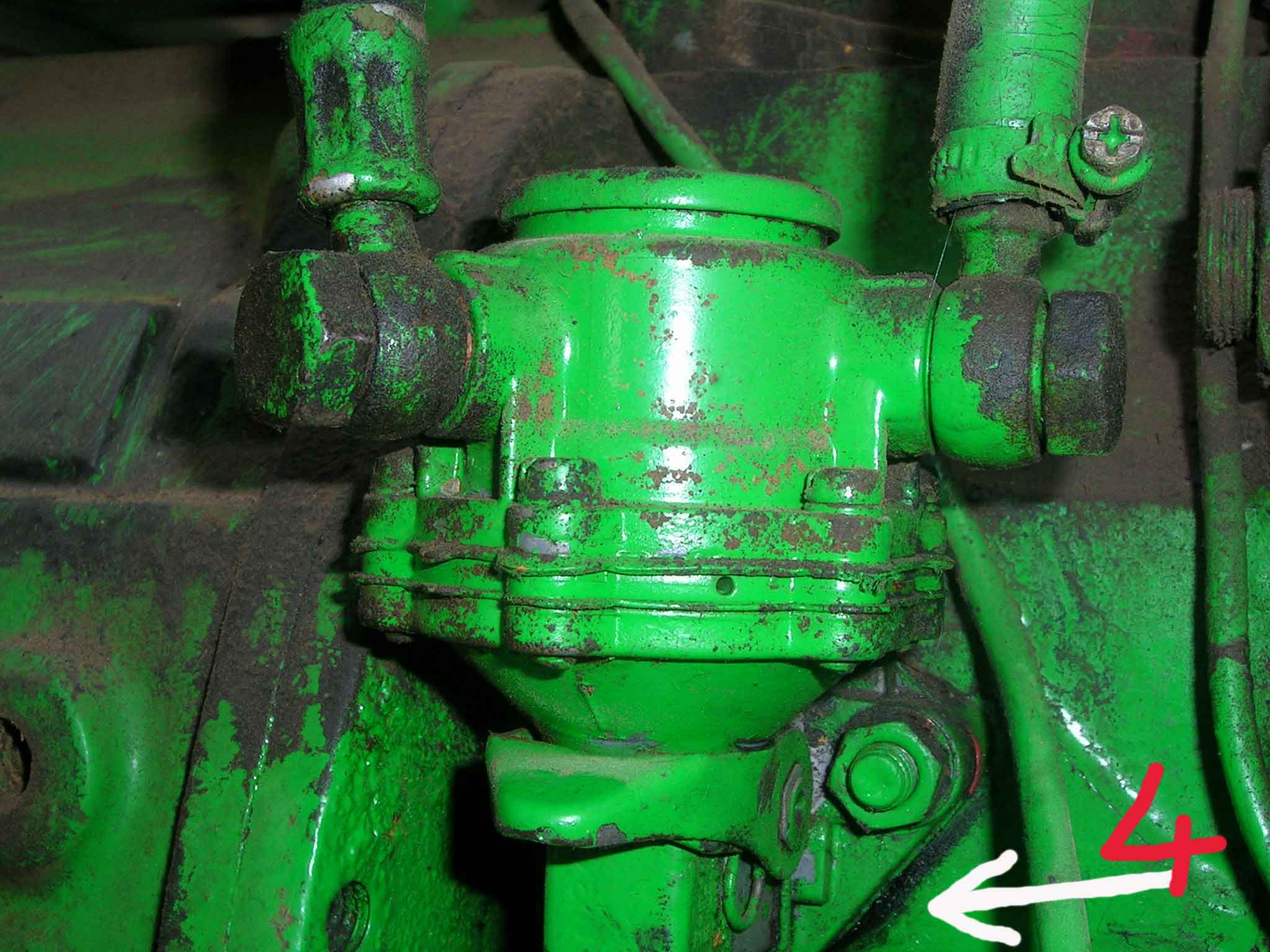

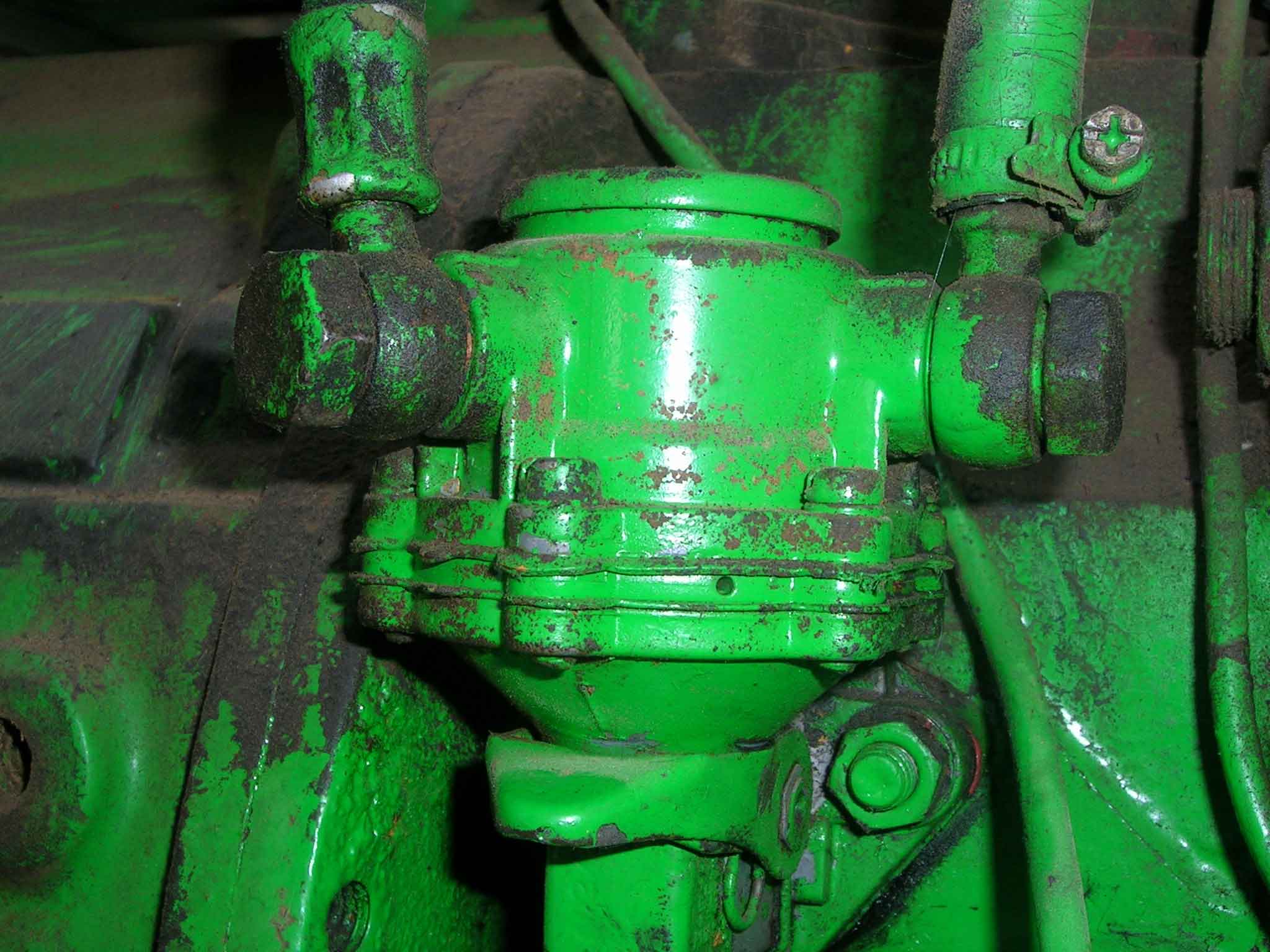

Salve, causa una piccola perdita di gasolio dalla base della pompa sul carter, vorrei mettere una nuova guarnizione per rimediare ma, non so come comportarmi, ho paura che svitando la base esca gasolio o entri aria grazie a chi mi risponde. Allego foto della pompa.

Tranquillo,è una classica pompa AC,puoi tranquillamente svitare e verificare.Originalmente inviato da ruotaquadra Visualizza messaggioSalve, causa una piccola perdita di gasolio dalla base della pompa sul carter, vorrei mettere una nuova guarnizione per rimediare ma, non so come comportarmi, ho paura che svitando la base esca gasolio o entri aria grazie a chi mi risponde. Allego foto della pompa.
Non ci sono problemi di aria o altro.Ognuno è ciò che è,non ciò che finge di essere....
Se la trasudazione è dove ci sono le viti a cacciavite conviene sostituire la pompa altrimenti le altre guarnizioni dei tubi o dove è posizionato il filtro pompa AC si possono sostituire tranquillamente. Attenzione in tutte le operazioni dovrai chiudere il rubinetto gasolio dal serbatoio (se ne è dotato)oppure stringere il tubo che arriva dal serbatoio con una pinza a pressione. Dopo la conclusione dei lavori dovrai solo caricare l'impianto gasolio usando la levetta attorno alla pompa.Se invece la perdita è tra carter e pompa il problema è l'oring di tenuta ma dell'olio motore devi solo svitare i due dadi e sostituirlo (l'oring).Originalmente inviato da ruotaquadra Visualizza messaggioInnanzi tutto grazie per il contatto. Il trattore è un nonno Carraro 3500 gommato anno 1973 , 2cilindri aria, quindi per la pompa ....fai te, io non so. Riallego la foto.

Quale posizione intendi per base?
Se la posizione è la -1- la pezzi sostituendo la guarnizione sotto il coperchietto (pulisci anche il filtro a rete che vi è all'interno)
Se perde gasolio dalla posizione -3- devi buttare via tutto e prenderla nuova...... se è la -2- puoi tentare di stringere i bulloni che la tengono in sieme ma.....anche in questo caso ti consiglio la soluzione della -3-Luca C.

Se la perdita è olio,come dice Ren risolvi il problema .....se c'è anche gasolio ....butta via tutto,hai la menbrana della pompa crepata ed è probabile che aspiri anche ariaOriginalmente inviato da ruotaquadra Visualizza messaggiola trasudazione avviene dalla posizione 4 verso il basso chiaramenteLuca C.

perdeva olio, ho svitato i due dadi 13 (di cui in foto se ne vede uno) e la pompa tutta poggiata su una basetta triangolare si è staccata dal carter, era li che trasudava.Ho asciugato, guarnito e serrato i dadi. Il trattore ha lavorato ieri 2 h, oggi non ha trasudato... speriamo bene saluti

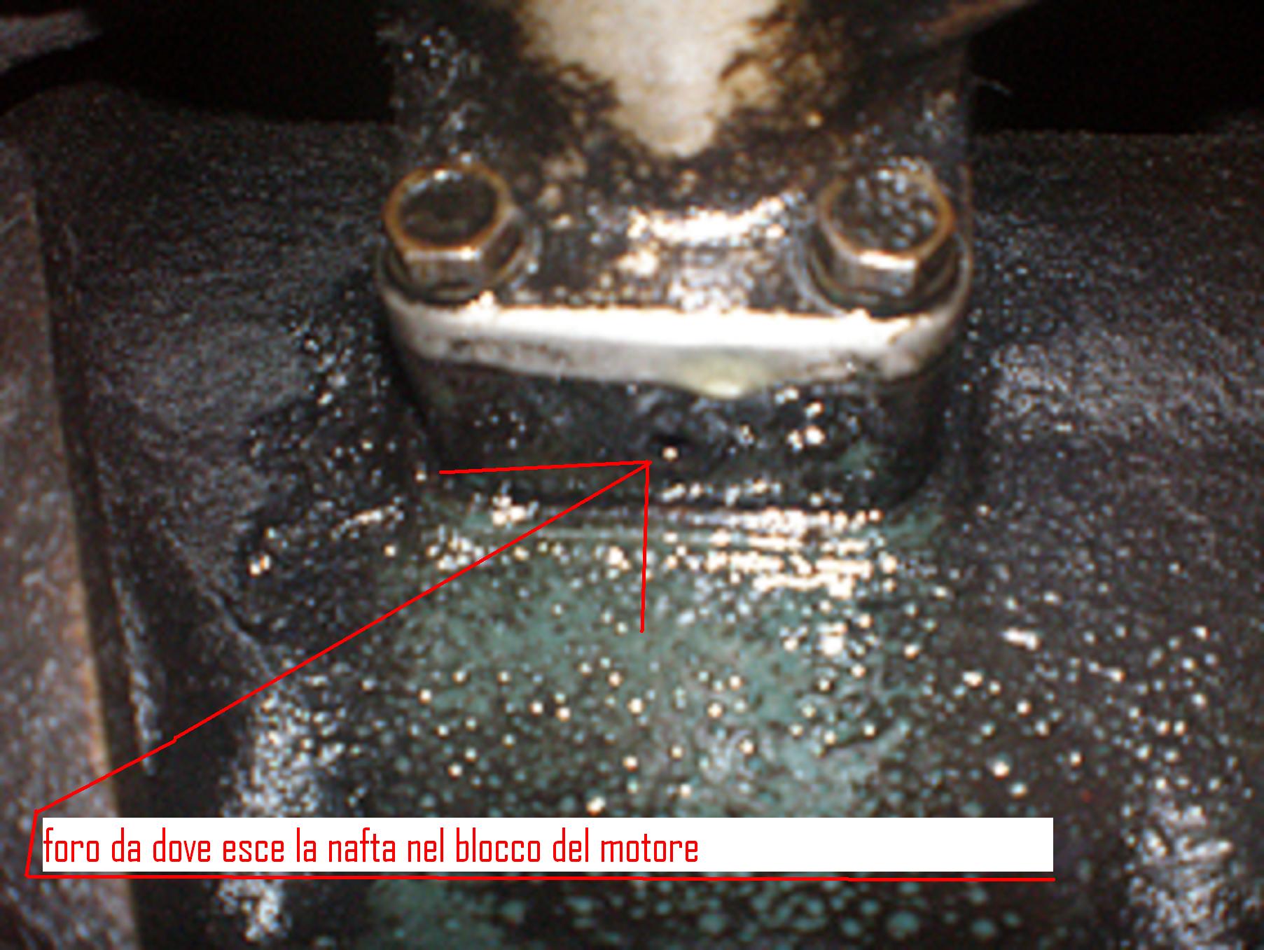

da li entra aria
Potresti mettere qualche foto? Vediamo se è possibile capire da dove avviene la perdita.Originalmente inviato da paolof215 Visualizza messaggiodove la trovo una pompa nuova..
Perche vuoi metterla nuova?Se va in moto segno che ancora funziona,credo che stiamo parlando della stessa pompa, quella col bicchiere in vetro sotto, se si tratta di questa devi solo cambiare qualche guarnizione,Originalmente inviato da paolof215 Visualizza messaggiosi..ok..ma dove la trovo una pompa nuova..ho provato in un paio di consorzi ma non cè ne hanno..

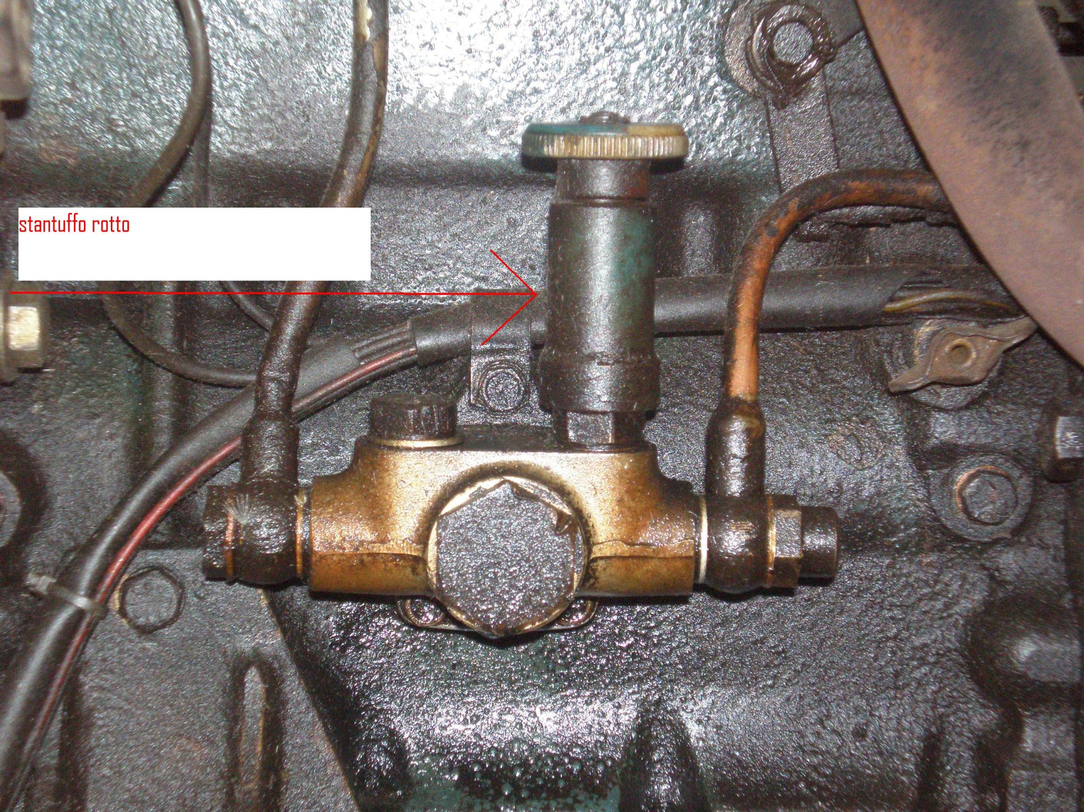

allora ho messo le foto su una si vede la pompa intera non è quella con il filtro in vetro..il filtro cè la dentro su una vite..comunque sull'altra ho fatto la foto al di sotto della pompa e si vede un foro ed è da li che perde quando è spento e anche quando è acceso si vede le bolle di aria e nafta che escono....non pensavo che si potessere mettere le mani e cambiare le guarnizioni anche perchè sarà difficile trovarle...il foro non si trova sulla pompa ma è sul blocco cel motore....e cmq non mi funziona nemmeno lo stantuffo quello per pompare la nafta infatti non posso cambiare il filtro quello grosso perchè senò poi non posso più ripompare la nafta dentro...
Togli la pompa da quel motore , la pompetta manuale molto probabilmenti è solo (incragnata) da un pò di ruggine, per la perdita potrebbe essere solo da cambiare un OR finchè non la smonti non puoi dire cosa le serve, in ogni caso per i ricambi ricoda che fiat usò i loro motori non solo per le macchine agricole ma anche su camion e ruspe prova a vedere anche dai ricambi di veicoli stadaliOriginalmente inviato da paolof215 Visualizza messaggioallora ho messo le foto su una si vede la pompa intera non è quella con il filtro in vetro..il filtro cè la dentro su una vite..comunque sull'altra ho fatto la foto al di sotto della pompa e si vede un foro ed è da li che perde quando è spento e anche quando è acceso si vede le bolle di aria e nafta che escono....non pensavo che si potessere mettere le mani e cambiare le guarnizioni anche perchè sarà difficile trovarle...il foro non si trova sulla pompa ma è sul blocco cel motore....e cmq non mi funziona nemmeno lo stantuffo quello per pompare la nafta infatti non posso cambiare il filtro quello grosso perchè senò poi non posso più ripompare la nafta dentro...

un'altra cosa...la vite grossa che cè davanti alla pompa che serve?? cosa cè dentro?? quella io non la tocco??Ultima modifica di sergiom; 05/07/2010, 14:28.
vi è la molla del pompante, poi il pompante, poi l'astina di comando del pompante, non saprei se sia possibile estrarre fino all'astina e sostituire l'or che vi è su di essa solo smontando il tappo i cui parliOriginalmente inviato da paolof215un'altra cosa...la vite grossa che cè davanti alla pompa che serve?? cosa cè dentro?? quella io non la tocco??

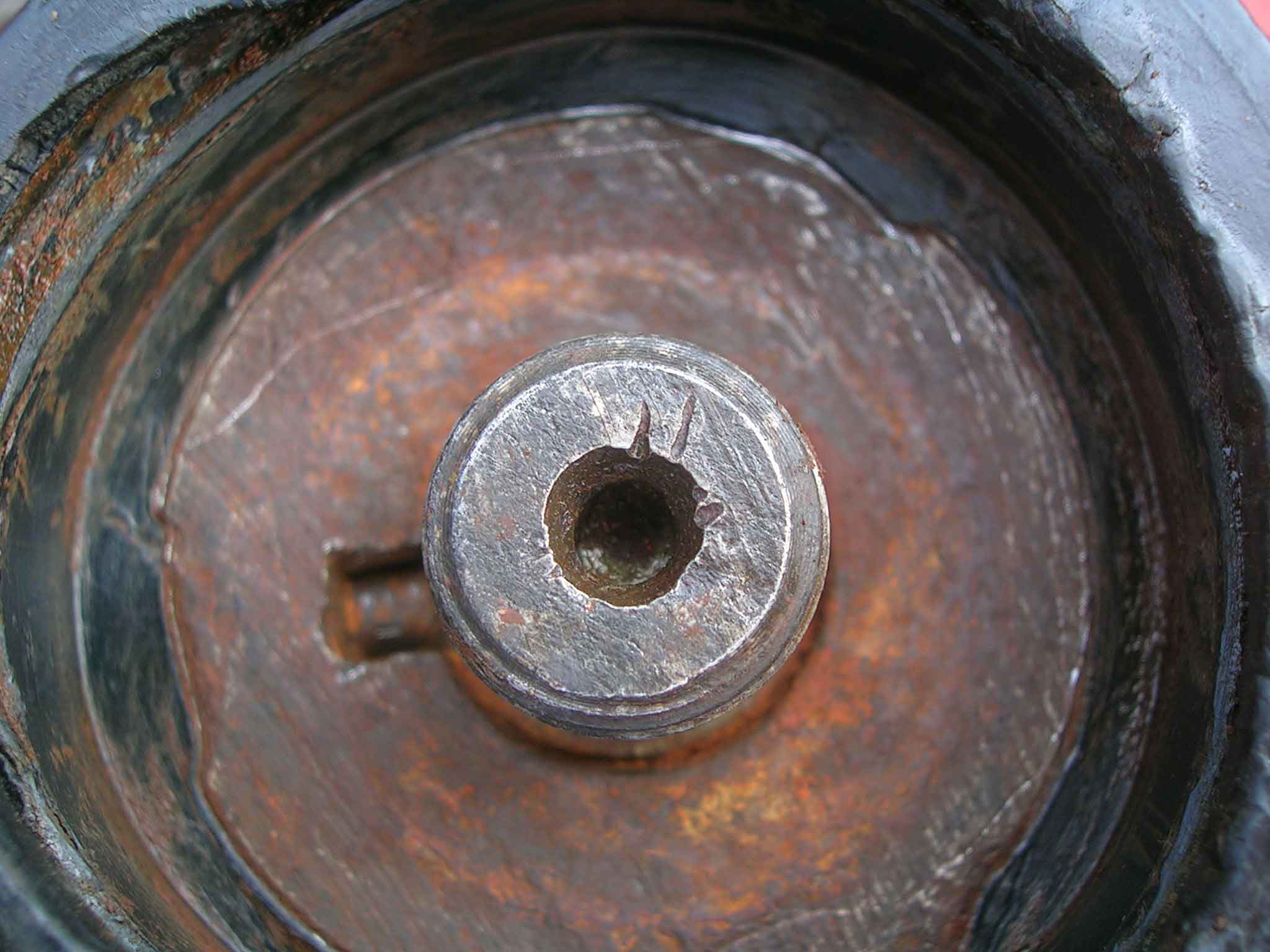

con motore acceso c'è una piccola fuoriuscita dal buchetto (sfiato?) che ho cerchiato di rosso. si può risolvere in qualche modo o è da cambiare la pompa?
ho provato a smontarla e aprila ma non ho tolto la membrana cerchiata per paura di rompere qualcosa.

Probabilmente la membrana è rotta ed una parte del gasolio trafila tramite il foro (hai notato anomalie o perdite di potenza del motore durante l'utilizzo?)
Basta andare da un ricambista e richiedere la membrana come ricambio, se ancora fornibile.
