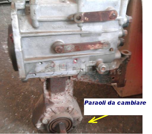

        Vengo adesso dall'orto. La Benassi BL 7 di mio padre anche oggi ha fatto il suo dovere (stesso dovere da oltre 30 anni!).
        Parte al primo colpo e non si arrende mai.
        Accusa però una perdita d'olio (non grave) dall'asse sul quale vanno innestate le frese.
        Noi controlliamo sempre il livello olio nel carter e lo ripristiniamo. La cosa seccante è che l'olio che si spreca sporca...
        Mi sarei deciso a cambiare paraoli/parapolvere, se però mi assicurate che è affare semplice e se promettete di guidarmi nel caso sbagliassi qualcosa.
        Grazie in anticipo.
        Allego una foto di un blocco trasmissione che somiglia al mio (foto presa da internet), così si capisce meglio cosa c'è da fare e quali sono le cautele da adottare.
        Ultima modifica di Engineman; 13/01/2014, 21:32.

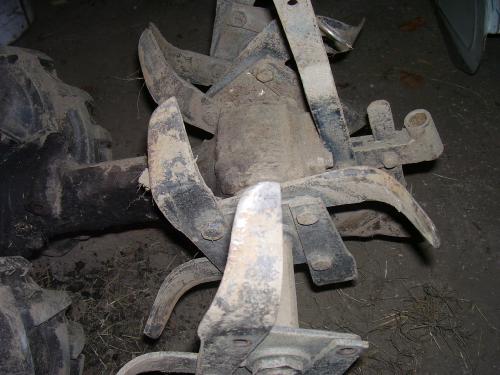

            • #36
              sostituzione paraoli fresa NIBBI vintage
              Ciao a tutti,
              mi trovo con la necessità di sostituire i pargoli della fresa del mio motocoltivatore NIBBI G719, pare che i ricambi li abbia trovati qualcuno sa darmi qualche dritta su come procedere?
              devo svitare i bulloni ai lati dell'albero ed estrarli?
              ho il manuale uso e manutenzione ma il manuale tecnico di questa macchina è reperibile?
              • #37
                Generalmente si rimuove il cofano, si tolgono i coltelli e ti rimane solo il blocco con la coppia conica e l'alberino. Quindi sviti i bulloni che dovrebbero essere su uno dei due lati del blocco e dovresti rimuovere il coperchio del blocco che contiene anche un paraolio e un cuscinetto. Prima di aprire il tutto svuota l'olio in esso contenuto.
                Questo in linea di massima, non ho mai aperto una fresa Nibbi però dall'immagine non mi pare il modulo sia molto diverso da quello che ho aperto (BCS).
                Ps. Dimenticavo, una volta aperta e rimosso l'albero sul quale vanno i coltelli con l'ingraggio più grosso potrebbe servirti un estrattore per rimuovere i cuscinetti da quest'albero visto che è buona cosa cambiare, assieme ai paraoli, anche i due cuscinetti.

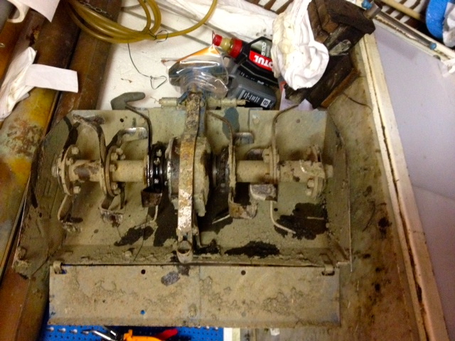

                • #38

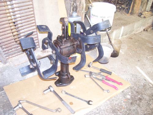

                  controllo livello olio fresa colibri bedogni e reperibilità zappette
                  Salve a tutti, dopo 30 anni di onorato servizio è doveroso controllare se c'è ancora olio nella fresa, mi spiego meglio: non nel motore che è un intermotor 350 cc., ma nella fresa vera e propria e precisamente nell'albero che parte dalla presa di forza e trasmette la rotazione alle zappette, non ho trovato nessun tappo per il riempimento, cortesemente c'è qualcuno che può dirmi come intervenire?
                  Approfitto della vostra cortesia per chiedere dove posso trovare le zappette, sui vari siti non c'è più nessun riferimento alla bedogni, esistono delle zappette che si possono adattare e sotto quale marchio le trovo?
                  Grazie in anticipo e saluti
                  sergio
                  • #39
                    Hai rimosso il cassone o cofano e pulito il modulo fresa prima di dire che non vi è nessun tappo? Generalmente il tappo è costituito da una vite a dado posta sopra il centro del blocco fresa, non visibile senza togliere il carter.
                    Le zappette evita di cercarle in internet, staccane una e portala presso qualche rivenditore professionista di ricambi agricoli (spesso le vendono anche i concessionari di trattori e mezzi agricoli), lì sapranno indicarti la giusta misura per il tuo modello.
                    • #40
                      Originalmente inviato da Arkans Visualizza messaggio
                      Grazie per la risposta, ho guardato sul blocco fresa, ma non ho trovato niente, appena smette di nevicare vado a rivedere meglio e eventualmente faccio una foto.
                      Ottima la dritta per l'acquisto zappette, giustamente in internet è facile sbagliare nell'acquisto, grazie di nuovo e saluti
                      sergio
                      Salve non ho trovato tappi, invio foto saluti
                      Ultima modifica di Engineman; 14/01/2014, 23:13.
                      • #41
                        Potrebbe essere a 'scatola chiusa', senza tappo per il rabbocco. Prova a rimuovere il blocco dal motocoltivatore e pulirlo bene dalla terra e dalle incrostazioni, magari sotto ha un tappo per svuotarlo. Se anche sotto non c'è nulla credo sarebbero da rimuovere le flange delle zappe e procedere all'apertura del blocco (come dovrà fare l'utente al quale ho risposto prima di te). Se hai qualche conoscenza base di meccanica e gli strumenti è un'operazione che puoi fare senz'altro da te.
                        • #42
                          Procederò come indicato, grazie Arkans, non l'ho scritto prima, e mi scuso per la mancanza, l'ho faccio ora (in ritardo) il forum è proprio organizzato bene: completo e funzionale, tanto per fare un esempio per inviare le foto basta ridurle, in altri siti la procedura è molto più complicata.
                          cordialmente sergio
                          • #43
                            Originalmente inviato da seergio Visualizza messaggio
                            cordialmente sergio

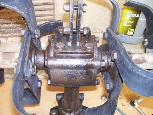

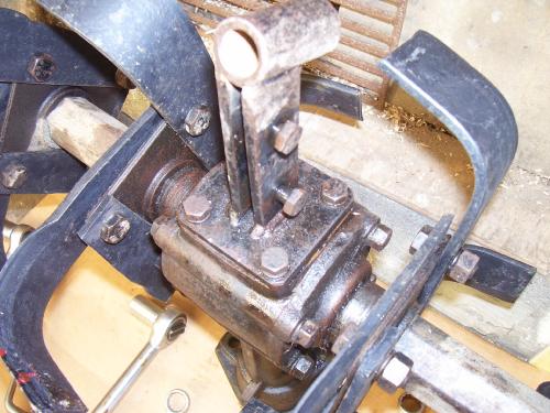

                            Trovato zappette, 5 € l'una, anche se su internet possono costare meno poi devi aggiungere le spese di spedizione, e c'è sempre il rischio di sbagliare l'ordine, quindi molto meglio come dice Arkans comprarle da un rivenditore di macchine agricole portando il campione.
                            Per il cambio olio della motozappa, dal momento che non ci sono tappi ne sopra ne sotto, bisogna fare come suggerisce Arkans, togliere il coperchietto sul retro della motozappa, l'unica avvertenza è quella di non riempire di olio fino all'orlo ma fermarsi a metà, dal momento che la lubrificazione è a sbattimento è sufficiente che gli ingranaggi peschino, questo sempre in mancanza del libretto istruzioni dove è indicata la quantità esatta dell'olio.
                            Posto alcune foto per chi, come me, non sa cosa fare quando non trova tappi di riepimento.
                            Saluti a tutti
                            sergio

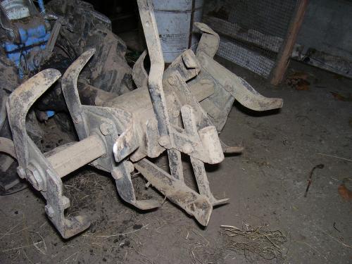

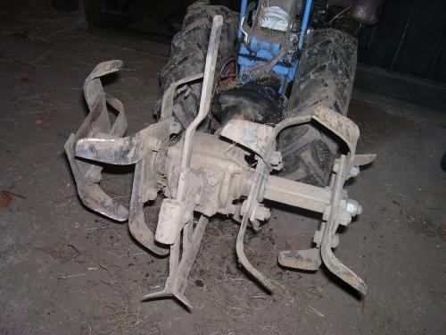

                                                Fresa Motocoltivatore pasquali 917
                                                Mentre lavoravo il terreno del mio orto, la fresa si è bloccata e non gira in alcun modo, cosa può essere successo? Il problema sta nella fresa perché l'ho tolta dal motocoltivatore e quest'ultimo con il cambio gira regolarmente. Grazie.
                                                • #54
                                                  2 precisazioni per aiutare gli esperti a risponderti.
                                                  Con la fresa staccata, il motocoltivatore "gira regolarmente. Cosa significa? Non c'entra se il motocoltivatore gira, deve girare il codolino di inserimento della PDF che entra nell'attrezzo fresa. Gira, dunque, questo codolo se innesti la PDF?
                                                  Nella fresa staccata, se giri i coltelli a mano, gira liberamente e senza sforzo l'innesto da cui prende il moto l'attrezzo e che va innestato sulla PDF del motocoltivatore?
                                                  • #55
