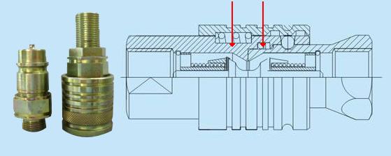

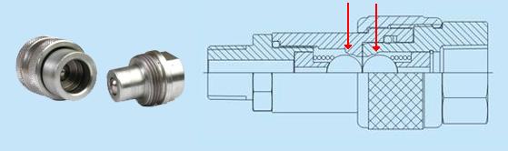

                                La differenza sostanziale è nello spazio utile per il passaggio dell'olio.
                                Il sistema a sfere lascia molto meno spazio, mentre il sistema "funghetto" ha il vantaggio di offrire un maggior spazio.
                                Di conseguenza si ha minore resistenza, minore riscaldamento e possibilità di flusso maggiore.
                                Marco B
                                  Adesso ho capito, molto chiari i disegni. Provo e vi faccio sapere.
                                  Albe, www.albe.tk

                                    Per i modelli rappresentati in foto,c'è una differenza sostanziale nel sistema di accoppiamento.
                                    Nel primo (con chiusura a vite) è possibile l'accoppiamento con tubi in pressione.
