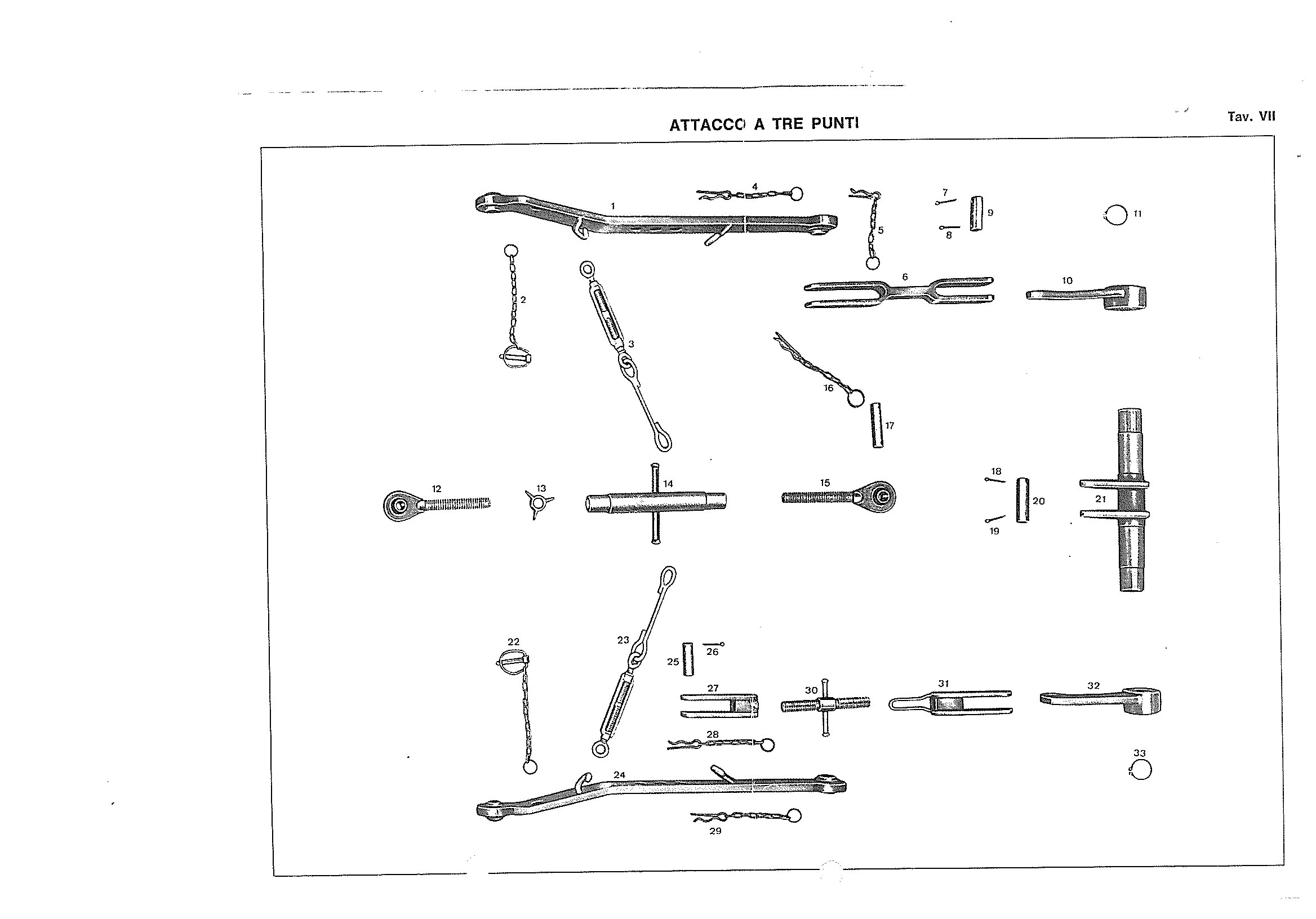

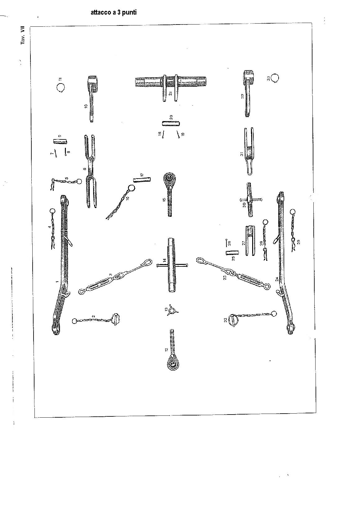

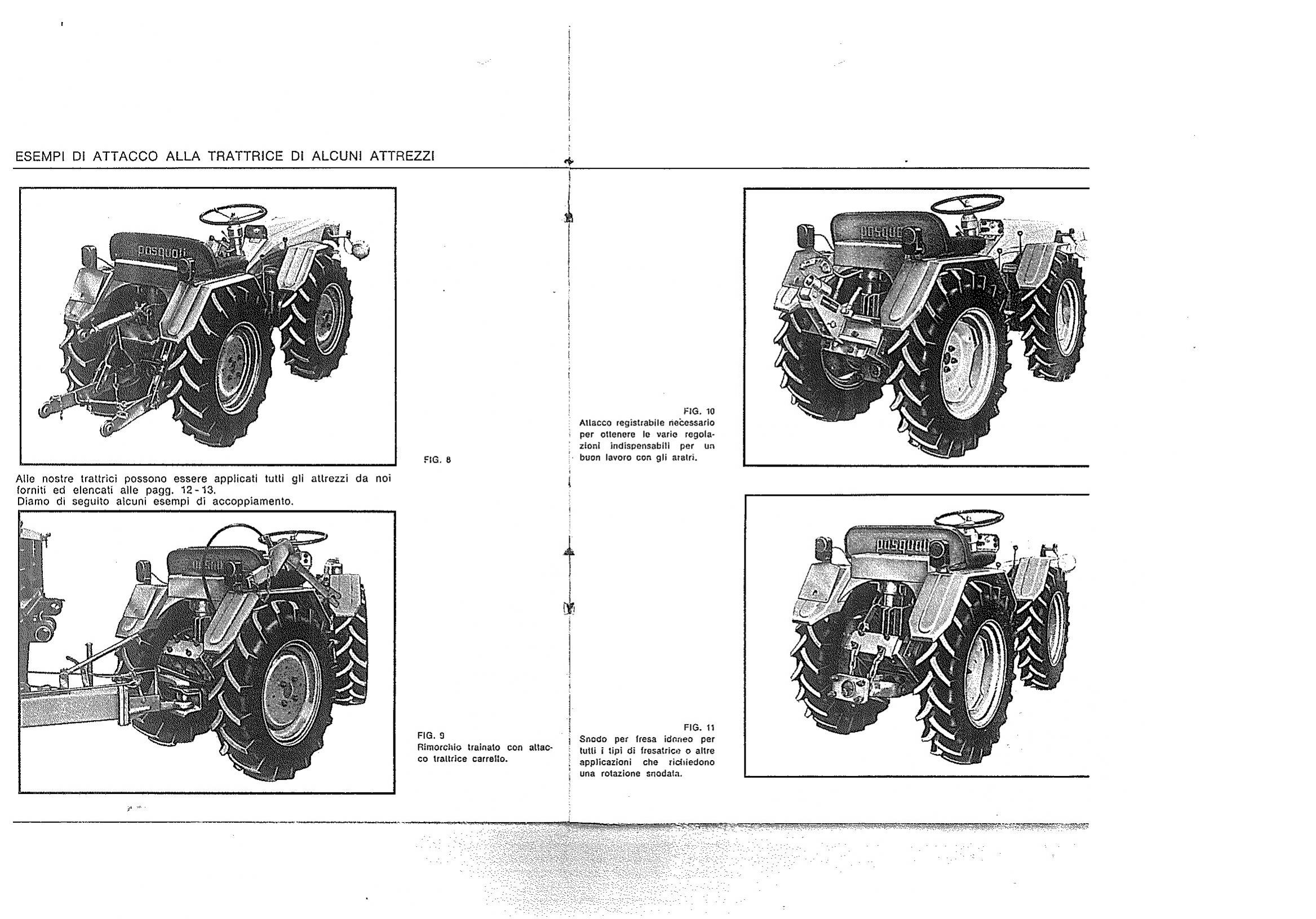

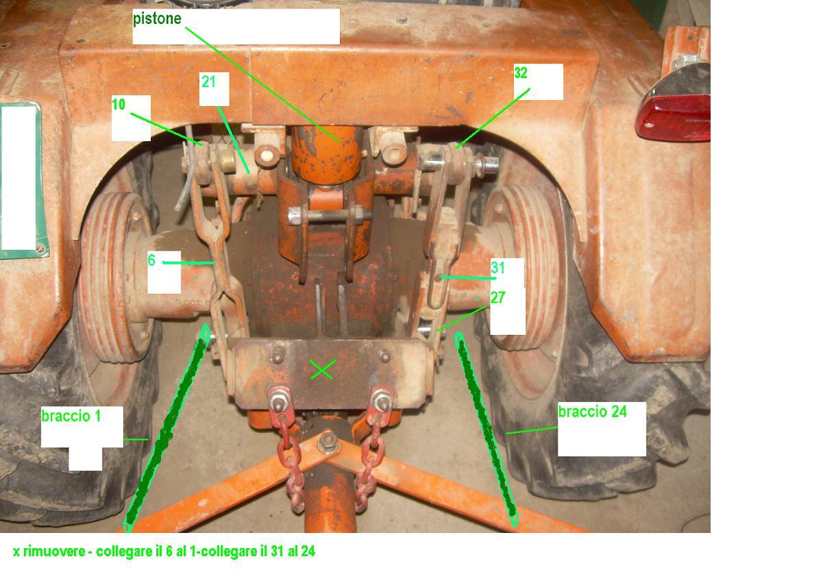

    ho trovato qualcosa ecco se puo' essere d'aiuto
      Grazie per l'invio ma dai disegni non si vede molto, avevo già il libretto di uso e manutenzione. L'ideale è avere foto della parte posteriore del trattore evidenziando l'attacco a tre punti.
        sollevatore
        e' forse cosi' il sollevatore??
        ecco l'occorrente.........

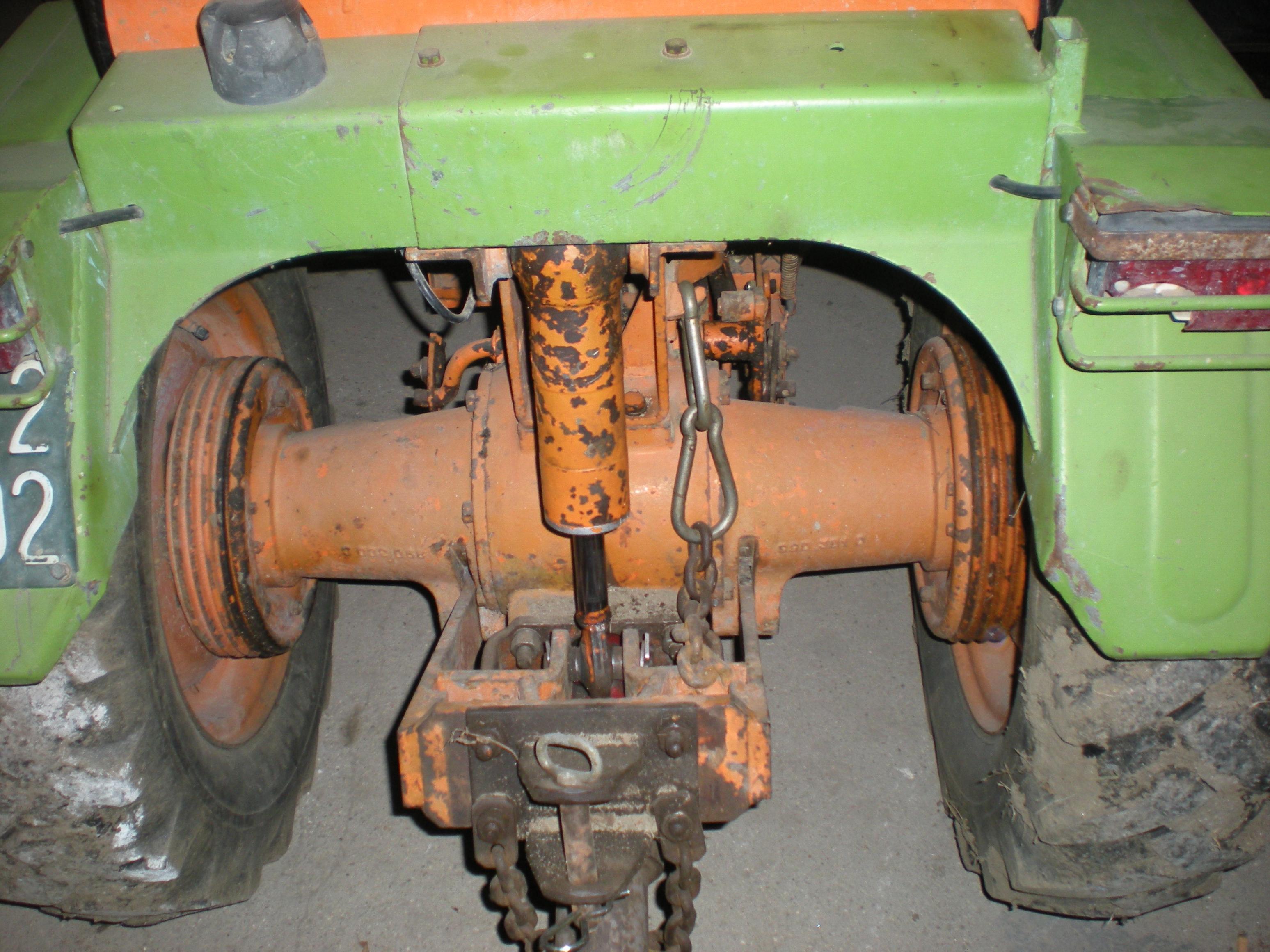

          Posso avere degli spunti per realizzare attacco terzo punto per il mio pasquali 991 in quanto attualmente monta attacco a due punti.
          La modifica e' importante poichè ti consente di agganciare qualsiasi attrezzo tipo trincia.
          Inoltre volevo sapere per la presa di forza del mezzo come posso fare se è idonea grazie ti tutto e buone feste.

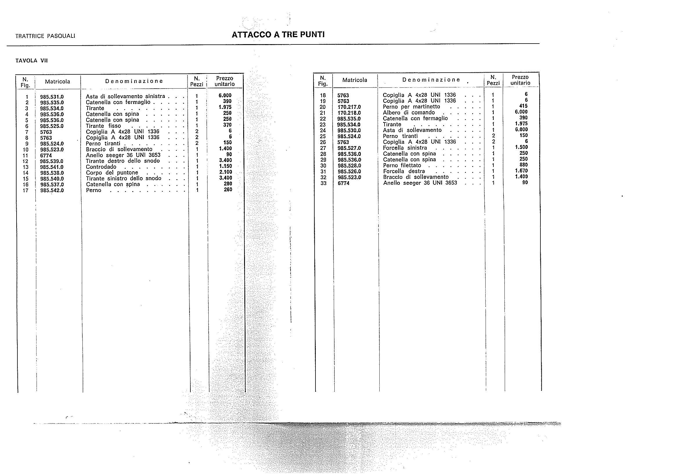

          mi potete far sapere come devo intendere i prezzi dei pezzi per quanti riguardano gli allegati inviati per attacco a tre punti per pasquali inviato da utente del forum

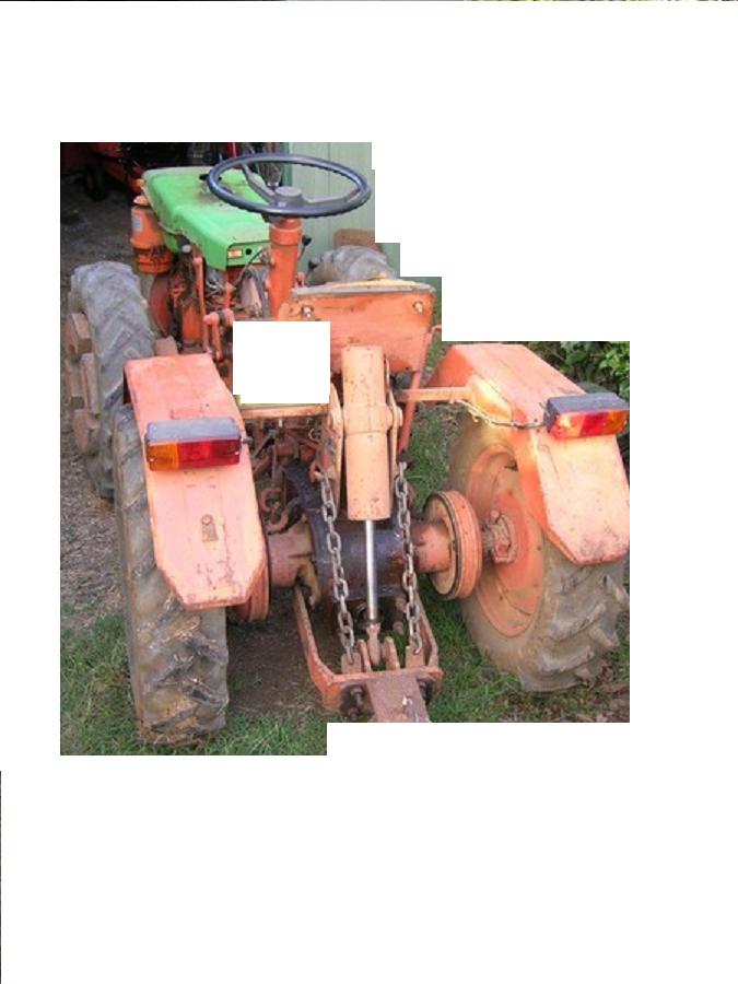

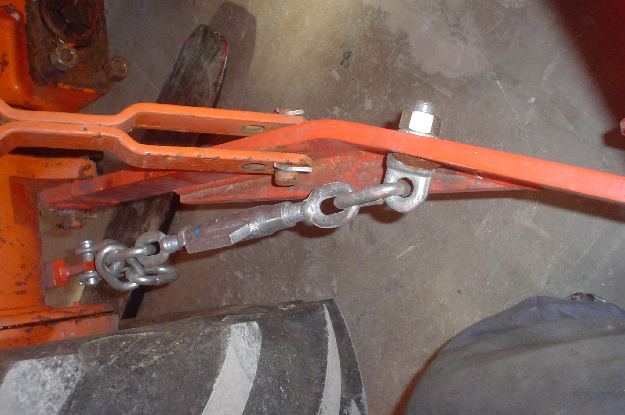

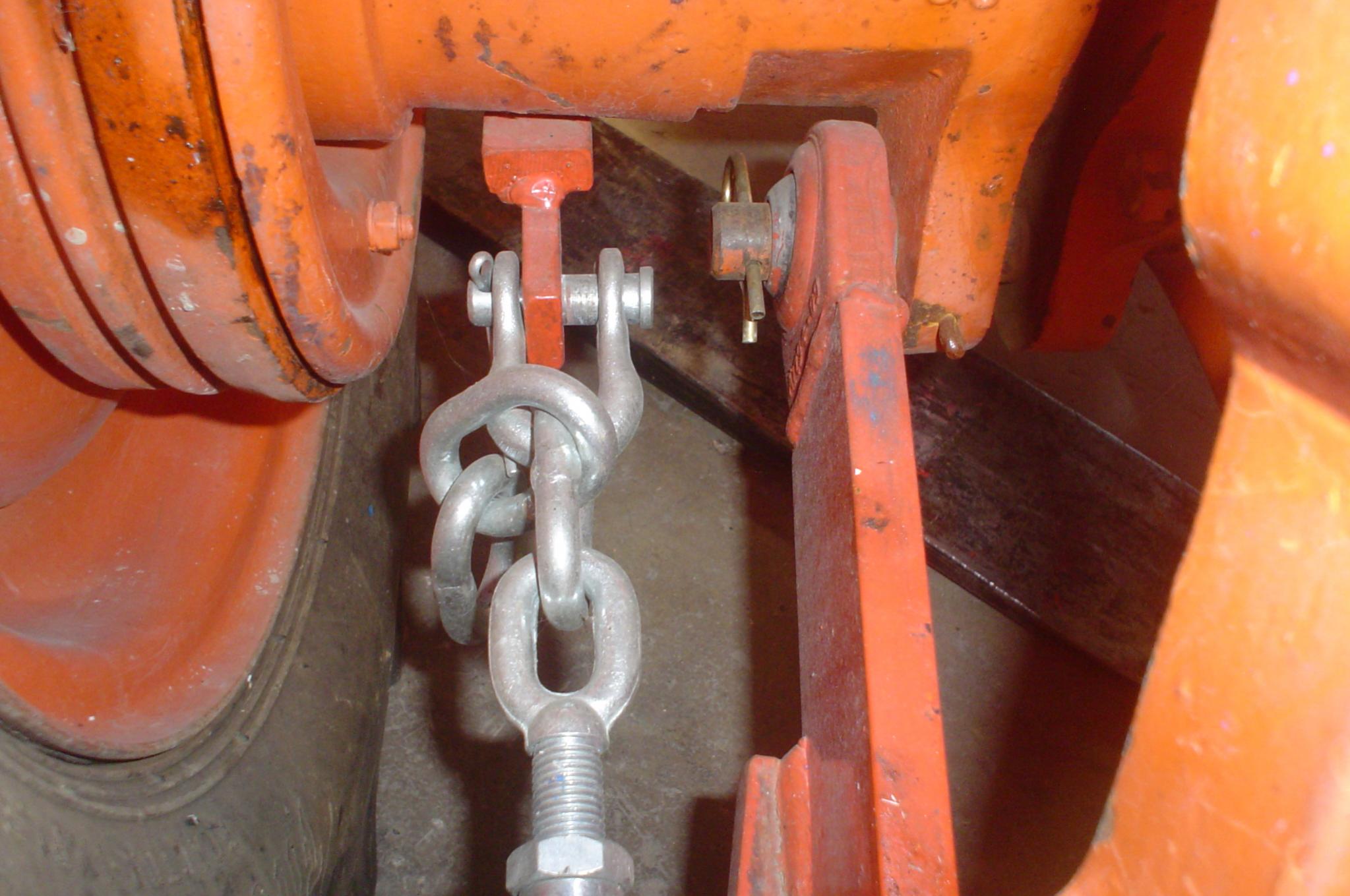

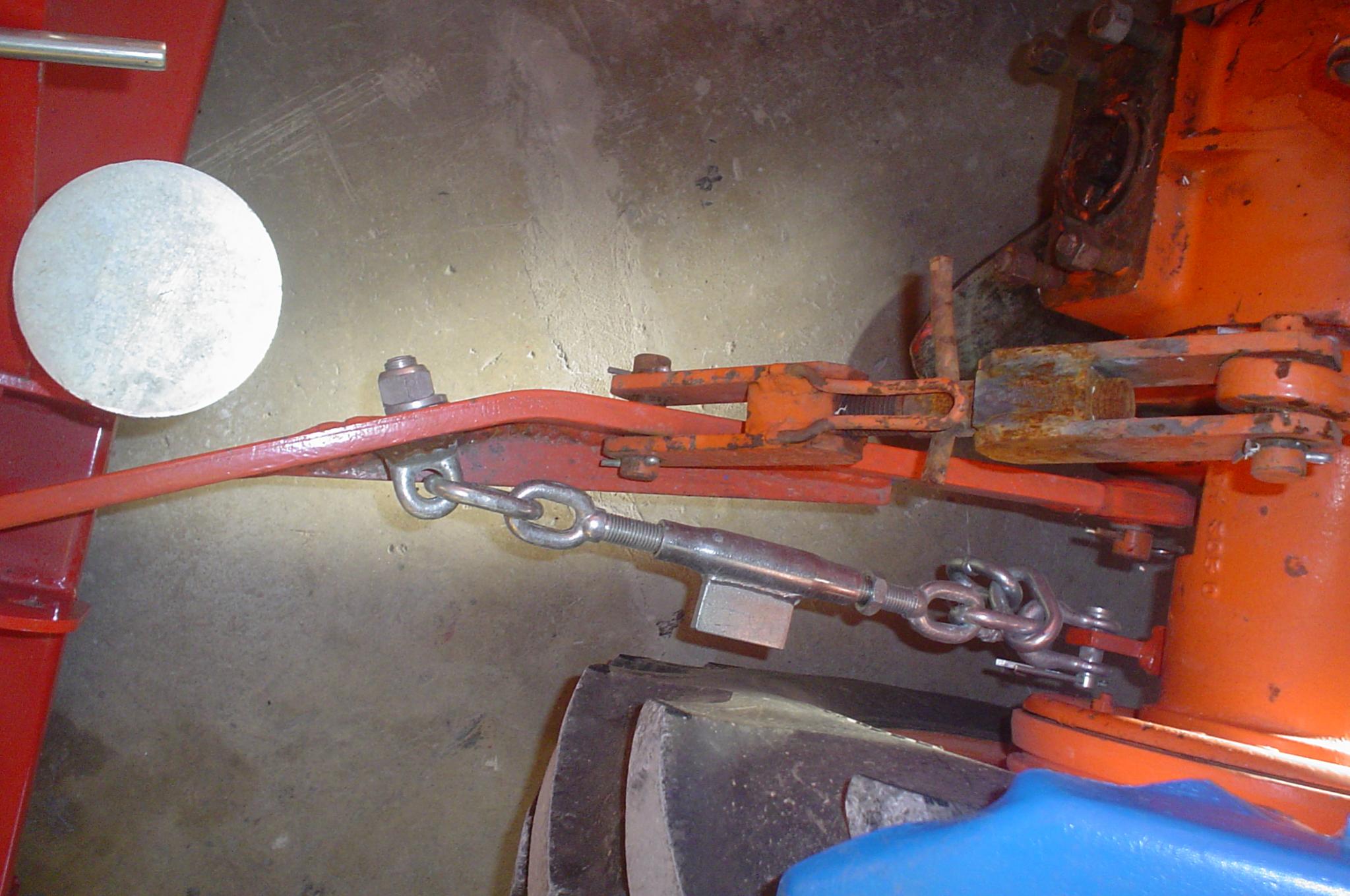

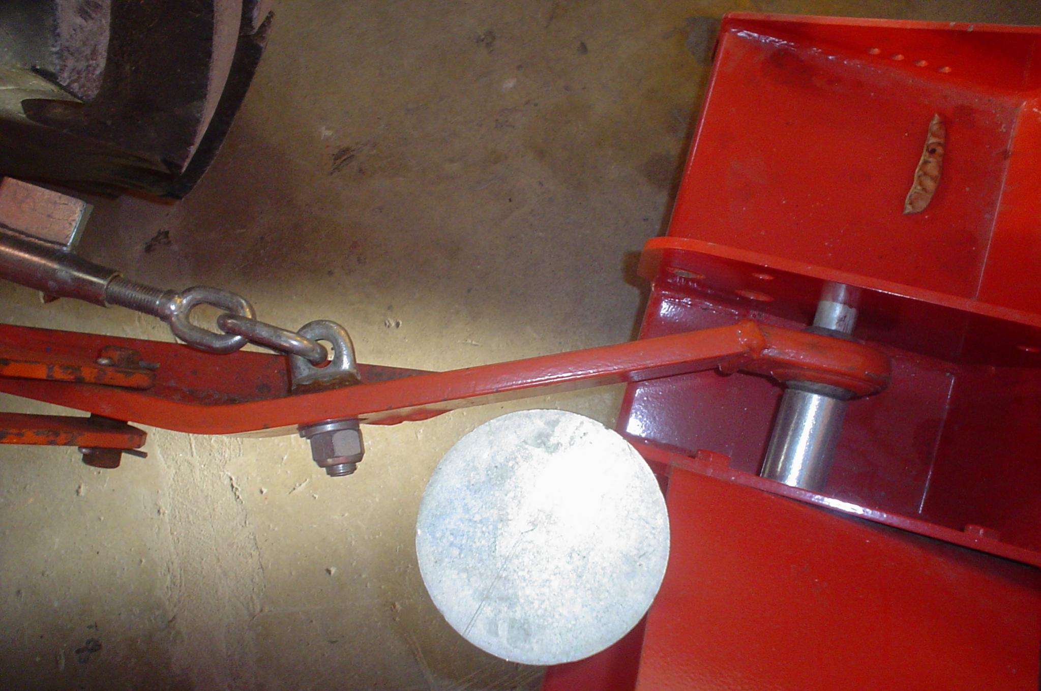

              prova a guardare queste foto dell'attacco a tre punti che ho realizzato.
                Guardando le foto subito ho pensato che avessi fatto i bracci troppo sottili poi ho notato che quel bel rinfozo sulla piega dei bracci e mi sono dovuto ricredere.
                Bel lavoro!
                Albe, www.albe.tk

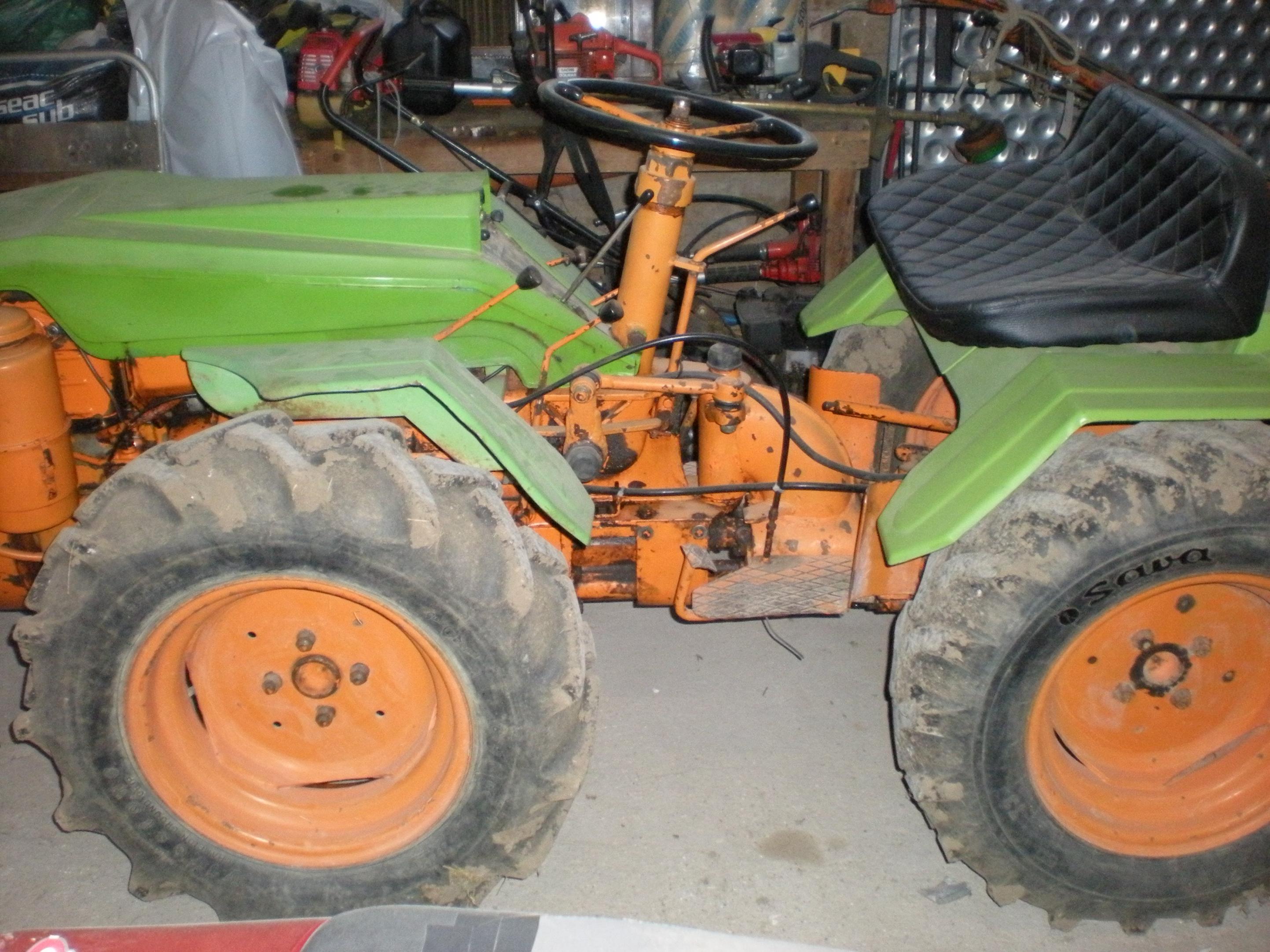

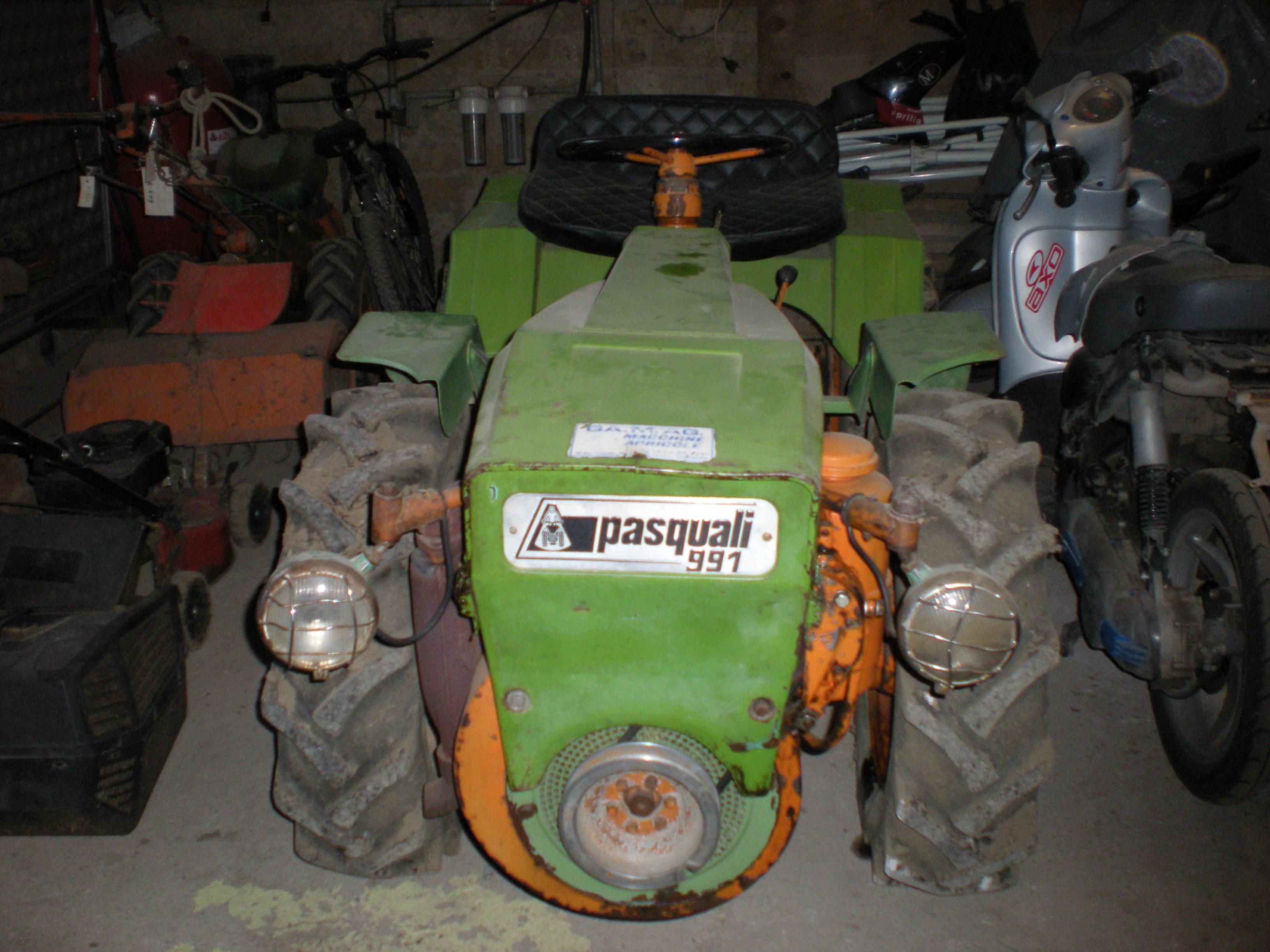

                  Per Roberto 64 ed eventuali altri membri del forum invio le foto del mio trattore Pasquali 991 per conoscere se possibile montare un modifica che trasforma attuale attacco a due punti a tre punti ringrazio per l'aiuto mi potete inviare foto e schema dettagliato della modifica ciao Angelo
                  Ultima modifica di sergiom; 14/01/2012, 15:44. Motivo: messaggi consecutivi
                    Il tuo trattorino è un primissimo tipo ancora con il pistone sollevatore in posizione verticale.Sei rovinato,non si può fare.Sarebbe un lavoro molto complesso e costoso e poi verrebbe in qualche maniera.Poi hai la presa di forza che gira al contrario,ci vorrebbe un invertitore(introvabile quasi) cosa gli attacchi poi?
                      Originalmente inviato da roberto 64 Visualizza messaggio
                      Riguardando le immagini ho notato che forse hai attaccato un trincia, e poi mi sono chiesto come lo facessi ad usare se hai la presa di forza che gira in senso antiorario?
                      Inoltre non ho notato neanche il classico albero scanalato, va montata nei 4 prigionieri non accoppiati in foto?
                      Forse non è un trincia e ho fatto delle supposizioni inutili...
                      Albe, www.albe.tk
                        Sei un attento osservatore.La trincia che ho montato è costruita apposta per i Pasquali ed altre marche che girano al contrario,manca solo la presa 3/8 scanalata che non ho ancora montato.Ho anche un invertitore,ma preferisco tenerlo lì,è "prezioso"
                            Ciao, complimenti per l'attacco realizzato.
                            Potresti dirmi, per cortesia, la lunghezza di bracci inferiori?

                              Originalmente inviato da Omero1966 Visualizza messaggio
                              Anche io vorrei realizzare una cosa simile (per adesso sto cercando di reperire i singoli pezzi) ma sono in difficoltà per la distanza tra trattore e eventuale utensile da attaccare.
                              Grazie anticipatamente.
                              Sono lunghi 67 cm.poi dipende dalla distanza della scatola di trasmissione del tuo attrezzo.Così dovrebbe andar bene per tutto.

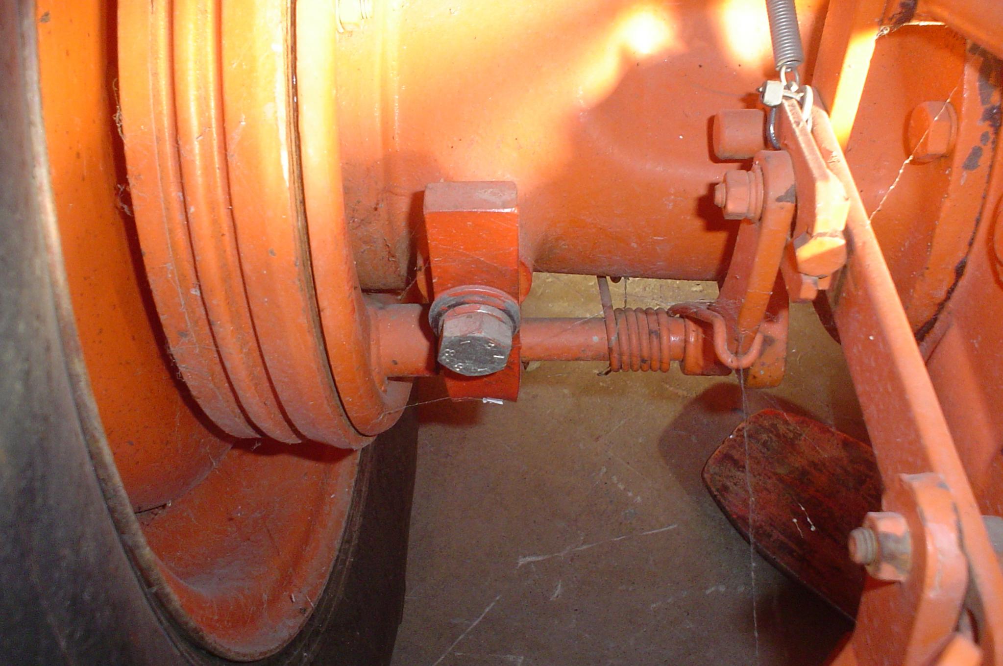

                                Io alla fine ho preso un kit già pronto della AMA per i kubota.iseki.
                                Si adatta molto bene al Pasquali 970, basta fare una piccola modifica al perno che regge i bracci inferiori.
                                Il kit è questo:
                                Il prezzo è di circa 200 €. Alla fine costa quasi meno che comprare i singoli pezzi.
                                La resistenza credo sia adeguata, anche se non superlativa (i bracci inferiori sono spessi 12mm e alti 50).
