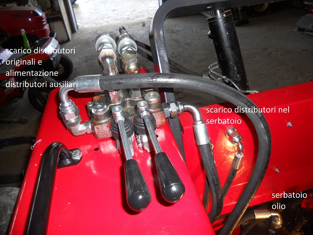

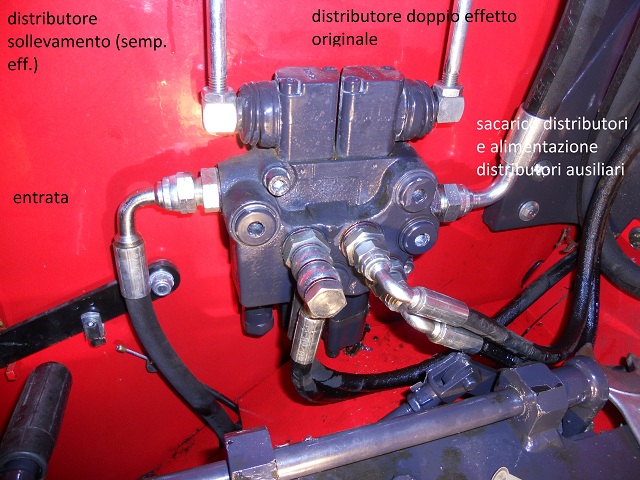

    ho acqustato recentemente un valpadana 4545, di serie esce con un solo distributore idraulico a doppio effetto. visto che utilizzo anche accessori con piu cilindri mi sono ritrovato a dover aggiugere un altro gruppo di distributori... piu precisamente 2 a doppio effetto.
    premetto che dalla casa il mezzo esce con un unico corpo comprendente un distributore ad effetto semplice per il sollevamento e abbinato un doppio effetto per il distributore.
    ho montato il nuovo gruppo di due distributori a doppio effetto sul trattore e l'ho collegato al gruppo originale.... funzionare funziona... ma quando abbasso la leva del sollevamento invece di scendere il sollevamento si alza!!!!!! avro collegato tutto giusto??? qualcuno sa dirmi qualcosa????

        é evidente che hai una contropressione sullo scarico,cioè quando metti in scarico il sollevatore in quella via si crea una pressione tale da darti l'effetto che segnali.
        Per definire perchè succede sarebbe opportuno avere una descrizione (schema) precisa di come è l'impianto,com'era e com'è ora.
        Delle foto potrebbero aiutare molto.
          ok ho fatto delle foto dettagliate.. ma come si fa a caricarle??? il tasto inserisci immagine mi chide l'url... mentre io le voglio caricare dai documenti....
            se non si dovessero vedere le foto le trovate nell'album fotografico sono le ultime caricate oggi
            Ultima modifica di urbo83; 19/11/2010, 20:33.
              I bracci del sollevamento salgono perchè sono alimentati da un distributore che in neutro collega il pistone del sollevamento a scarico,con l'impianto di Valpa però lo scarico non va piu al serbatoio ma va ad alimentare un altro distributore ,trasformandosi in una mandata d'olio in pressione....è inevitabile che questa pressione vada ad agire sul pistone del sollevatore......

                    perfetto!!!!!!
                    adesso tuto funziona perfettamente!
                    ho collegato l'impianto come mi ha cosigliato urbo, cioe' prima ho servito i distributori aggiuntivi e poi quelli originali e funziona perfettamente anche senza carry over.
